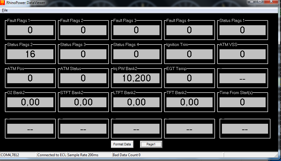

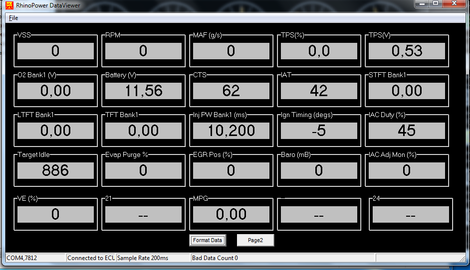

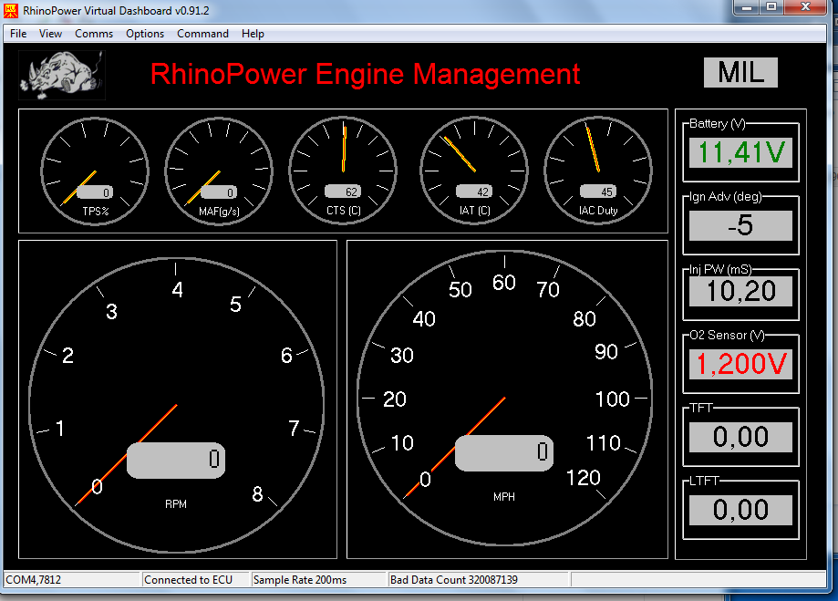

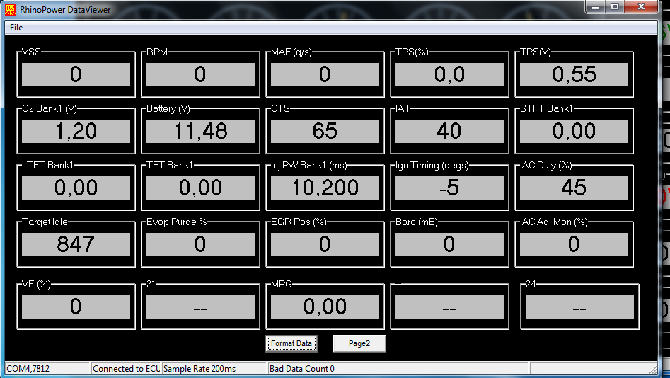

Реанимирую тему... Дошли наконец-то руки, а также сам кабель с диаг.разъёмом. Помогла схема и сама диагностика, описанная в этой теме.

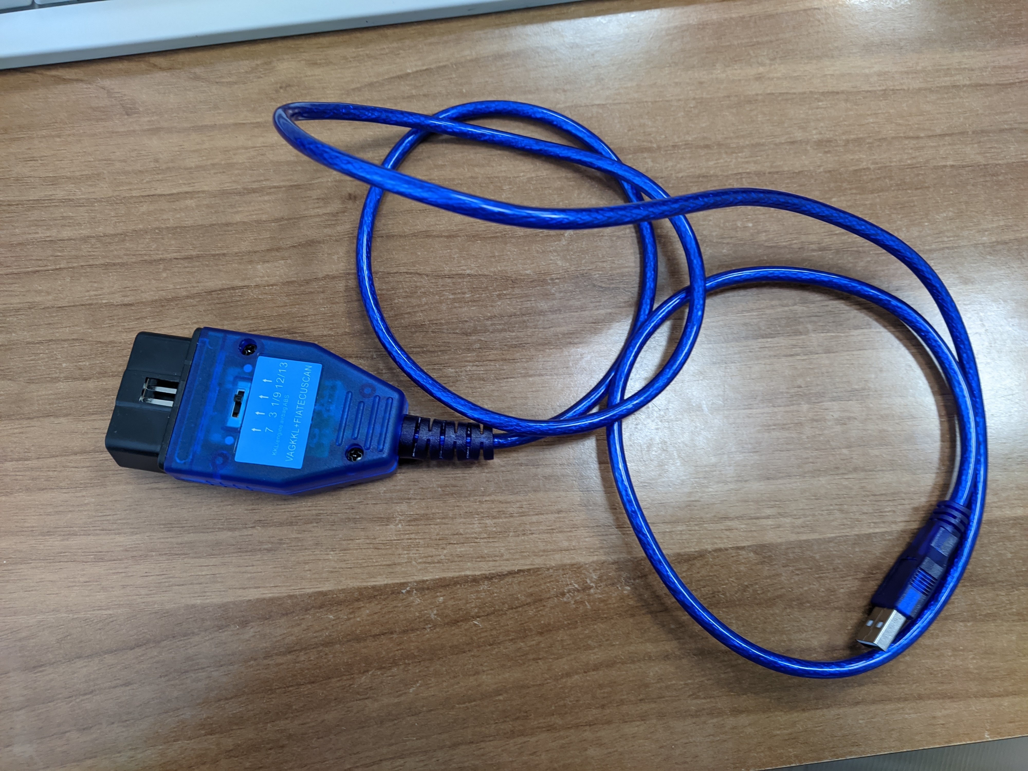

Заказал отсюда приблуду на чипе FT232RQ, на ней есть переключатель с какого пина считывать мозги, переставил в положение 1/9, так как у меня на 9 пине в разъёме авто идёт считывание с ЭБУ и данные "потекли" на экран монитора (с разъёмом шёл также диск с драйверами, поставил с него драйвера под windows, так как по умолчанию драйвера от самого windows его не определяют)!
Выкидываю фотки того, что выдаёт Rhinopower (взял версию 0.91.2).
Причём интересно выходит, вставляю диаг.разъём, подаю питание на авто (поворачиваю ключ зажигания в первое положение) и данные начинают идти в ноут, НО ещё начинает моргать сheck engine на приборке и авто отказывается заводится (крутится стартер и больше ничего), отключаю питание в авто (ключ на нулевое положение), вытаскиваю диаг.разъём и check engine уже не моргает и авто заводится без проблем, это либо система защиты какая-то, чтобы не сжечь мозги или что либо ещё с подключенным диаг.разъёмом, либо что-то происходит не так... Пока на заведённую не пробовал вставлять диаг.разъём (мало ли что может выгореть в мозгах, немного очкую)))).
Смотрю на данные, которые выдаёт программа и что-то мне подсказывает что напряжение, которое показывается на кислородном датчике означает, что проблема в нём... Вот только напряжение какого из датчиков показывается в программе, который до катализатора или после? А также если кто разбирается, расскажите про остальные данные, которые программа выдаёт и всё ли с ними ок? :)
Также рад буду услышать мнение стоит ли пробовать вставлять диаг.разъём на заведённый автомобиль? Не сойдёт ли ничего с ума в авто?

как и со всем китайским, стоит убедиться в работоспособности адаптера.
осцилом не богаты? не прижимает ли адаптер 9 пин к земле или питанию? sdl протокол 5 вольтовый.
может стоит проводками вывести только нужные пины с диаг разъема на адаптер, за одно их "пощупать тестером или осликом" в работе
G0DZILLA
14 Ноябрь 2018
Suzuki Grand Vitara, 1998, H25A.
к сожалению, на осциллограф не богат... а идея с выносом проводки да, здравая. Хотя бы тестером потыкаю. Спасибо за рекомендацию!

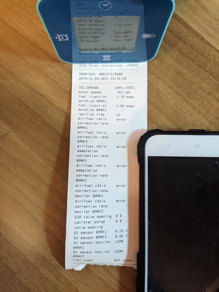

Случайно через коллегу на работе наткнулся на диагноста, у которого оказался автосканер и который смог считать данные с протокола SDL Oo. Схавал в итоге ЭБУ автосканер Launch X431 древнючий, который ещё умеет печатать на чековой ленте результаты диагностики.
В итоге ошибок нет, всё ок, кислородные датчики работают. Вот и фотка результатов диагностики.
Раз ошибок нет и кислородные датчики работают, надо начать с прочистки форсунок. Отпишусь каков результат будет. Если есть какие-то ещё мысли, рад буду услышать ;)

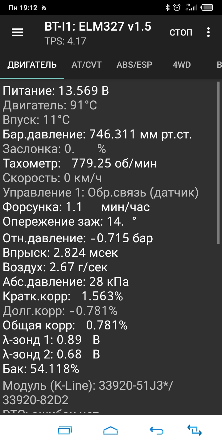

Здравствуйте, хотел бы уточнить у вас, за маф сенсор, а количество поглощаемого воздуха в гр\с не смотрели, просто интересно, мой j20a кушает примерно по городу 22 литра, тоже заменил один из наконечников так как были трещины в нём (наверно лучше все сразу), а вот при подключении сз вивер показало что маф сенсор прогоняет через себя 2,4 до 2,6 гр\с воздуха, и топливные коррекции скачут. Вот и думаю может тоже дмрв накрывается.
Sewa
6 Июнь 2006
1,782
223
Москва ,СВАО
сколько долго- и краткосрочная коррекции ?
Анко
14 Декабрь 2021
111
Suzuki Grand Vitara
Сейчас в баке плещется промывка форсунок bg 208 почти выкатал её, сделаю замеры и приложу скриншот, есть скриншот перед новым годом до заливки очистителя сделанной в сз.вивер (вроде как неплохо) но воздух жрёт, на неделе был у диагноста коррекции короткие от 1,5-1,7 до 1,-2,5, долгие от 4,0 до 7,,8 . и да хотел сказать на сегодня был зафиксирован пробег от заливки под край банка до включения лампы сигнализатора, в городском цикле и с минимальным прогревом 2,3,5 мин) 269 км.
