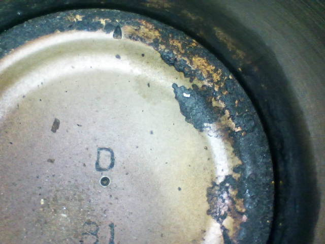

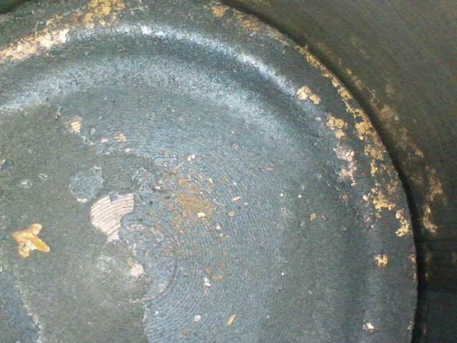

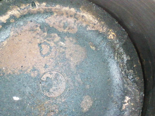

Гокс уберет нагар

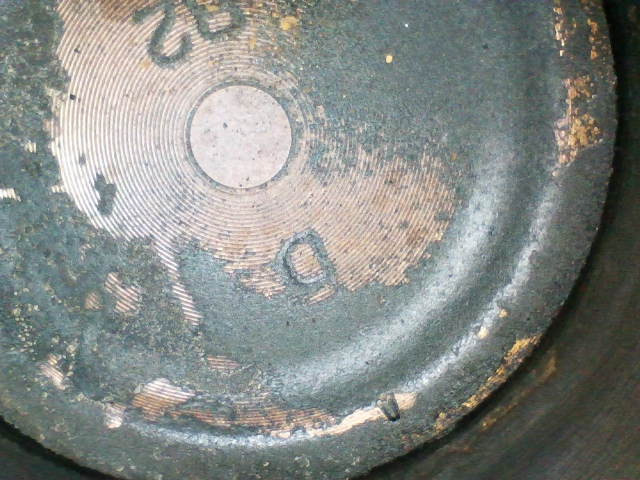

общее состояние поршней, нагар уменьшает камеру сгорания что приводит к большей степени сжатия, детонация ну и подзалегшие маслосьемные.
а расход ?
залёгшие кольца г-зогс вылечит ?! да перестань ...)))
ты про хон говорил что то ...
значит смотрел ?!
нагар покажи ,тогда и мы посмотрим ...)))

так нагар показал же на поршнях и это работа для гзокса, а маслосьемными подзалегшими будет работать 109от бг.

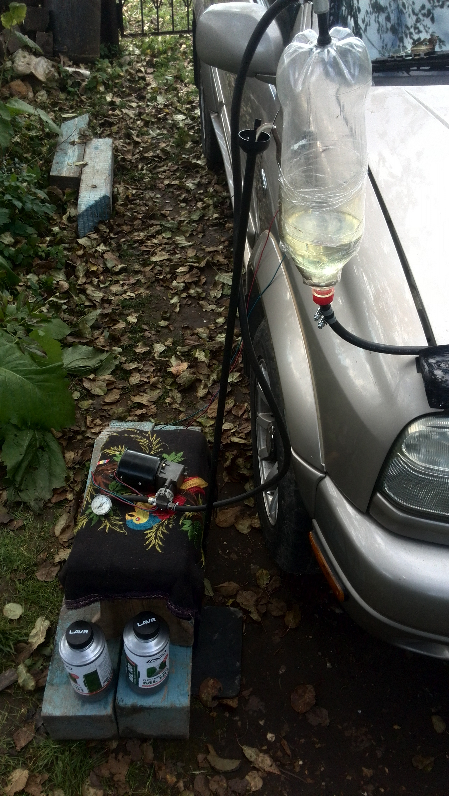

г-зокс запенивается в цилиндр
промывка форсунок без снятия ?
бутылка от колы + вентиль колеса + автокомпрессор + кусок шланга ...
а залёгшие кольца очищаются руками с разбором мотора ,лучше заменой ...
это может случайно разорваться от давления выше 1 кг. видел китайские наборы но они блин многие текут. а наборы от темпа-биджи очень дорого, так что в поисках где сделают, а так хоть сам что ли делай из огнутушителя и т.д. .Так что что скажете за подсос воздуха где можно посмотреть ещё или на что обратить внимание?

ещё посмотреть выхлоп
может подсасывать воздух и там
бутылка пэт держит 4-5 атм запросто .для промывки хватит и 2
Предыдущий авто промывал Лавром. В инструкции сказано 1,5
LAVR ML101 ?
я пробовал от 2Атм до 3.5Атм
если давать 1.5 ,то можно и обратку не глушить ,может в этом дело ?
но на маленьком давлении и мотор работает не очень ,особенно заводится ...

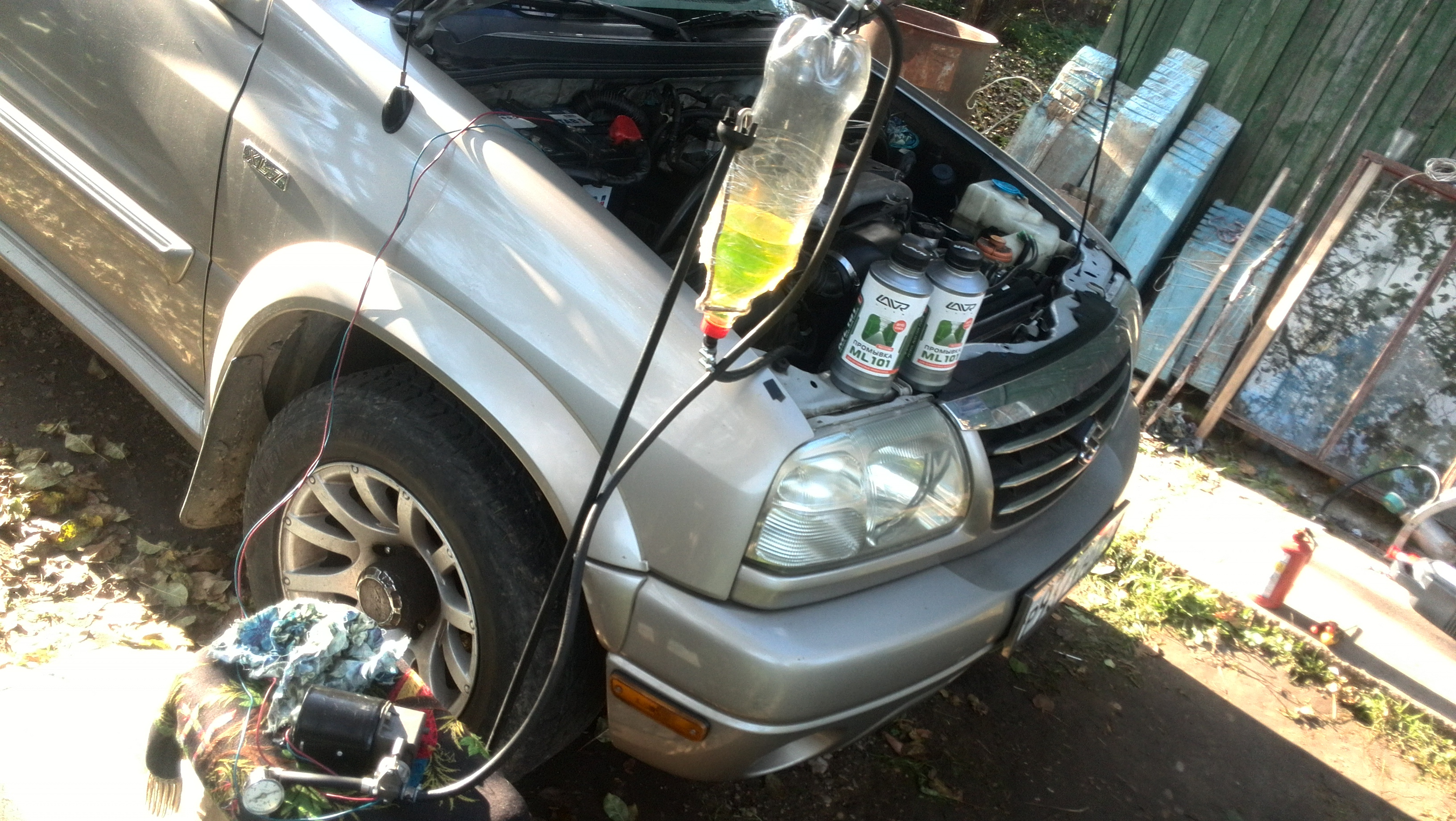

Лавром мыли через впуск или в бак?
Если заливается в бак, то обсуждать давление не имеет смысла: насос+РДТ сами его обеспечат.
Ну а т.к.
скорее всего подавали в рампу.
Не в бак же полтора очка накачивать. ;)

тоже мыл 101 лавром. 2мя литрами на давлении 3.....перед пробовал на бензе до 3,5 - выдержало. потом спуслил до 3 (прогревался) и обратку глушил.

ну не скажи.. в комплексе имеет смысл. машина стала работать мягче-объективно...я то мыл после замены грм. чистки впуска и тд.... а вот впускные клапана были прилично за---жены. и со стороны камеры сгорания. что достал димексидом и щеткой почистил, остальное добил лавр. двумя промывками.
