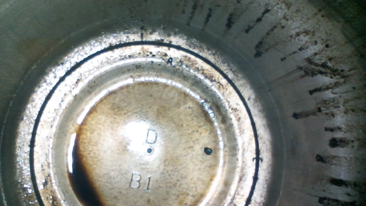

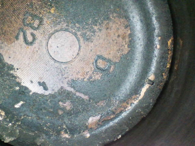

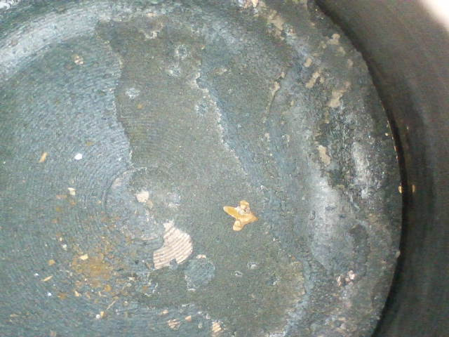

есть некоторые позитивные моменты с моей машиной, на майских праздниках как и задумывал сделал раскоксовку гзоксом, потом бг109 в мотор погонял около часа, поменял масло, залил нейтрализатор. После проехал чуть более 200 км, машина изменилась в поведении, стал ощутимый подрыв мотора с низов, конечно в него не вселилось + 100 лошадей но уже при кручении выше 2000 оборотов заметен не утюг*.

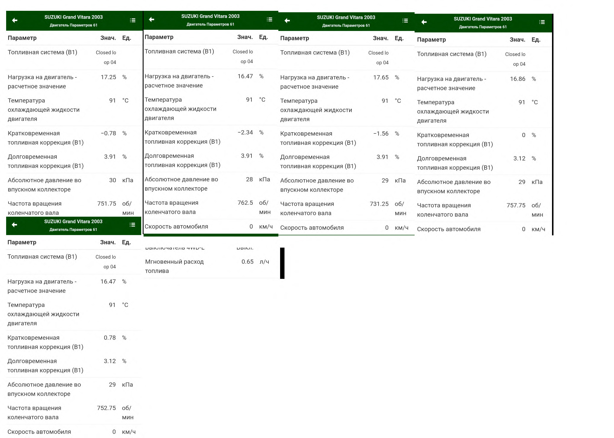

Естественно, расход уменьшился но насколько не проверял, смущает мгновенный расход на холостом ходу приложу видео может кто чего подскажет.

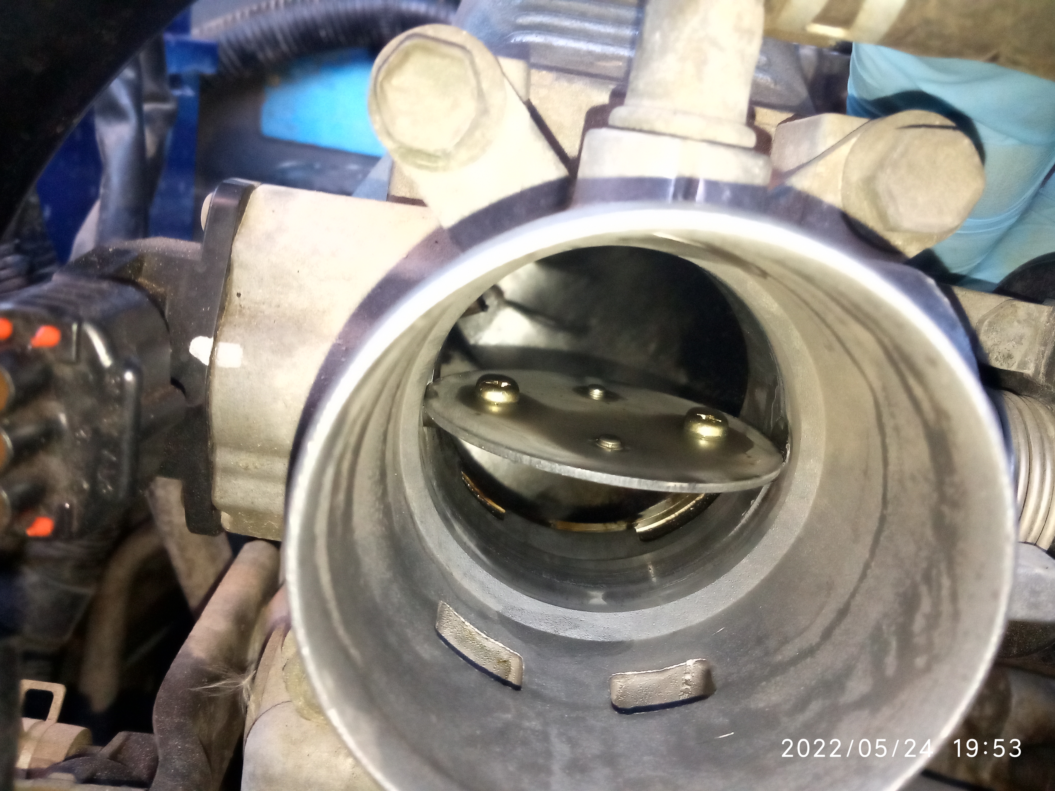

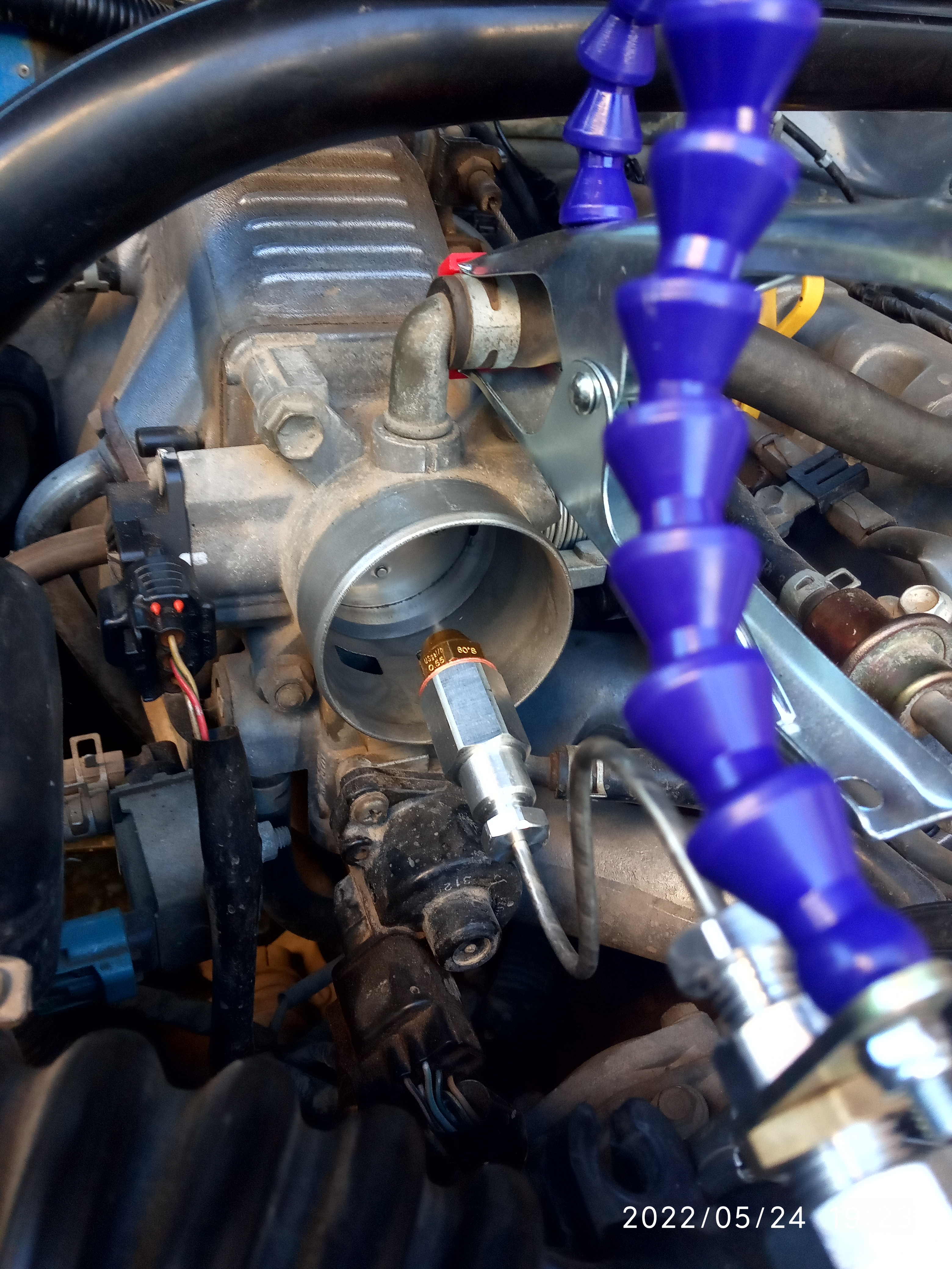

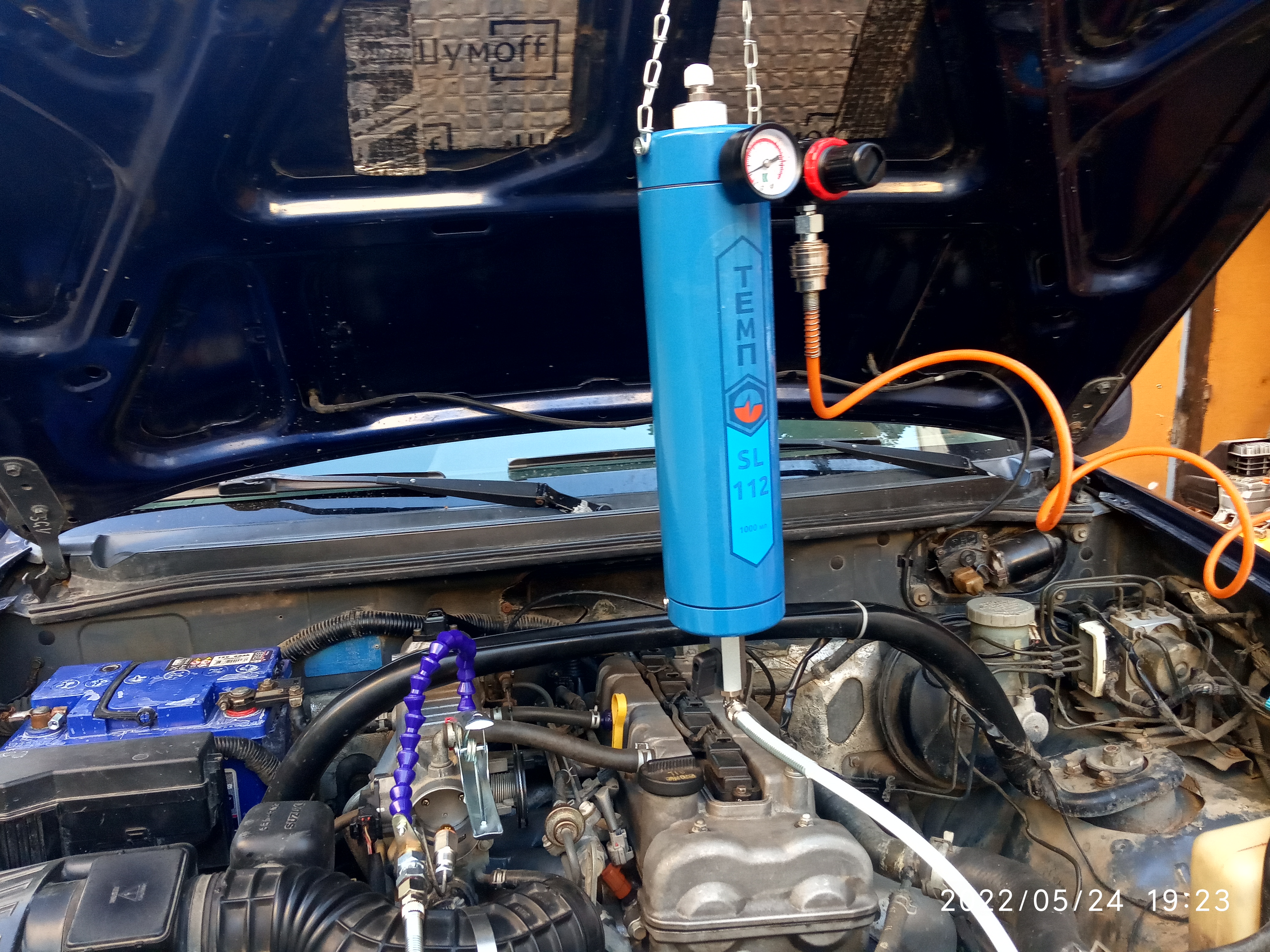

Мною была приобретена установка для промывки впуска и произведена процедура изгнания демона ( сажи и копоти) из сего агрегата, результат оправдан чувствуется что мотор дышит по другому. ах да обратил внимание, что потребление воздуха грамм в секунду упало до 2,3.
