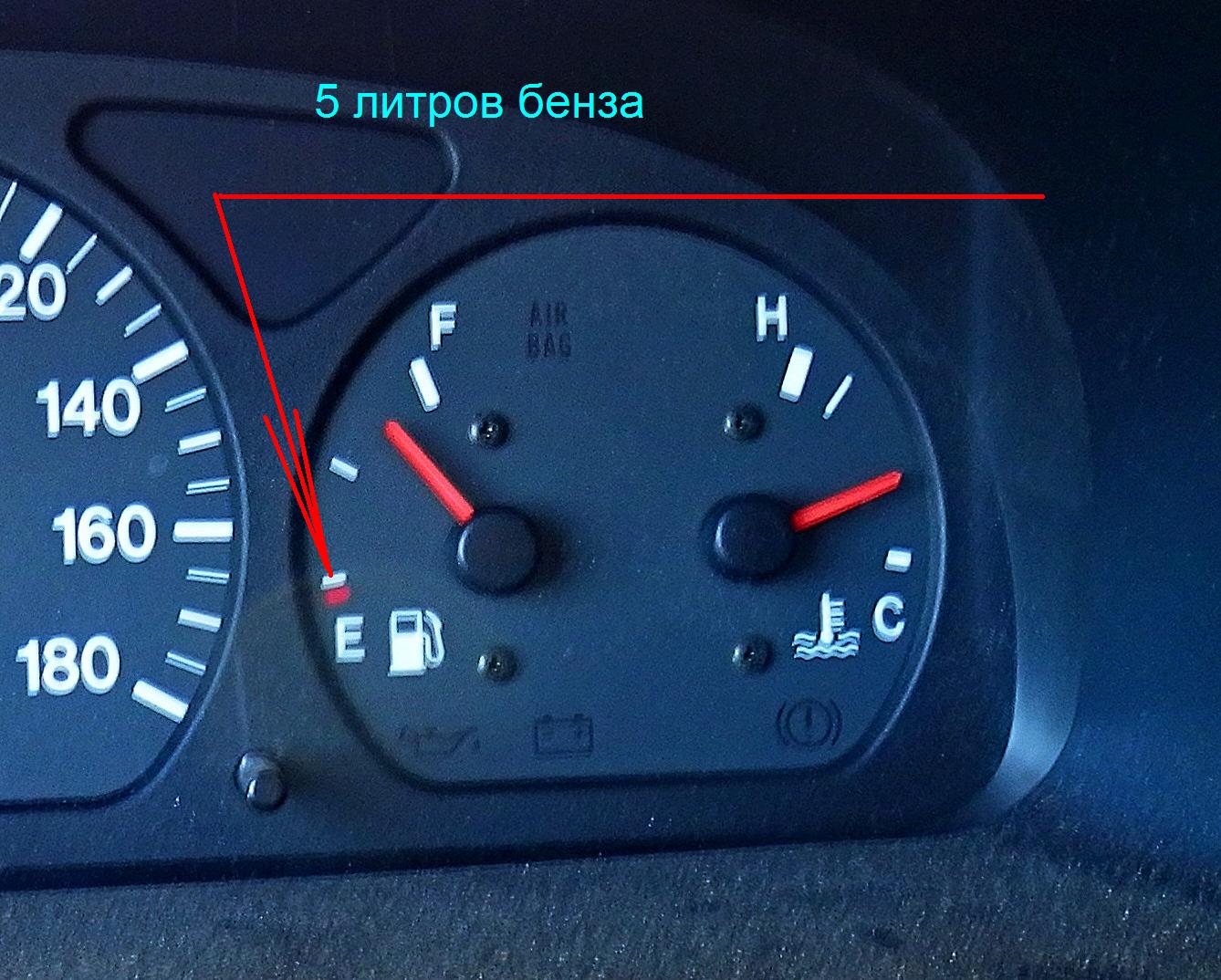

Проволока на которой поплавок может задевать за насос или ещё как то заедать. Нужно её вытащить и немного изогнуть чтобы свободно в баке перемещалась, затем настроить показания датчика методом подгибания этой проволоки в вертикальной плоскости. Я делал так, в пустой бак льём 5 литров жижи и выгибаем поплавок чтобы показывал на предпоследнем делении (на фото стрелка). Ну и фффсё на этом.
У меня и на скутере была такая же байда, метод тот же, просто там намного проще с доступом.
Принцип простой, главное знать точно когда топливо кончается, чтобы не не обсохнуть в ненужном месте.
А полный бак пофигу, я например всегда заправляюсь до отсечкии это самый правильный способ в плане избавиться от недолива на колонке.
А когда стрелка слезает с верхнего деления, к этому моменту пробег составляет 120 км, это значит что всё отлично и мой расход в районе 5,5 литров на сотню, отличный ориентир.

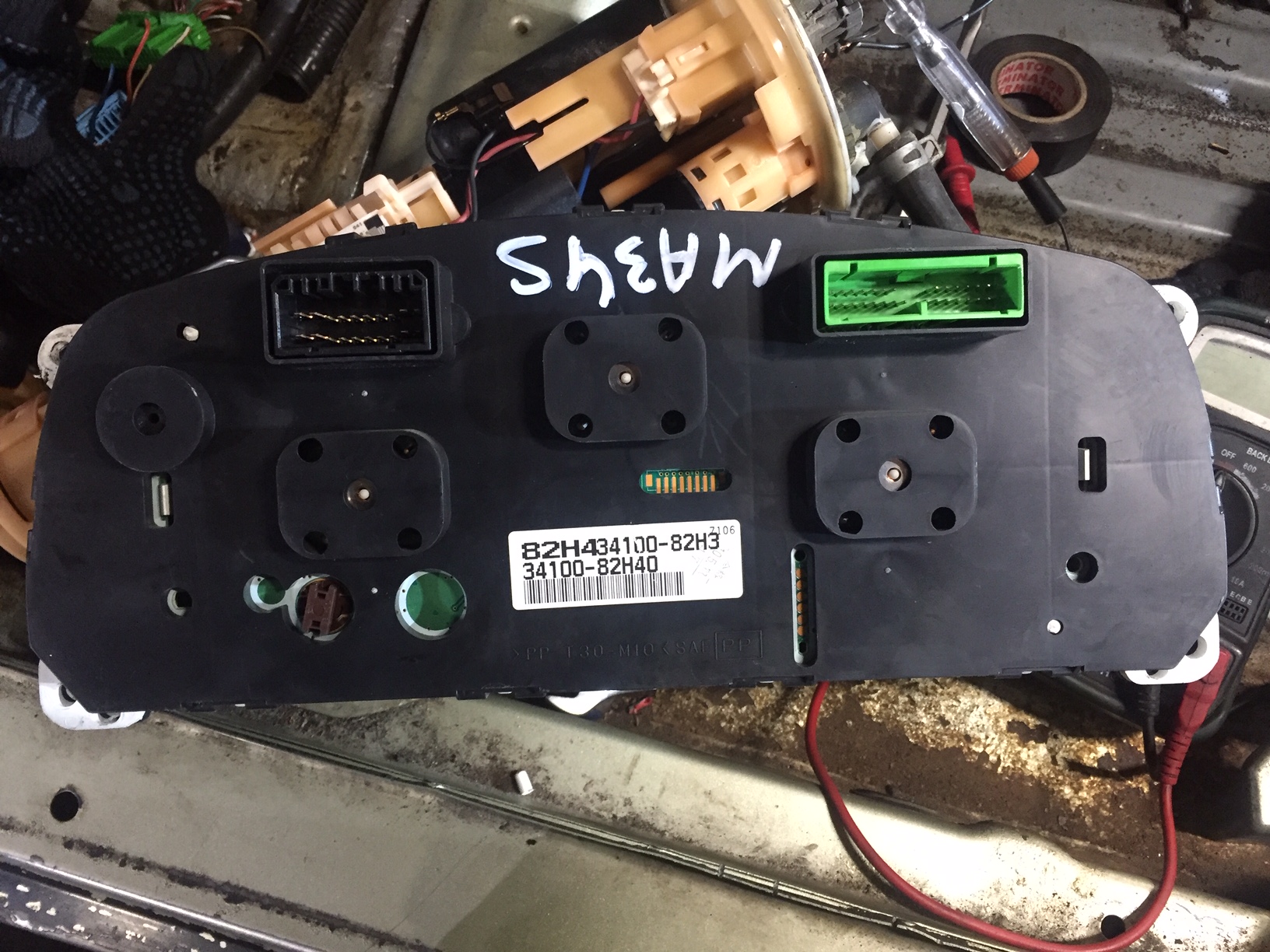

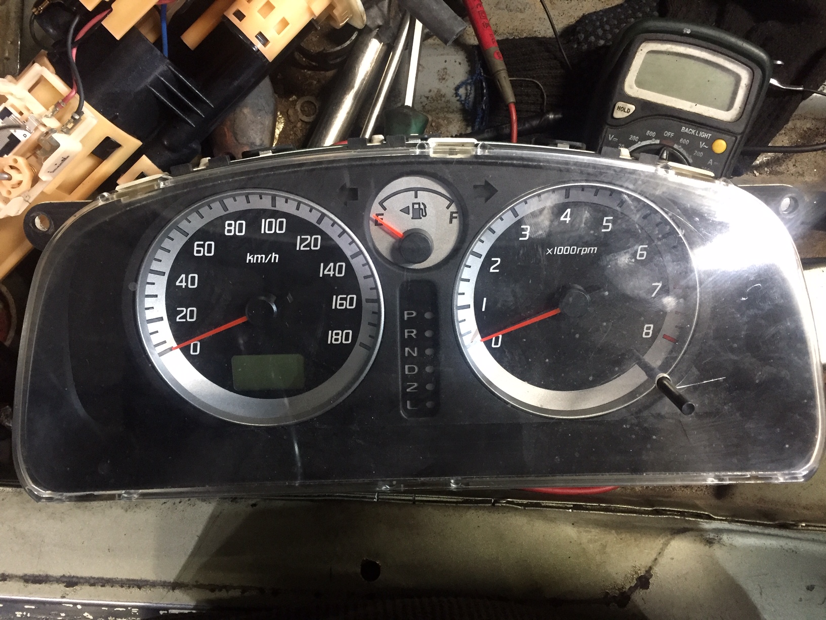

Подниму тему. Может у кого есть схема подключения датчика уровня топлива для MA34S M13A. Блок управления ДВС 33920-78FS (112300-2621). Возможно у кого-нибудь есть распиновка контактов этого блока (а может и все электрические схемы :)). Панель приборов как во сложении.
