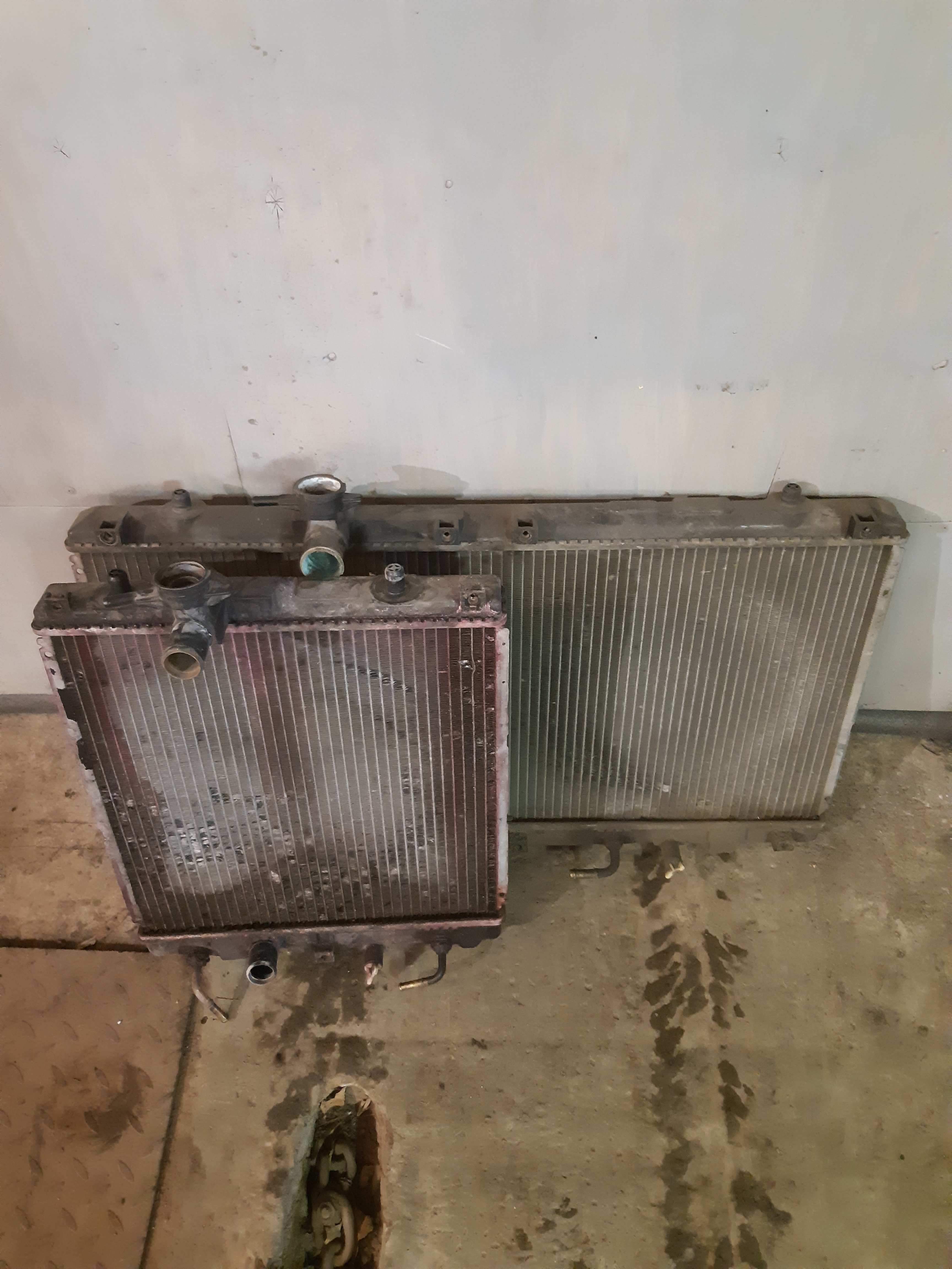

Если радиатор ещё с завода стоит, значит в нем может быть причина. На Лианах движки 1.5 и 1.6, а радиаторы в два раза больше.

Если радиатор ещё с завода стоит, значит в нем может быть причина. На Лианах движки 1.5 и 1.6, а радиаторы в два раза больше. Посмотреть вложение 205857
Радиатор скорее всего заводской. Буду иметь ввиду, спасибо.
