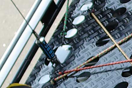

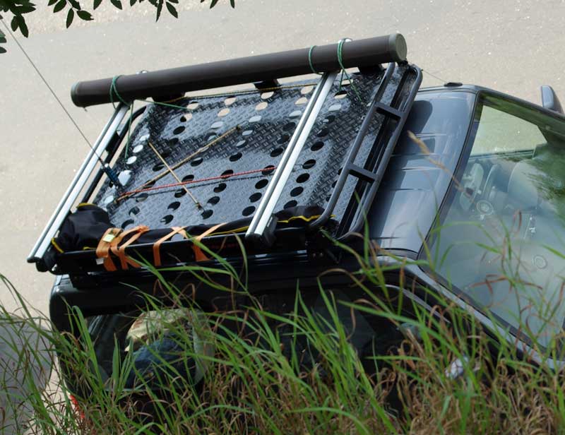

У меня после изготовления экгибиционника остались без дела красивые поперечины на рейлинги, и так как мене жаба задушила их продавать за три копейки, я их приспособил на багажник. Получилась шикарная дополнительная защита верхней катушки антены. Особенно если сдвигаешь передний в конец, прям перед антеной. Катушка антенны своей верхней резинкой оказывается зажатой между рейлингами насмерть и никакой удар ей не страшен. Я пробовал не притормаживать перед ветками- онли грохот и никаких повреждений! Ну если совсем низко и страшно уе штырём по чему-нить, то максимум - это штырь сломается, а это чепуха!
Конечно КСВ на сеточку вниз сваливается с такой "защитой", но при общем офигенном своём значении это совершенно не страшно, тем более в таком положении по трасссе не едешь, а только по страшно низкому лесу.
В положении город или для необходимости особо дальней связи я переношу задний рейлинг к переднему (издалека становится похоже на гаишную машинку :))))), в этом положении КСВ не страдает совершенно.

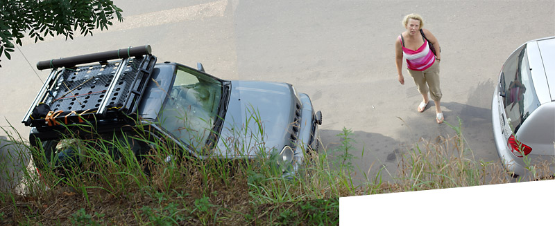

Ну вот, собственно нашлась фотка, тут поперечины в положении "путешествие на рыбалку по трассе и редкому лесу" ;)))
и крупно:
Егор2
18 Март 2005
5,843
1,511
Москва, Перово
Ответ: Радиосвязь (CB, LPD и пр.). Выбор, установка и т.п.
Неслабый крен... или это только так кажется? Есть фотки с другого ракурса?
Так я и думал. :hilarious:
Не забудь померять КСВ, если моча и так далее и тому подобное, и антенна окажется на креплении багажника.
Чтобы точно знать разницу между дырой в крыше и креплением на багажник.
Так Андрюха же слева сидит, можно ещё градусов 20 смело заложить :hilarious:
Есть ;)))))

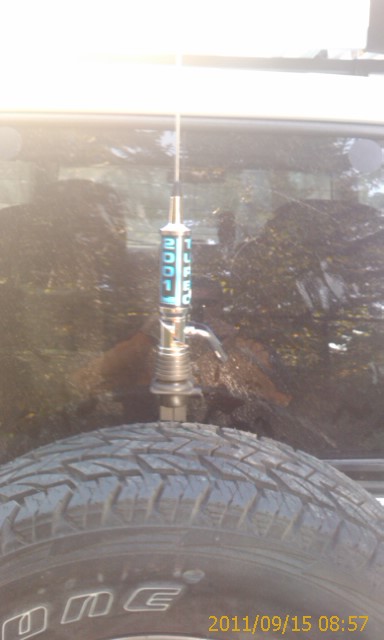

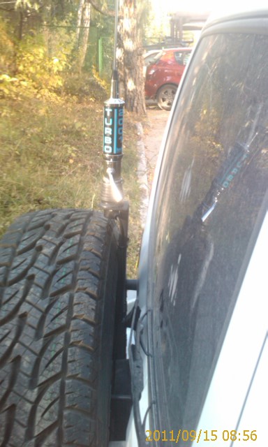

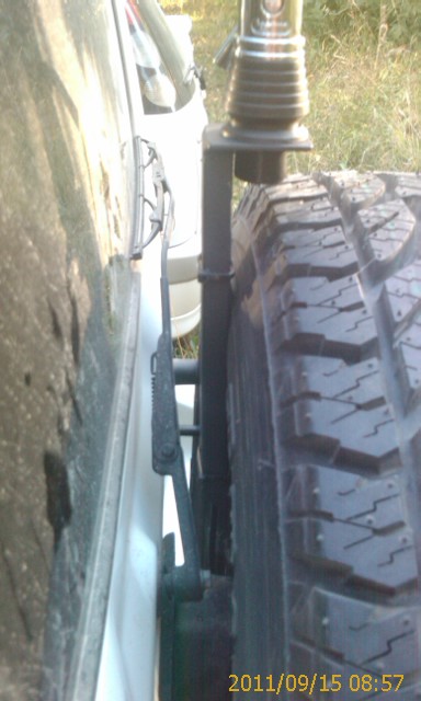

Устав ждать кронштейн на заднюю дверь от Ромы, изготовил самостоятельно
полукольцо из холоднокатаной тройки закреплено двумя М10 за свободные отверстия держателя запаски с внутреней стороны
к его вершине через 2 косынки приварен кронштейн из 2 паралельно свареных квадратных труб на 10, имеет 2 изгиба для обхода колеса
площадочка сверху из той же тройки, всё покрашено краской Спецназ
кабель заведён в заднюю дверь через просверленый насквозь болт крепления кронштейна запаски
вроде неплохо получилось
