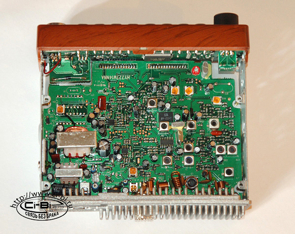

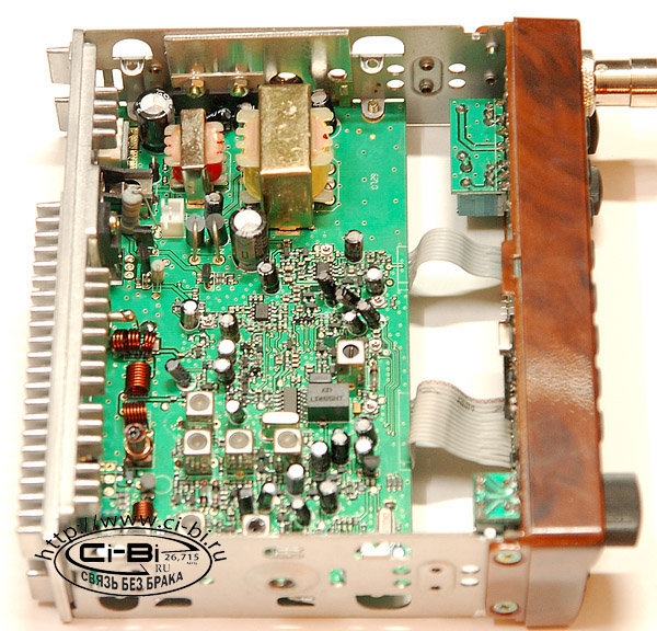

Настоящая:
подделка:
Антену хорошенько согните, прям кольцом, если левая, то не вернётся в прямое состояние идеально, а как сопля станет кривой.

нет, это можно сделать дома отвинтив 4 винтика, отличия весьма значительные, посмотрите внимально на размер плат.
Просто при покупке спросите - корейская или китайская, этого достаточно, плохой торговец испугается и не впарит китайчятину.
не обижайтесь, я просто представила себе картинку въедливого покупателя, пришедшего с отверткой и распечатками фоток... )))))
дома - не вопрос, можно спокойно сличить в картинками. и различия есть, согласна, - просто, будучи абсолютным ламером, не верю, что смогу с первого взгляда это отличить без наглядного пособия в магазине.

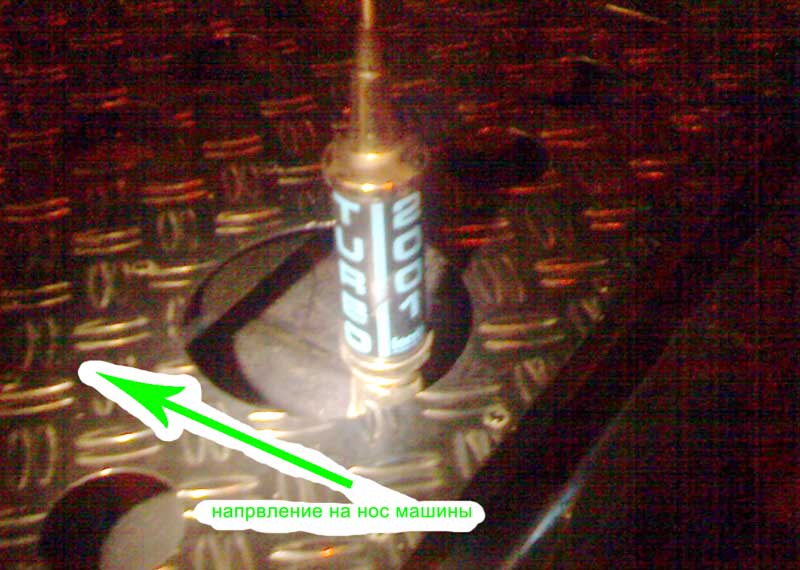

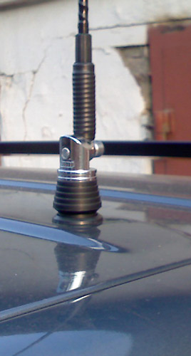

И обещанное фото:
(пардон, забыл дома фотец, поэтому снимал телепоном с отломанной вспышкой, в свете фонарей, но думаю смысл понятен вполне)
Хотя, если вам тока в колонне трепаца и не беспокоит течь через резинку двери, то можно поставить любую самую дрянную магнитку и не парица. То, что предлагаю я, это максимум качества и максимум отдачи от купленного оборудования с минимальным же гемороем по установке, ну исключая минимальный гемор при установки магнитки (но с ней максимальный гемор при эксплуатации).
И соответственно - даже такая установка может быть испоганена не качественной работой установщиков. Я с этим столкнулся пока не умел сам устанавливать все эти причиндалы ;)
Не описываю всех тонкостей установки и доработки антены и рации, они уже сто раз описаны на сайте у Свинины: ci-bi.ru
Я не со всеми советами, описанными там, полностью согласен, но очень полезных и важных там весьма много!
Да, забыл добавить - корзина моего багажника полностью (электрически) изолирована от кузова!
