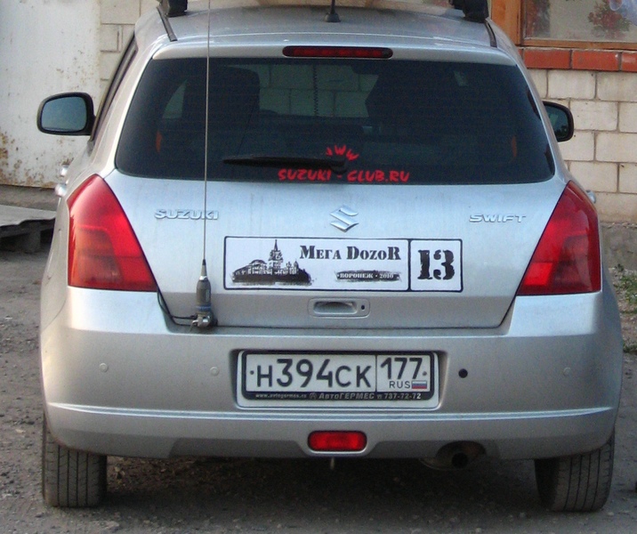

мой способ установки не повлек ни одной малообрабатываемой дырки
даже просверленый болт не штатный, а подобный японческий, чуть покороче
повторюсь, я полностью осознаю что этот способ крепления не идеальный с точки зрения массы, диаграммы, качества связи и т.п.
но он выбран намеренно, исходя из удобства пользования, монтажа-демонтажа, и сохранности антены в боевых условиях (когда в лесу прилетит приличной веткой по основанию антенны закреплённой под рейлинг, все замечательные свойства такой установки тут же кончатся, вместе с антеной, креплением рейлинга и куском крыши в придачу) , да и просто эстетики, а главное из опыта экспедиции с 2х метровой леммовской турбой магниткой на крыше (ад просто)
и как это всё на данный момент работает, меня полностью устраивает
а это самое важное :)

Устав ждать кронштейн на заднюю дверь от Ромы, изготовил самостоятельно
Тоже устал ждать от Ромы заднюю трубу, в итоге изготовил пять комплектов...Все уже установил. Теперь жду защиту раздатки, уже третий год.
По теме : Кронштейн супер, буду делать себе аналогичный, но не для антенны, а для заднего доп света. Под антенну буду дефлорировать крышу. Тут действительно у каждого свои приоритеты, кому дальность, кому общая высота и защищенность от веток.

Ответ: Радиосвязь (CB, LPD и пр.). Выбор, установка и т.п.
полукольцо -.........
кабель заведён в заднюю дверь через просверленый насквозь болт крепления кронштейна запаски
вроде неплохо получилось
Согласен. Действительно не плохо. Я может быть и не дока в автотехнике, хотя почти 40 лет за рулем как любитель, но в электродинамике я профессионал. Заявляю: крепите антенну как удобно с точки зрения механики. Желательно чтобы как можно больше железа машины использовлось как пртивовес. Не получится, не очень расстраивайтесь. Естественных два метра и более наружной оплетки кабеля сделают свое дело все-равно. Длина штыря желательна не менее половины дпины волны. Слишком длинный тоже плохо. Если вам предлагают "штырь" в одну пятую и меньше, независимо от его формы (банка,конус и т.д.)-это развод. Не важно сделано в Германии, Китае или здесь. Законы электродинамики (ур-я Максвелла) везде одни и те-же. Нужно только хорошее согласующее устройство, настроенное на правильный к.с.в.. Не парьтесь о диаграмме направленности. Это очень хитрая штука зависящая от всего чего угодно, даже от елки рядом с машиной и даже травы и кустов вокруг. Не надо ставить антенну под днищем только. И желательно не параллельно земле. Чтобы поляризация была более или менее вертикальной. А на дальность связи в реальных изменяющихся условиях влияет такое количество факторов, что держать их в голове не надо. Думайте только о мощности, к.с.в. и чувствительности.

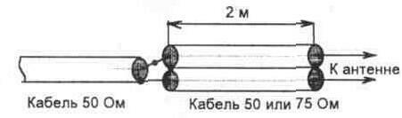

Вот, это правильно, ну не детей, а шустрых юных коллег по путешествию :)
Ага, я уже проичитал про ромбики и v-шки, согласовалка вроде не сложная, пару кусков 50-75 омного по 2 метра, паралельно.
вообщем задел есть, теперь осталось выбрать наиболее сбалансированную конструкцию с точки зрения усиление/простота/вес/лёгкость развёртывания и вперёд! :)
P.S. ну кароче пора перечитывать Ротхаммеля :)
Картинка не правильная. Два кабеля по 100 в параллель по входу и последовательно по выходу дают 50 входного и 200 выходного. Обязательно оплетки кабелей разнести. Но это громоздко. Проще на двухпроводных линиях (две нитки вырезаны из компьютерного шлейфа сантиметров 40-50) соединенных по той же идеи и намотанных на феррите НН 600 лучше всего. Хотя на такой частоте марка феррита не критична. Сделать проще чем объяснять. Есть и варианты см. http://www.cqham.ru/tr.htm или http://rf.atnn.ru/s3/ur-687.html. http://www.radioscanner.ru/forum/topic34474.html , тоже есть картинка в конце . Еще достойная книга http://libbib.org/?p=2130. Бог (и Ротхаммель) в помощ.
