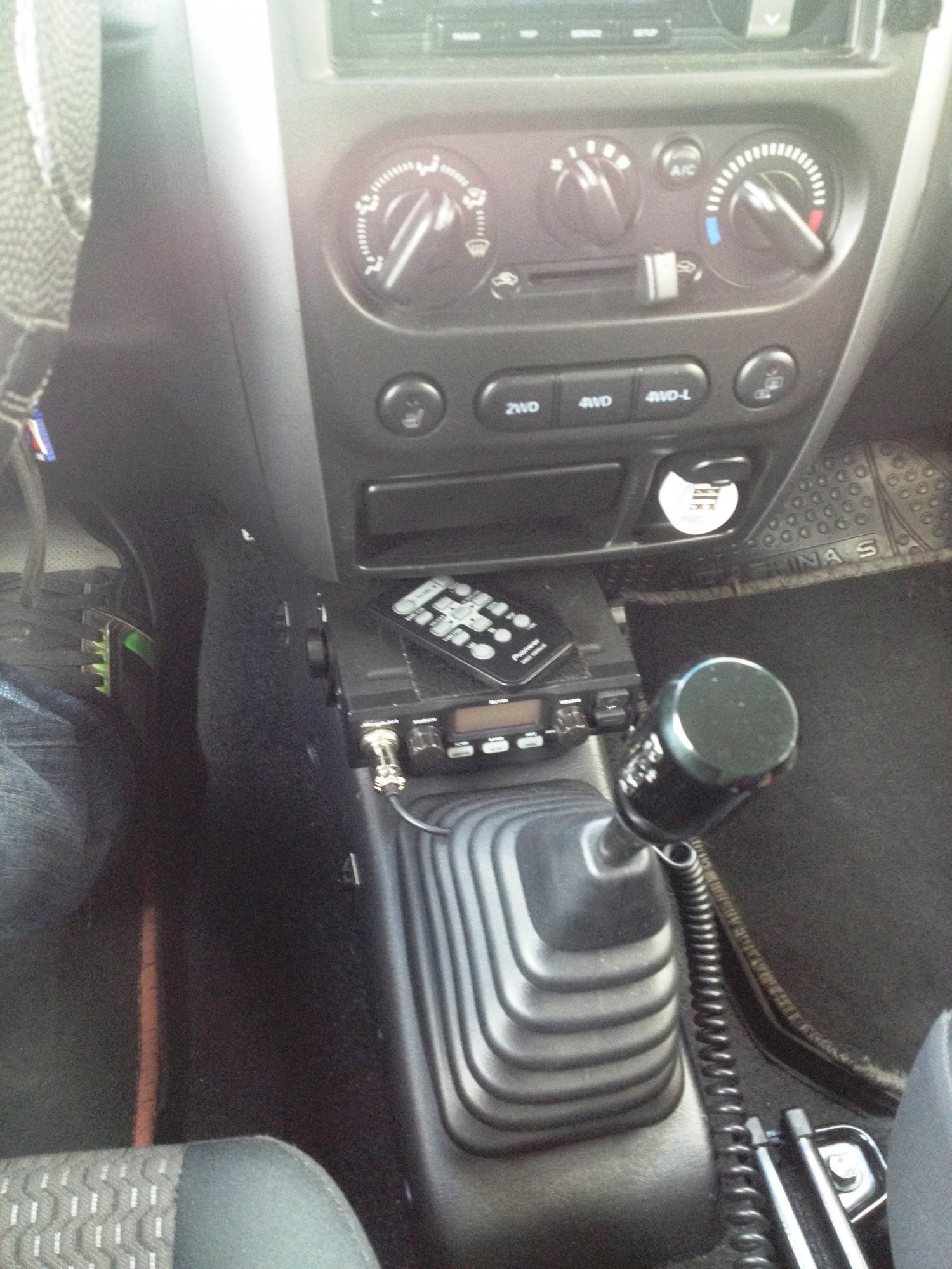

Есть там к чему крепить. Сиденье снимите, и всё поймёте. Тумблера можно куда хочешь вывести, вплоть до автоматического включения, когда двигатель заведён. А вот если тонуть, то тут портативка IP67 вариант, ибо пока до места утонуния доберёшься, антенна, как правило отрывается.
14,107
3,104
68
Посоветуйте, пожалуйста место для установки усилителя (КП-101-12)

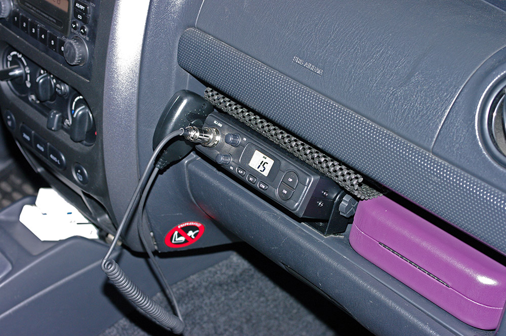

Хорошее место в пассажирском подлокотнике, который за водителем. Никакие тумблера не надо, вкл-выкл делается рукой даже без поворота тела )))
Под сидение ваще не комильфо, там сыро и грязно, фу! (((
Тоже думал об этом, спасибо за поддержку идеи. ;)
Тем не менее всё ещё ищу варианты в пределах водительского места.

abcom, у меня рация под пепельницей установлена, так-что вариант с полочкой пока-что отпадает. Может за бардачком приладить, но тогда появляется вопрос охлаждения КП.

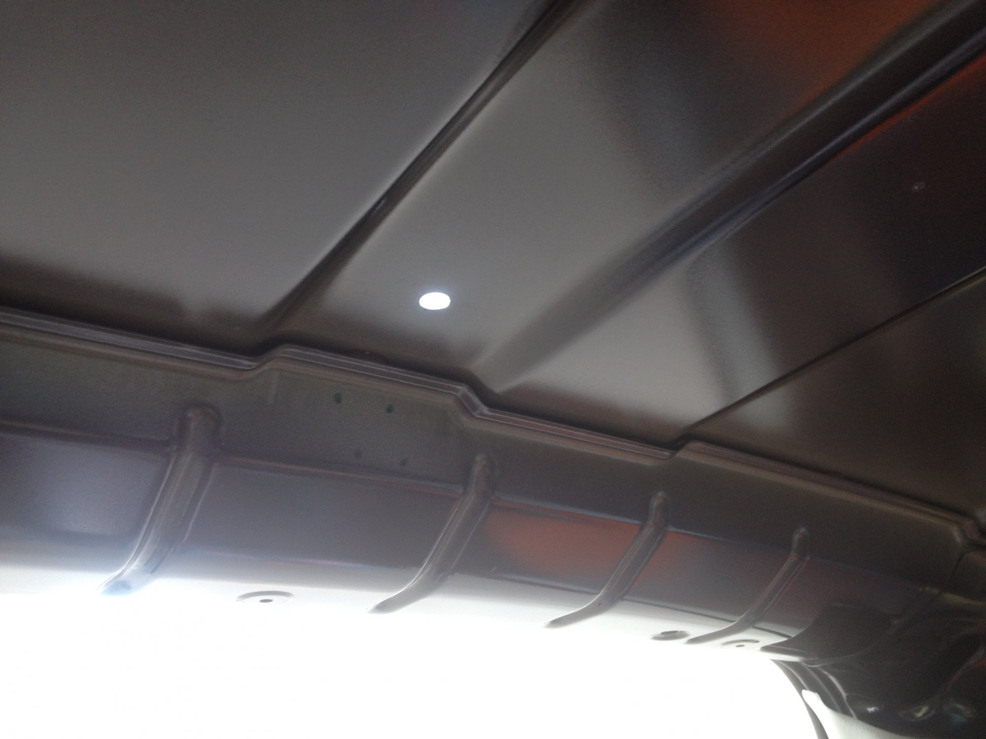

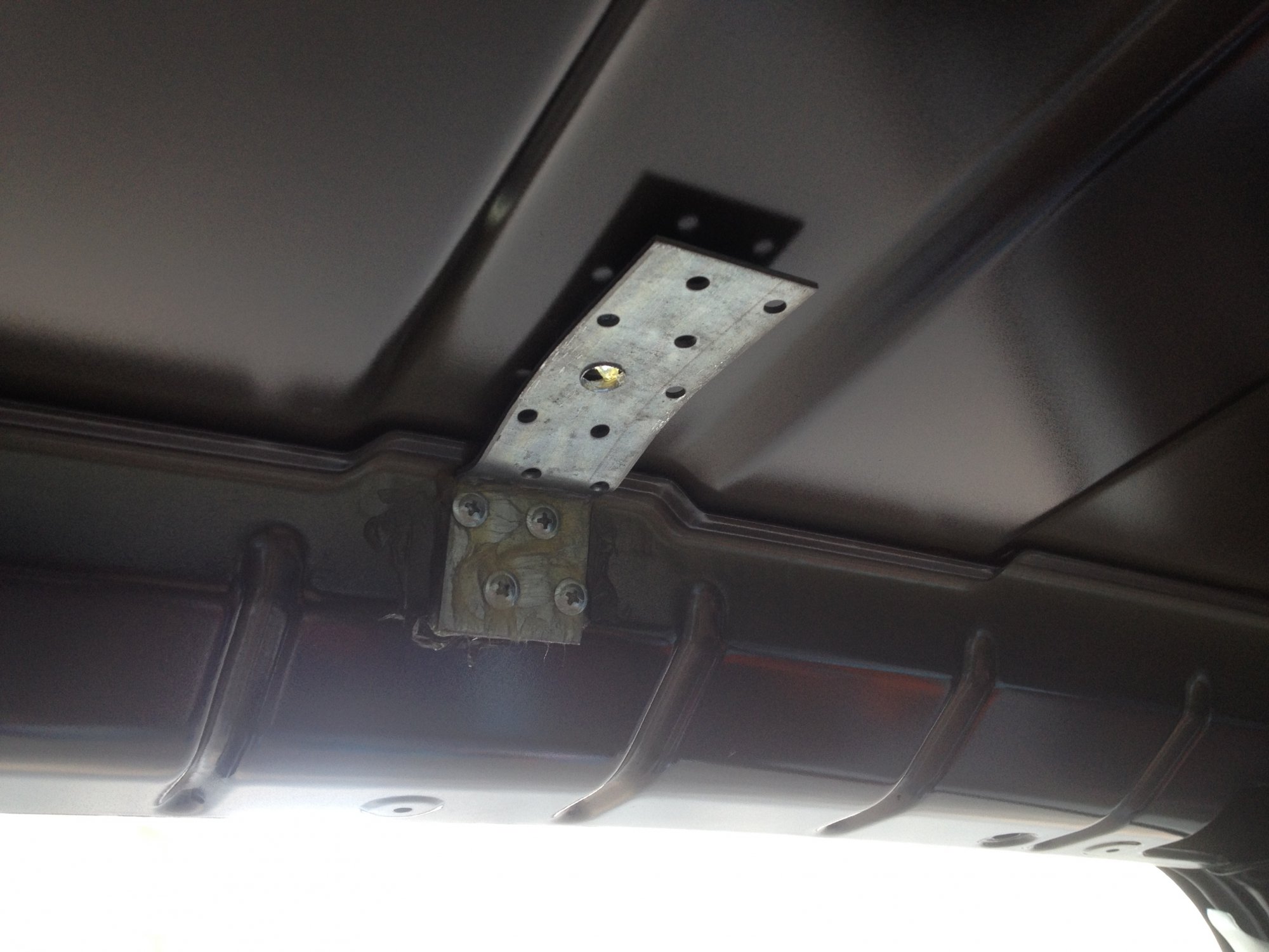

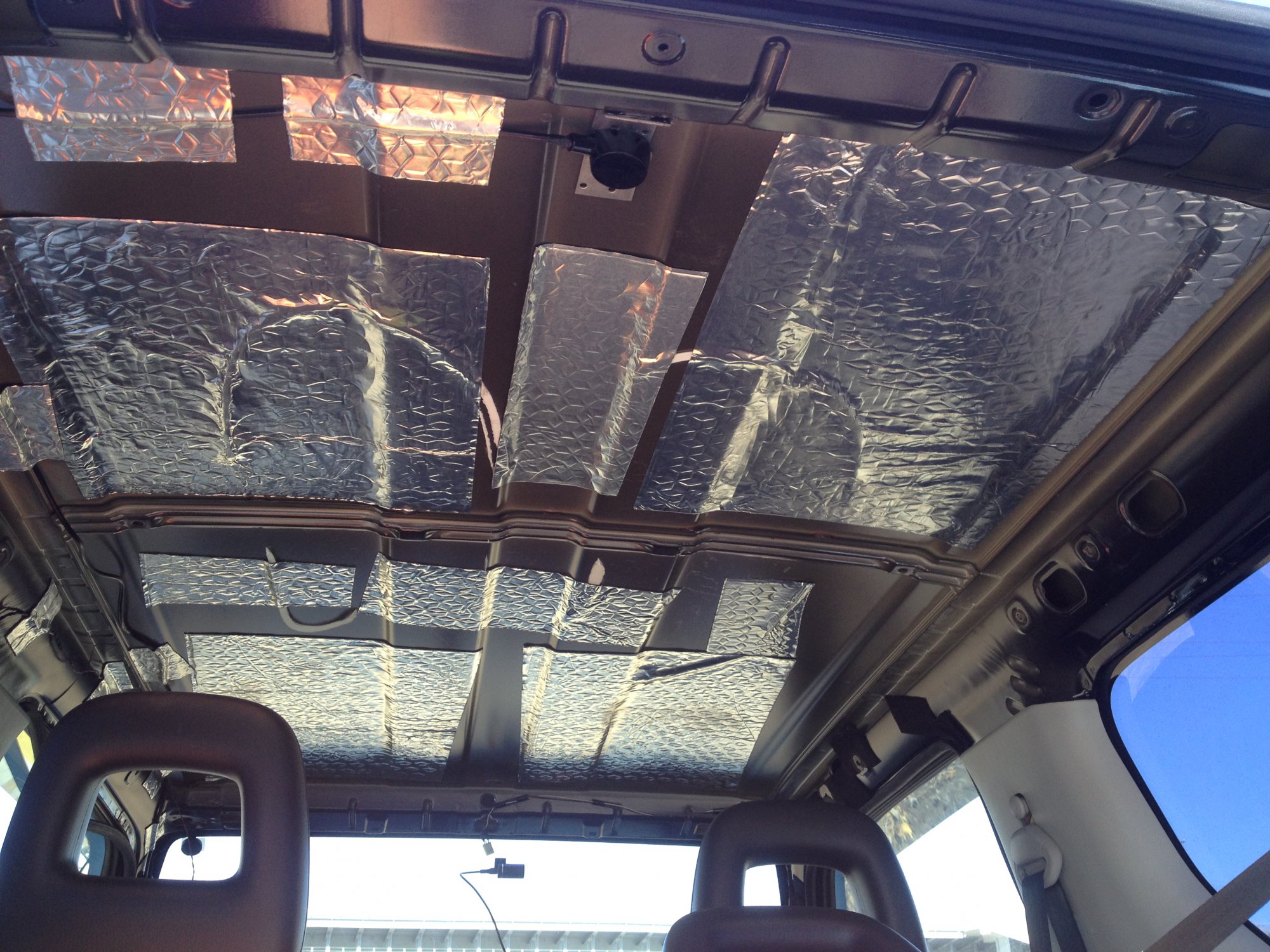

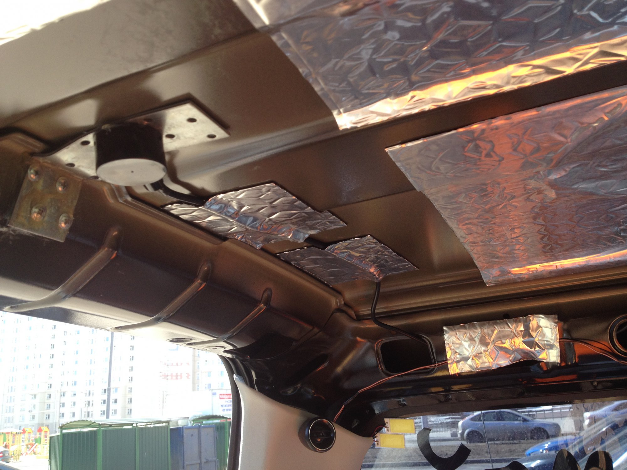

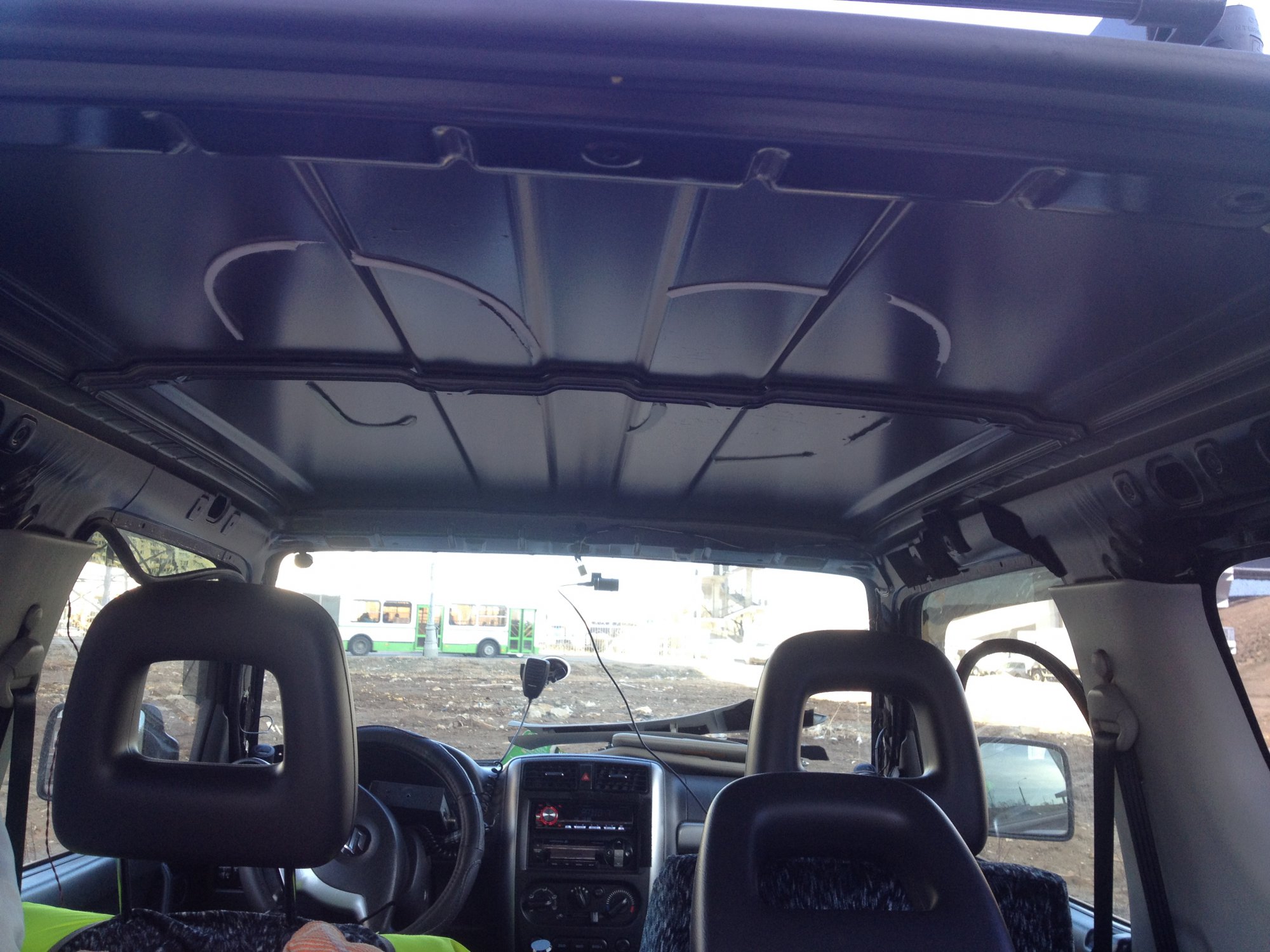

Установка усилителя состоялась. Подробнее - в "бортовом журнале": http://www.drive2.ru/l/5861145/

Дырявить крышу - это жжесть.
Почему не захотели через штатные отверстия вывести?
NOOK
2 Октябрь 2014
Крым
Suzuki Jimny JLX '13
С точки зрения связи - это, конечно, лучший вариант. Но машину жалко как-то :(

Хорошая иннсталяция. Только в лесу антенну класть не забывай, А то крышу раскурочить можно.
Олёнка
Хитрая лисичка
25 Октябрь 2013
235
435
Ярославль
Suzuki Jimny
У нас на L-200 в центре крыши установлена антенна, уже больше 6 лет, никогда в лесах не складывали, только в гаражах.
Sashelo
16 Сентябрь 2011
701
426
Москва, ВАО, Вешняки
Наверное у нас разные леса. У меня приятелю на прошлогодние картографе ( ориентирование) антенну свернуло. А у меня на сложенной стяжки крепежные рвало не однократно

В каком смысле? Одна к десятку или даже сотни дырок уже сделанных на заводе что изменит?
В каком смысле жалко? Что стало плохо с машиной? Можете аргументировать хоть как-то?
Почему сделать правильное красивое отверстие с мощнейшей защитой литолом это как-то плохо для машины?
Что лучше? Уродливый дебильный кронштейн у которого даже массы нормальной нет?
Заруднев, всё правильно сделал, только вот шурупы без надобности в усилитель и, я не понял, ты железку и под железкой краску на крыше зачистил до металла качественно?
Надо просто длинную железку, воткнуть в щель усилителя чуть-чуть, и большая часть её длинны должна выступать вперёд, дабы не дать вырвать основание при ударе толстой веткой по антенне. У тебя неправильно эта железяка стоит, очень мало вперёд выступает, может вырвать. И железку надо выбирать шириной во весь выступ на крыше и длинной сантиметров 20 как минимум. И очень тщательно содрать нахрен всю краску изнутри крыши вокруг дырки, как можно больше! ))) Потом помазать литолом обычных россейским, самое то, что надо. на самый передний конец железки приклеить узкую полоску толстого (1-2 мм толщиной) двухстороннего скотча. Можно самого дешманского.
А шурупы у тебя ничего не усиливают, они ваще никак и ни о чём, вот это, точно, лишние дырки )))

краску сильно не зачищал, массу взял типо от винтов ее.
По лесу гоняю редко, проще ее сложить если, что.
так же взял магнит от ксенона, и приклеил его с обратной стороны)
14,107
3,104
68
Что за типо от винтов? Масса нужна прям вот в месте крепления основания антенны.
Ага, такая уверенность очень легко исчезает после первой же случайности, "...вот блин не задача, а я и не заметил..." и сразу вспоминается предупреждение и появляется обида на себя,"... блин, ну что ж я поленился и не послушал предупреждение?..."
Zarudnew
1 Июль 2012
553
158
Волгоград -Москва- Краснодар
да и там тоже есть масса, само отверстие ровно 10 мм, и втулка с натягом вставлялась в отверстие.
