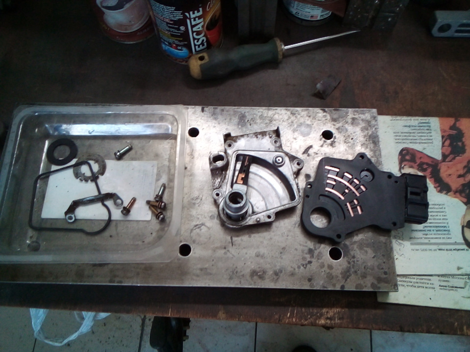

контактор - могут подвисать плавающие контакты из-за загустевшей смазки, могут засраться сами контакты...

Контактор ни разу не разбирал , подлезть к нему только снизу можно, или из салона ?
только снизу и не очень удобно.
возможно надо будет откидывать маслопроводы от АКПП.
и ещё очень осторожно с большой гайкой, там есть нюансы, может сам корпус лопнуть.
проще переделать схему на стартер.
То есть получается стартер запускается через контактор акпп(вот это геморой) а есть схемы переделки стартера минуя контактор.
