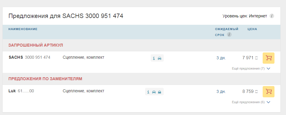

а вот вопросец, 3000951474 - такой комплект сцепления подойдёт на вагониус 98 на 1-1.2?[DOUBLEPOST=1524227052,1524219651][/DOUBLEPOST]И кто знает размер сальника первичного вала?
Nefirtitty
Елена
29 Апрель 2012
1,954
94
Коломна

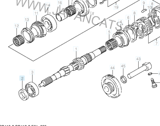

Знаю
Позиция 2[DOUBLEPOST=1524229007][/DOUBLEPOST]СЦЕПЛЕНИЕ[DOUBLEPOST=1524229074][/DOUBLEPOST]Дурдом, а не форум. Все фоты в кучу.

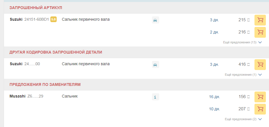

Спс. Голова болит уже от этих каталогов...
Матизовский сальник в 7-10 раз дешевле..
Блин, почему во всей Беларуси сцуко ни одного сальника в наличии, все с доставкой из России.... Кабзда... Опять на автобусе неделю ездить....

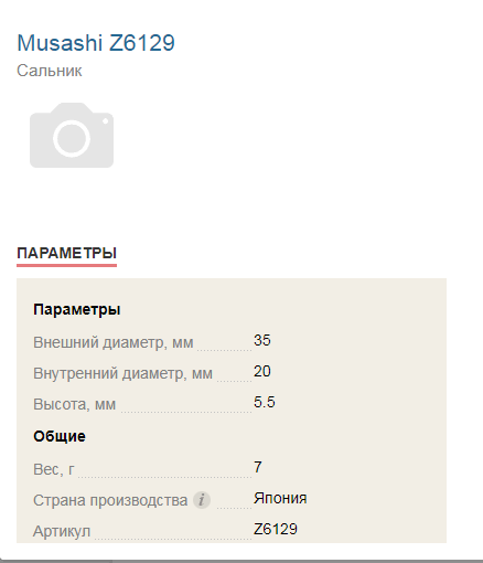

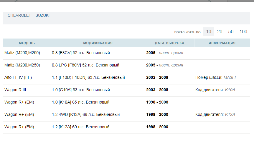

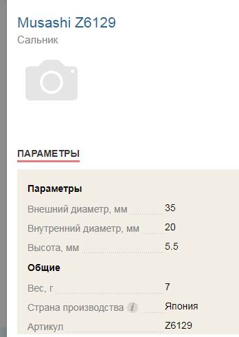

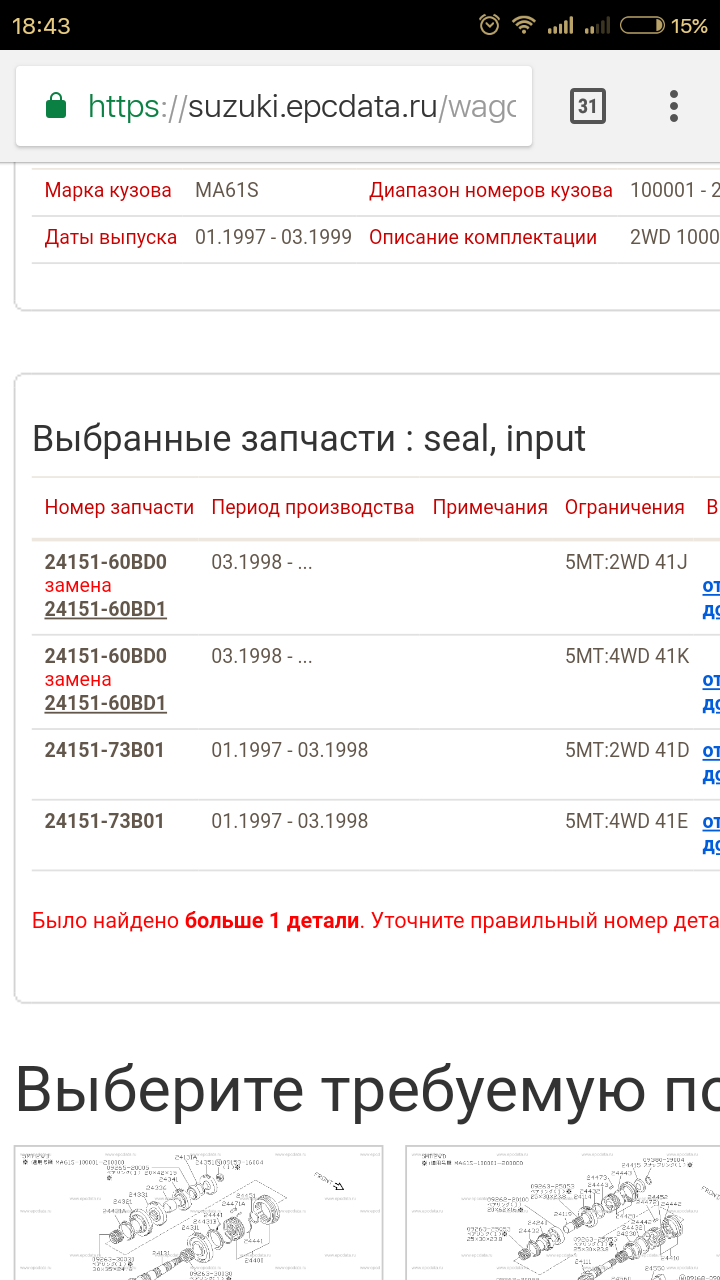

Походу косяк... Если от литра коробка, то сальник 20*35*5.5 24151 73 b01 !
А 1.2 - 22!*36!*5.5 241 51 BD1 !.....
Nefirtitty
Елена
29 Апрель 2012
1,954
94
Коломна
hellhoundss
2 Март 2017
299
МОДЕЛЬ WagonR+
МОДИФИКАЦИЯ SR410 E02,19
ДВИГАТЕЛЬ K10A-168316
Экзист не показатель, там много ошибок![DOUBLEPOST=1524239076,1524238732][/DOUBLEPOST]Надо смотреть точную дату производства....

Возьму короче 60бд1 ориджинал за 3$ и аналог 73б01 за 0,5$ на всякий случай... Заодно сравню.
