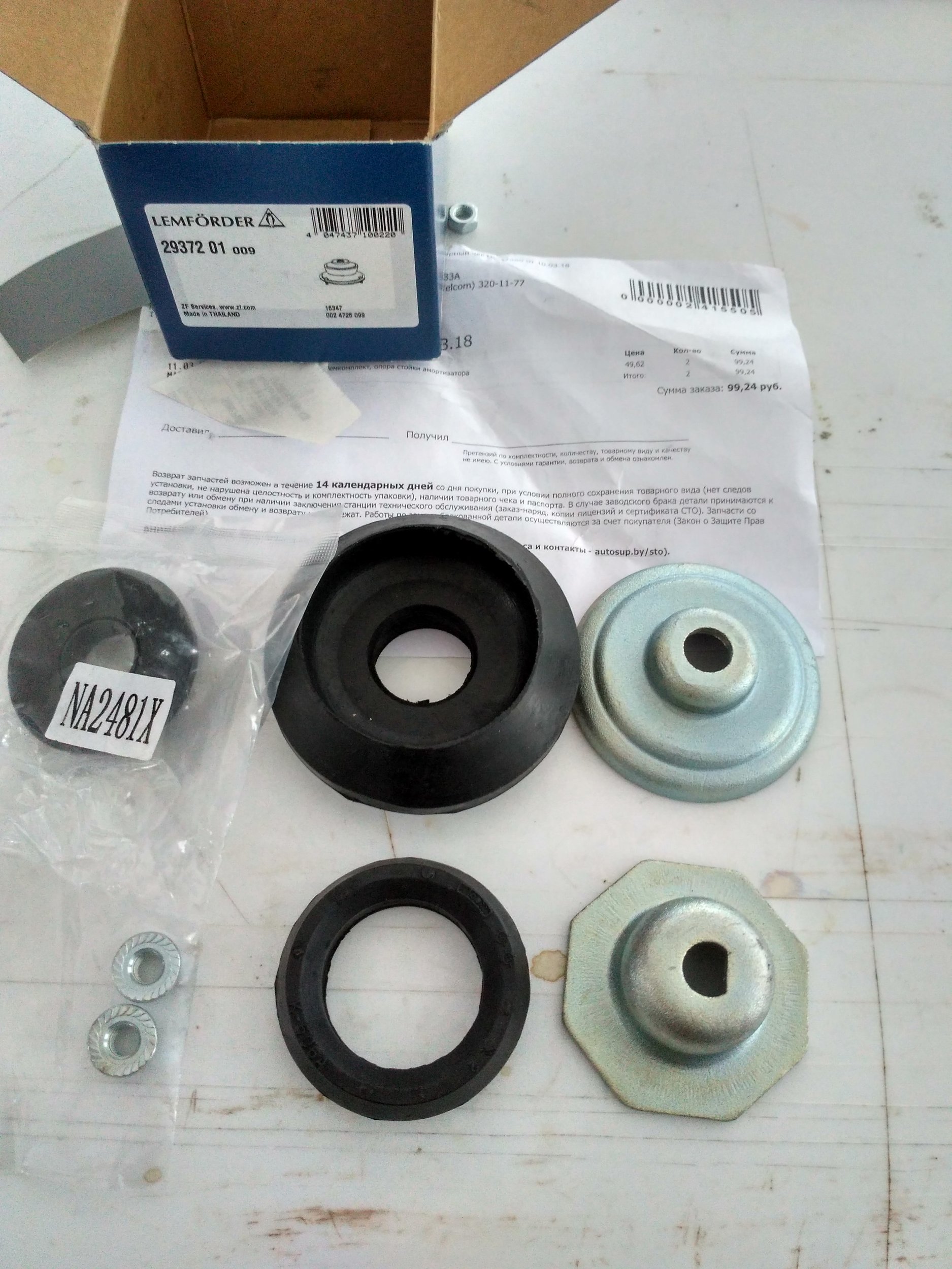

Вот. 25$ за комплект. Резинки, шайбы, гайки и подшипник. Может сделать матрицу резинок....
