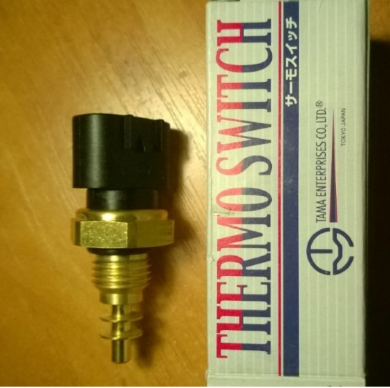

Спасибо за подсказку. Нашла и заказала Датчик ПДЗ по адекватной цене. 1300 против 5000. Вот теперь буду ждать и надеяться, что придет рабочий и что вообще придет....Еще бы датчик температуры ОЖ найти. Но, пока безуспешно..
