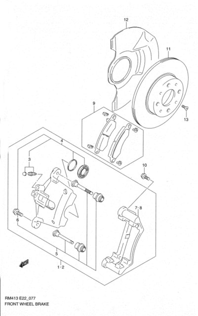

передние тормозные колодки
1 55103-84E00 CALIPER ASSY FRONT brake RH 1
2 55104-84E00 CALIPER ASSY FRONT brake LH 1
3 55473-84E00 SCREW KIT BLEED 2
4 55840-84E00 REPAIR KIT CALIPER 2
5 55850-84E00 AXLE SET KIT 2
6 55206-84E00 PIN SCREW KIT 2
7 55861-84E00 BRACKET MOUNTING RH 1
8 55862-84E00 BRACKET MOUNTING LH 1
9 55810-84E01 PAD SET DISC BRAKE 1
10 09509-12008 BOLT (12X27) 4
11 55311-86G02 DISC FRONT BRAKE 2
12 55321-84E10 COVER FR BRAKE DISC DUST 2
13 02122-06123 BOLT BRAKE DISC 4

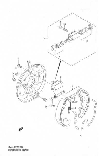

задние тормозные колодки
1-1 53101-84E01 PLATE RR BACKING RH 1 2WD
1-2 53101-84E11 PLATE RR BACKING RH 1 4WD
2-1 53102-84E01 PLATE RR BACKING LH 1 2WD
2-2 53102-84E11 PLATE RR BACKING LH 1 4WD
3 53200-86G00 SHOE SET BRAKE 2
4 53141-84E00 PLUG LINING INSPECTION 2
5 53142-83E00 COVER BACKING PLATE HOLE 2
6 53231-84E01 RETRACTOR SPRING 2
7 53401-83E00 CYLINDER ASSY REAR WHEEL 2
8 53810-83E00 PISTON SET 4
9 55156-83E00 CAP BLEEDER PLUG 2
10 55151-83E00 PLUG BLEEDER 2
11 55241-83E00 BOLT 4
12 53701-83E00 ACTUATOR BRAKE ADJUSTER RH 1
13 53702-83E00 ACTUATOR BRAKE ADJUSTER LH 1
14 53711-84E00 SPRING RR BRAKE ADJUSTER 2
15 53751-84E00 ADJUSTER ASSY RR BRAKE RH 1
16 53761-84E00 ADJUSTER ASSY RR BRAKE LH 1
17 09117-08070 BOLT (8X19) 8
Эт на венгр??

Это вообще Опель Агила

Противотуманка не совпадает, фильтры мотора разные, колодки передние тоже разные, пружинка единая заднего тормоза у Агил. Поэтому я и написал в топике, что при заказе надо сравнивать картинку с родной деталькой.
