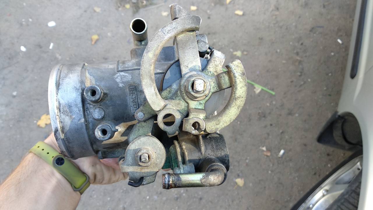

Форумчанам привет. Пишу сюда сразу с несколькими проблемами.
Владею suzuki esteem 2001г.в. мотор 1.8 (j18a) коробка автомат.
Поставил я недавно на неё гбо. 4го поколения. И где-то через неделю я заметил,что пропал кикдаун.
Тоесть в потоке хочу навалить, давлю педаль в пол, и она просто медленно набирает обороты.. Если же с светофора то мотор максимум крутит до 4-4300 оборотов и скидывает на след.передачу. Раньше всё было отлично. При чём и на бензине тоже нет кикдауна.
Так вот. решил я почистить дроссель (ну мало ли). Снял его, мусора немеренно.. почистил всё,промыл. При этом снял дпдз. Когда всё поставил на место, теперь хх не падает ниже 1200-1300. Раньше было 850 стабильно. Уже и на герметик посадил дросель, и клемму скидывал. Не знаю куда копать. По идее, подсоса воздуха быть не должно. Но я это проверю чуть позже. А пока посоветуйте куда можно глянуть в таком случае?

По кикдауну, смотри тросик управления на коробке - точно не помню, но вроде отдельным тросом или тягой кикдаун на самой коробке включался.
По ХХ - смотри РХХ - сними почисть его, еще тросик газа чтоб свободный ход имел.
Но а вообще бывает, что мозги газовые некоректно с родными мозгами работают.
Для проверки - отключи газ пока, все время чтобы только бензовые мозги работали. Потом скинь клемму на аккуме на ночь и посмотри как на бензе будет
А где именно этот тросик смотреть надо?Под капоткой он должен быть? или по днищу где-то?

честно говоря именно эту коробку я не видел никогда - но там сверху где управление, рядом с основной тягой есть еще тяга кикдауна. Загуги по своей коробке.
И кстати еще такой момент - педаль газа точно до конца идет, коврик там не мешает. И проверять надо с тросика газа, тем более что ХХ не в норме
Кстате говоря, хх уже в норме. Посадил дросель на герметик и полегчало, но в любом случае заказал прокладку.. с педалью газа всё нормально. Если в ручном режиме переключать (ну т.е. L ,2) то машина едет бодро. Которая длинная скоба, это основной газ, а короткая, там ничего и не было. я думаю, что это для круиза.[DOUBLEPOST=1541764144,1541763417][/DOUBLEPOST]
Там говорят, что моя коробка это AW 60-40LE. В разборе я там никаких тросов не вижу =(

ото вторая скоба для тросика на коробку - я уже и забыл как эта древность выглядит))
хотя может у тебя коробка и более современная - тогда мозги шалят, если не тросовый привод кикдауна
