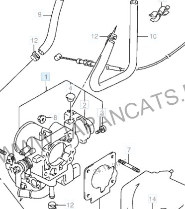

Народ! Подскажите! Что за винтик находится под пробкой (№4 на картинке)!?
Айболит
9 Май 2012
Беларусь Брестская область
Сузуки Балено 1997год.Универсал,бензин,мотор G16B.
Ответ: Обороты холостого хода
Подача воздуха в обход дроссельной заслонки.Влияет на холостой ход.Например при сильно выкрученном винте обороты будут плавать или вырастят выше нормы,т,к электронный клапан холостого хода,даже при полной своей подстройке на закрытие не сможет уменьшить прямую подачу воздуха через этот винт. При работающем клапане холостого туда лучше не лезть вообще.Этот винт можно использовать в случае поломки электронного иклапана,(его зависании в каком либо одном положении),подстроить холостой в пределах нормы .Это как то спасёт положение до замены клапана,но не заменит клапан ,т.к на холодную,под нагрузкой электрооборудования обороты будут падать ниже нормы

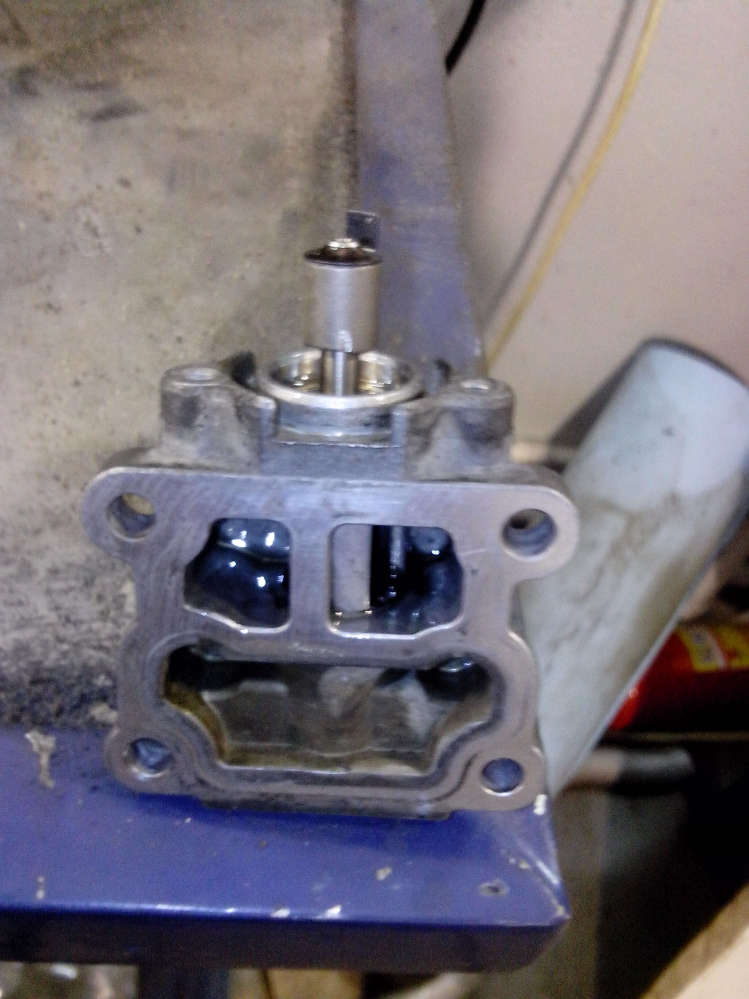

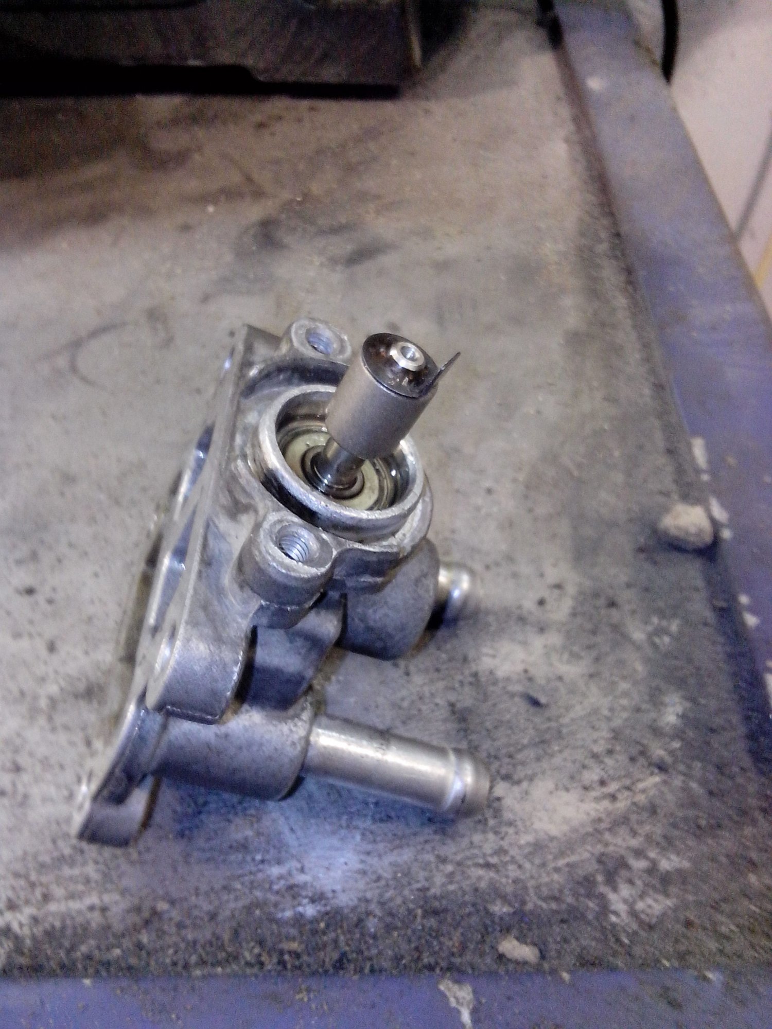

В общем снял я заслонку, прочистил все От и До.
1)Всевозможные щели и дырочки промыл карбклинером, продул воздухом!
2)Затем взялся за ДПДЗ, посмотрел, а там еще, как я понял заводская краска на одном из двух болтов, типа как пломбы желтого цвета, видимо никто не трогал, я тоже решил не вмешиваться!
3)Снял клапан холостого хода, вернее не сам клапан разобрал, а лишь корпус там где магнит, проверил от-руки ход клапана, ходит отлично, нигде не залипает! Собрал обратно.
4) Проверил ход клапана по инструкции подключив к нему 12 вольт. Все работает отично!
Не помогло! Клапан работает, а обороты сука плавают! Заводишь холодную, поднимаются до 1800 и затем медленно опускаются до 1000. Держатся до тех пор пока стрелка не поднимется до "С" и начинается жопа, падают до 500об./мин и держатся постоянно, машину сильно колбасит, вроде как подтраивает зараза!
Что это за хрень такая с ней!???:(

Нашёл причину плавающих оборотов, после очередного снятия дроссельной заслонки.
Чтобы было понятнее опишу изначально:
Плавали сильно обороты на ХХ, иногда даже при затяжном спуске на нейтралке авто вовсе глохло.И вот решил промыть заслонку, вначале не снимая(результат нулевой)- это было летом, далее время появилось только в начале зимы- промыл всё со снятием датчиков(кроме датчика ХХ, его снять не удалось,там 4 винта под 5-ти конечную звёздочку,которую приобрёл позже),но вот в третий раз уже всё получилось открутить и полностью промыть, и тут обратил внимание на горизонтальный люфт самой заслонки, который буду устранять весной(холодно всё таки, а гаража нет :)), а пока прижал пружиной, чтобы не было люфта( ХХ стал чётким, аж как на новой)
В общем были сл.симптомы - само диагностика показывала ошибки 21,23,24 ( менял только датчик температуры воздуха), не помогло; при спуске на нейтрали обороты ХХ увеличивались до 2000, останавливался-падали очень медленно до 1000 и потом поднимались(почти сразу до 1500); на холодную самопроизвольно могли скакануть от 1500 сразу до 3500,4000, далее не давал(выключал зажигание и заводил снова), норма, и опять 2000(прогрев), падали до 1500.
На сегодня ХХ отличный, винта регулировки уменьшения нет, комп сам регулирует, но при правильном положении самого датчика ХХ, на нём необходимо отпустить 2 винта(чуть-чуть) так чтобы можно было двигать из стороны в сторону и таким образом найти нужные обороты ХХ. IMG_20130106_114353.jpg IMG_20130106_114412.jpg так выглядит магнитный клапан на который крепится сам датчик.
Всем удачи, кто ищит - тот найдёт :0241:

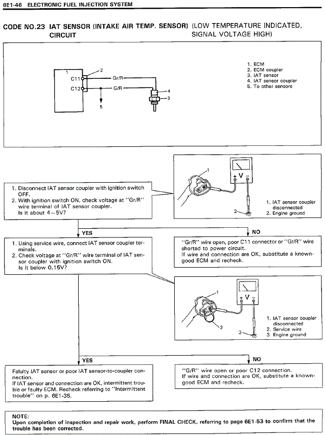

А вот код 23 указывает на неисправность IAT сенсора (Intake Air Temp.) - т.е. датчика воздуха во впускном коллекторе. По коду 23 означает что показывается низкая температура (высокий вольтаж) заниженные даные, а по коду 25 завышенная температура (низкий вольтаж с датчика).
Вот тут очень бы помог подключенный компьютер к мозгам, т.к. он смог бы снимать температуру с датчика и видеть реальную ситуацию.
Во вложении инструкция от Сузуки как проверить данную ошибку.
Как вариант проверки датчика, взять сопротивление в 1,5-2,5 кОм и ножками вставить в разъем датчика IAT(предварительно отключив его от датчика), так мозги будут думать что температура воздуха в районе 20-40 С, а не зашкаливает и поидее двиг должен работать лучше - если так оно и есть то датчик под замену.
Да кстати, датчик находится на воздушном рукаве от корпуса воздушного фильтра до двигателя, там видно что чтото вставлено в рукав и 2 провода выходит.
