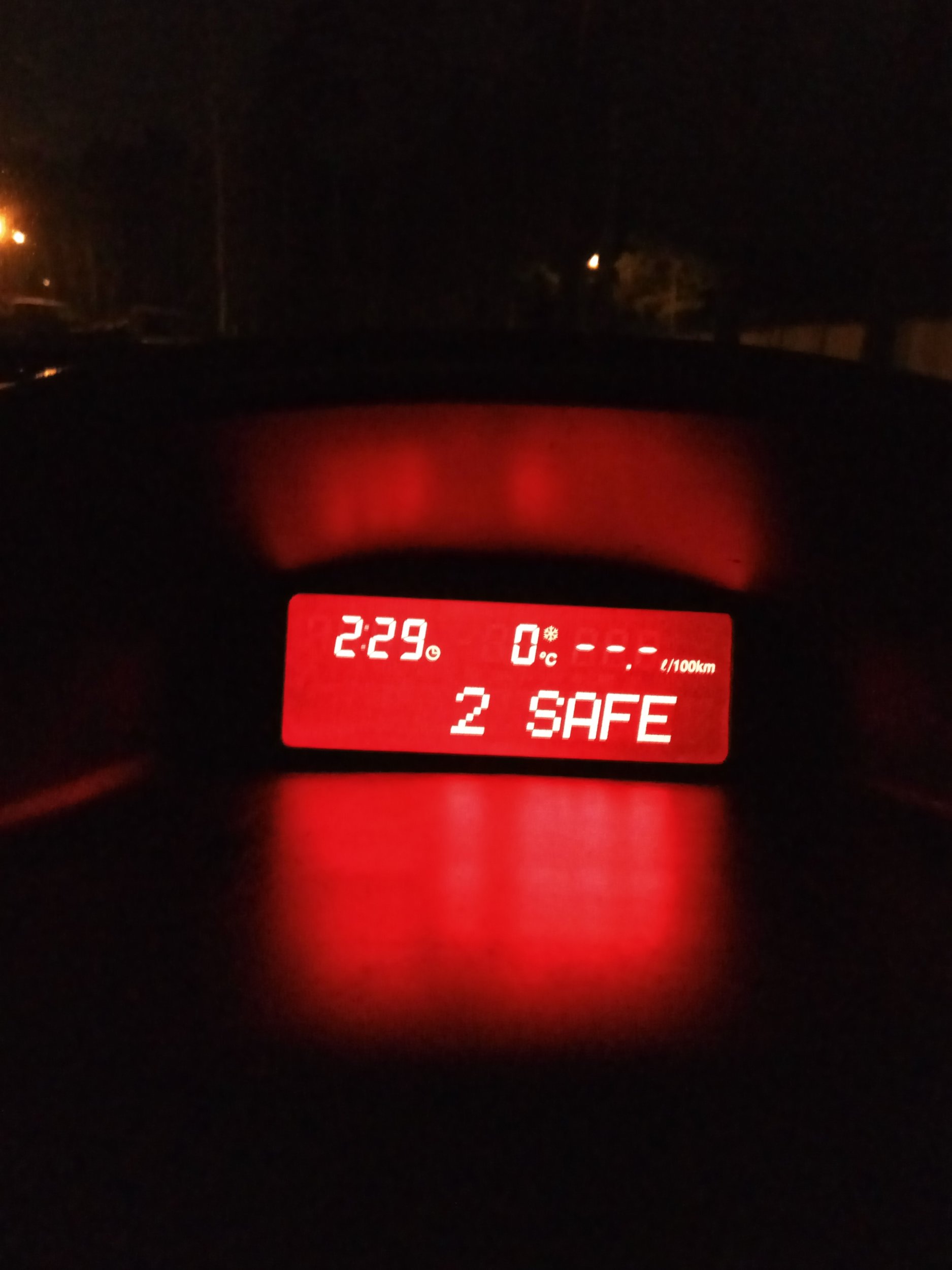

был введен один раз неправильный код..что делать дальше.. и как можно выставить время
Врать не хорошо. Не один раз был введен неправильный код, а упорно восемь раз подбирали. Из 10 попыток осталось две.
https://suzuki-club.ru/threads/30978/#post-670947
Нашел книжечку по магнитоле прилагаемую к Игнису.
"Повторный ввод кода возможен только по истечении определенного времени ожидания. НЕ ВЫКЛЮЧАЙТЕ АВТОМАГНИТОЛУ В ТЕЧЕНИЕ ЭТОГО ВРЕМЕНИ! (о последствиях выключнения ни слова не говорят)
После первых двух неудачных попыток ввода кода время ожидания составляет всего 10 секунд; после следующих неудачных попыток время ожидания увеличивается на 10 минут, 10-ая попытка возможна только по истечении 11 часов. Оставшееся число допустимых попыток отображается на дисплее. После неудачной 10-ой попытки на дисплее появляется сообщение "DEALER", автомагнитола блокируется. Для снятия блокировки просим обратиться к дилеру."

Я не соврала..купила машину 2 дня назад..ввела один раз пароль..был неправильный..и тогда высветилось.. то что на фото[DOUBLEPOST=1514705179,1514705086][/DOUBLEPOST]получается есть ещё 2 попытки..но ввести их невозможно..уже прошло больше чем 11 часов[DOUBLEPOST=1514707846][/DOUBLEPOST]
ВСЕ ПОЛУЧИЛОСЬ!!!
Большое спасибо и с наступающим Новым Годом!

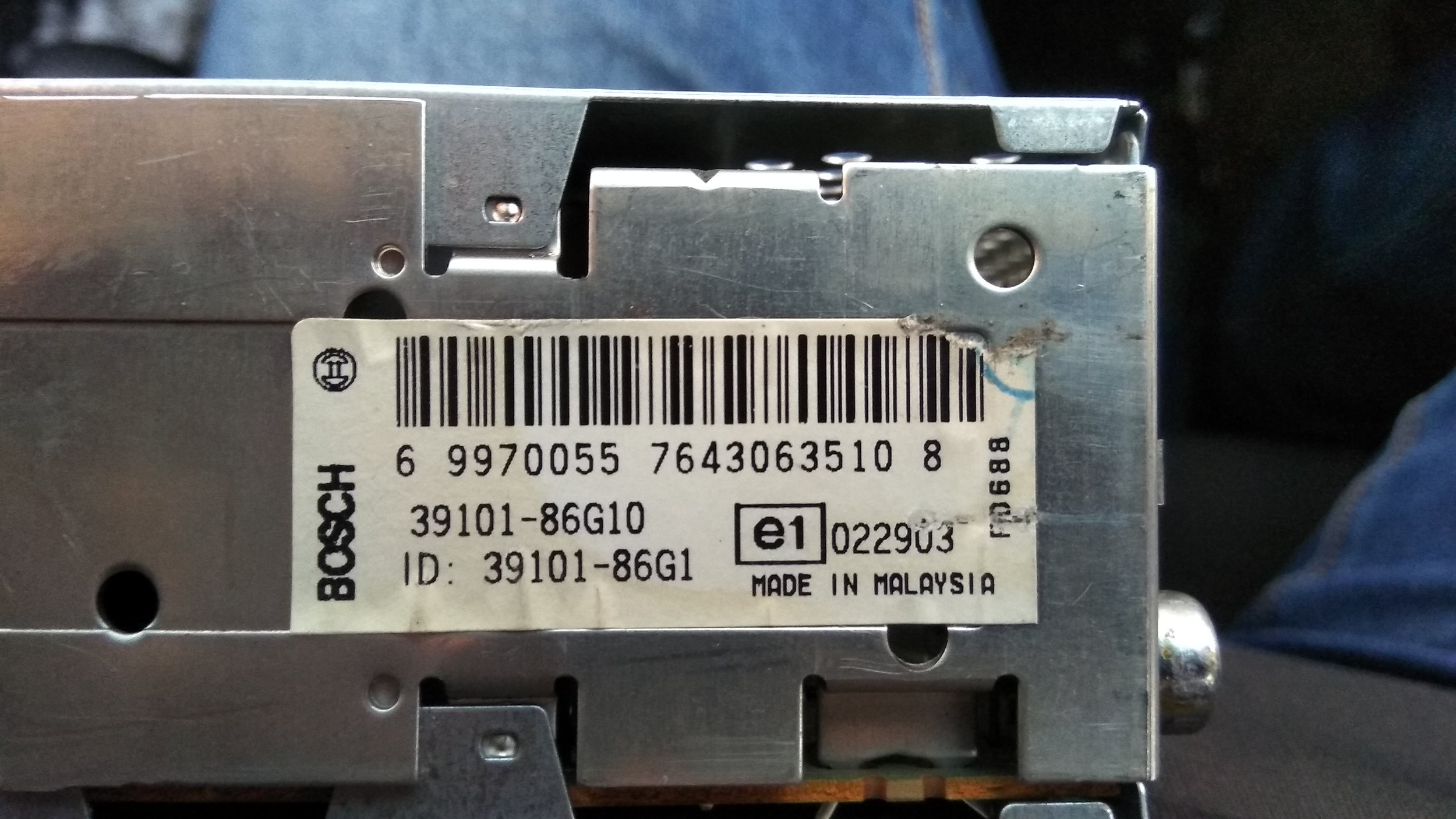

Дмитрий, здравствуйте, помогите пожалуйста, тоже беда закралась
96988767643063510

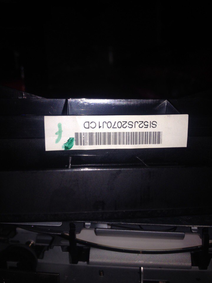

добрый день помогите найти код магнитоллы) пишет 3 safe это что такое и что делать? O9aT0S-0c1Q.jpg -C6y9-yCSso.jpg
