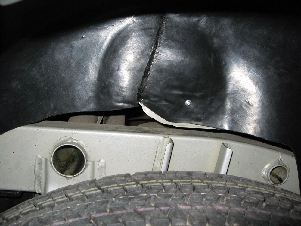

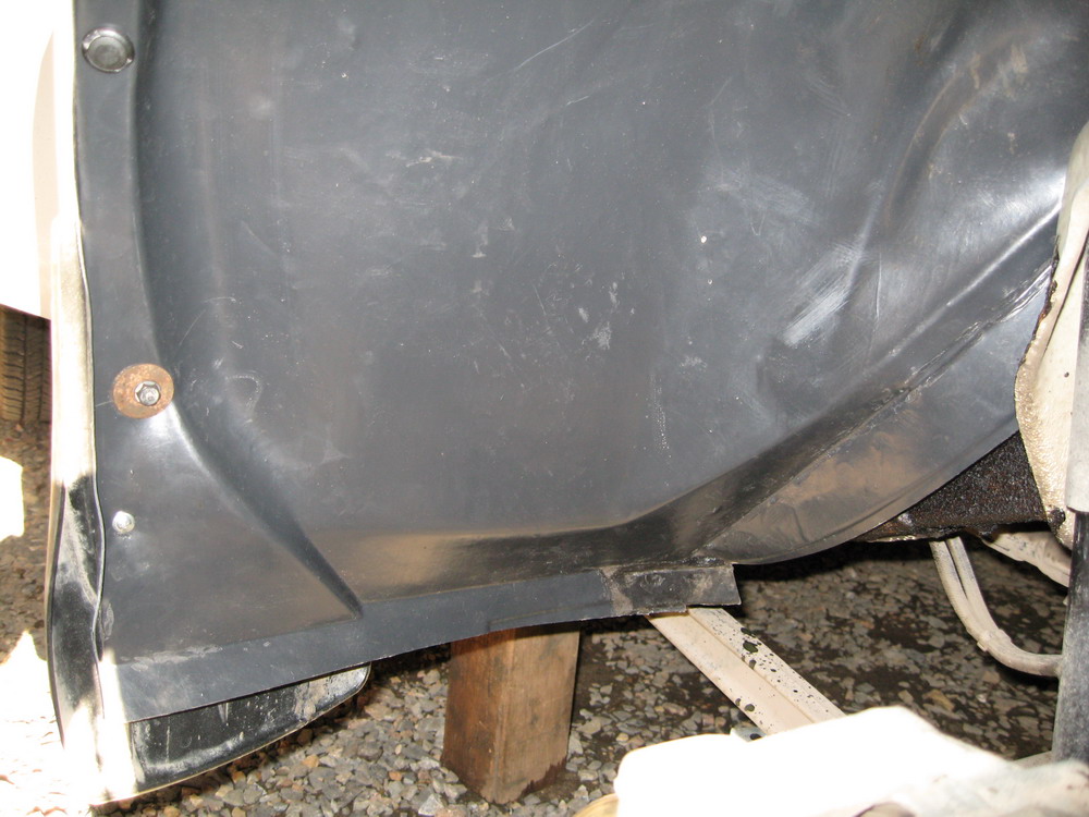

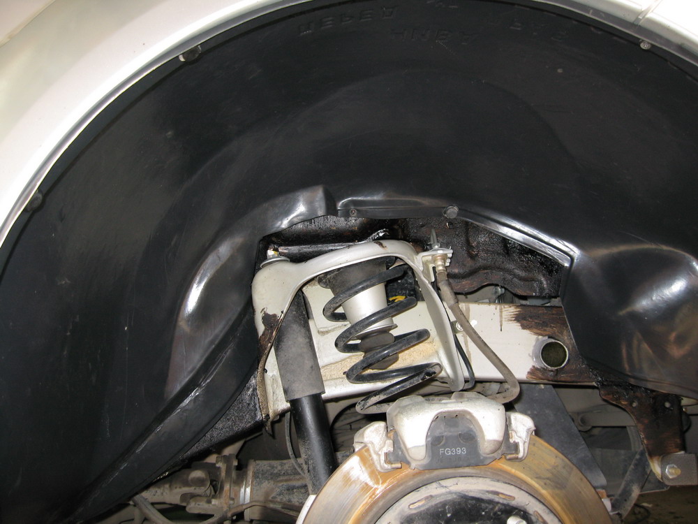

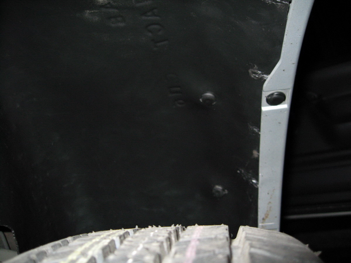

Всем привет!
На выходных открыл курсы кройки и шитья.
Приладил на зад подкрылки от Нивы думаю, что не плохо получилась.
Так, что как вариант.

Vladimir_HCK
16 Март 2007
617
Suzuki Jimny 03.2007г. серебристый металик, МКПП, вентилируемые тормозные диски (22*310), резина 215/75/15, Бинар 5Б, Зад червяк.
Выйду из отпуска, выложу фотки. Поставил подкрылки на зад и на перед.
2 августа на работу.
Vladimir_HCK
16 Март 2007
617
Ну вот и отпуск закончился.Рыдаю!
Как обещал выкладываю фотки.
