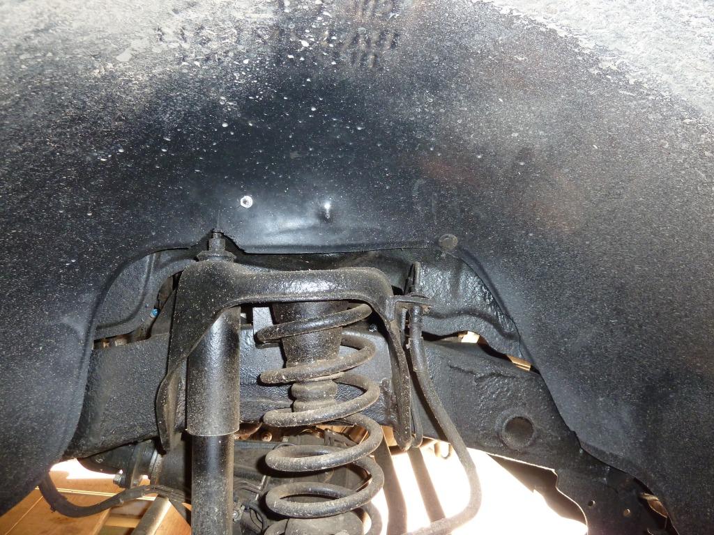

И ещё подкрылки защитили бы задние фонари (те, что в бампере) и проводку к ним от грязи, особенно левый. На Самурае постоянно отгнивали. Пока временно прикрыл это пластиком от бутылки, теперь поищу шнивовские, буду мерить.
Вот меня тоже эти открытые провода беспокоят. Но я бы только эти ниши в бампере прикрыл, без полных подкрылков - арки залиты жидким локером.
Ниши не прикрывать, а открывать надо, чтобы грязь не скапливалась, а вымывалась и сохла. Как минимум обрежь задние брызговики по контуру крыла.

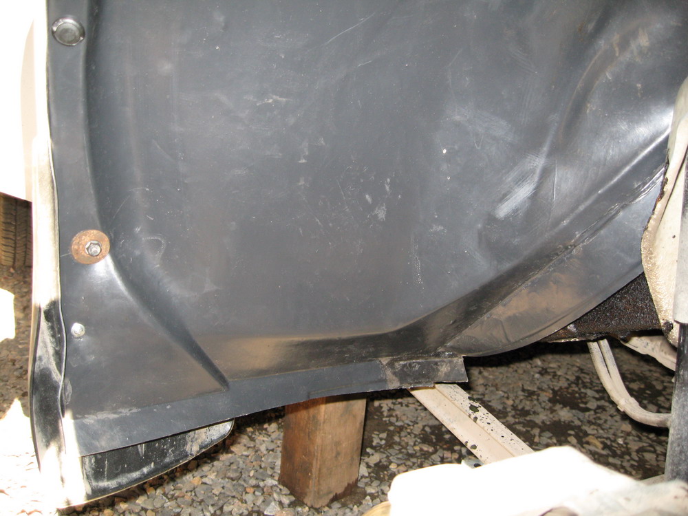

Былин... Пардон, сегодня выложу.
Вот. Мыть не буду. Недостаток один - не виден номер на раме. Но позавчера проходили техосмотр, никто не придирался.
С уважением, Анатолий.

Смотрятся неплохо. А задние фонари от грязи спасают?
A.N.
30 Декабрь 2008
285
80
Липецкая область Елец
Сузуки Джимни, 1998г, G13BB, 1,3. 16V. Размер руля не знаю...но АКПП.
Ответ: Подкрылки для Jimny
Да, они до самого низа бампера, даже чуть чуть ниже, фонари и были одной из причин для установки.

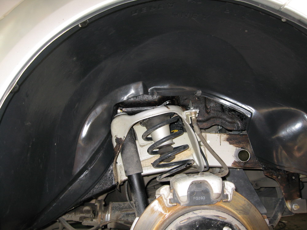

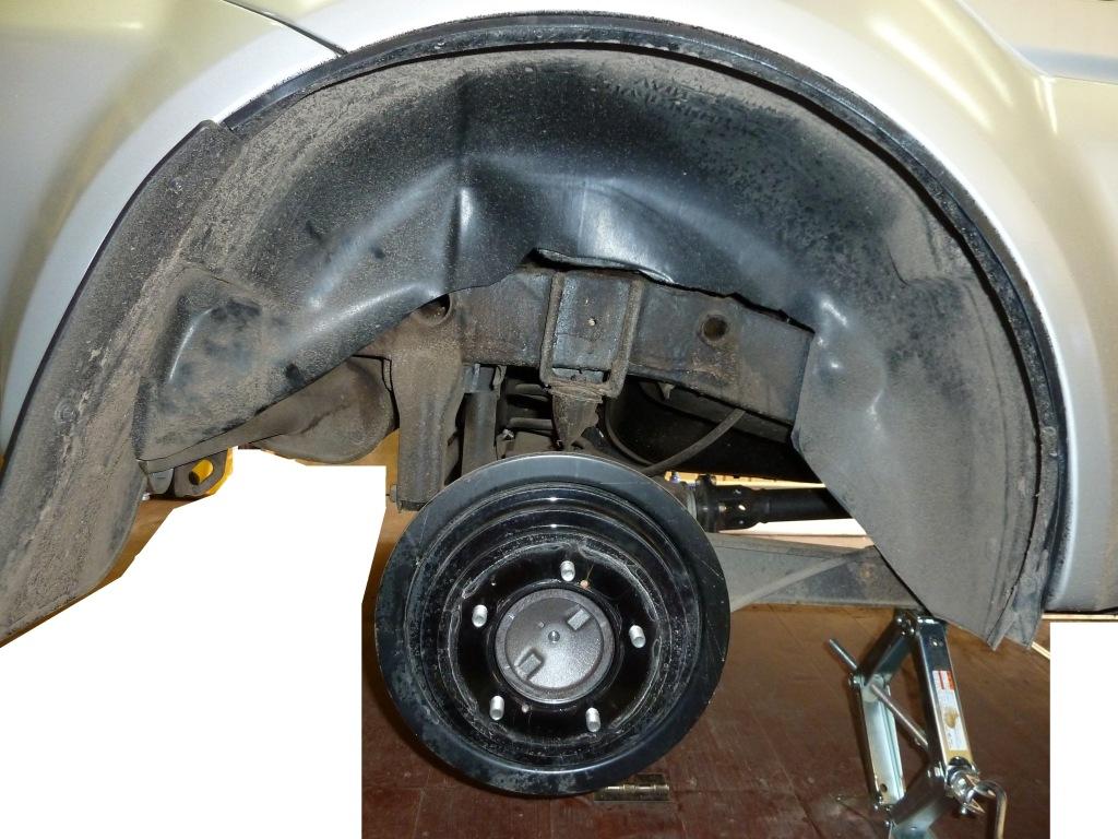

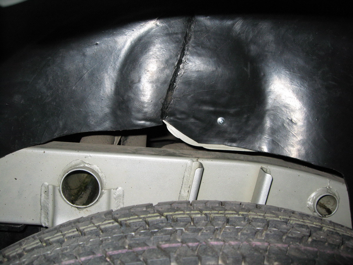

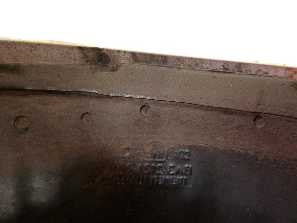

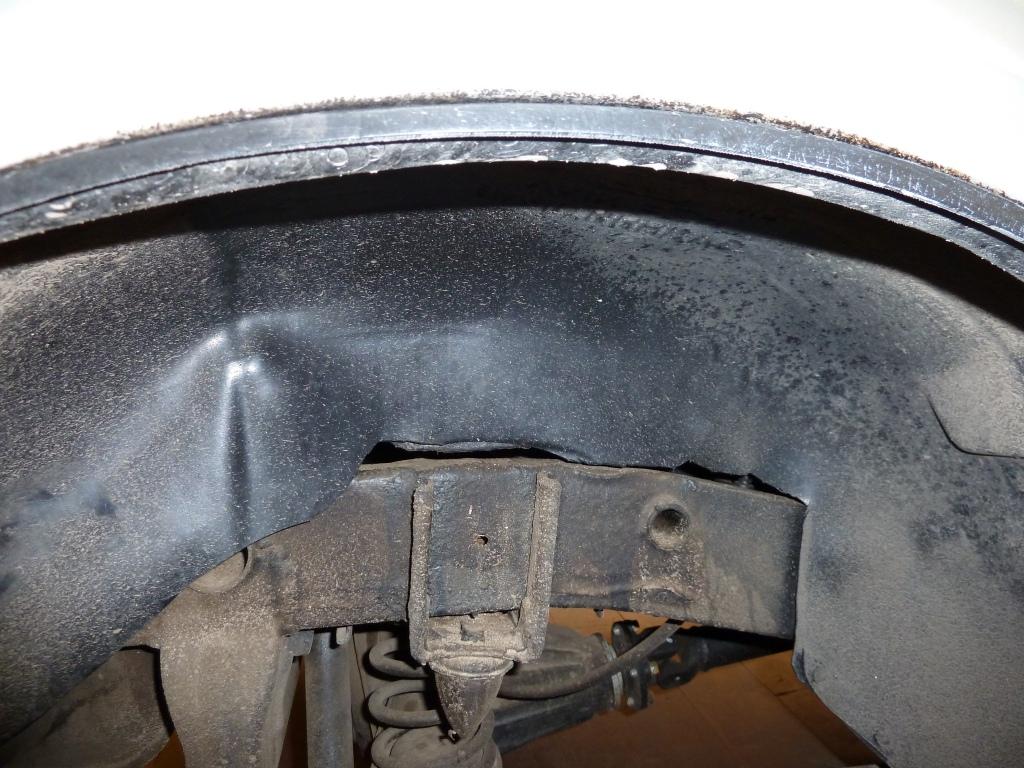

Прочитав тему однозначного не понял какие лучше подходят, поэтому купил и от нивы и от шеви нивы (благо не дорогие)
В итоге получилось так:
1. Задние от шеви нивы (левый слева, правый справа). Закрепил только к кузову в имеющиеся отверстия без единого шурупа и сверления дырок - купил такие же клипсы что держат передние штатные, похожих аналогов не подобрал. Правда в одном магазине предложили hondовские (по внешнему виду такие же и размер вроде тот же, взял 5 штук на пробу - не пошли (сердечник не утапливался). Рамы и элементов подвески не касаются.
2. С передними получилось немного по другому: так как были куплены от нивы и шеви нивы, то примерял и те и те (штатные предварительно снял), но желаемого результата не получил - не понравилось как становятся, особенно как будет смотреться прилегание по окружности арки с внешней стороны, да и закрепить на клипсы тоже хотелось без сверления кузова. В общем получилось так: штатный остался на месте (длина и прилегание к арке идеальное). Но его проблема в том, что он узкий - закрывает только крыло изнутри, а та часть что к двигателю - открыта. Поэтому нивовский подкрылок получился как бы "увеличением ширины штатного" (может коряво выразился). При этом от подкрылков пришлось отрезать зигзагообразный край наружности части. Прикрепил прямо к штатному тоже на клипсы, но пришлось искать подлиннее (нашел от отеч. авто в ближайшем магазине для жигулей по 90 коп. шт.) тоже с сердечником. На вопрос продавцу от какого ВАЗа и где применяются, сказали что не знают, что привезли, тем и торгуем. Прилегание плоскостей нивовского и штаного очень плотное. А противоположную сторону (что ближе к двигателю) закрепил на штатные клипсы оставшиеся после крепежа задник в имеющиеся штатно отверстия и еще там в каждой арке есть выступающие винты из моторного отсека. На них крепятся детали, установленные под капотом. Докупив в том же магазине аналогичные винты (тип, диаметр, резьба), но только подлиней и заменив штатные на них по 1 с каждой стороны, получаем крепеж подкрылка: делаем в соответствующем месте в подкрылке дырочку 5 мм, надеваем его на выступающий винт, далее широкая шайба и гайка.
Соответственно без строительного фена, ножа и ножниц, а также порезанного указательного пальца на левой руке не обошлось.
Итог: все подкрылки сидят плотно, при езде не гремят. В салоне стало заметно тише (особенно сзади).
Если нужны фотографии, то могу выложить.
Aleksh
12 Октябрь 2010
1,131
347
Оренбург
Субару Аутбэк + Ниссан Микра
Выкладывай.
Итого: с зади Шеви-Нива, с переди Нива подрезанные+родные.
Министр
20 Январь 2011
253
90
Центральный регион
Малыш Jimny

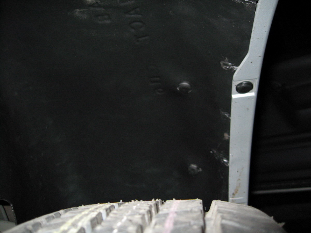

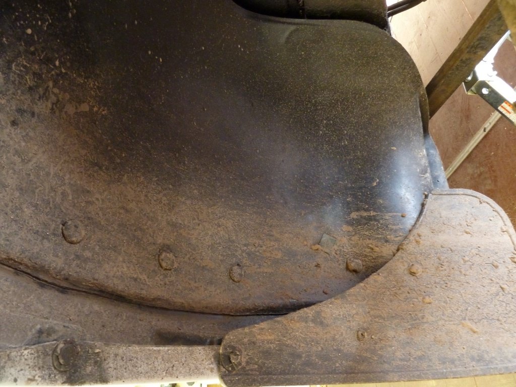

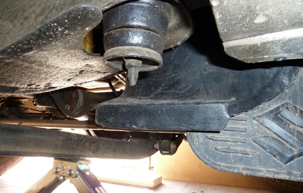

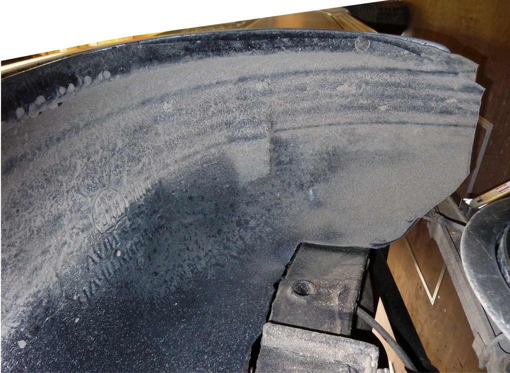

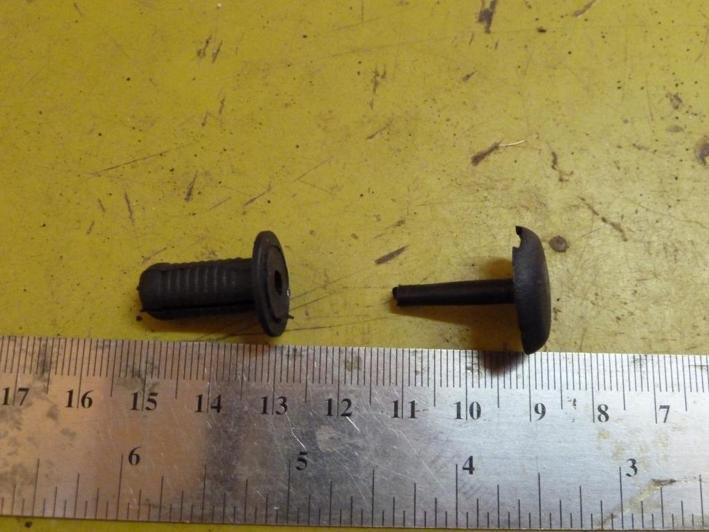

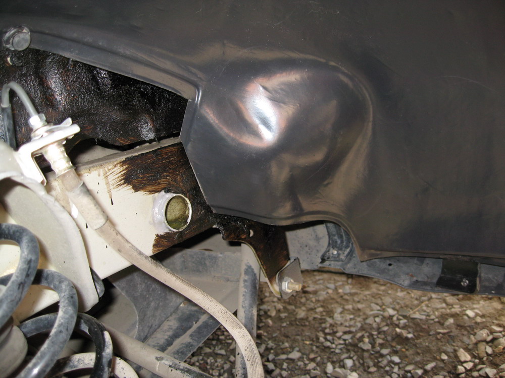

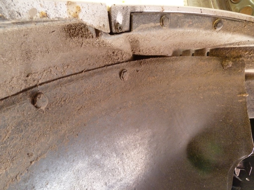

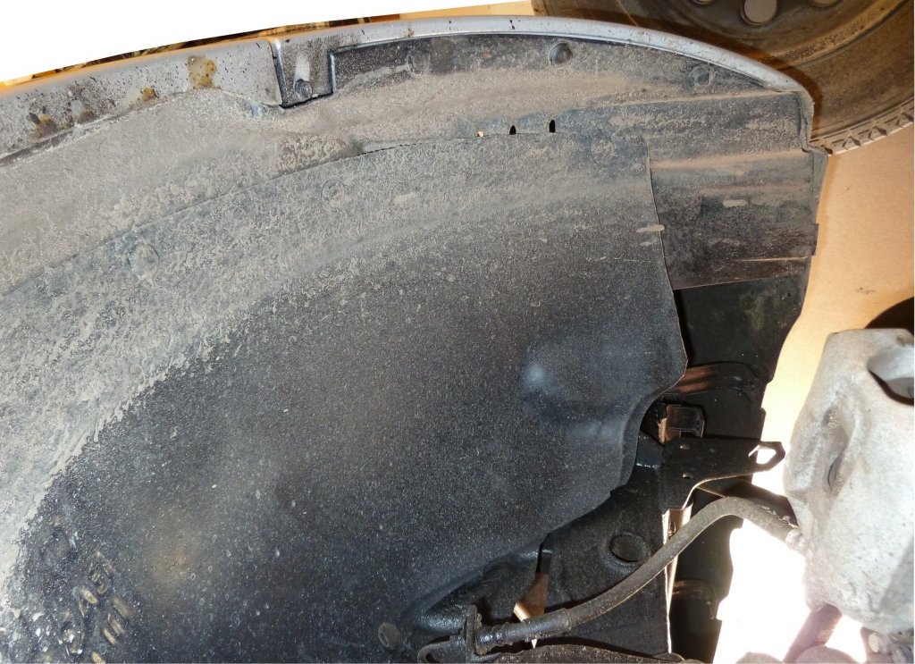

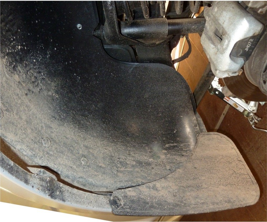

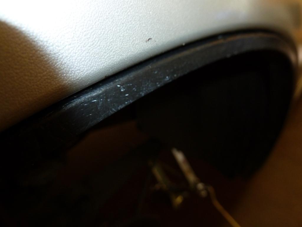

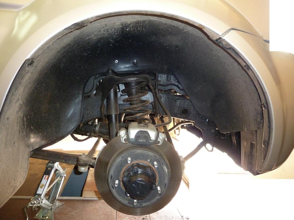

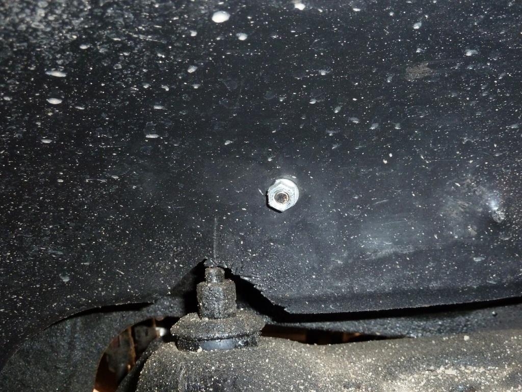

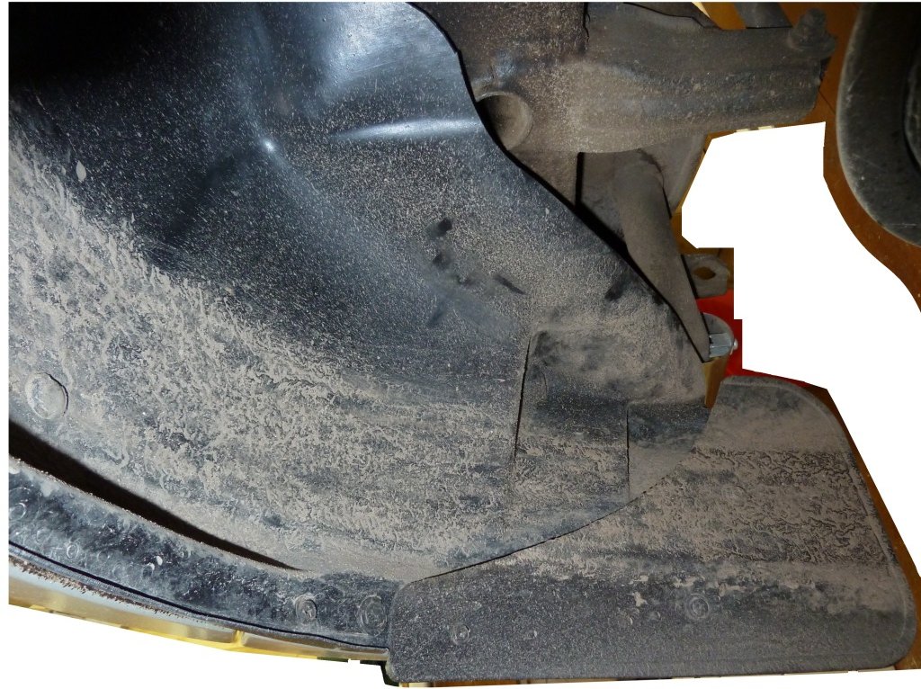

Ну вот, по просьбе коллег.
1. На первой фото клипса от ВАЗ с помощью которой нивовский подкрылок крепил к переднему штатному:
2. Далее 5 фотографий заднего.
3. Оставшиеся - переднего.
Ну может в некоторых места вырезано не идеально, но изделия со своей задачей справляются.
Будут дополнительные вопросы - пишите.
Дополнительная информация:
На третьей фотографии заднего подкрылка - наружный край (Г-образный ободок), что сфотографирован крупным планом, изготовлен так: так как были куплены подкрылки от нивы и шеви нивы (об этом в сообщении 61 текущей темы), а поставлены на зад от шеви нивы, то задние от нивы остались. Так вот этот ободок с нивовских задних подкрылков - просто отрезан по всей длине и вставлен в щелку между пластиковым расширителем арки и установленным подкрылком от шеви нивы. Вот поэтому и получился такой точный стык и плотное прилегание по всей окружности к пластиковому расширителю арки.
И еще: крепления (клипсы и винты) брызговиков тоже участвуют в крепеже, как передних, так и задних путем проделывания в соответствующих местах подкрылка отверстий.
