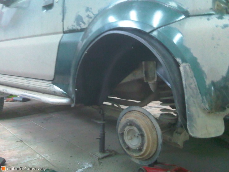

ураа! Теперь у меня джимник 2010г. 40 тыщ пробега,экспедиционник, лифт 80(гиз) - от спринтера, автомат, в мостах червяки!
вот так поставил подкрылки:
[DOUBLEPOST=1516528138,1516527714][/DOUBLEPOST]стоит уже два года, без проблем, на 29-х колёсах, на кочках колёса немного шаркают об задний выступ! Но не критично.
