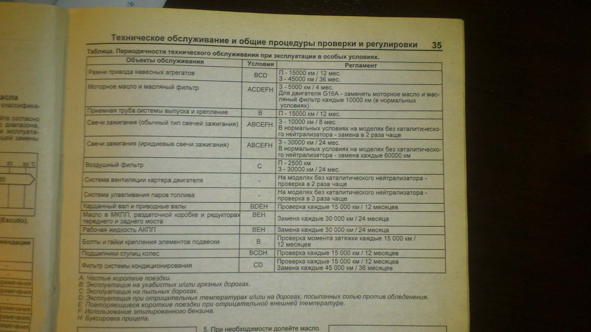

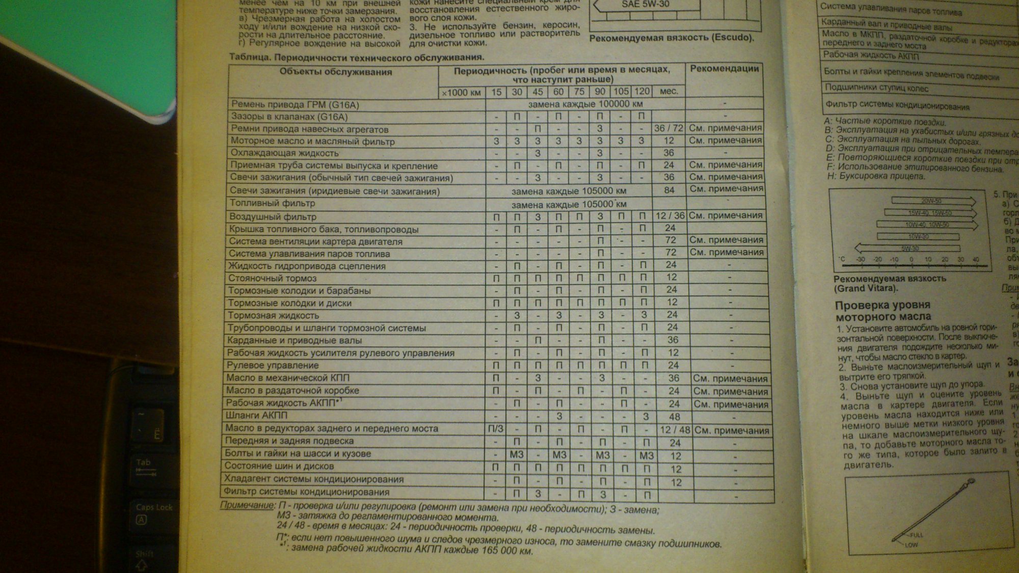

Подскажите интервал замены масла в коробке, раздатке и мостах. Машина используется в городе 90% - короткие поездки работа-дом, трасса 10%. до 200км. за поездку максимум, раза 2-3 в месяц в летне-осенний период.
Сейчас масло Syntrans Transaxle 75W-90 и Syntrax Longlife 75W-90
Ptizelov
27 Апрель 2011
3,601
613
Москва ЗАО
Tracker J20 АКПП 99 гв
А это - смотря какой город . Обычно , мегаполисы приравнивают к "тяжелым условиям эксплуатации" . В таких условиях : в МКПП/АКПП , раздатке , редукторах : 30 тыс км или 24 месяца (ч.н.р.).
В обычных условиях раза в полтора-два реже .
Ptizelov
27 Апрель 2011
3,601
613
Москва ЗАО
Наш город Владимир ...
Ну , если бы это было видно (как у меня) , я бы сразу предложил второй вариант .
Правда , короткие поездки зимой , когда трансмиссионка не прогревается до рабочей температуры , тоже сокращают срок службы масла .

Спасибо. Просто не столь принципиально все. Заменил масло в коробке, раздатке и мостах примерно 2 тыс. км назад. А дальше как? Через 30, 40 или 50 тыс? Примерно... В движке всегда менял 8 тыс, тут вопросов нет.
