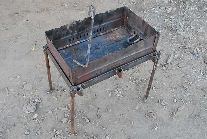

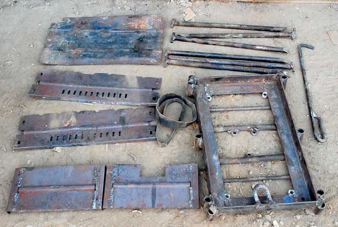

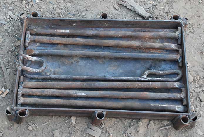

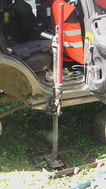

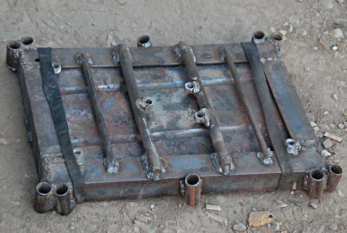

Труды продолжатся, пока не будет готового продукта.
Ну Ром можно сказать - есть готовый продукт...
единственный нъюанс - девайс под шевиниву, для джима ИМХО будет за глаза 35 уголка и 16-18 арматуры вместо 50 и 20 соответствено...
Итак :
Аверс
Реверс
Укладка
Весь комплект
Якорь для лебедки... обычно хватает 4 угловых штырей, средние - для особо мягкого грунта
Мангал
Буратино
Кроме того в поле может быть использовано как стол, миниверстак, табуретка для особомелких и много как ишшо чего... от грузила на удочку до эмулятора подушки ...
Испытано на слете ШГН в Казани...

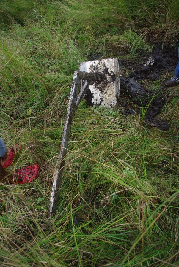

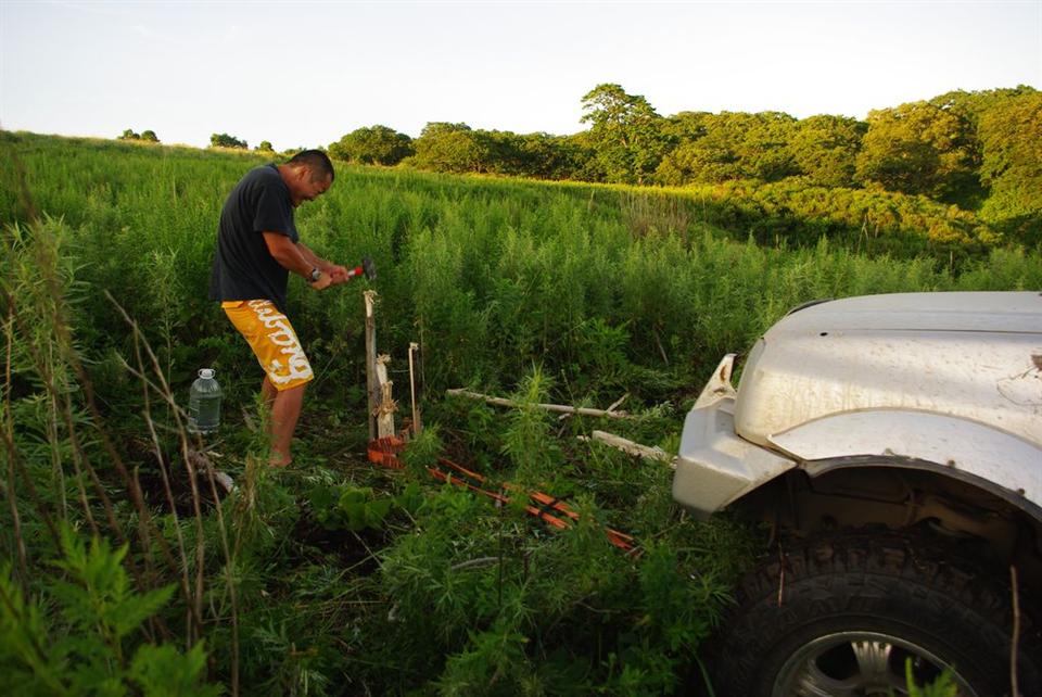

Ездили вчера испытывать якорь для лебедки. Конструкция не новая, а достаточно проверенная.
Для любителей ездить в одну машину -- вещь, я думаю, крайне необходимая. Не так давно убедился в этом еще раз.
Пришлось походить по берегу пособирать палок, вбить их, в общем тоска :) Кувалдой намахался до нимагу.
Был бы якорь уехали б через пять минут.
Для любителей ездить в одного вещь, я думаю, крайне необходимая. Не так давно убедился в этом еще раз.
ну с этим якорем в одного можно только при наличии радиоуправления лебедой, так как без должного контроля он сам в землю не лезет, надо направлять. Сам он только в болте и торфяниках влезает
