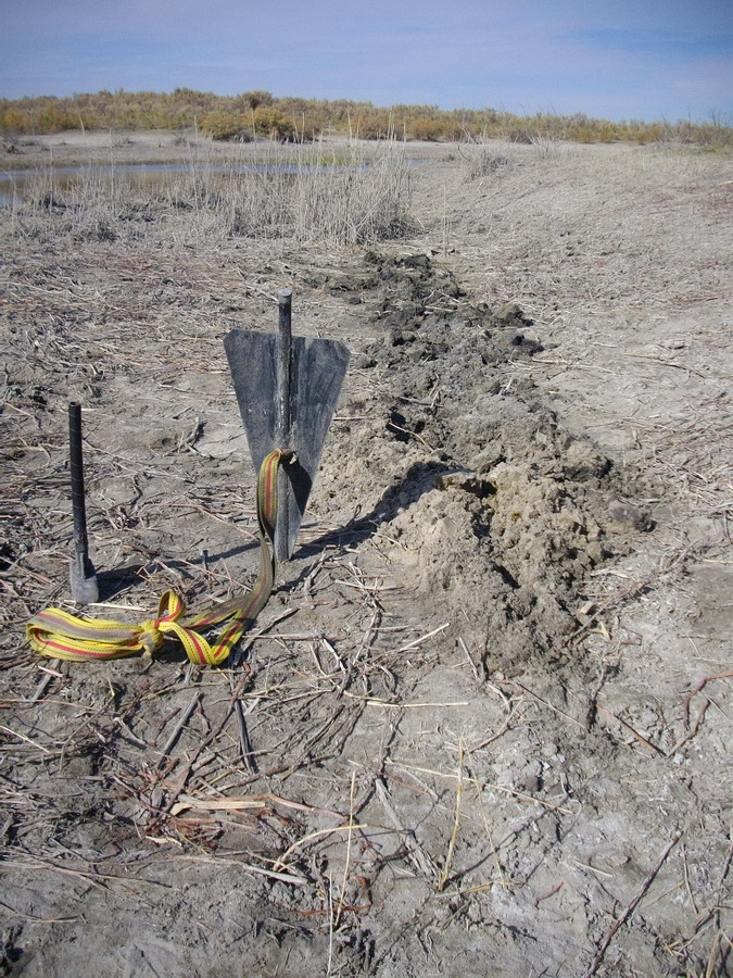

Испытание в песке грузинского якоря, изготовленного по общеизвестному чертежу
http://i078.radikal.ru/1010/af/9011311e6944.gif,
прошло успешно. Заодно испытал в полевых условиях и новую лебедку. Многотонная плита, даже не плита, а своеобразный ж/б швеллер, не знаю, как правильно называется, вросший наполовину в землю, естественно, никуда не сдвинулся. Но и якорь держал! Тянул изо всех сил. Полутораметровый рычаг лебедки из толстостенной нержавейки погнулся. Стропы, сложенные пополам, выдержали. Песок не особо сыпучий, но и не сильно утрамбованный, руками спокойно можно копать. Правильно забить якорь получилось не с первого раза, оптимальный угол по отношению к поверхности земли градусов 15 – 20. Забивать якорь нужно полностью, потом он легко выдергивается в обратную сторону за свой трос. Особенно важно прокопать траншейку под трос, это удобно делать самим якорем перед забиванием. Трос желательно тонкий, не стропу, я для испытаний 10мм-вый кевларовый пожалел. Еще желательно заточить длинные кромки крыльев якоря, чтоб как нож в масло.
http://s43.radikal.ru/i101/1010/9f/87121fa252c3.jpg
http://s06.radikal.ru/i179/1010/c2/22a4784d3244.jpg
http://s61.radikal.ru/i174/1010/37/9898956c85a4.jpg

Рыбалка в этот раз выдалась не очень, и от скуки занялся испытанием грузинского якоря в речном иле (ну нет у нас пока грязи:():
Умахался кувалдой, пока не нашел правильный угол забивания якоря. Как ни странно, он оказался близок к 45-ти градусам в отличии от песка. Лебедку лень было разворачивать, тянул Джимкой, стоящим на твердой поверхности на 4WD-L с локрайтом. Вот как раз на 45 град. Джим с якорем стали зарываться. Копать траншею для троса самим якорем для такого количества забиваний оказалось не очень комфортно, позже заострю одну сторону кувалды как у молотка. И еще одно наблюдение – отверстие для троса в якоре, кмк, лучше сделать чуть пониже, сантиметров на пять.
Кто еще испытывал подобный якорь, поделитесь впечатлениями.
P.S. Забивать необходимо в очках, дабы предохраниться от летящего грунта между кувалдой и торцом якоря в конце забивания!

Читал вдоль и поперек, но про угол забивания там как-то смазано, может, чего не увидел, пойду еще почитаю. Хотелось бы определиться с углом в разных грунтах, это принципиальный момент, чтоб в реальной засаде не терять время и силы и не портить отдых. Кто пользовался, расскажите подробней, пожалуйста.

Вчера изучил всю доступную инфу по грузинскому якорю. Мнения противоречивые, от восторженных(и как назло скупых на подробности) до крайне негативных. Сам автор рекомендует угол 100-120 градусов(видимо к поверхности грунта со стороны авто), т.е. близким к 45 град к вертикали:
http://forums.drom.ru/4x4/t1151121000.html - пост№50.

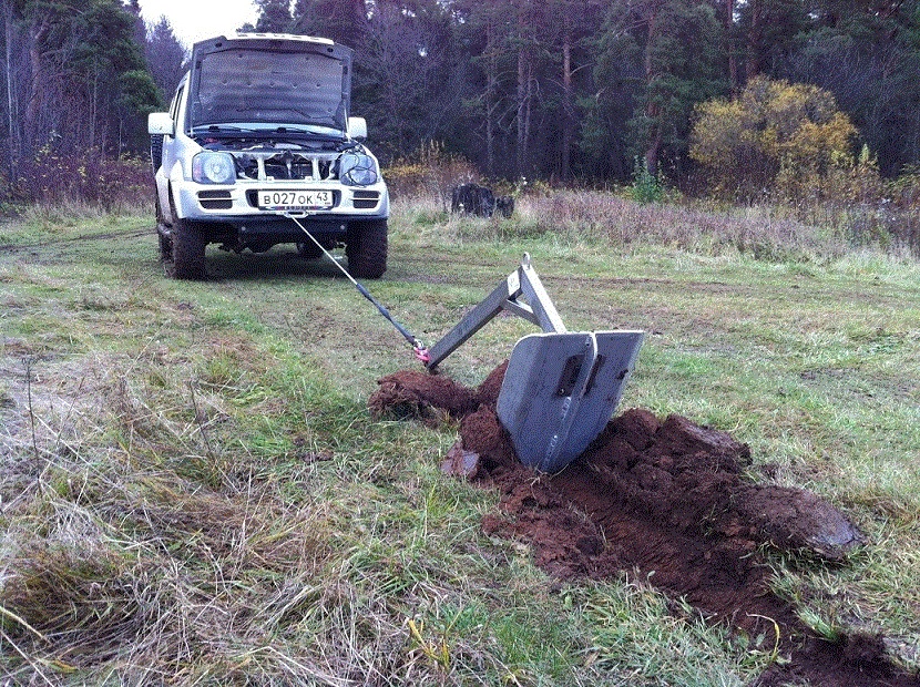

Приобрел якорь для лебедки RJO. Вчера решил попробовать, поставил машину на ручник, размотал лебедку. Я всем своим весом давил на якорь, товарищ скручивал лебедку. Сколько ни старался, не получилось закрепить якорь в грунте, он работал как плуг. Якорь недостаточно входил внутрь грунта, чтобы зацепиться. Кто-нибудь знает, как им правильно пользоваться и в каких условиях он может помочь?
Счастливый
10 Март 2012
297
100
Ростов-папа
Ответ: Якорь RJO
Варьировать угол. + Ещё кувалду не помешало бы возить. Сначала его подзабить немного, а потом уже цепляться. Хотя, как ЭТОТ якорь забивать, я не знаю.
Я себе вот такой заморочил
Весь бюджет - 2200.

Ответ: Якорь RJO
Ты бы еще его на асфальте попробовал. Этот якорь отлично работает там, где почва мягкая, якорь должен закапываться. Keep trying!

Якорь разборный, очень легкий, килограммов 6 вроде. Найти опору для хай джека, когда засел, тоже бывает непросто.
Это единственная модель якоря, которая реально работает. Проверенно лично на трофи в болоте, где из растительности только камыш, осока и прочие травы.
По началу надо потихоньку лебедкой подтягиваться, штурман должен направлять якорь, чтобы он заглубился. Если передний мост ушел вниз, то надо морду поднять хайджеком и стартовать прямого с домкрата или под колеса засунуть сэнд-траки/доски/бревна.
Еще говорят хорошо работает пул-пал, но он весит 16 кг. Все остальные поделки, включая т.н. грузинский якорь ерунда.
