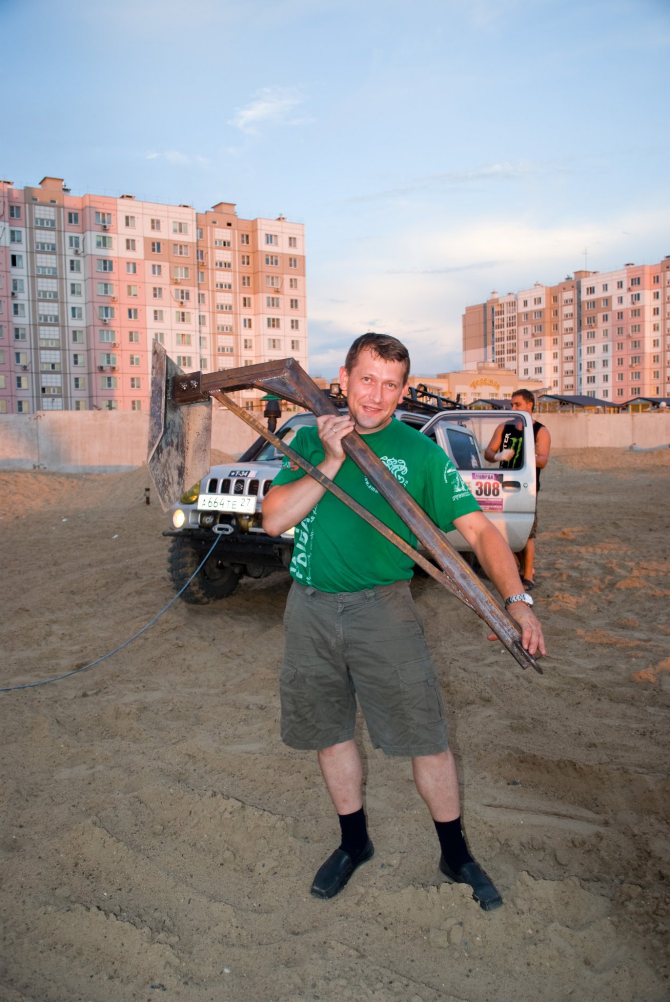

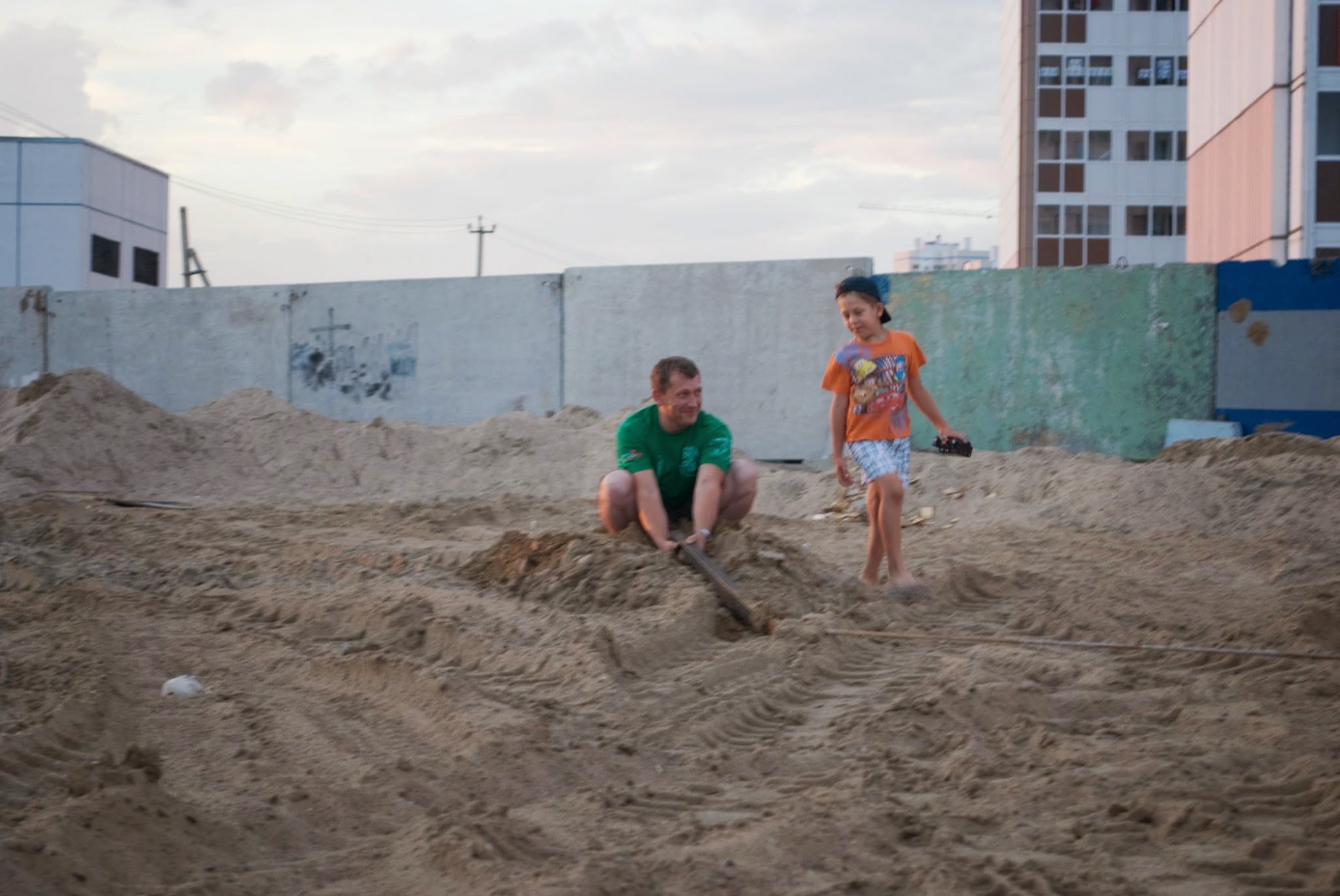

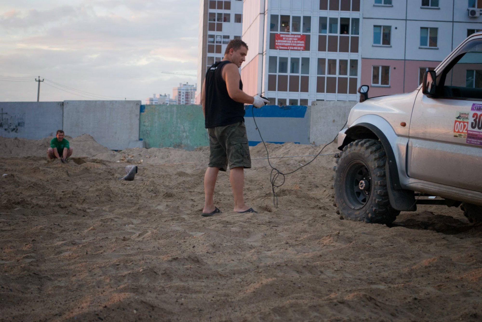

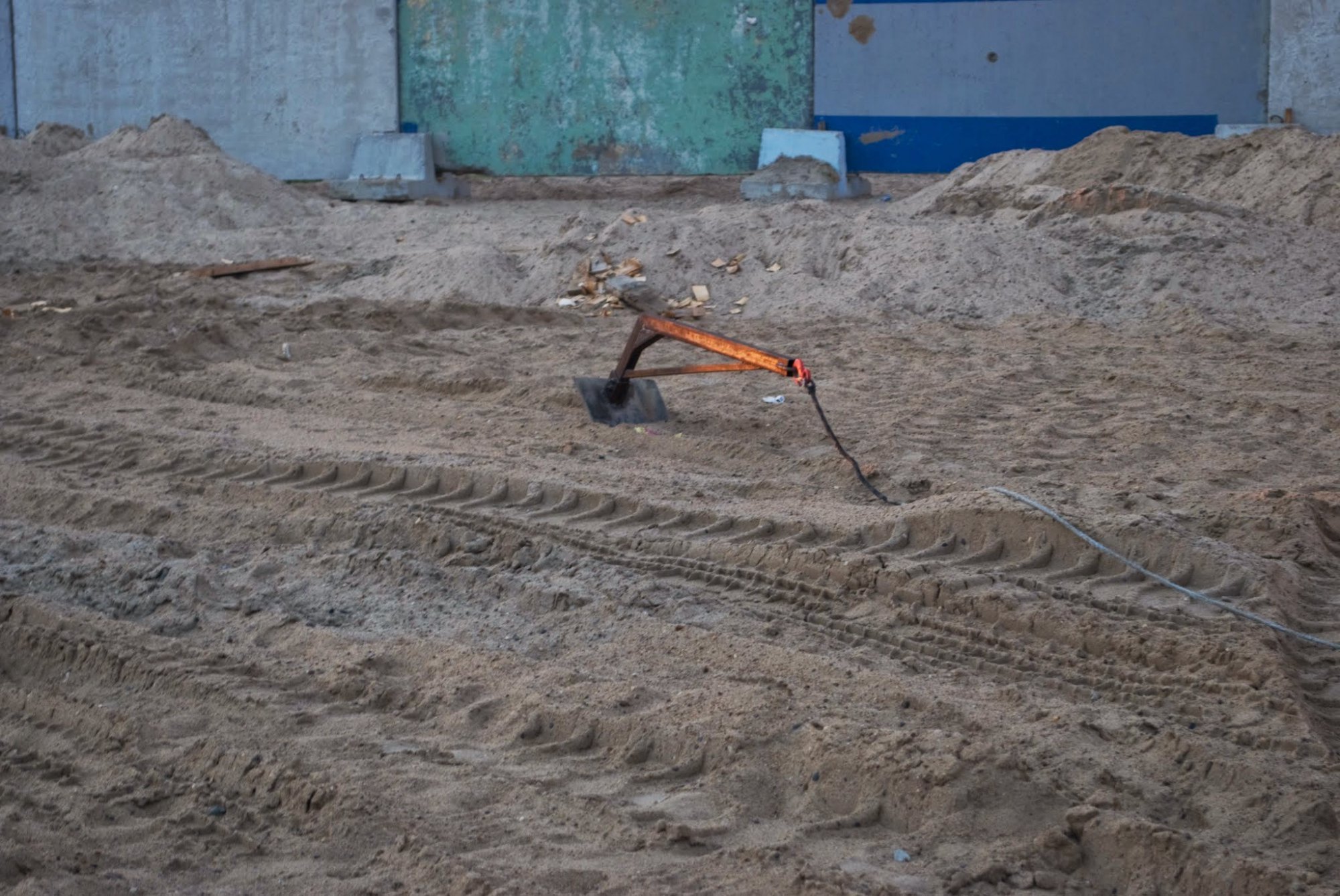

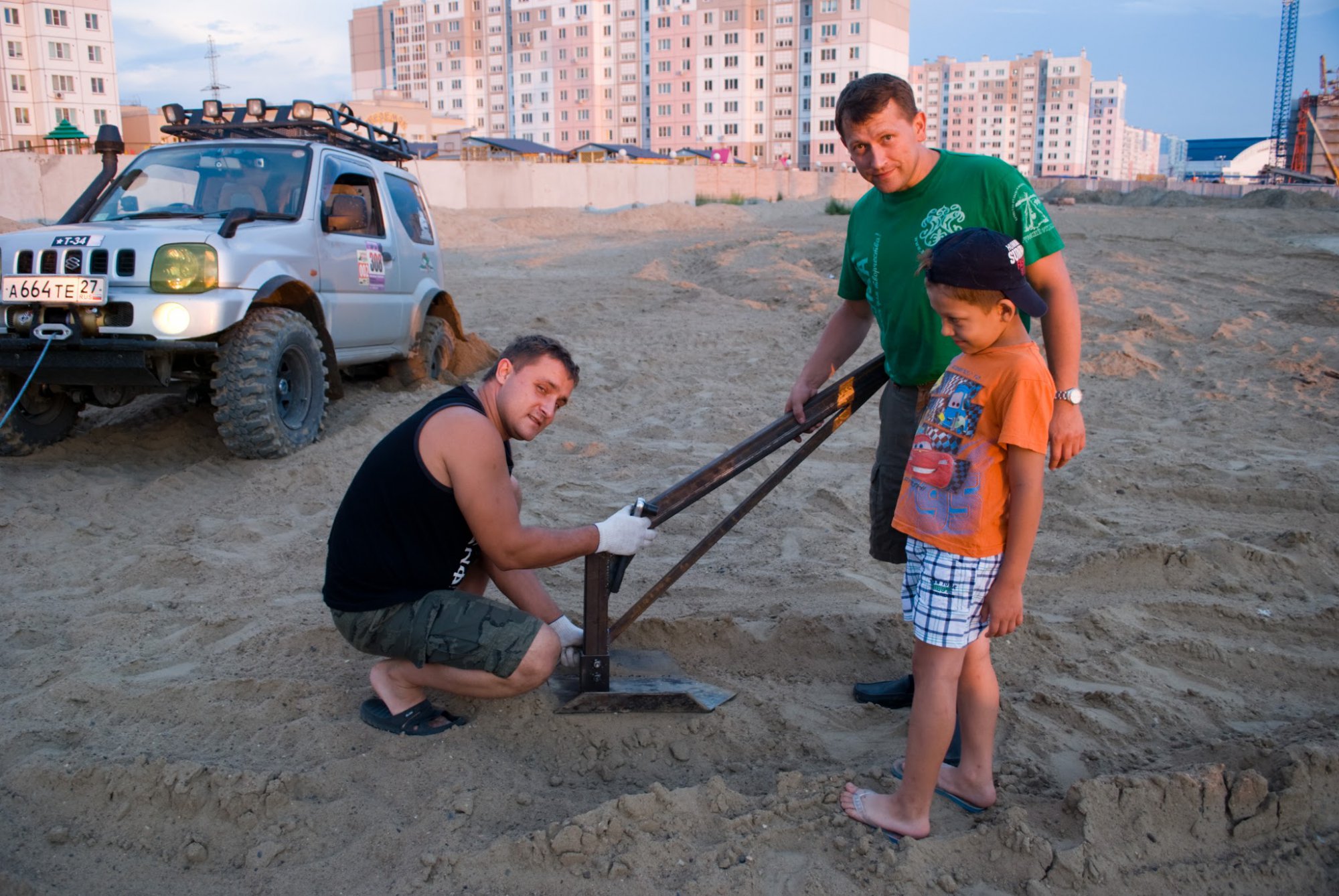

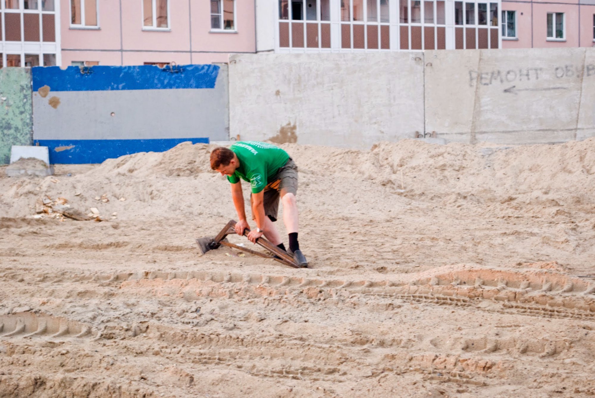

Одинокий Джимник, тестировали якорь прошлым летом, вот некоторые фото:
DSC_0253.jpg DSC_0254.jpg DSC_0256.jpg DSC_0258.jpg DSC_0262.jpg DSC_0263.jpg
Худо-бедно работает даже на песке и мягких грунтах, но стоит выкопать небольшую яму и "всадить" туда лопату якоря эффективность значительно повышается и дает почти 100-процентный результат.

Одинокий Джимник, Изготавливал товарищ, он же на этом форуме Русланчег, якорь расскладывается - лопата снимается с рычага. Достаточно увесист, за 20-ку кг наверное, но на весе сэкономить маловероятно - нагрузка на металл большая, если металл в профиле ставить тоньше- идет деформация рычага.

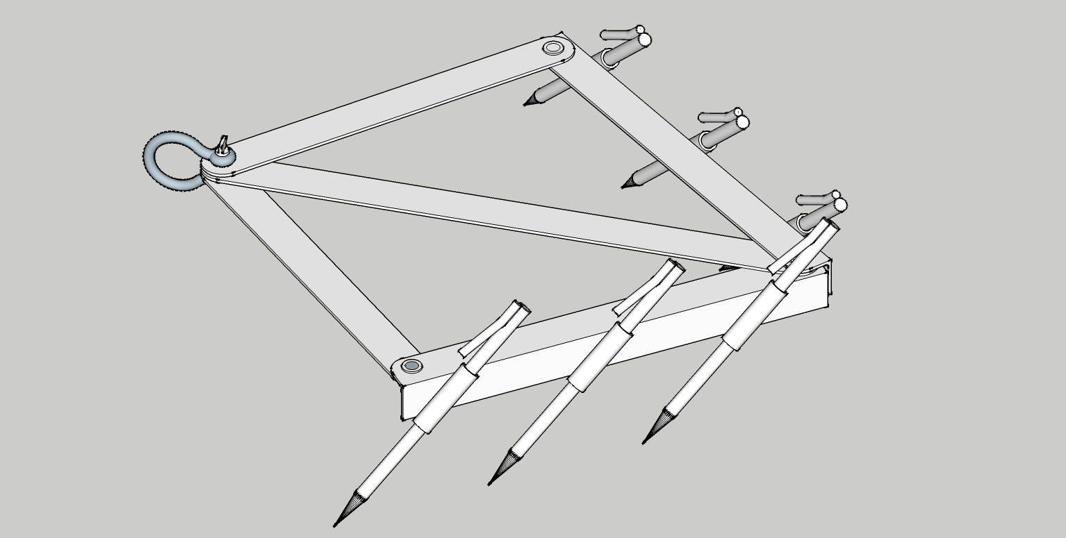

Вот сочинил складные грабли-якорь
Можно ограничиться одним уголком на 80 длиной 1.5 м и тремя штырями подлиннее даза в два чем на рисунке.Пыжик за такой якорь цеплялся в болотине и вытаскивал крузаков.На штыли вверху сбоку наварены гайки такого диаметра что бы пролазил штырь-это для последующего вытаскивания штырей.Ну и конечно нужна кувалдочка.
Я так понимаю вместо уголка можно и хайджек заштырить, но это всё хорошо для болота. А я грабли для Крыма сочинял (avasya говорит что больше 10см не вобьёшь) по сыпучим косогорам карабкаться.
