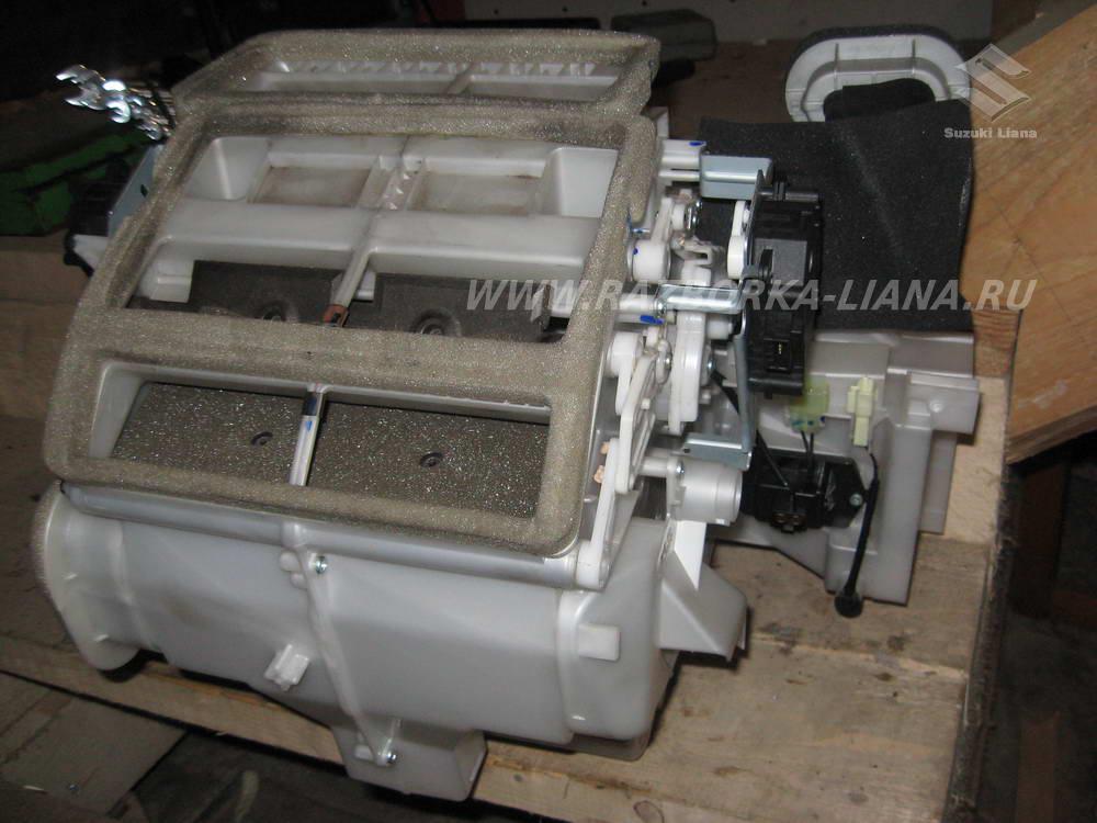

В ноги поток воздуха вообще не дует. На стекла, в салон дует, а в ноги не хочет. Где причину искать?

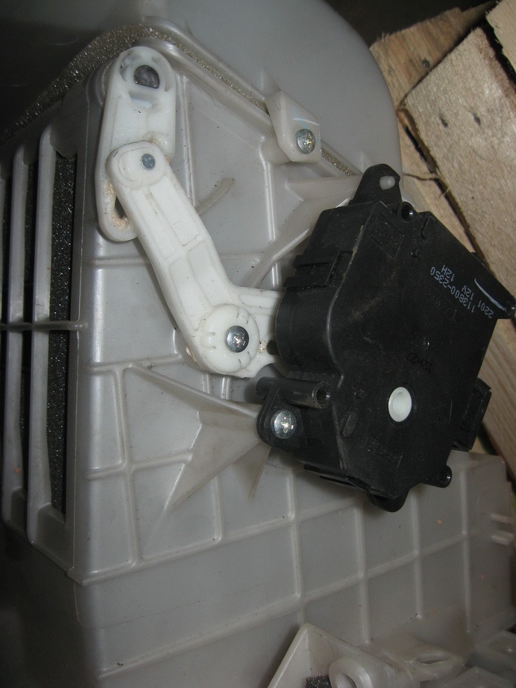

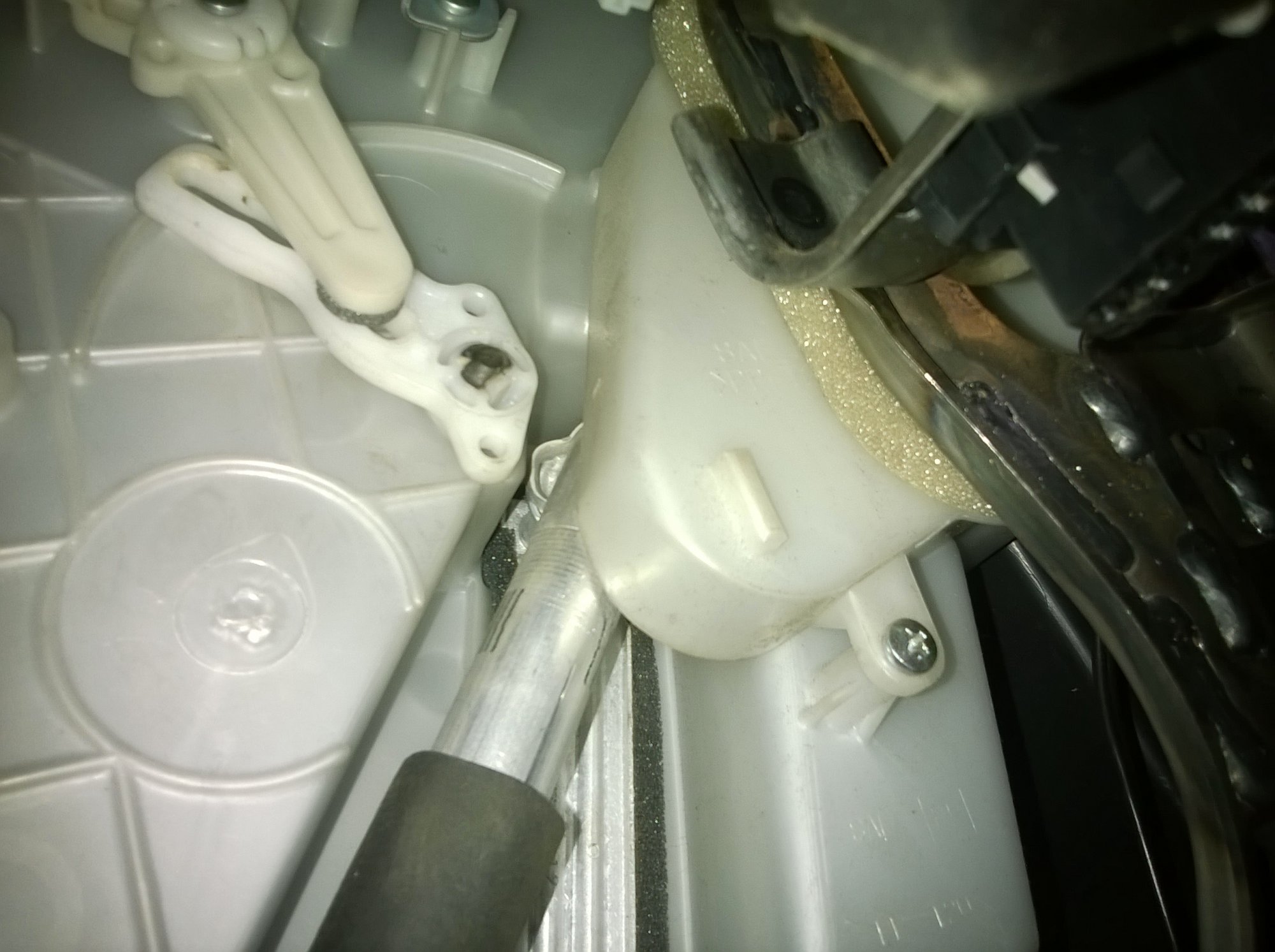

а где заслонку смотреть? торпеду снимать надо?[DOUBLEPOST=1415992448,1415992038][/DOUBLEPOST]
/фото касика/ Это привод заслонки?
А сами заслонки внутри, и чтобы добратся надо печьку разбирать?

Привод заслонки ,который регулирует потоки воздуха ,выглядит так же ,но вроде это не он ! Посмотреть,проверить, можно снизу торпеды ,вроде с правой стороны стоит . Где то была тема ?

Да, на этом фото заслонка, которая переключает воздух "внешний - внутрнений" забор воздуха. А вам на основном блоке печки смотреть надо, а не на блоке мотора печки. Там слева и справа пара таких же актюаторов, какой из них - не помню, увы. Скорее всего правый:

сегодня полазил по машине, в режиме "на ноги" у водителя еле заметен небольшое возмущение теплого воздуха, а вот пассажирам на задних сидений дует в ноги хорошо но холодным как с улици воздухом.
