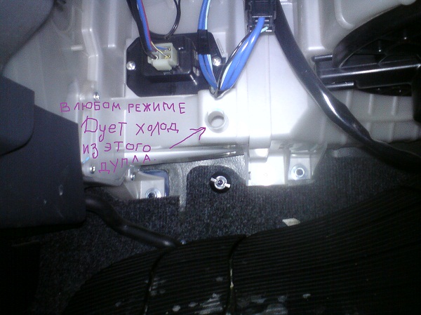

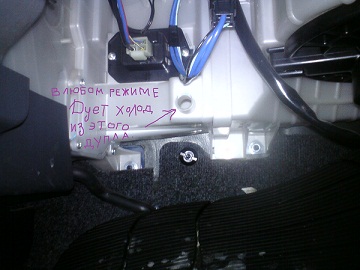

Я очень внимательно прочитал и просмотрел все сообщения и благодаря фоткам Касика приблизился к разгадке "волшебной" дырки.Но остается вопрос : мне ставить заглушку или датчик ??? Если датчик -то куда законнектить разъём датчика??? (у меня климат-контроль,4WD,AКПП,2007г.в. хэтчбэк.)
Х
ХулиGAN
Ответ: Печка у Лианы
Димитрофен, у меня тоже климат, а отверстие давно заткнул что под руку попалось на тот момент (кажется куском изоленты)
Димитрофен
лиан сузукович
12 Декабрь 2011
Челябинск
SUZUKI LIANA 4wd AT 2007
Уважаемый хулиган, заткнуть для меня не проблема, просто пытливый ум не дает покоя, ищет правильный ответ на конкретный вопрос: что там япы задумали в качестве затыкона-датчик или чопик , и с какой целью сделан этот долбаный окоянный отросток?

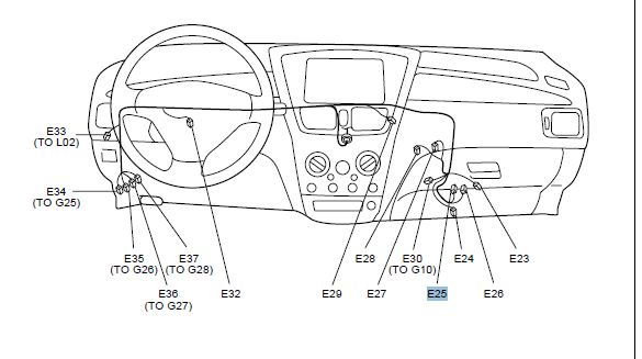

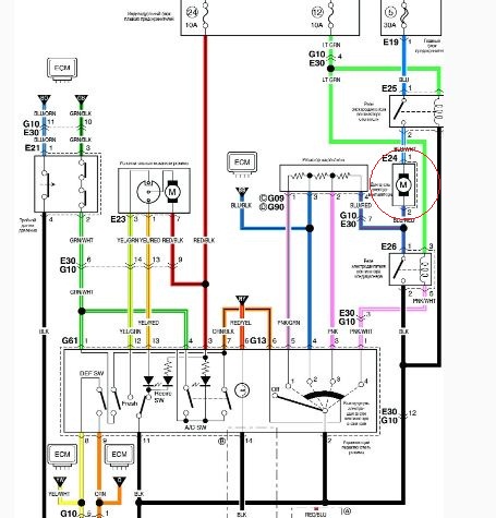

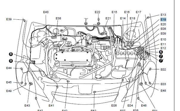

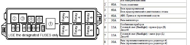

Ну что, начнем с самого начала... Имеется: заведомо исправный эл.двигатель печки (проверен включением напрямую к аккуму), который никак не хочет работать в штатном режиме. Смотрим схему: вот он, объект http://www.autoprospect.ru/suzuki/liana/images/1087.jpg
Питается от предохранителя №5 на 30А в главном блоке
Проверяем предохранитель. Исправен? Идем дальше. Тестером проверяем напругу на голубом проводе разъема Е25 реле. Где находится это реле? Открываем сервисмануал. Вот оно:
под бардачком на печке. Есть напруга? Включаем отопитель. Реле щелкнуло? Проверяем напругу на разьеме двигателя Е24 бело-голубой провод. Есть? +12вольт до движка доходит. Чтобы удостовериться кидаем перемычку на массу и сине-фиолетовый провод (2-ой контакт), вентелятор должен врубиться на полную.

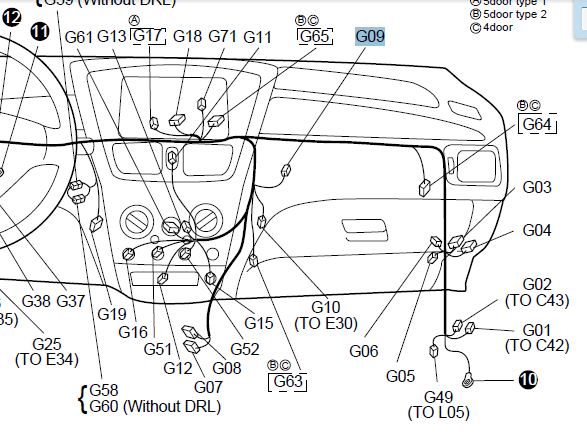

Проверяем минус, смотрим схему. Масса соединяется в точке 10.На схеме видим, где-то внизу в районе порога пассажира.
Аккуратно снимаем пластик и ищем. Нашли? откручиваем массу, зачищаем, заворачиваем обратно. Все еще не работает? Оставляем печку включеной в положение 2. Находим разъем G09 на гасящий резистор (см.рисунок выше). Минус мультиметра на корпус, плюсом измеряем на контактах 1,2,3,4 на разъеме. На контактах 1,2,3 нет а на 4 +12вольт? Резистор в мусорку. На всех контактах +12вольт? Накрылся переключатель, окисление в разъеме переключателя или плохо смотрели массу.
Ну вот, как-то так. Удачи!
Предохранитель исправен.
Да, на печку напруга идет. Чуть больше 10 вольт.
Но когда включаю отопитель, реле не щелкает .Оно щелкает когда включаю зажигание. Проверил на исправной Liane, на ней тоже самое.
Минус нашел, проверил. Все в порядке.
Вот тут не понял. Фиг знает как они (гасящий резистор) выглядит((. Это такая беленькая маленькая коробочка? А то пробовал ее ставить на исправную Lianку, на ней тоже все работает.

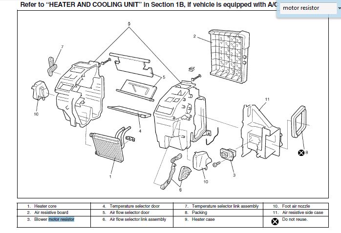

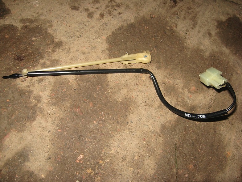

По цветам проводов посмотри, я не заглядывал так глубоко.
Вот, нашел где он стоит, под номером 3.

Кинул проводок. Вентилятор работает на полной мощности. Как выглядит резистор понятия не имею. Где-бы глянуть, что бы попробовать его заменить(((

Спасибище ДРУГ!!!!!!!!1
Нашел косяк. Это как раз и был резистор. Подкинул его с заведомо исправной Lian-ки и все заработало.
Без твоей помощи не справился бы!!!! Респект тебе!
Я еще в пост, -138 об этом писал ;)

Давай Браво! АйБраво! Ай
Да, но фиг знает как он выглядел. А тут показали. теперь хоть знать буду.
