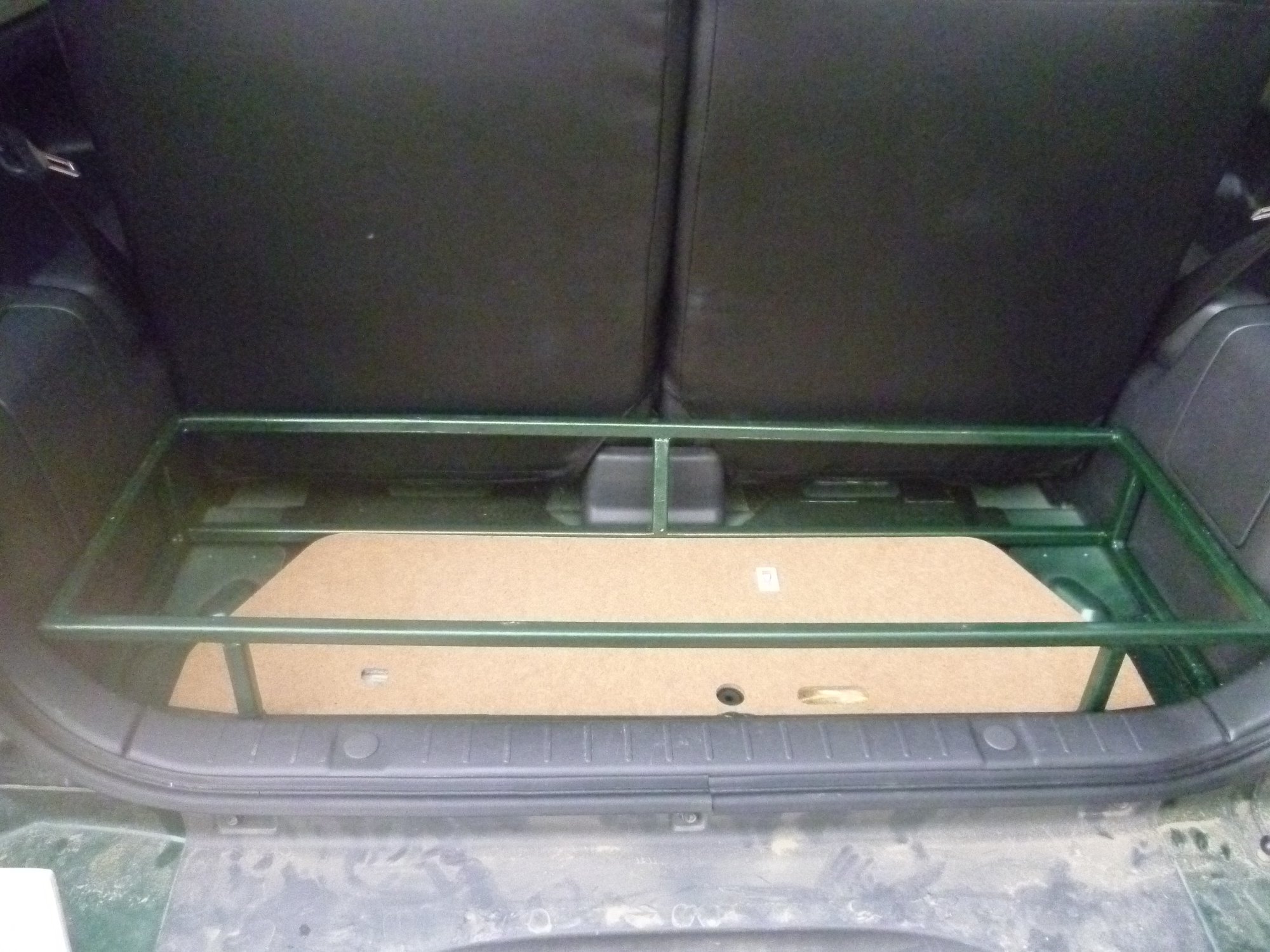

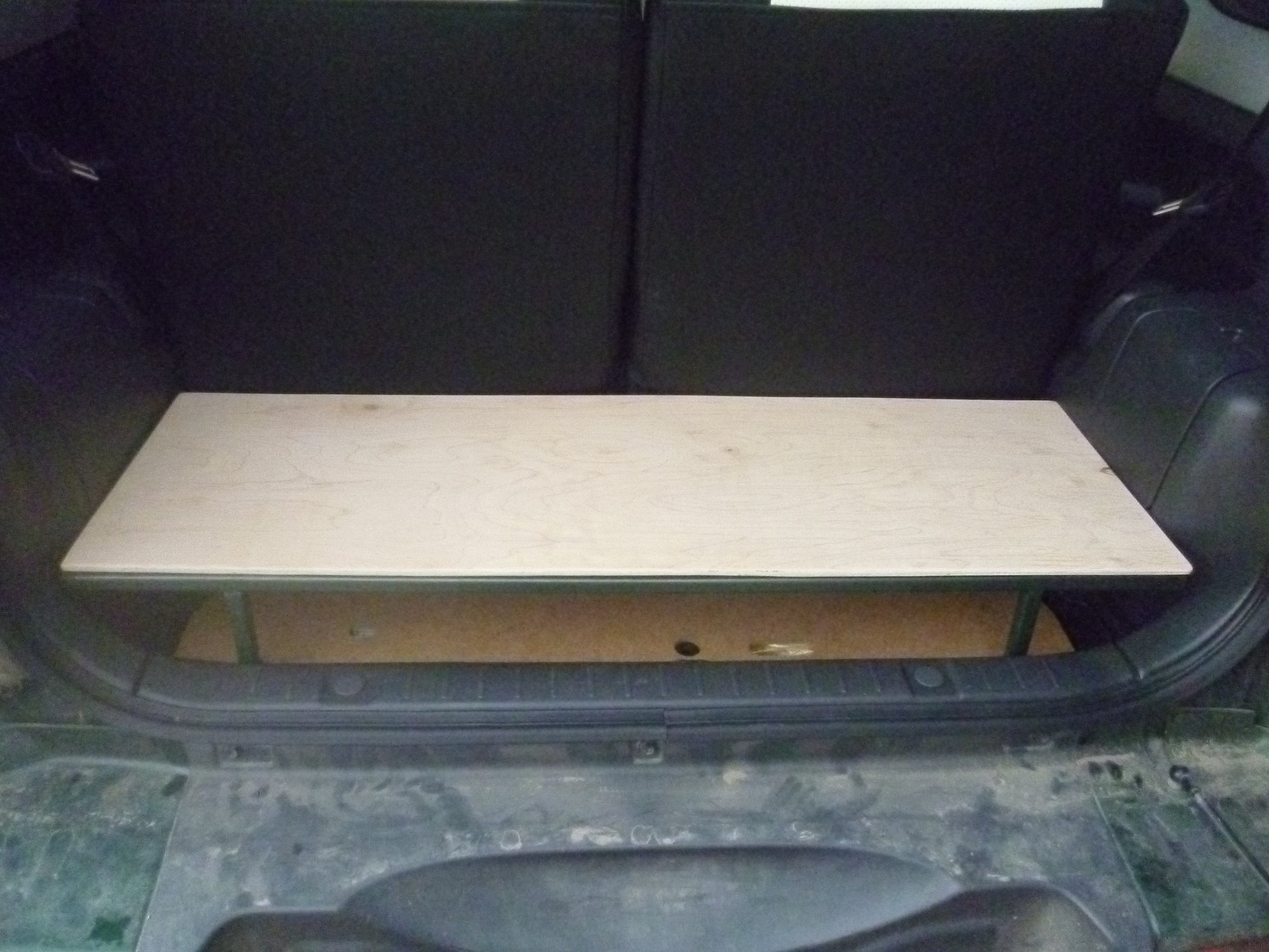

Тоже изготовил полочку(ящичек) в багажник. В основном хотелось разместить кучу мелочевки, которую возишь постоянно с собой, и она не болталась бы и не мешала в повседневной эксплуатации.

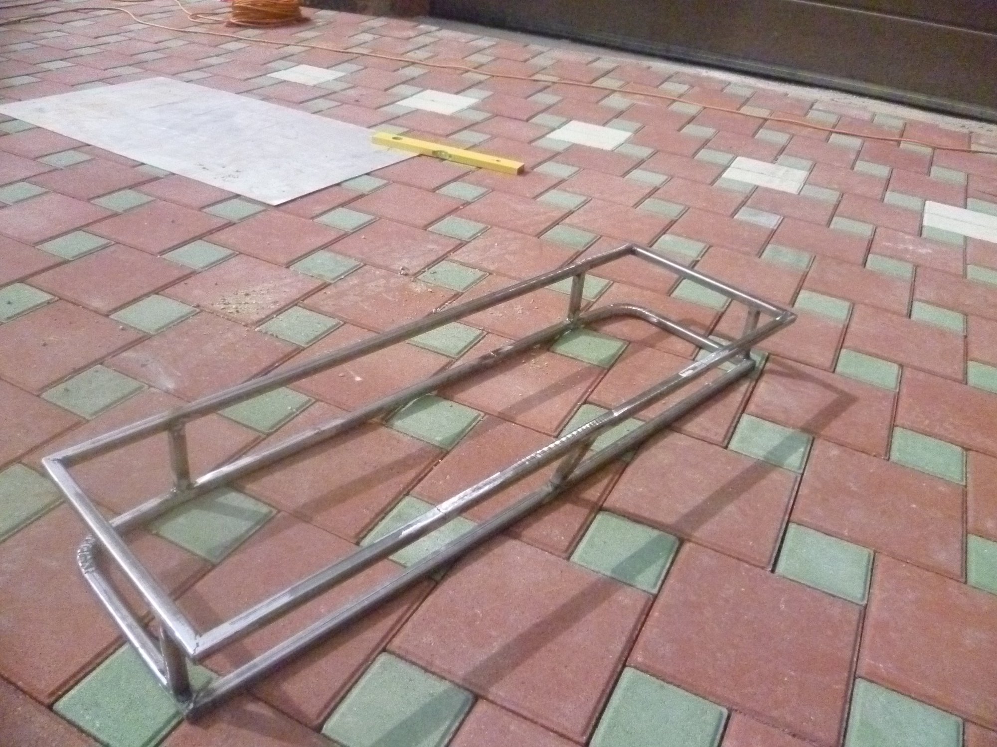

И так за основной материал взял квадрат 15х15х1,2 6 метров (3 куска по 2м) осталось буквально около 50 см.
По месту изготовил вот такую рамку
Сверху из подручного материала (фанеры 7мм) быстро вырезал крышку и прикрепил на 4 петли. (не решил еще целой оставлять или разрезать пополам). Ну и естественно покрасил хамерайтом зеленым — просто идеален для джими :)
В итоге в ящичек поместилось: огнетушитель, аптечка, знак аварийной остановки, домкрат, тросс буксировочный, арсеналовский набор инструмента, компрессор беркут17, трос для лебедки 30м, провода прикуривать + мелочь всякая типа перчаток, манометра, wd-40, резинок для багажа, щетка, скребок и т.д.
Сверху вышло место размером 92х30см и при сложенных сиденьях получилась почти ровная площадка.
