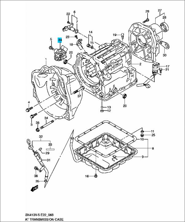

Ну вот, и я теперь в клубе проблемных автоматчиков.... покатался по болотцу, машина отказывается ехать. После запуска двигла от коробки слышны какие-то странные звуки, через некоторое время пропадают. Пару-тройку раз срабатывала в R и даже D режимах.
Есть подозрение что вода через трубку щупа попала. Сегодня буду скидывать поддон. Масло вчера слил, по цвету такое красноватое. Объем слитого... примерно литра 1,5-2 на глаз, сегодня замерю поточнее. Воды визуально не видно - вода с декстроном смешивается вообще или расслаивается?

Ответ: АКПП вопросы и проблемы
есть подозрение, что вода попала в переключатель, тот что на автомате прикручен.
PS. Полезная практика - возить в багажнике несколько литров декстрона.
эмульсия вроде как должна быть ....
А как глубоко был заплыв?
На полдвери где-то.. как она выглядит эта эмульсия?
Как до него добраться и что с ним сделать?
эмульсия выглядит как сгущенка
а переключатель вот тут http://suzuki.epcdata.ru/jimny/181_jb33w/transmission/259/ он прикручивается к автомату, по схеме думаю догадаетесь в каком месте (это для 33 кузова), для новых примерно аналогично.
Только прежде чем откручивать сделайте метки как стояло, чтобы потом не пролететь с регулировкой положения
Ну, жидкость как бы мутная, становится с белёсым таким оттенком.
А переключатель/селектор (лягушкой его еще зовут) - он с правой стороны блока АКПП (у меня на "пруле") коробочка, она снимается, разбирается, чистится, - туда вода может попасть ........ фоты ее были в этой теме .......
А я два раза так, "на глаз", без всяких меток - снимал/ставил, всё ОК ........ значит повезло мне:D
№24 видимо?
