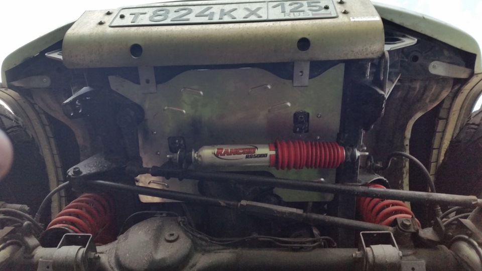

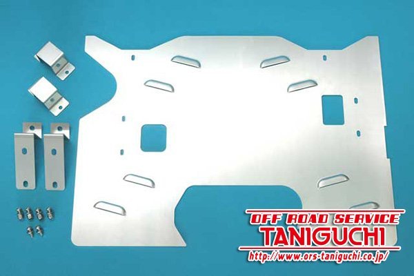

  7. Дисп 88
    Оффлайн
    Дисп 88
    5 апр 2015
    Баллы:
    Сургут
    Ну так теплый воздух поднимается вверх (движется), а снизу у холодного воздуха нет никаких преград. У машин с приводами защита картера как раз и снижает заток холодного воздуха в подкапотное пространство.
    Я нашел заводской, так сказать, вариант (фото), правда из Японии (?р.) или из Владика (11т.р.). Но там картер все равно не прикрыт.
    Смысл в том, что Жужик на автозапуске на -18°С запускается раз в 2 часа (это когда полтинник был), а с защитой/пыльником, думаю, пореже будет.:scratch_one-s_head:
