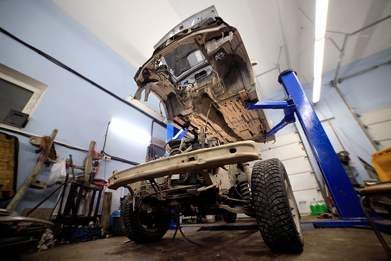

Порешали, меняем двигатель. Жду уже почти 2 месяца. Похоже, что до НГ и не светит забрать(((
Теперь зато знаю, где что находится
История долгая. Ездила после покупки полтора года. И все полтора года антифриз уходил(
Сначала мало, потом все больше и больше. Дваводномавтомобиле
Ага, держим карман шире(и что трещина гбц по гарантии? оО
Там вообще все плохо. Голова сильно поведённая была, при шлифовке сняли много 0.12. Я до последнего надеялась, что трещина в блоке... но нет...странно,если трещина ГБЦ,зачем брать двиг целый,я покупал голову за свой счет,там терпимая цена.Или все таки была трещина блока тоже?

Сначала заказывается блок, потом к нему по размерам подбираются поршня или валы, не помню уже, потом к нему подбирается головка БЦ, сейчас ее и ждём, родимую. Все остальное пришло.
Я бы может и купила все подешевле, а если бы в размер не попала?

если у вас все было поведено, скорее всего был сильный и довольно долгосрочный перегрев.
ну одушевлять машину я бы не стал.вдруг будет восстание машин и она мне что то припомнит.некоторые еще освящают.чтобы оборотни в погонах шугалисьТак и сказал нам мастер, который делал опрессовку(
Плюс снимал при шлифовке 12 чего-то там, не помню. Говорит, обычно при шлифовке снимаешь 2-4, а тут 12.
Сильно поведённая была((
