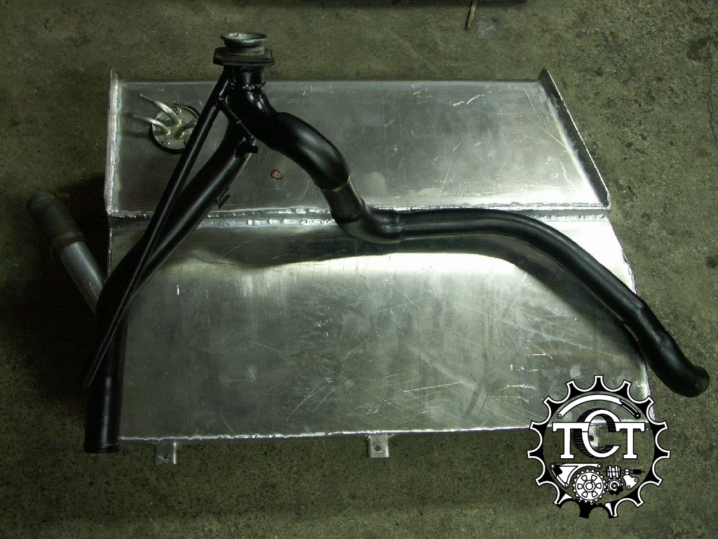

А вот и сдвоенная горловина:
http://www.4wd.ru/forum/index.php?showtopic=2764&st=0
Добавлено через 8 минут
http://www.land-cruiser.ru/index.php?showtopic=97680
http://www.tstuning.ru/engine/nashi-raboty/dopolnitelnye-baki-iz-alyuminiya/90-dopolnitelnye-baki
Добавлено через 4 минуты
http://thelongranger.com.au/sierralongrangefueltank.html

Остался бак от Эскудо 3х дверного , со всеми кишками , буду пробовать установить вторым вместо банки глушителя , электро схему скорее всего - вернее всего сделать с переключением одного бензонасоса и второго напрямую без перекачки из бака в бак . По горловине надо смотреть либо врезать новую прямо в кузов , либо сдваивать ,но слишком сильные загибы получаются .Нишу под домкрат придется ликвидировать .
