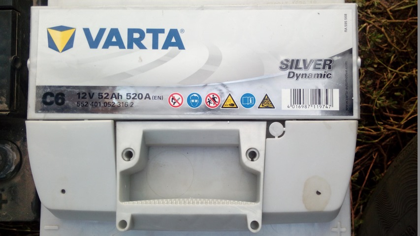

    Всем привет! Перечитал всю ветку так и не понял, кто какой аккумулятор ставит вместо родного. 21.02.17 был на сервисе (сервисные перепрошивки), общался с менеджером по гарантии про наш аккумулятор, во первых сейчас на новом рестайлинге стоит VARTA 33610-83Е61 12V 44Ah 350A (EN) - специально сфоткал для себя. Заодно и в новом авто все посмотрел, что где да как. Итог разговора следующий
    1. Генераторы у нас одинаковые
    2. Можно ставить любой аккумулятор, но желательно не более 350А
    3. Раз в три месяц необходимо обслуживать аккумулятор: подзарядка и т.д.
    Как то так.
    От себя хочу добавить, что не буду покупать переносной аккумулятор или пусковой. Смысла не вижу, т.к. новый аккумулятор 350А стоит от 3 000 руб.

    Первый раз вижу, чтобы аккумулятор выбирали не по емкости, прежде всего, а по пусковому току. Да еще и хотели, чтобы ток был меньше. Зачем??? Если аккум способен выдавать пусковой ток больше, то кому от этого плохо? Я думаю, что вы, все-таки, путаете емкость (измеряемую в ампер-часах) и пусковой ток (измеряемый в амперах). Аккум большой ЕМКОСТИ действительно может не подходить к конкретной машине, т.к. он будет недозаряжаться. А, кстати, в некоторых комплектация (Руководство, стр. 11-2) у нас стоят аккумуляторы с пусковым током от 540А и выше.

    Во-первых, нет - на бензине (СТРАНИЦА 11-2).
    А во-вторых, зачем-таки нужен аккум с мЕньшим пусковым током?
    --- сообщения объединены, 23 фев 2017 ---
    У нас уже многие заменили штатный аккум на аккум с бОльшей емкостью - 52А*час. Так у него, по-моему, пусковой ток больше 500А.
