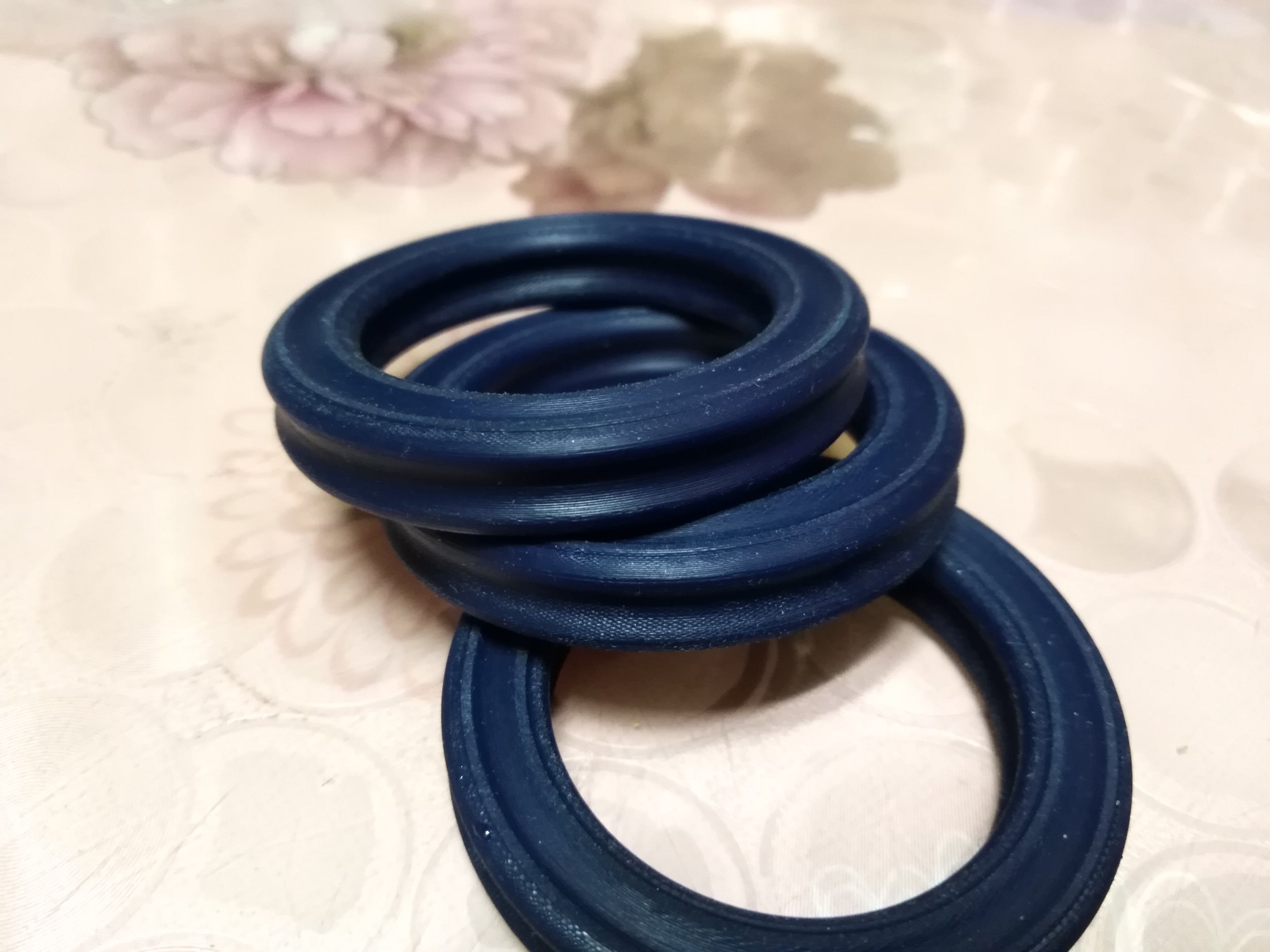

Народ остались 3 манжеты для вискомуфты лианы, авто уже продан, манжеты точили на заказ по образцу оригинала Х-RING непомню уже где, муфта с такими отходила 2 года в моих руках все было норм. 500р шт, плюс пересыл. Может кому надо?

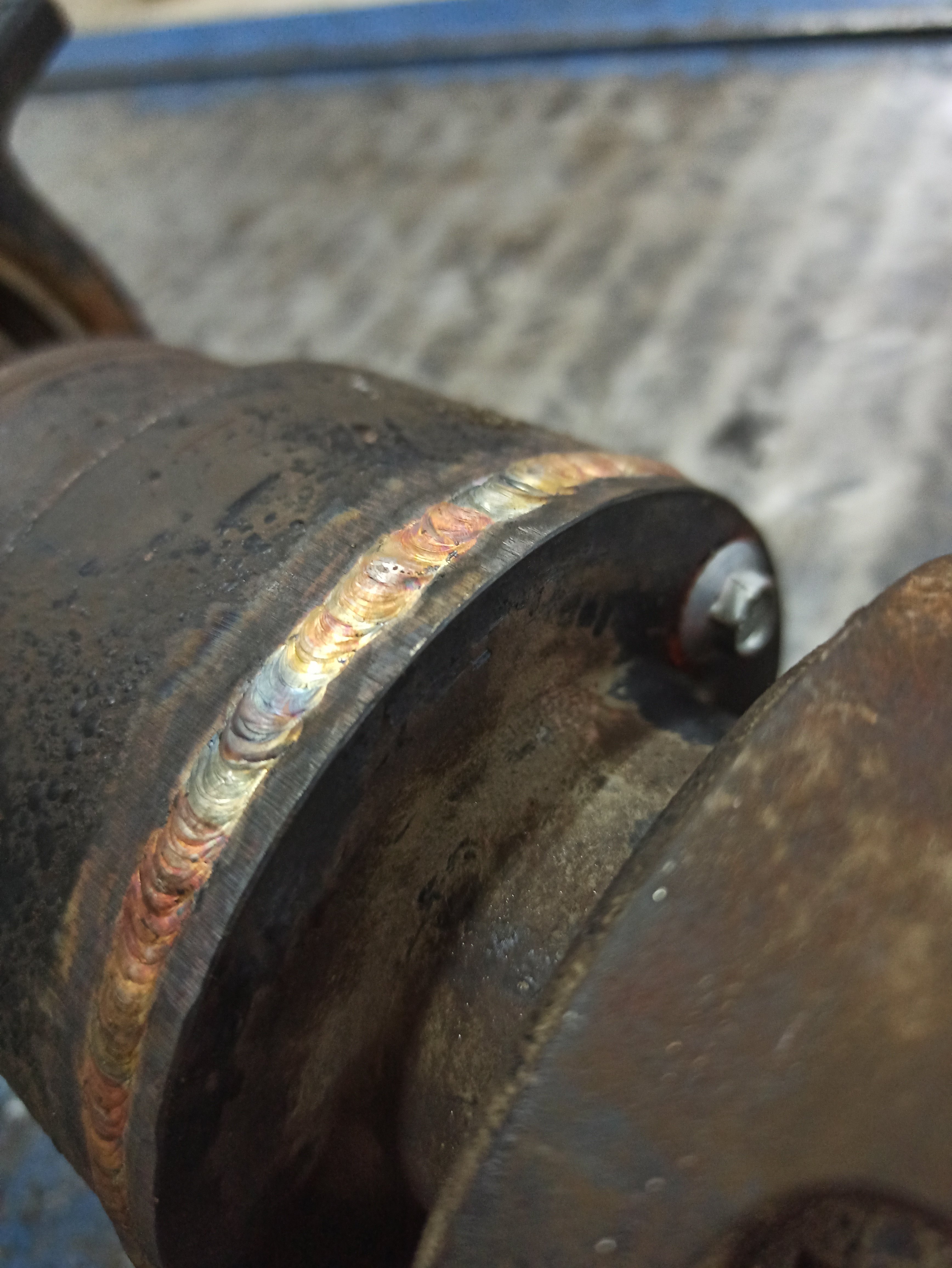

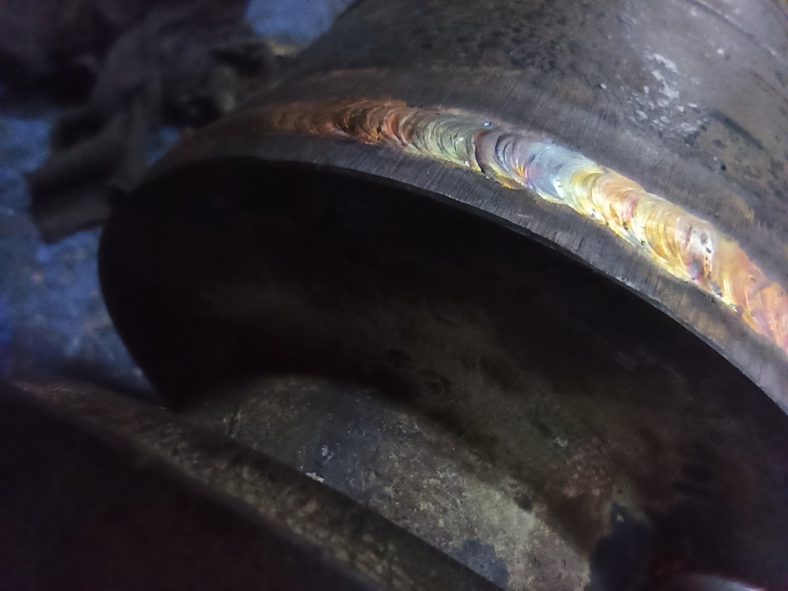

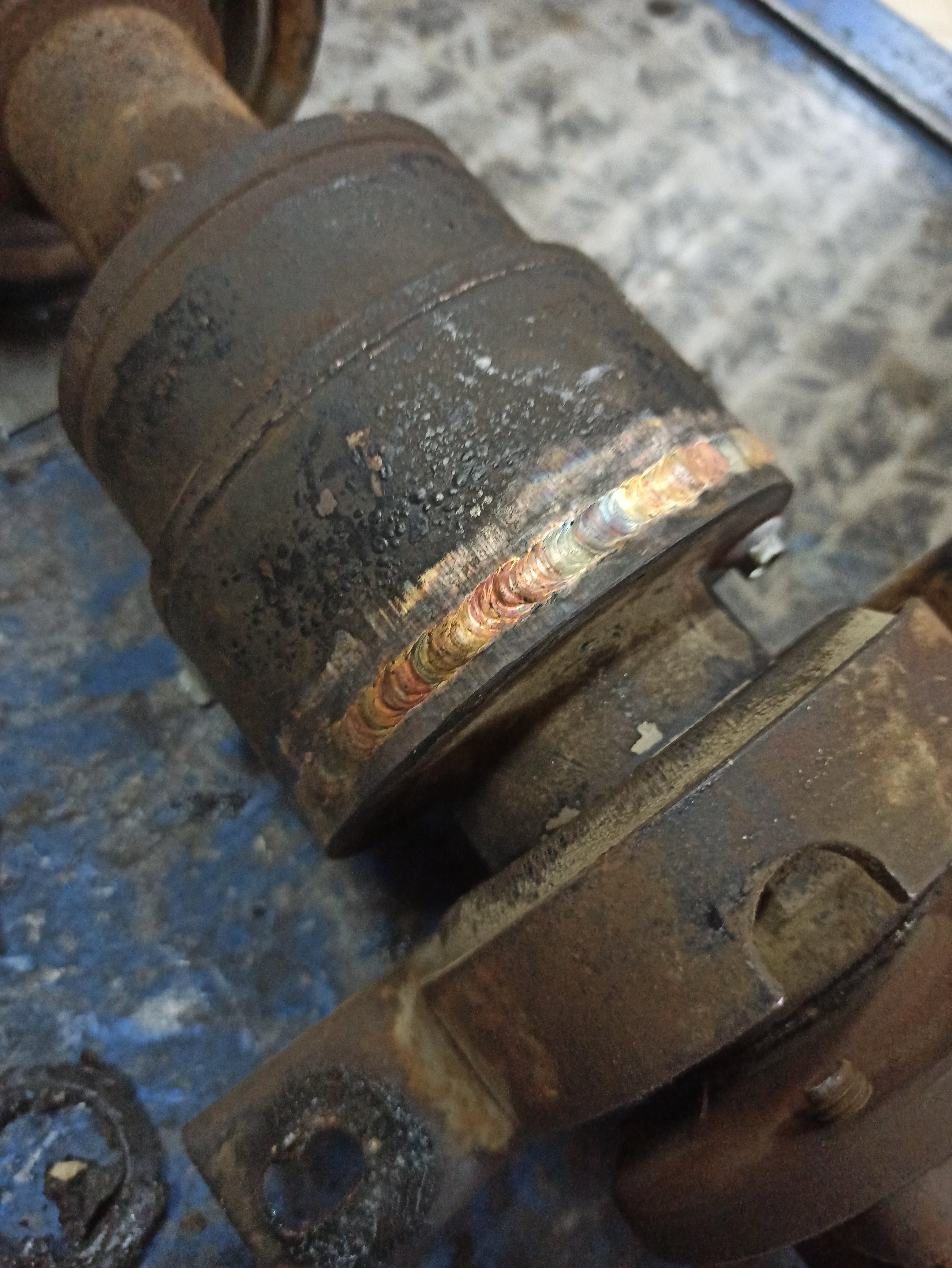

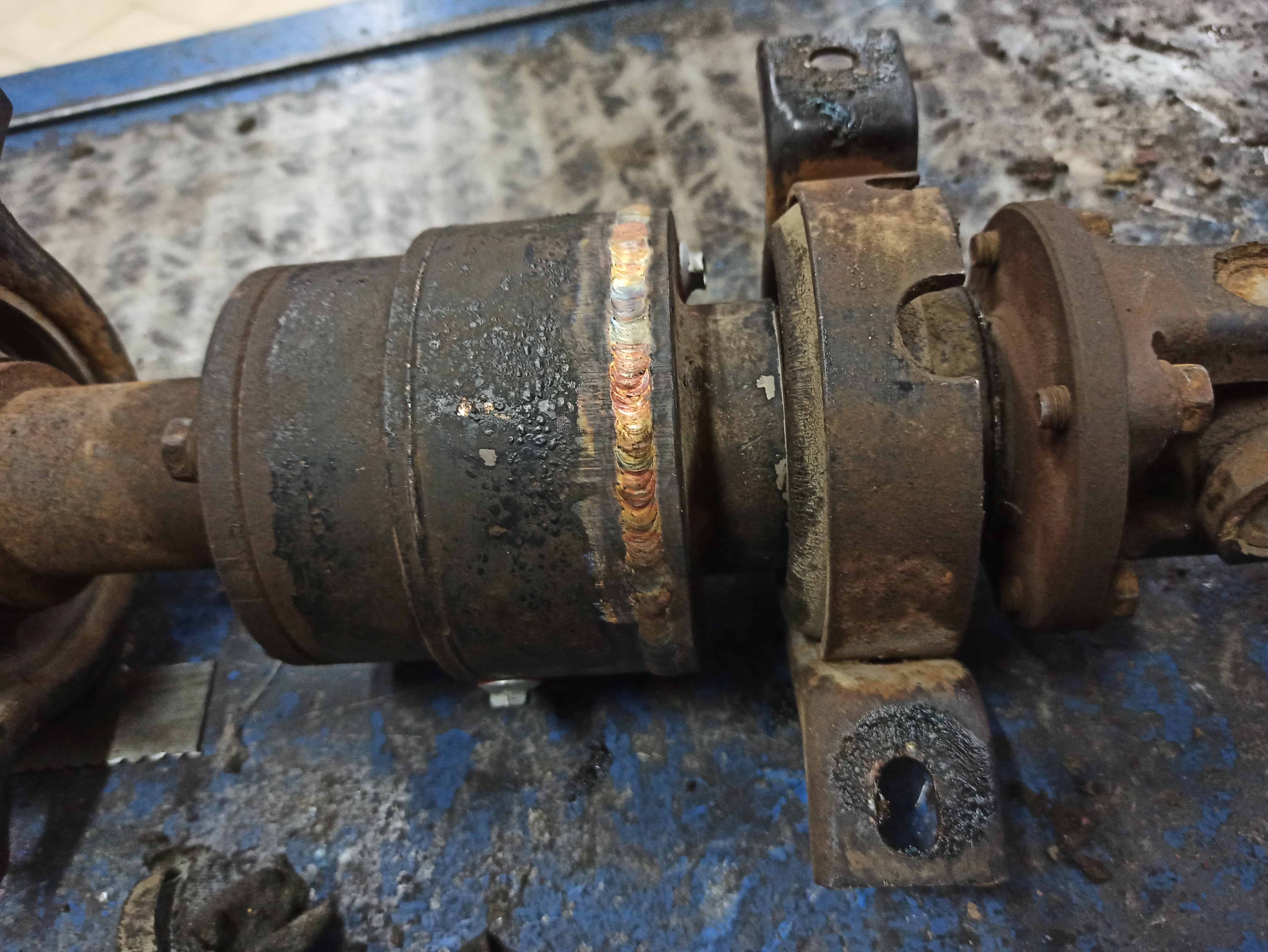

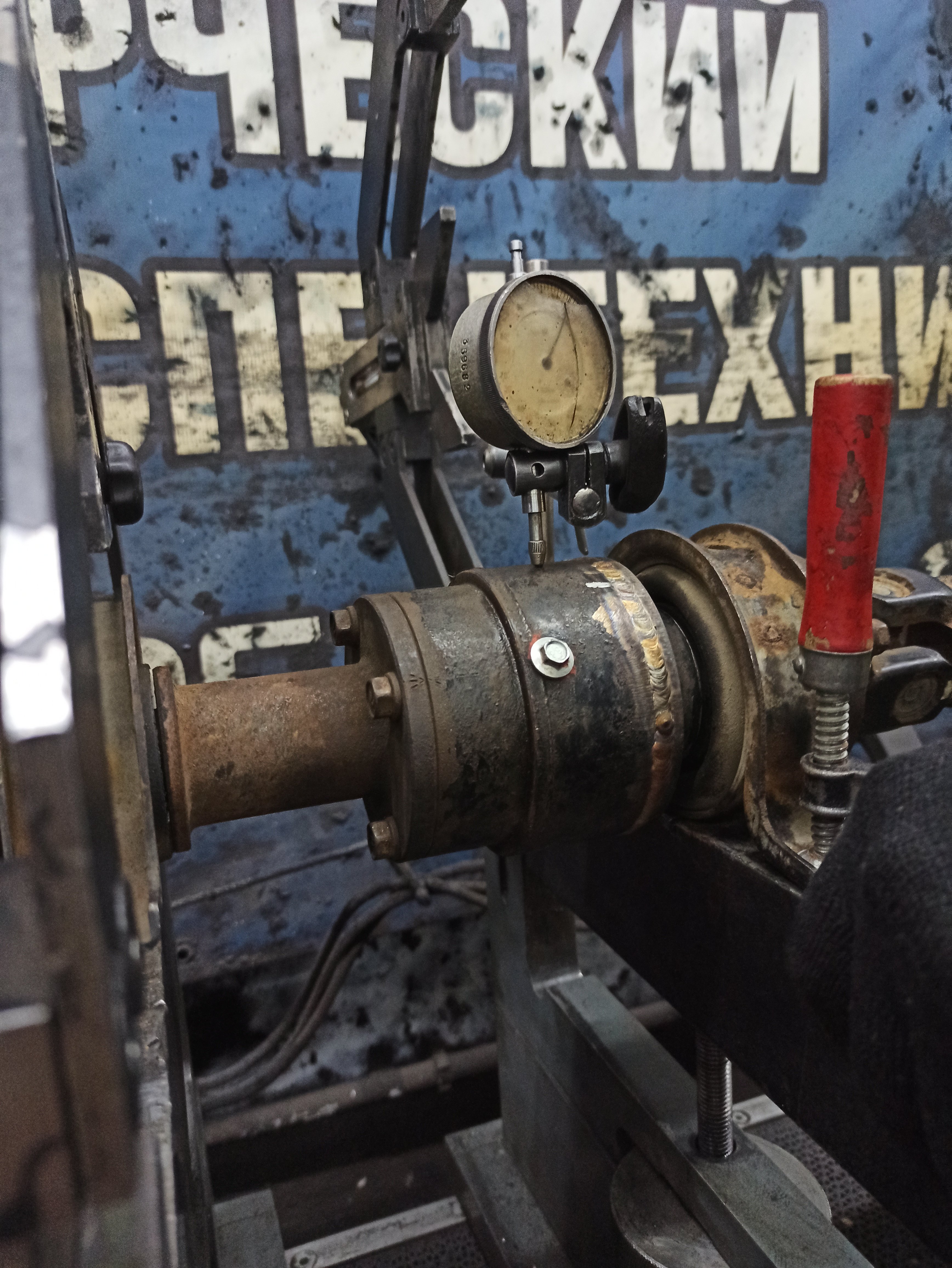

Добрый день! Отправил я Григорию муфту. Починил, муфта работает! Но после 60 начинается вибрация!! Балансировку не делают. Говорят с муфтой не получится! В другом сервисе поставили на стенд и померели расхождение. Оказалось 0.8 мм. Даже пробовать не стали. Получается её на выброс.
8,883
5,206
Напишите об этом Григорию. Во-первых, вопрос в гарантии, по логике он должен как-то отреагировать на это. Во-вторых, чтоб Григорий на будущее думал и что-то предпринимал для балансировки муфты в процессе ремонта.
Вообще, вы первый, кто жаловался на результат работы Григория, ранее были только положительные отзывы. Надеюсь, Григорий отреагирует правильно и изменит что-то в своей работе.

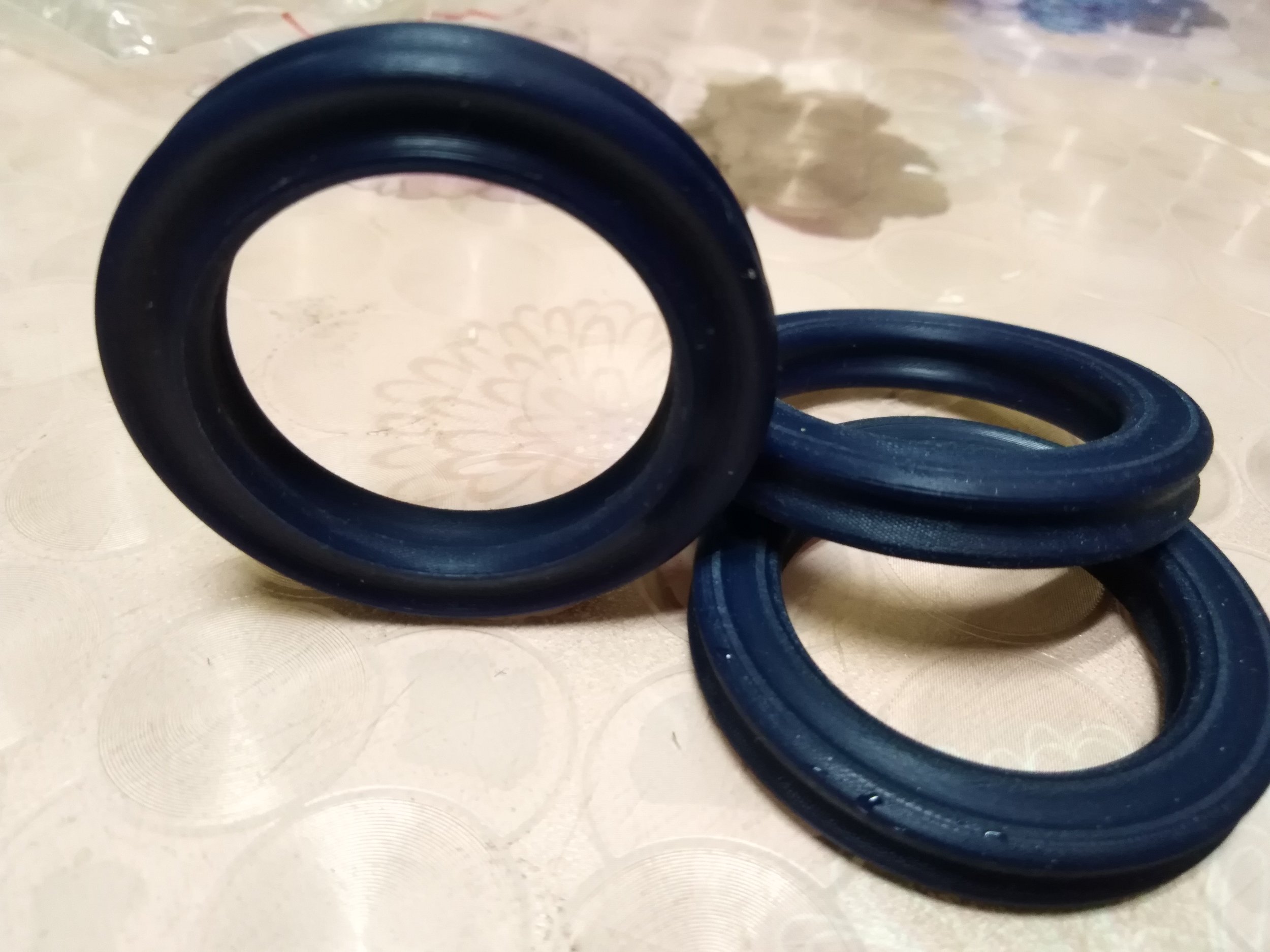

Посмотреть вложение 191014 Посмотреть вложение 191015 Народ остались 3 манжеты для вискомуфты лианы, авто уже продан, манжеты точили на заказ по образцу оригинала Х-RING непомню уже где, муфта с такими отходила 2 года в моих руках все было норм. 500р шт, плюс пересыл. Может кому надо?
Макс Ветринцев
28 Январь 2021
Россия, Саратов
suzuki liana
Добрый день! Манжеты ещё не проданы? Я хотел бы приобрести. Живу в Саратове.

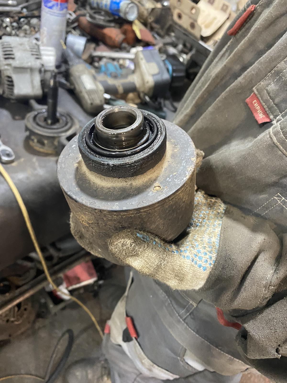

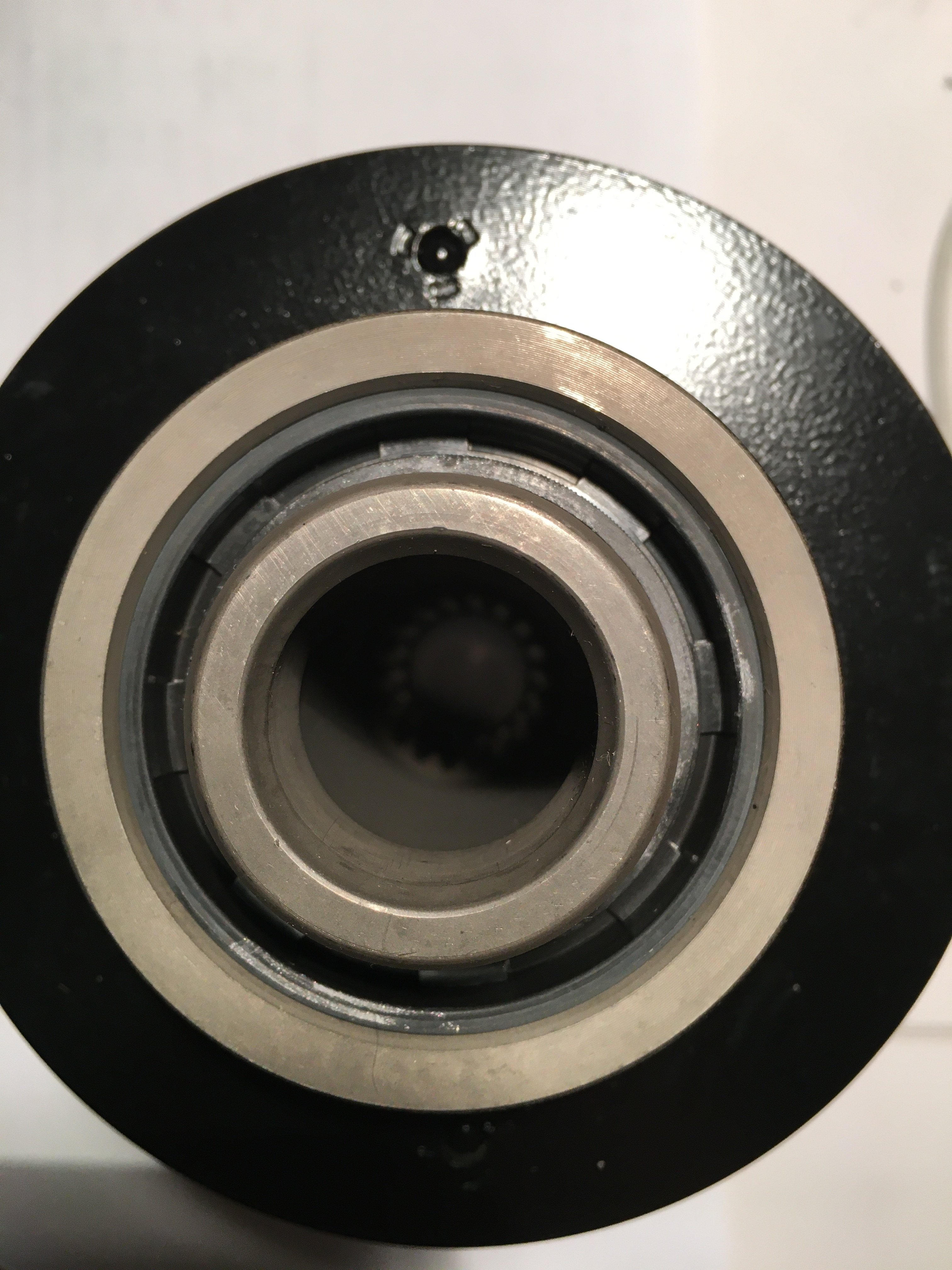

Добрый день. Тоже муфту убил буксами, сальник под замену, жижа вышла. Сальник NOK K9031132106 жижа ПМС 10000. думаю не сверлить, а залить через снятый сальник.
Реакции: KASiK

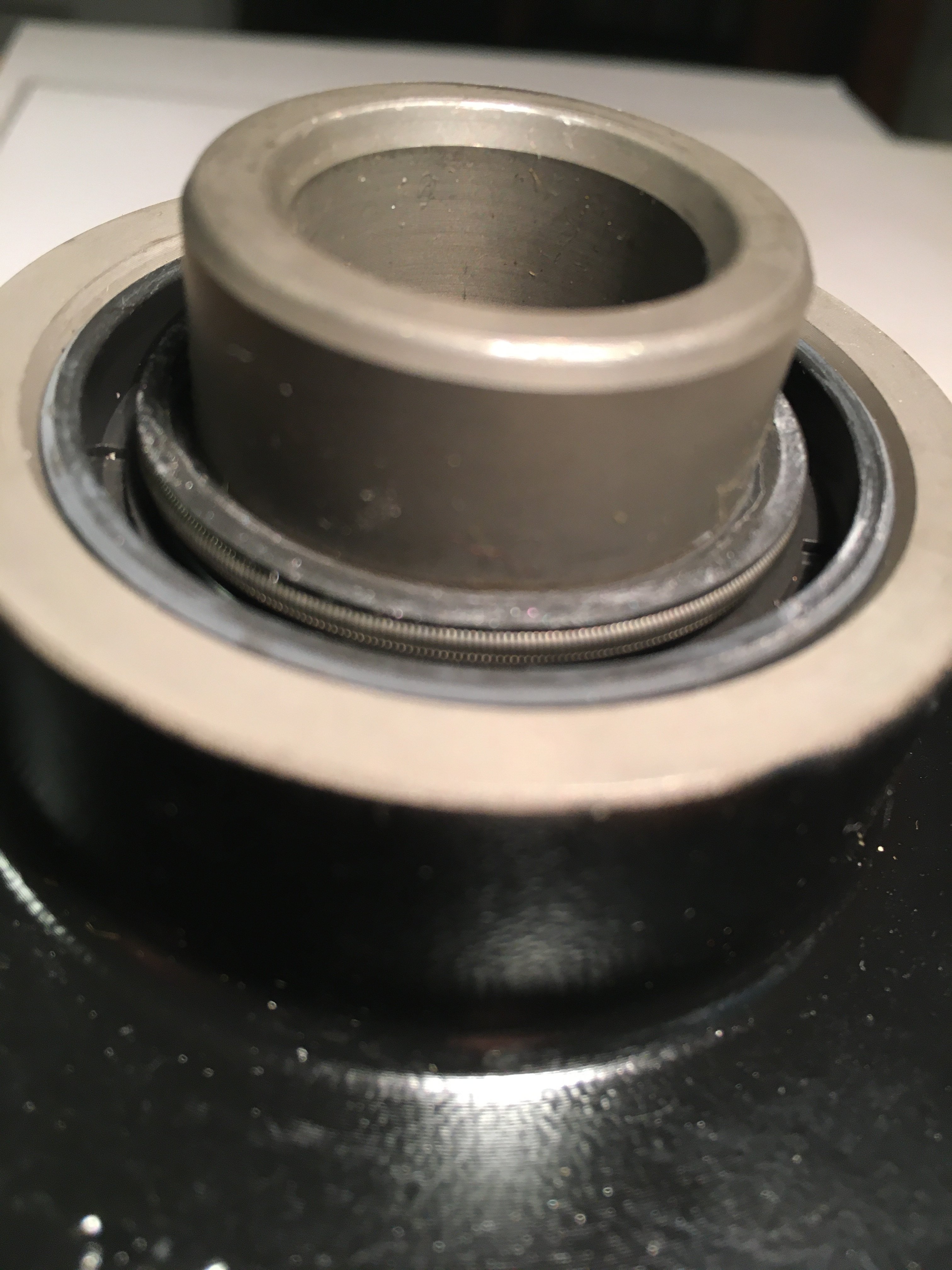

Ещё вопрос столкнувшимся, сальник стоял как на фото. На просторах интернета находил фото с такой-же установкой сальника, но логически, это не правильно. Кто что скажет?
PS Саратов)
8,883
5,206
PS Саратов)
На новой точно так же стоит:

На новом НОКовском сальнике были насечки, видимо чтоб масло при вращении стекало обратно, сальник привода от дайхатсу какой-то. в общем поставили "как правильно" а не как на заводе. ПМС 10000 залили до полной, полный привод вернулся! посмотрим, как дальше пойдёт.
Заправляли через отверстие крепления кардана, сверлили в нём отверстие 2,5 мм далее в болту тоже отверстие и в болт уже вкрутили тавотницу, нарезав резьбу. в принципе, этим-же болтом можно бы было и закрутить, но он использовался только в момент заправки. вырезали уплотнитель из резины под болт, и сам болт на герметик.
Жижи ушло прилично, но это как мне кажется пролили больше.
Андрей_64
7 Март 2019
Liana 06 Toyota 98
Видимо, так ставят, чтобы сальник при перегреве не выдавливало, а просто жижа выходила.... у меня выдавило уже, минуты 1,5 в гору по глубокому снегу и льду....
