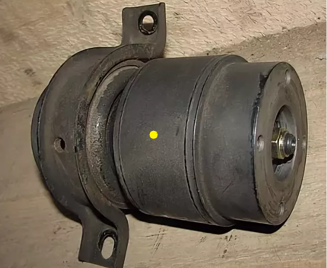

[DOUBLEPOST=1552350839,1552350594][/DOUBLEPOST]Мне кажется, что мы засоряем очень хорошую тему. Подскажите лучше по теме. Где, в каком месте лучше сверлить отверстия, чтобы промыть и заправить вискомуфту. При этом не повредить диски. Очень не хочеться полностью её половинить.
Я сверлил ровно по середине с двух сторон, потом нарезал резьбу и прокачивал компрессором для накачки шин, пытался промыть бензином, бесполезно, медицинским шприцом накачал 100 мл пмс -12500 и закрутил болты предварительно смазав их краской.
Можешь сверлить смело, сверло диски не возьмет, я в них уперся.

Благодарю за ответ. Так понимаю, там есть зазор по диаметру между дисками и обоймой? Сверло может нормально досверлить,включая ту часть сверла с режущими кромками?
Да, сверление показано желтым цветом.

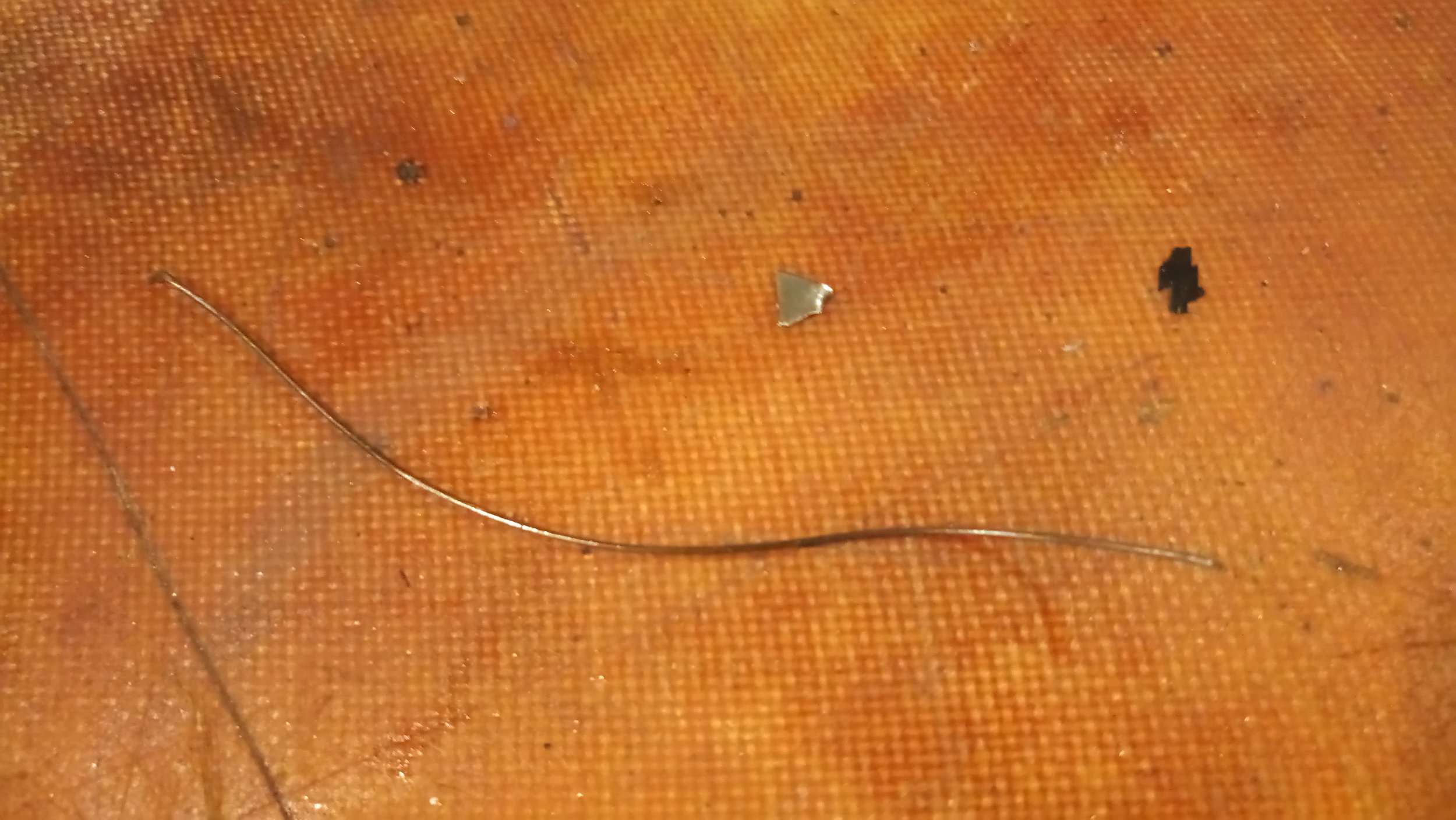

Похоже, с помощью Вашего совета, покалечил муфту. Как предпалагал, на выходе сверло зацепило колечко и часть диска. Муфта стала подкусывать. Вытащил через просверленные отверстия часть кольца и кусочек диска. Подкусовывания стало меньше, но нормальной работы муфты сейчас ожидать не приходиться. Вот сейчас чешу репу, что делать дальше.?
2 года полет нормальный, ничего не кусает, промывайте и закачивайте новую пмс все будет работать.
Значит повезло. У меня же подкусывает, и куски потрахов достал. Предполагаю, что в таком виде она в один прекрасный момент должна заклинить, тогда можно на хороший ремонт попасть....

Какие куски,там просто стружка, нарежь резьбу промой её бензином под давлением, хорош паниковать все получится.[DOUBLEPOST=1552403869,1552403555][/DOUBLEPOST]Сергей Сан 1, Сергей Сан 1,

Там сверлить 3 мм, откуда проволка появилась, давить надо было меньше на дрель.
