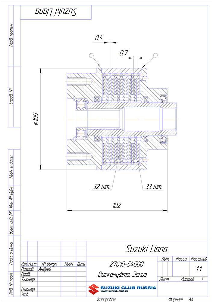

Когда вы разрезали муфту , вы удалили часть металла на толщину резца, т е при последующей сборке это необходимо учитывать, т к муфта очень чувствительна к предварительному натягу дисков ( по опыту Баленоводов)
Все вроде-бы так, но:
1) размер остался тем-же (или почти тем-же), т.к. фланец отломился немного раньше, чем его дорезали.
2) баленовская муфта совсем другая и у них должен быть постоянный натяг между фрикционами, а у нас диски друг об дружку тереться не должны (почитайте чуть выше при первой разборке я описал её принцип), соответственно натяга у нас не выйдет (его с завода нет! скорей наоборот), а чуть повышенный зазор здесь не так критичен. Если , например, зазор в 1 мм распределится равномерно между всеми 65 дисками, то получим доп зазор 1/64=0,0156 мм на сторону (или я не правильно посчитал?).

Те если я вас правильно понял, оставшийся, недорезанный, буртик вы удалять не стали???
Хотя буртик остался очень тонкий (0,5 мм), я его удалять не стал и сварщик потом заплавлял то, что выбрали резцом. Короче, мне пришла идея начертить эскиз, что бы не было лишних вопросов. Так, что потерпите...

Андрей у меня вопрос- а какая толщина стенки цилиндра муфты , я склоняюсь к мысли всё же нарезать резьбу , и ещё сколько силикона у тебя ушло на заполнение муфты. Браво! Ай

Андрюха, а ты кто по профессии? Не конструктор случаем?
Пришли мне в более качественном варианте этот чертежик, плиззз, на мыло.
