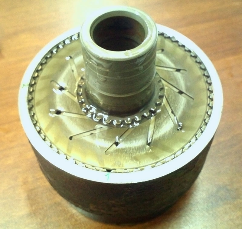

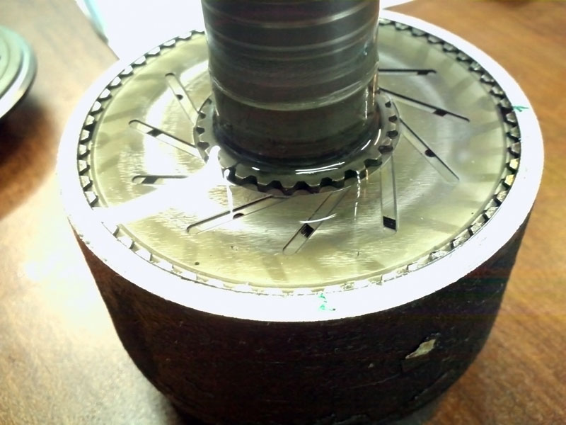

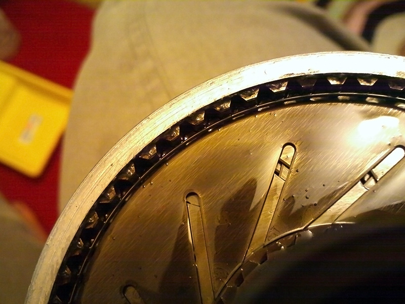

По просьбам телезрителей, встречайте фотографии нашей вискомуфты в разрезе...
Если бы кто-то (KASiK например :D) выслал бы мне другую сломанную муфту, то из двух одну я бы собрал.
МОЛОДЦА!!!Браво! Ай Спасибки большое за фоты!

Ответ: Вискомуфта
Я до конца недопонял. Просветите кто понял окончательно.
Итак внутренние и внешние пластины - с этим ясно. Внутри заполнено все (полностью или как?) каким-то веществом (Масло или что-то другое со спец свойствами?)
итак при пробуксовке передних колес одни из платин начинают крутиться, в то время как другий (которые за задок отвечают) стоят на месте. А что просиходит дальше? в чем хитрость этих щелей на дисках? Они "взбивают" масло (или что там), оно твердеет и из-за сопротивления начинает крутиться и задняя часть? или что-то другое?
ЗЫ. Если я таки правильно понял насчет затвердевания состава, то ИМХО это японцы умно сделали наоборот - никаних трущихся деталей - а значит виска фактически "вечная", если эксплуатация не в экстремальном режиме то там и ломаться то нечему. Если не прав - поправьте.
Ну и добавлю совсем ИМХО. За набор металлических платин в металлической чушке цена явно завышенная раза в три за виску.

Я до конца недопонял... ... А что просиходит дальше? в чем хитрость этих щелей на дисках? Они "взбивают" масло (или что там), оно твердеет и из-за сопротивления начинает крутиться и задняя часть? или что-то другое?
Фишка в том, что силиконовое масло очень густое, и резко прокрутить диски, находящиеся друг от друга на расстоянии 0,15мм в вязком растворе тяжело, а так как этих дисков много, то на каждый из них приходится относительно небольшой крутящий момент.
Ну а над прорезями в дисках я думаю какое-то НИИ японское работало, вот так с ходу объяснить зачем они нужны я не смогу, хотя кое-что всё-же понял - не будь прорезей и в виску не запихаешь силикон. А японцы его заливают (под давлением?) после сборки и сварки - об этом говорят два шарика, закрывающие каналы для заливки масла.

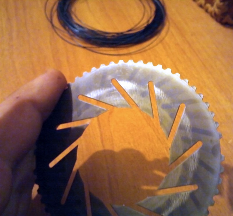

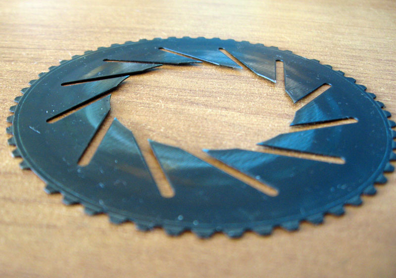

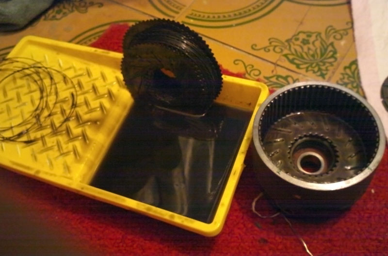

Отписываюсь по поводу ремонта муфты: все получил, разобрал, перебрал, завтра буду сваривать. После сборки и испытаний отпишусь подробнее и с фотографиями.
По муфте, которую прислал KASiK: внутри силикон был, но оччеень густой (как клей), черный и вонючий. Пластины все стояли на месте (изуродованных не было), но часть пластин выгнулась конусом и терлась об другие - это как раз причина свиста.

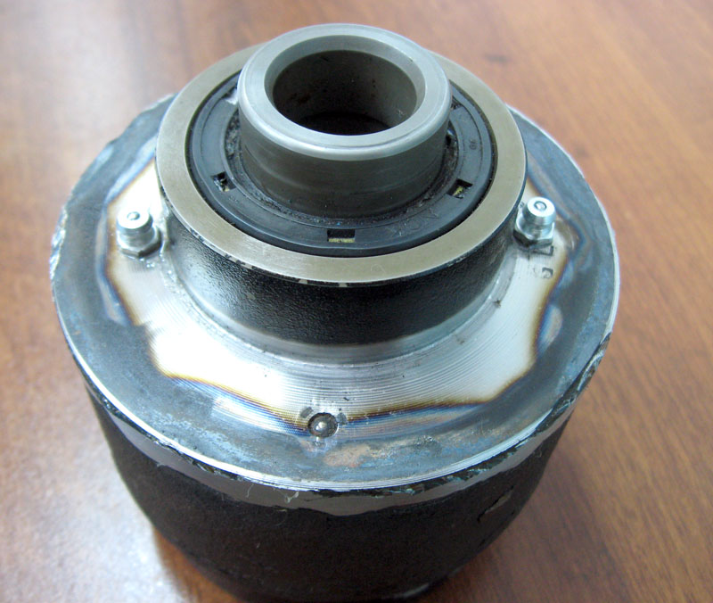

Отписываюсь по ремонту вискомуфты! Скажу сразу - все удалось! Я вчера её поставил и испытал Джиппинг! (для Омичей: испытания проводил на выезде с улицы 19-я линия в сторону 10-летия) Ни разу не буксанул! хотя снежной каши было выше бампера (а машинка на проставках по 30 мм). На передке я туда даже не доехал бы. Когда ставил виску пришлось заезжать на эстакаду, так вот я туда на передке сначала заехать не мог! Одно колесо упиралось, другое начинало буксовать и машину сносило в сторону. Пришлось с разбега запрыгивать... Ну, обо-всем по порядку:
Виска безвозмездно предоставлена KASiKом для детального изучения и испытаний (за что ему огромный респект).
Симптомы: свист при пробуксовке
Диагноз: деформированы пластины (см. фото), поставлен после вскрытия
Лечение: а) снял подвесной подшипник (открутить гайку головкой на 17, предварительно зажав в тисках);
б) разобрал на токарном станке. Доверил эту операцию квалифицированному трезвому токарю, который отрезал фланец "с шариками" по сварному шву тонким отрезным резцом;
в) вытащил полый вал из пакета пластин, а затем и сами пластины из корпуса, затем отделял их друг от друга и промывал в ванночке с вайтспиритом;
г) посчитал и продефектовал диски - получилось 33 с наружными шлицами, 32 с внутренними шлицами и 32 распорных колечка, деформацию проверял укладывая диски на стол, до 0,2мм диск считал годным;
д) деформированные диски убрал, на их место положил годные со своей муфты
е) собирал муфту: первым (и последним) идёт диск с наружными шлицами, направление вырезов см. на фото. Потом вкладывал диск с внутренними шлицами (вырезы в другую сторону) и распорное кольцо, потом опять наружный и так 32 раза. Вырезы в дисках собирал симметрично, так чтобы получились сквозные отверстия в пакете из дисков. Японцы на заводе собирали по другому, кое-где я их логику понял, но разгадать её целиком у меня не получилось. Пришлось собирать так, чтобы легче было заправлять силиконом.

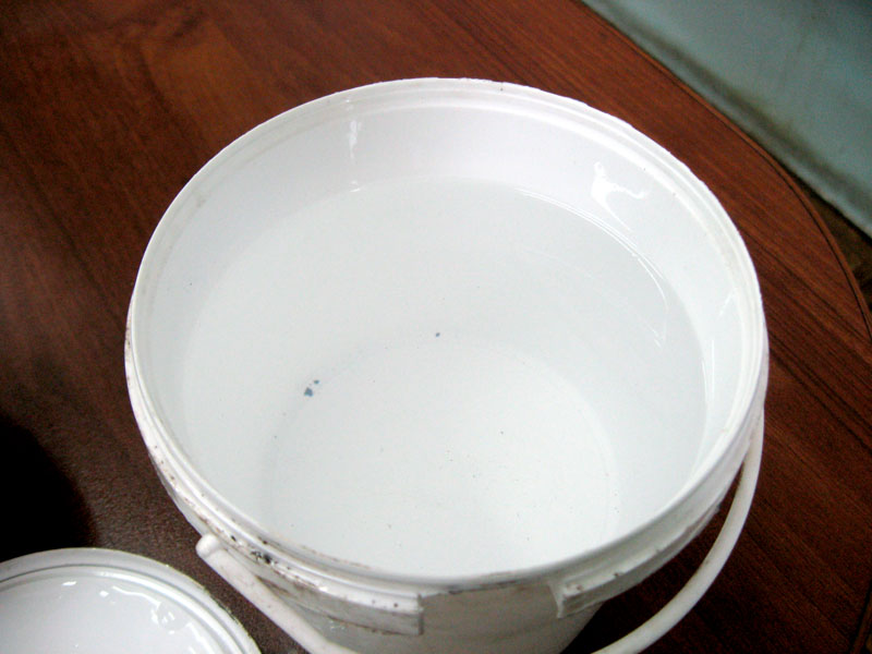

ж) заправил силиконом до полного и оставил на ночь на батарее, утром долил еще до полного и опять оставил на сутки. Объём силикона - 85 мл примерно.

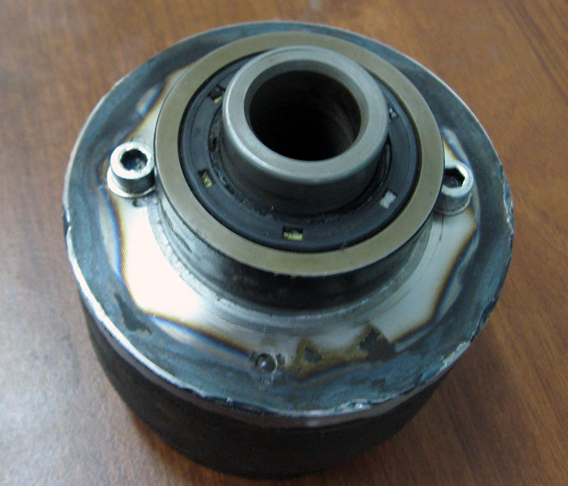

з) просверлил в крышке два отверстия поближе к центру (не стал с шариками заморачиваться, они закрывают малые по диаметру отверстия и расположены не удобно) и нарезал в них резьбу М6
и) откачал силикон с верхних пластин (чтоб не сгорел при сварке), собрал муфту и отдал сварщику. Варили полуавтоматом, короткими прихватками, при этом муфту поставили в ёмкость с водой, чтобы быстрее тепло уходило.
к) сваренную муфту проверил на токарном станке на отсутствие биения, затем дозаправил до максимума силиконом, вкрутил две тавотницы М6, перевернул тавотницами вниз и оставил на ночь. Результат неудовлетворительный - силикон ручьем с них бежал. Заменил тавотницы на винты М6 с внутренним шестигранником, поставил две медных шайбы (предварительно отжег их, для того чтоб мягче были), все обмазал герметиком и собрал.
л) собрал кардан, поставил на машину и все!
От себя: силикон пмс-10000 (на фото в белой банке) жидковат, и если найдете гуще - берите его.
