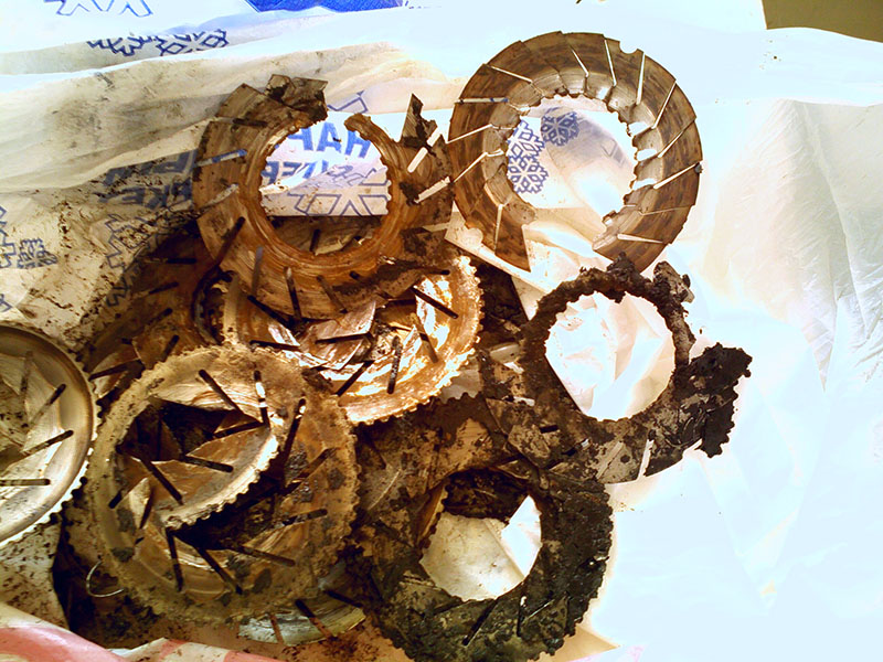

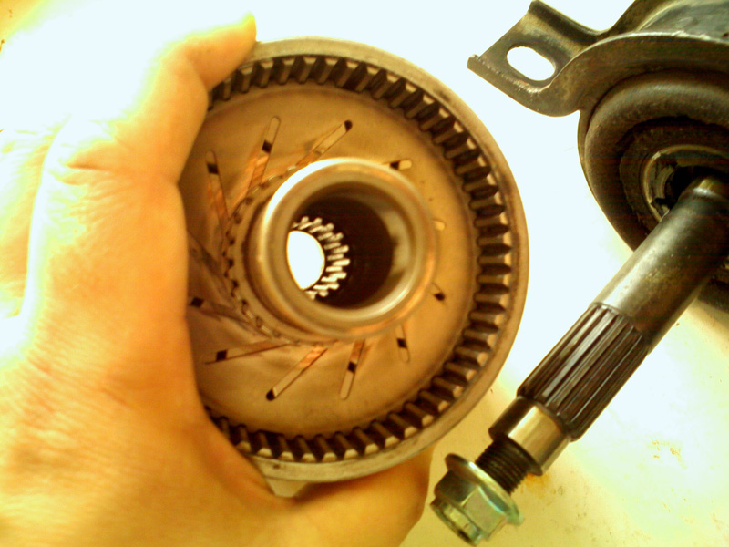

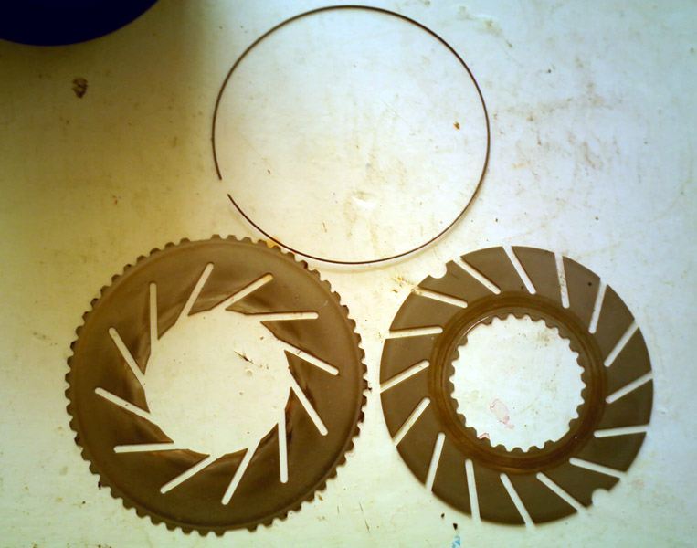

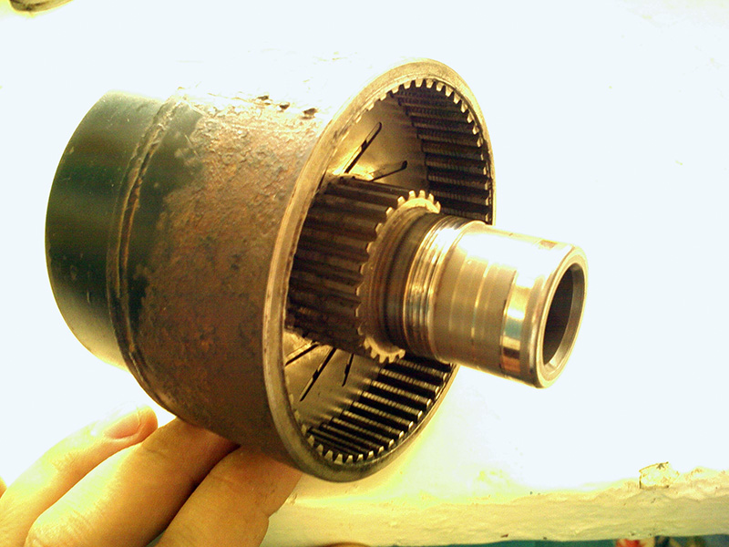

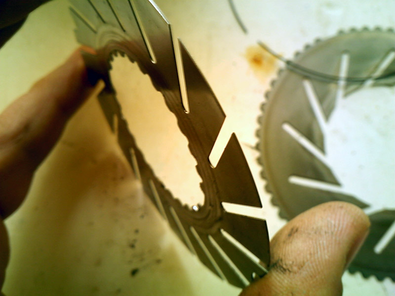

По просьбам телезрителей, встречайте фотографии нашей вискомуфты в разрезе.
А дело было так: зимой при старте с пробуксовкой стал слышать свист откуда-то снизу, почитал форум (в т.ч. заглянул к БАЛЕНОводам), решился на операцию (как оказалось - ампутацию). Снять кардан оказалось не сложно, когда его снимал на всякий пожарный метки поставил, чтоб балансировку не нарушить. Потом открутил от него муфту, и снял с неё подвесной подшипник. Вискомуфту разбирал знакомый токарь на токарном станке, резали тонким резцом по сварному шву (на фото, я думаю, видно). Сварка очень хорошая - проварено на всю глубину стенки, я думаю это сварка трением. Внутри ожидала каша из пластинок и колечек. Верхний слой этой "каши" я положил в пакет (последнее фото) - у пластинок срезаны шлицы, они стерты, смяты и т.д. Под ними был спрессованный в один камень пакет целых пластин. Посмотрев на это все я понял, что она СОВСЕМ не такая как на Балене.
Принцип следующий: корпус муфты прикручен к передку, вал - к задку, в корпусе и на валу шлицы. Внутри муфты есть два типа пластин: одни с внешними шлицами (назову их "внешние"), другие - с внутренними ("внутренние"). Пластины тонкие - 0,4мм. Есть еще колечки толщиной 0,7 мм, по диаметру они больше внутренних пластин. Собран этот "бутерброд" следующим образом: "внешняя" - кольцо - "внутренняя" - "внешняя" и т.д. Получается, что пластины здесь не фрикционы, они даже не трутся друг об друга, зазор на сторону - 0,15 мм. Похоже, что этот зазор должен быть заполнен силиконом. Но он частично вытек через порванное уплотнение, что осталось - спеклось от высокой температуры в песок какой-то.
Силикон ПМС-10000 у меня есть, вот только пластин, осталась половина. Если бы кто-то (KASiK например :D) выслал бы мне другую сломанную муфту, то из двух одну я бы собрал.
Реакции: 5 человек

Ответ: Вискомуфта
Да , действительно наша муфта не похожа на баленовскую, хотя я думал, что внутренности у них одинаковые, только наша неразборная!!! Судя по фото вы разобрали ее еще не полностью! В той части , которую вы держите в руке, должна находиться крыльчатка, или что то подобное!!!
andrey
12 Апрель 2010
249
120
Омск
Susuki Liana HB 2005г
Ответ: Вискомуфта
Я тоже так думал, поэтому "неразборную" муфту разрезал по сварному шву на токарном станке, а затем ВСЕ из неё извлёк. Фото сделал после того как промыл её и все годные пластины в нужном порядке и ориентации положил на место. Там кстати видно сколько еще не хватает - штук 15-20 "внутренних" пластин и столько-же "наружных".
А по поводу Баленвской муфты - она другая не только конструктивно, но и по принципу своей работы. Там крыльчатка в силиконе играет роль бустера сжимающего пакет фрикционов плавающих в декстроне. А у нас устройство самое простое - нет ни декстрона, ни фрикционов (откат назад с целью удешевления?), только ножи в силиконовом масле.
