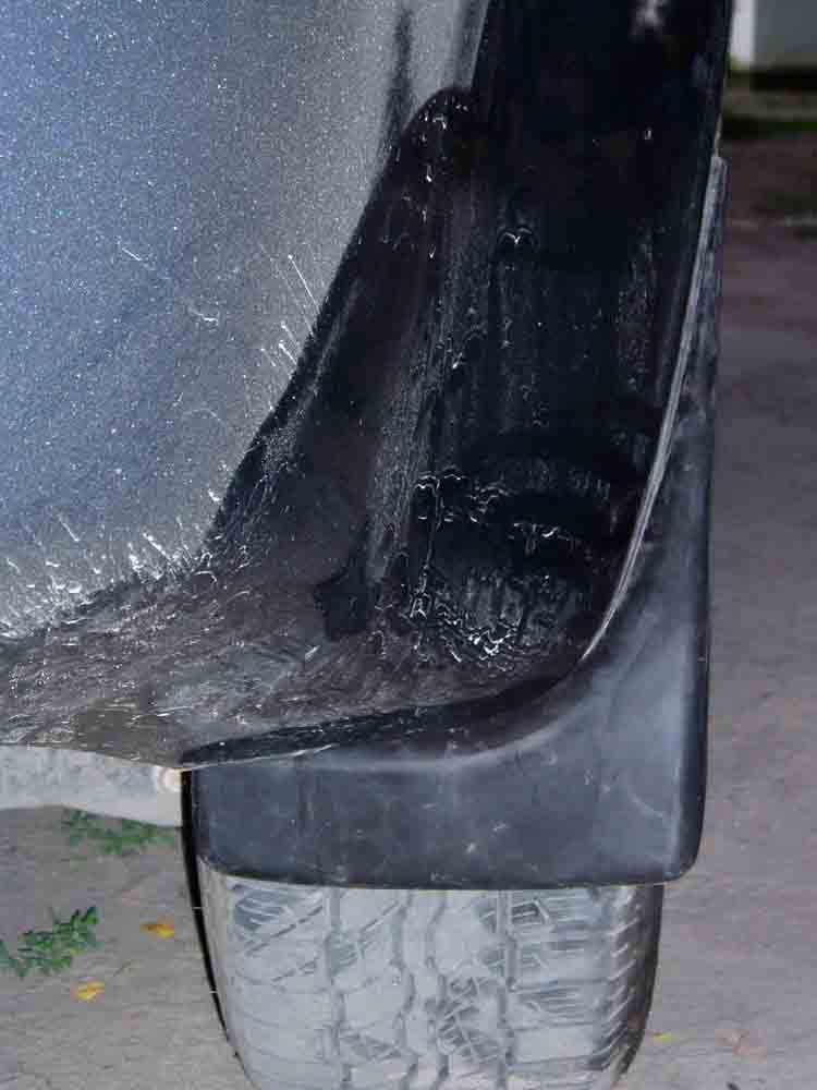

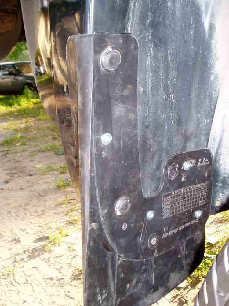

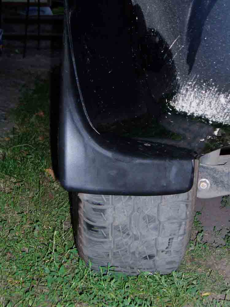

Вот, поставил универсальные. Выглядят как родные пластиковые (объемные), только гибкие - силиконовые (как пишет производитель).
Времени ушло минут 15 со снятием колес для удобства. 2 штатных пистона, крепящих подкрылок к облицовке бампера использованы для крепления брызговика. Сверлить ничего не нужно, разве что шильцем наколоть отверстия под саморезы. Если есть помошник, придерживающий брызговик от смещения, то можно смело прикручивать "по месту" без накалывания отверстий. Прилегает плотно и к бамперу и к подкрылку. Фотки прилагаю. И цена, конечно, радует Баксы-бакс

Пройденный вариант. Маленькие они , грязью не забрасывает?
