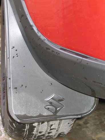

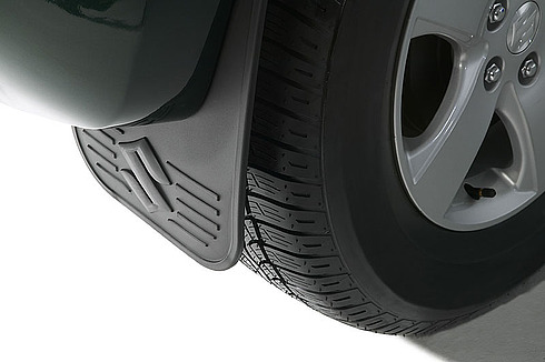

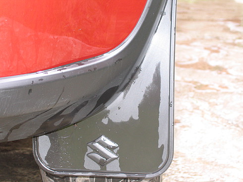

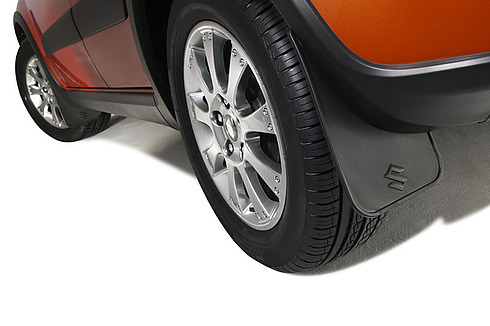

Ответ: А нужны ли брызговики?!
Да на "Витарик" идут точно такие де.:D Они универсальные на все модели "Сузук"
- С какого перепуга то? Вы хоть раз брызговики на "Витари" и "Секс" видели в глаза то? В том то всё и дело, что мои брызговики никуя не универсальные, а самые оригинальные!!! В каталожек загляните...или хотя бы в магазин какойнить приличный ;)
http://bestparts.ru/catalog/cat7/model810.html
http://bestparts.ru/catalog/cat7/model809.html
Почувствуйте разницу:D

Ув. Krause ,брызговики на свою машину я ставил сам,а не в салоне,поэтому знаю как они выглядят.
В инструкции целый список моделей.
А каталожек ваш :thumbsdown: На картинке резиновый брызговик,а в описании дутый,изображение заднего а в описании передний:whistling:
А "приличный" магазин ,это какой?;)

Да мне вообще всё равно, что Вы там ставили на свою машину! То, что Вы их сами устанавливали, не доказывает Вашу компетентность!! А Вы в каком магазе их покупали? :D
Неужели Вы не видите разницы между этими брызговиками???;)
Может Вас официальный каталог убедит и фото самих брызговиков оттуда же? Или всё будете спорить и чего то доказывать???
SX 4
Витара
Официальный каталог
http://ns1.ensim.hu/~admin57/katalogus/products.php?id=16&page=1&lp=10&lang=en&comp=
Полистайте, посмотрите - многое для себя откроете:D
Аналогично:hilarious:
А я и не претендую:D
Витара.ру:thumbsup:
Разницу вижу.ИМХО Витаровские красивее:hilarious:

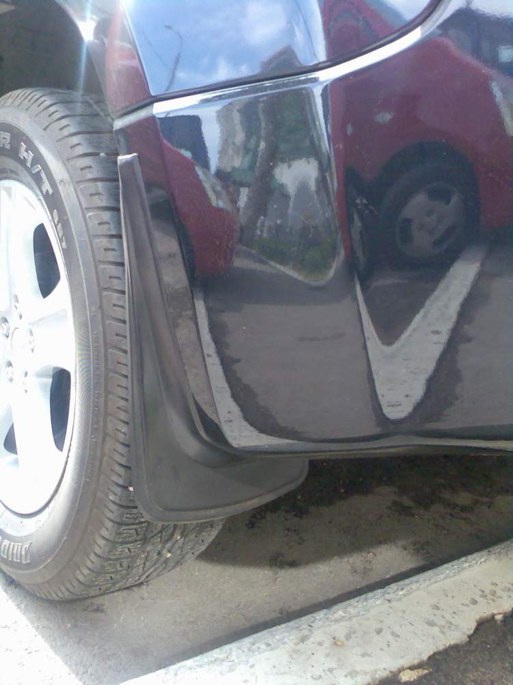

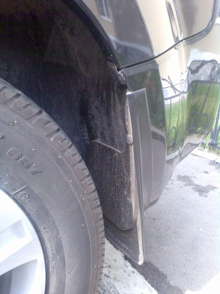

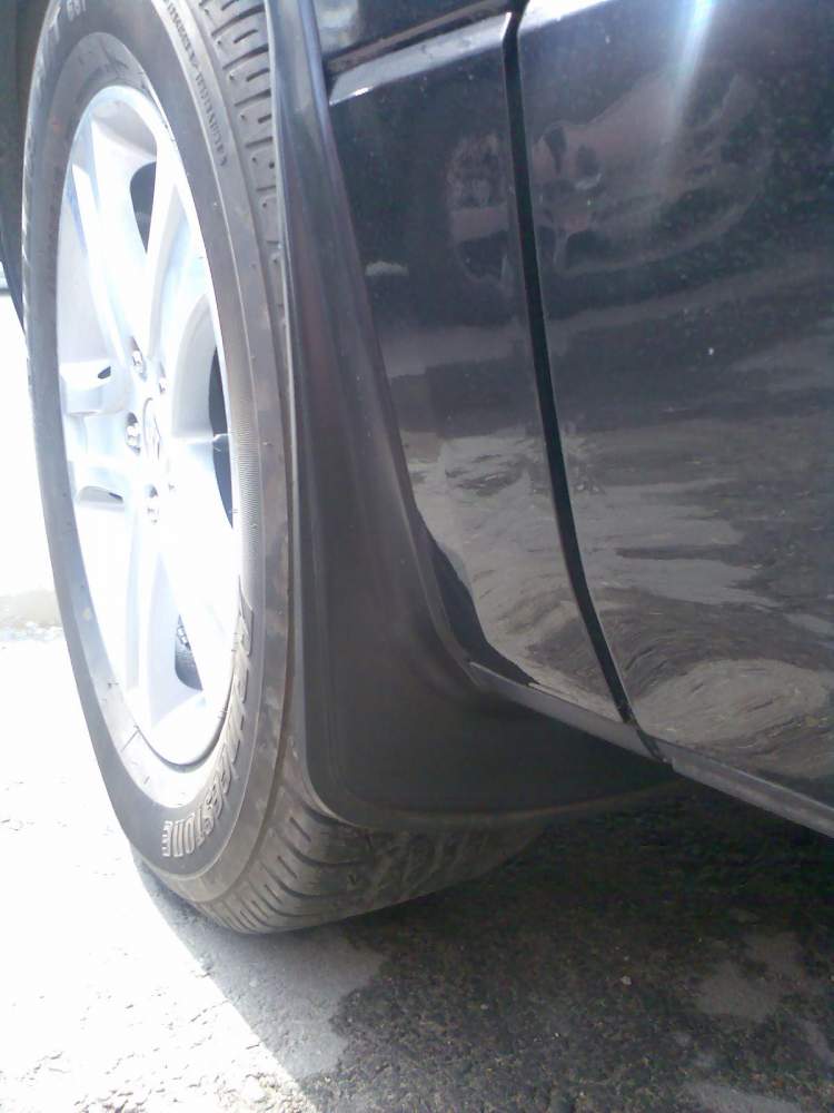

Мое решение проблемы брызговиков:
Так как покупать оригинальные брызговики меня душила жаба (местный официал хотел 5500 рублей):thumbsdown:, а без брызговиков мне внешний вид казался незаконченным, я решил ставить универсальные. Для этого отправился на авторынок, где и нашел палатку с большим выбором универсальных брызговиков всевозможным размеров. Вобщем подходящего размера на Витару не оказалось в продаже, но продавец заверил, что они уже заказаны из Белоруссии. Вобщем через пару недель брызговики были у меня в руках.
Комплект включает в себя левый и правый брызговик и пакетик с саморезами, все это упаковано в целлофановый пакет без каких-либо опознавательных знаков производителя. Цена 1 комплекта - 250 рублей.
Весь секрет подбора универсальных брызговик заключается в правильном выборе угла прилегания к боковой части кузова, иначе они будут оттопыриваться в сторону, ну и ширина должна быть сопоставима с шириной колеса.
В итоге, на руках у меня было 2 комплекта брызговиков (500 рублей) + пришлось купить пакетик саморезов окрашенных в черный цвет, благо в продаже появились цветные саморезы (50 рублей).
Самое напряжное при установке - это снимать/ставить колеса, все остальное очень даже просто.
Для установки задних брызговиков использовались 2 штатные клипсы + нижний болт крепления бампера + 4 самореза.
Для установки передних брызговиков- 1 штатная клипса + 5 саморезов.
Все саморезы вкручивались строго в пластиковый подкрылок и ниодин кузовной элемент не пострадал. Браво! Ай
К сожалению, сам процесс монтажа не фотографировал, поэтому выкладываю только конечный результат.
:thumbsup:
