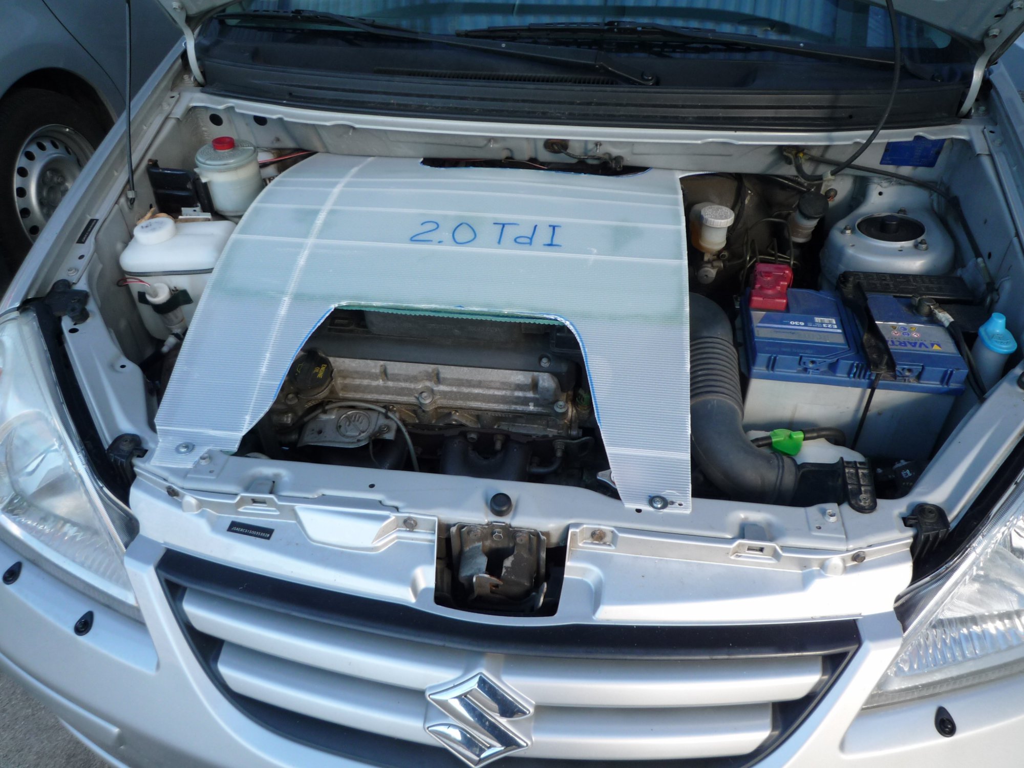

Попробовал и я побороться с шумом. Дырку в утеплителе на капоте, о которой чуть раньше упоминал, заклеил поролоном довольно давно. А сегодня решил накрыть мотор, как сейчас накрывают дизельные и даже бензиновые двигатели шумопоглощающим козырьком (не знаю даже как назвать). Идею взял от моей прежней дизельной Октавии, где разница была просто разительная когда этот козырек снимался. Положил на мотор поролоновый коврик "пенку", накрыл его ещё картоном - стало значительно тише, пропал жуткий вой когда газуешь на холостых, стало можно слушать радио на 120-130. Вывод: накрывать мотор имеет смысл. Вопрос только -как?
С картоном решил не связываться, под рукой оказались пластиковые термокоробки (двойные стенки с расстоянием 2-3 мм). Вырезал по площади мотора от задней стенки отсека до передней панели и даже закрепил 1 болтом (есть штатное ответрстие зачем-то под болт 6). Над выпускным коллектором сделал вырез на всякий случай. Сначала пенку положил сверху, а потом решил вырезать ещё 1 слой поменьше, подсунул под первый, а пенку вставил между ними. Шум стал заметно меньше. Стал слышен шум покрышек, который раньше тонул в шуме мотора.
Однако, лучший результат должен быть когда пенка лежит непосредственно на моторе. Так устроены фабричные козырьки, внизу поролон (который постепенно разваливается), но они естественно держатся на специальных штырях-креплениях. Класть пенку просто на мотор как-то стрёмно, вдруг поплавится. Хочу послушать сообщество, может кто пробовал что-то подобное. Также вопрос о том как повлияет такая прикрышка на воздушный поток и важно ли это.

Накрыть мотор ,конечно можно , но только зимой ! Летом и даже зимой в пробках -- ему будет жарко !! Пробовал накрывать зимой -- тише , особенно на средних и низких оборотах , но в результате ,из за утеплителя, тросик газа стал работать под другим углом и к весне перетерся ! Больше не накрываю !
А я сомневаюсь. Всё таки охлаждается он жидкостью, а не воздухом. На то радиатор есть и вентилятор, вот если бы радиатор закрыть от воздуха - другое дело. Таки что? Не справлялся радиатор с вентилятором летом при утеплении? Я пробовал покататься вокруг, стрелка температуры стоит как вкопанная.
А что за утеплитель применял? Над/вокруг тросика можно всегда вырез сделать.

Да ! Применял войлок и нужно было под тросик вырезать. Просто не подумал ,что такое может произойти . Но по поводу укрывания летом -- не согласен . Стрелка - еще не показатель и будет стоять при 80 и при 100Гр одинаково ! Конструкторы рассчитывают охлаждение подкапотного пространства и не все детали охлаждаются жидкостью ! Даже защита картера , снижает охлаждение и в тяжелых условиях ,может служить причиной перегрева !

Вообщем согласен. Тогда лучше не закрывать почти всё пространство, а сделать локальную прикрышку-глушитель, чтобы она не мешала воздушным потокам. Эффект всё равно есть. Вопрос из чего и как крепить...

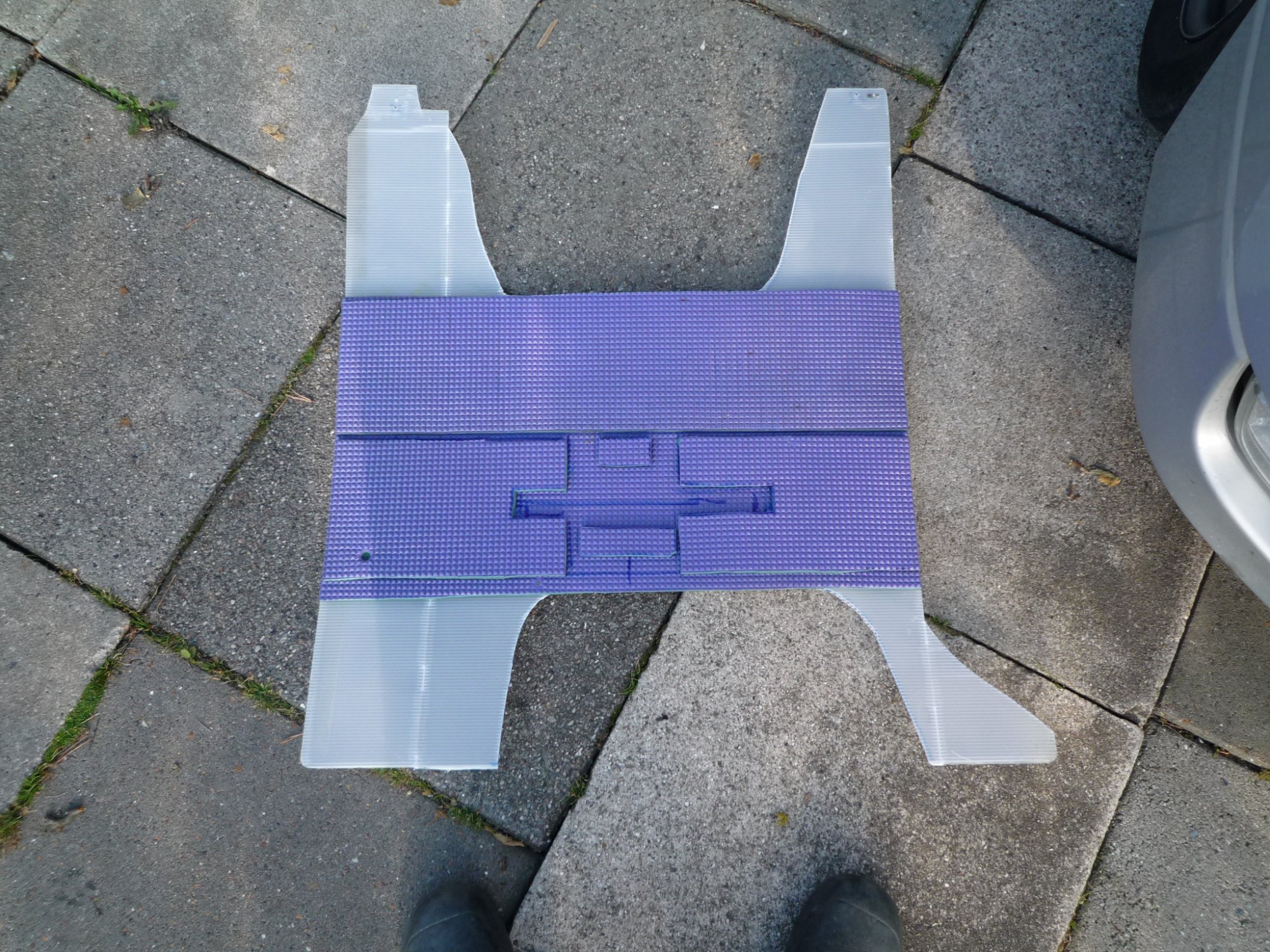

В итоге сколхозил вот такую прикрышку из подручных средств, шум стал поменьше. Передние концы закрепил на саморезах. Пенку приклеил к пластиковой хреновине моментом
Надеюсь воздух найдет себе место, поддона снизу нет.
Но сразу скажу, что это нужно только для дальних рейсов по скоростной дороге. Недавно ездил за 600 км, на скорости 120-140, которую держишь часами, именно шум утомляет чрезмерно. Даже по России с её 90-100 не так ощущается, тем более, что постоянно такую скорость там держать невозможно и мозг не напрягается.
