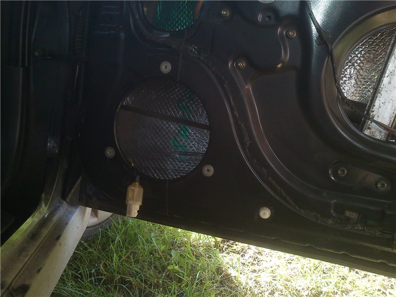

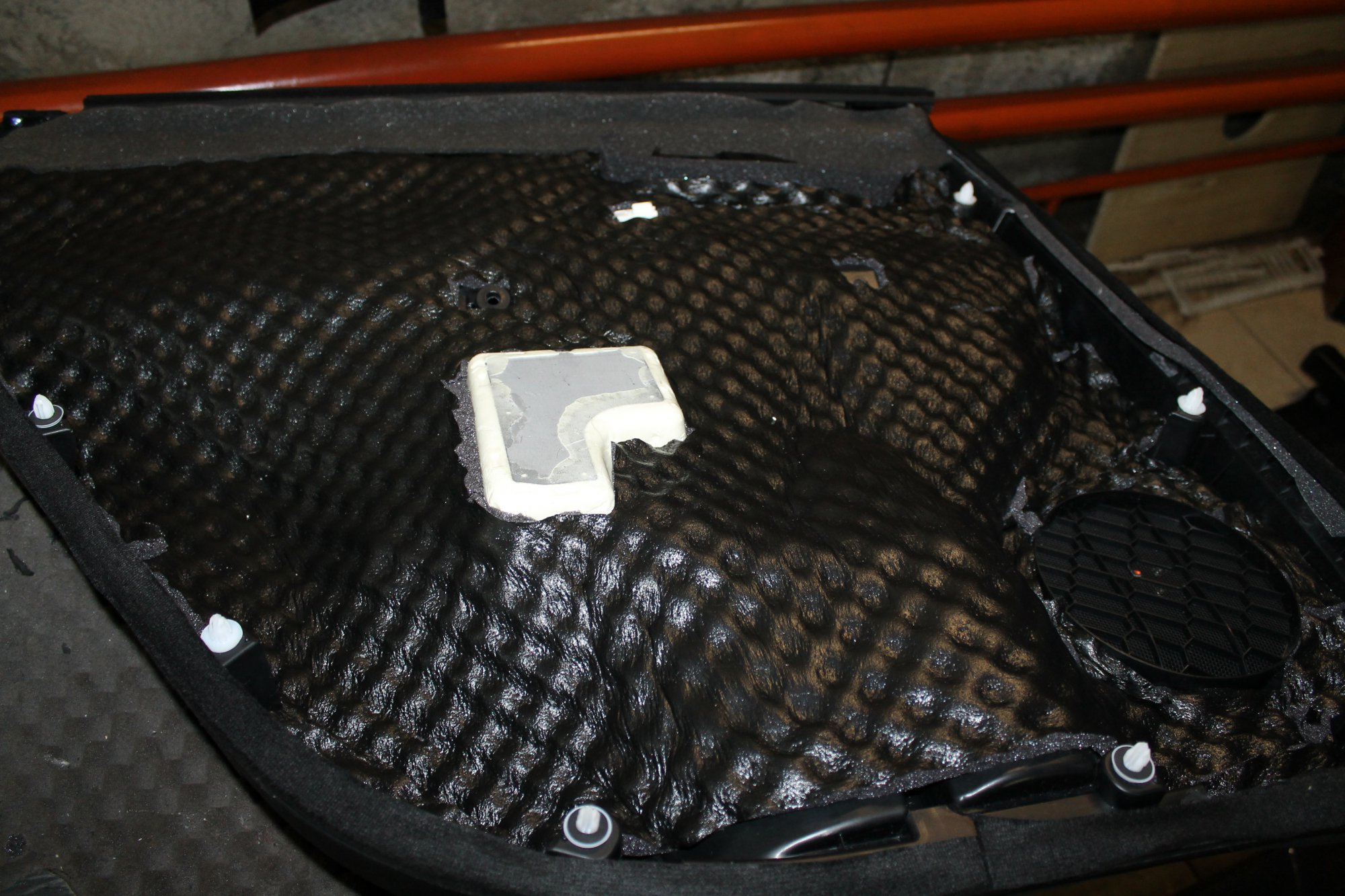

Купил в Юлмарте набор вибро-шумо изоляции (850 руб), сделал передние двери.
Вибро
Звукоизоляцией заклеил тех отверстия
Набора хватило на двери, еще осталось.

Я тоже двери проклеивал , только тех отверстия - виброизоляцией с толстой фольгой . После этого штатные динамики по другому заиграли , да и закрываться двери стали с благородным звуком, а не звуком пустой консервной банки

Заклеил, как рекомендовано производителем - филиал STP. Материал SmartMat, бюджетно, но двери тяжелее, скрипов и дребезжания теперь нет.
Думаю еще багажник сделать.
Вибро
Тех отверстия нужно было заклеивать так же виброй, это необходима для создания акустического короба, сплэн в данном случае не эффективен, так как очень мягкий, его можно было вторым слоем.
Вибра как раз вся ушла, осталось сплена пол листа. Подкуплю еще - заклею виброй. Но сначала нужно алюминием с клеющей основой укрепить отверстия, одно достаточно большое, а его отдельно покупать надо, в комплекте только вибро и сплен.

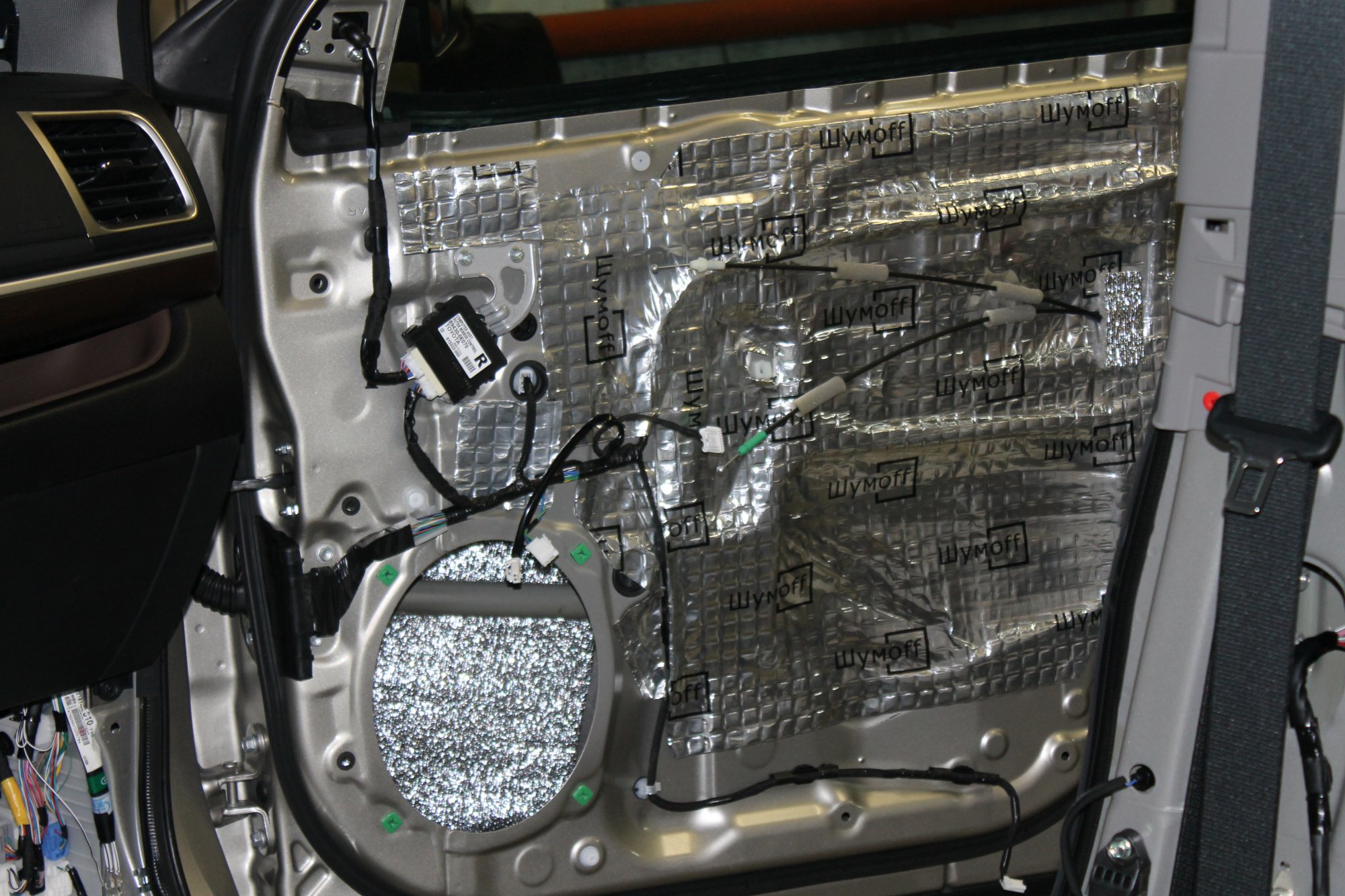

В идеале, в области динамиков сделать акустическую линзу, поглощающую отражение звуковой волны, можно и наклеить сплошняком на вибру внутри двери. Ну и про обшивку ни в коем случае забывать нельзя!
Цена вопроса на две передние двери в максимальной обработке - 2000 рублей!

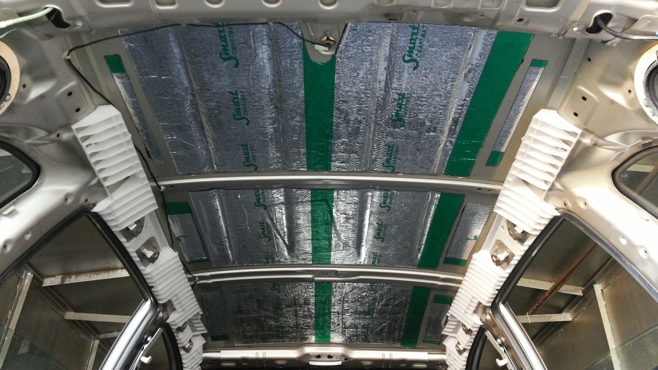

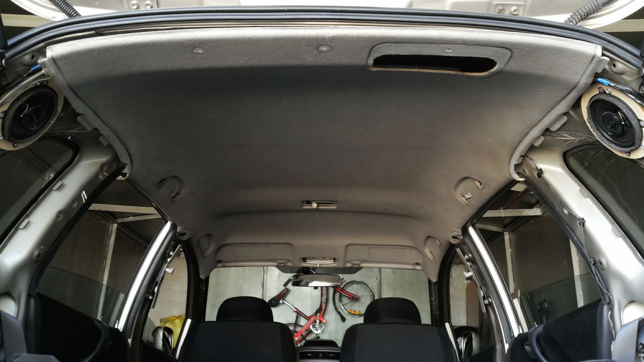

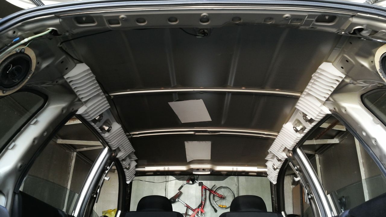

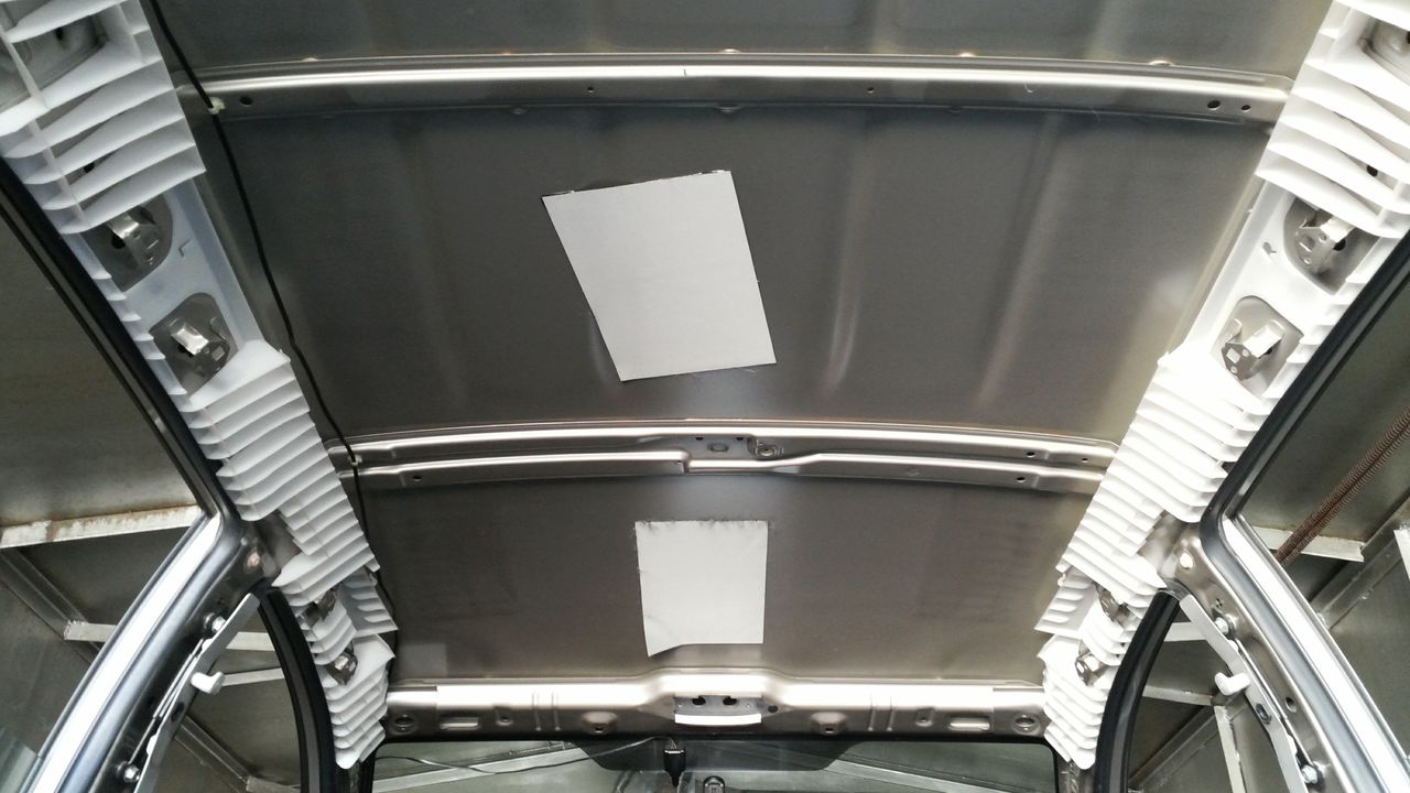

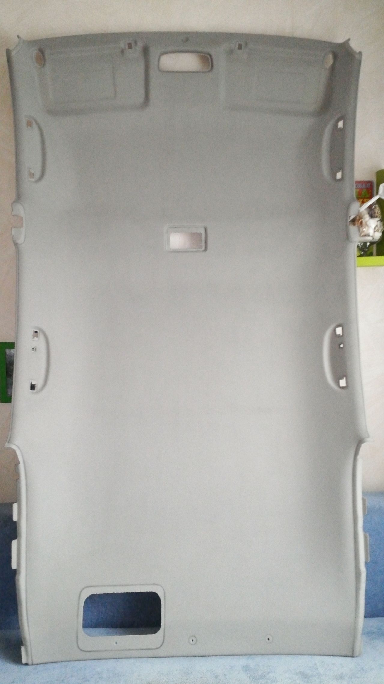

Вот дошла очередь и до крыши. Решил за одним отмыть верхнюю (серую) часть салона и потолок. Подготовительные работы:
Вот такая заводская шумка:
Заклеил:

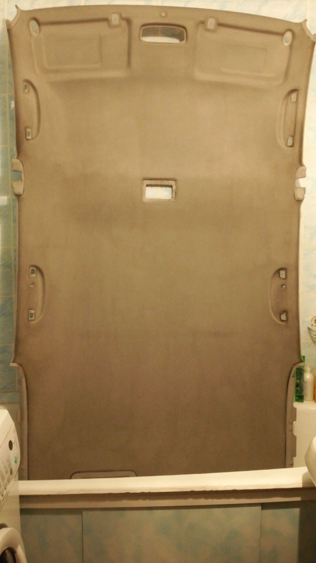

Потолок с пластиком принёс домой. Еле затолкал потолок в ванну.
Баланс белого не тот конечно, но разводы видно (видимо когда-то чистили). Отмывал вот этим:
Сначала щёткой по периметру и где особо грязно, потом поролоном всю поверхность. Потом ещё раз всю поверхность (пенилось уже намного лучше). После этого думал как поступить: как по инструкции, высушить и пропылесосить или всё смыть. Очковал по поводу того, что вся конструкция довольно тонкая и может размокнуть и развалиться или ещё чего. Решил, раз такая пьянка то буду мыть. Из душа всё смыл, потом ещё раз, грязюки было много. оставил до утра сохнуть.
Утром:
Как новая, по периметру остались чёрные полоски, но они стали намного светлее (под пластиком всё равно не видно будет). По времени: 1 час разобрать, 1.5 часа отмывал потолок ну и 1 час собрать.
