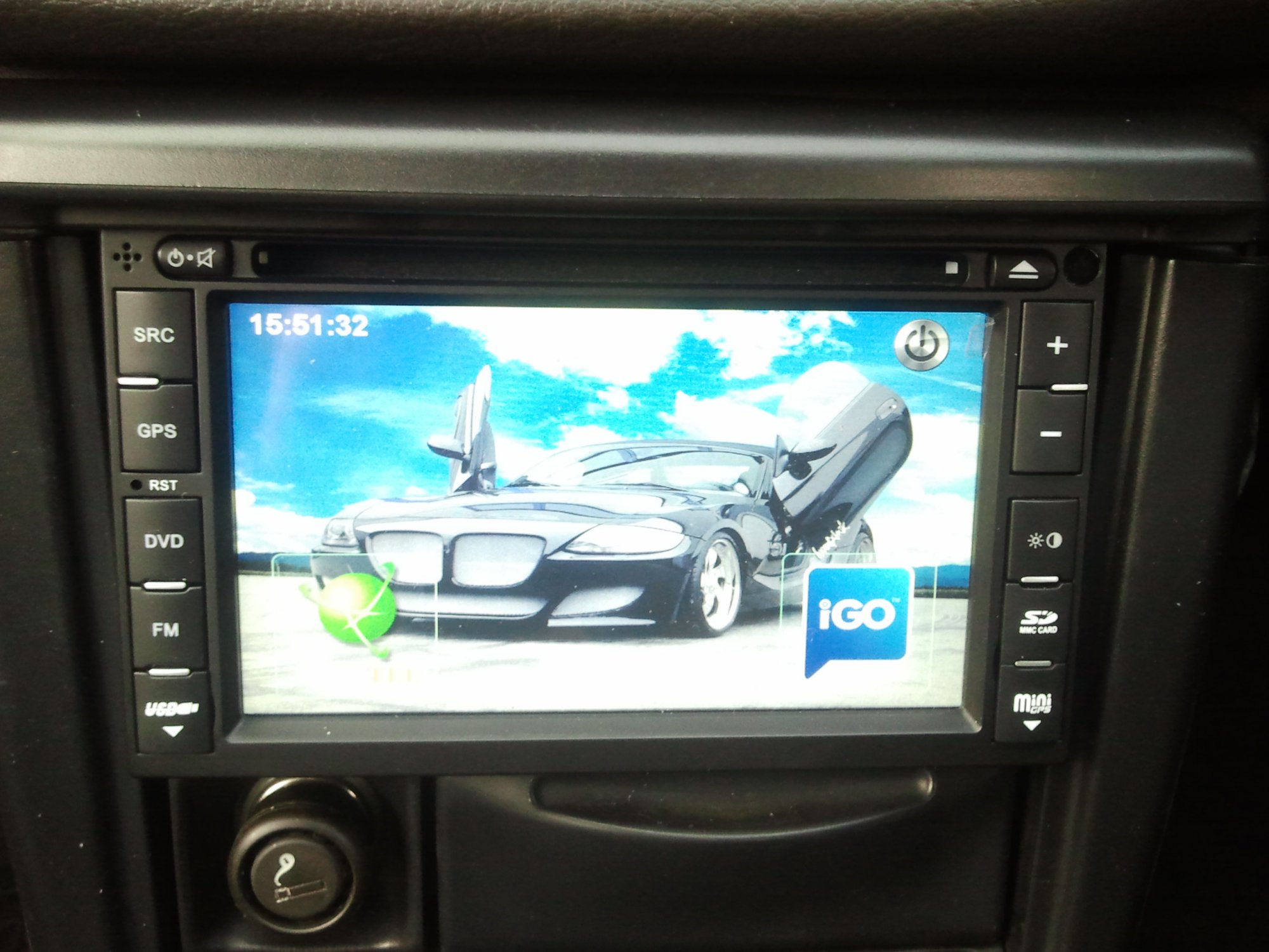

По поводу андроидной магнитолы на Лиану http://www.alibaba.com/product-detail/Nenault-NL-4803-Car-DVD-Player_1263596424.html . Случился облом. Я расчитывал на Пекин, в котором я знаю где водятся магнитолы, а получился Шанхай. Ни на одном радиорынке подобных автомагнитол не было. Да и таких ""чиркизонов" как а Пекине, где есть ВСЁ, в Шанхае нет. Говорили о каких-то автомобильных рынках, но это надо было ехать за 200 км. Печалька. Потерпим ещё. В Эмиратах полно андроидных за дешево, но не на Лиану. Главным образом на те модели, которые там преобладают. На любые тойоты например. А интернет магазином связываться не хочу.
lexisomsk
6 Апрель 2011
353
Омск
Синенькая Ленка 4х4
По ссылке анднроидом не пахнет, там старый добрый wince
Luka
30 Ноябрь 2010
1,699
1,133
В таблице Quick Details указан Андроид 4.0. Хотя, меня бы и WINCE устроил.

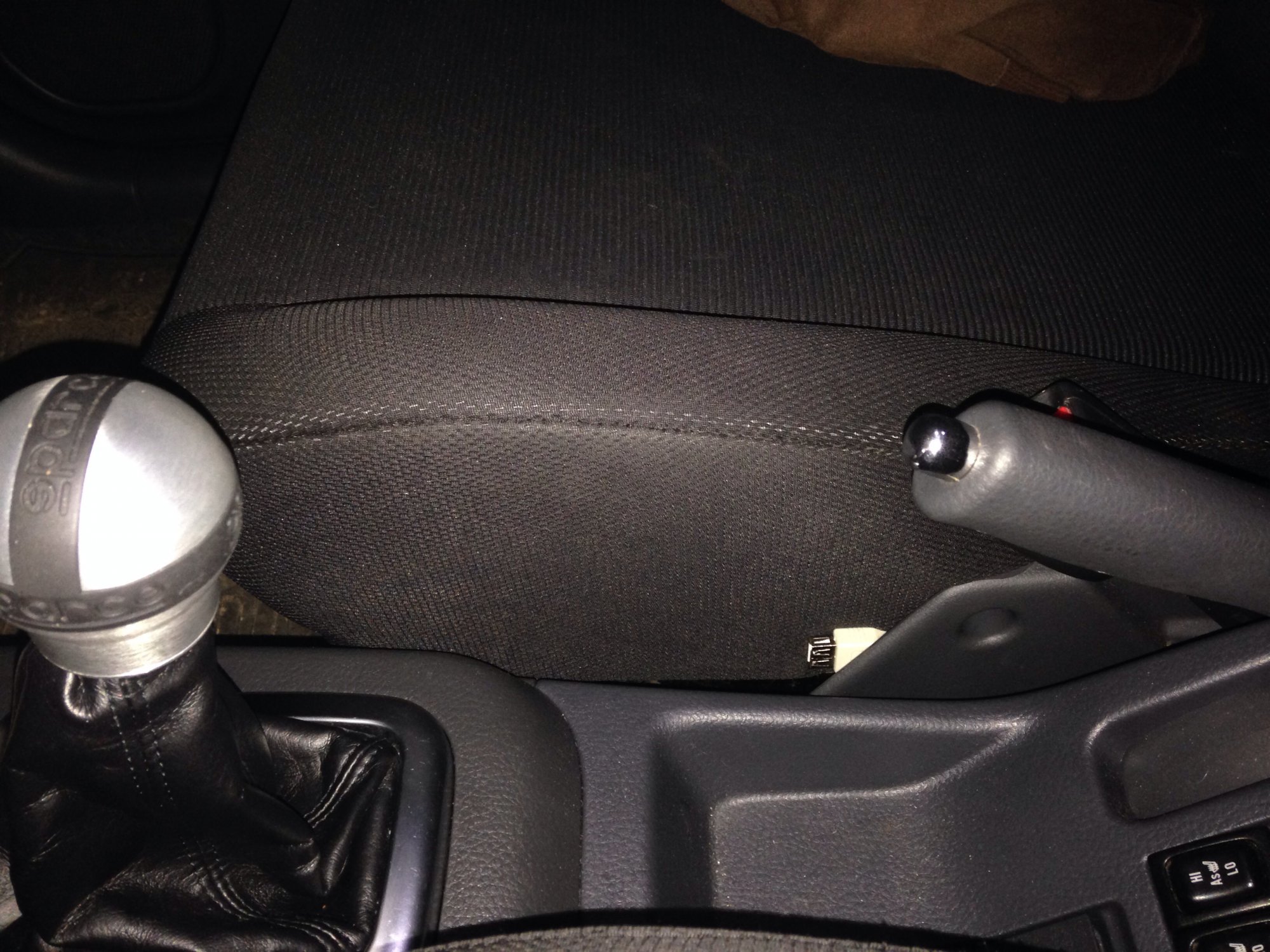

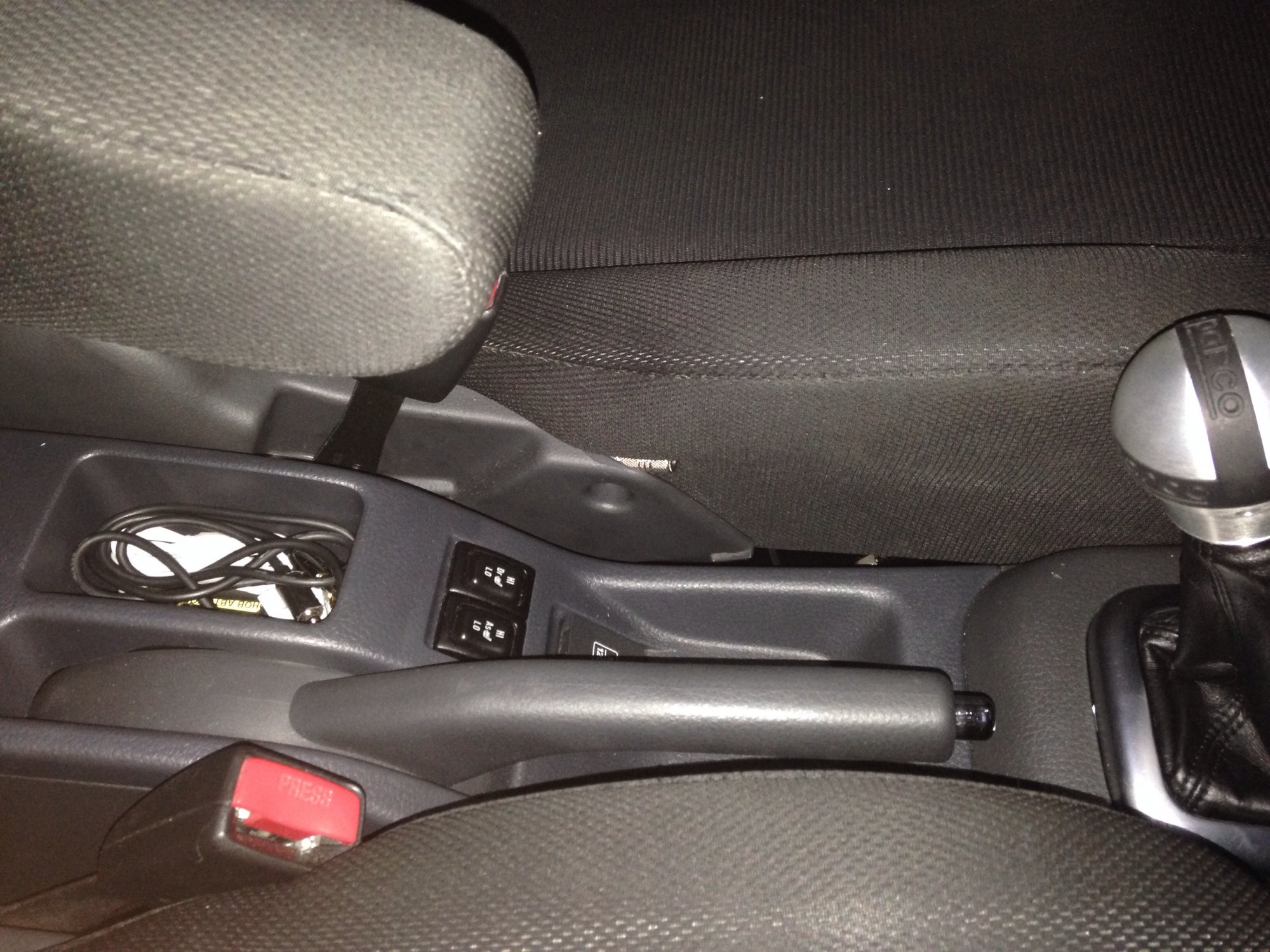

Что и как делал писать не буду, не маленькие уже, разберётесь ;) К тому же, тут уже описывалось до меня.
Покажу только то, что получилось.
Толком подумать времени не было, поэтому возможно чуть позже переставлю USB-вход в другое место. Для AUX на мой взгляд, лучше места не найти: "носителем" всей музыкальной коллекции является телефон. Он чаще всего располагается на полочке, справа от водительского сидения – всегда под рукой и гнездо для зарядки рядом. Так что aux там и останется, может только закреплю его как-нить дополнительно, сейчас он просто прижат пластиком.

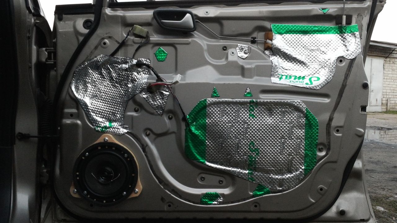

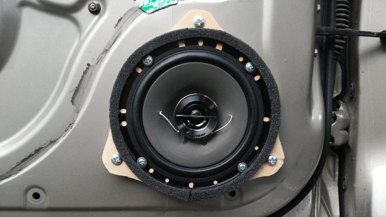

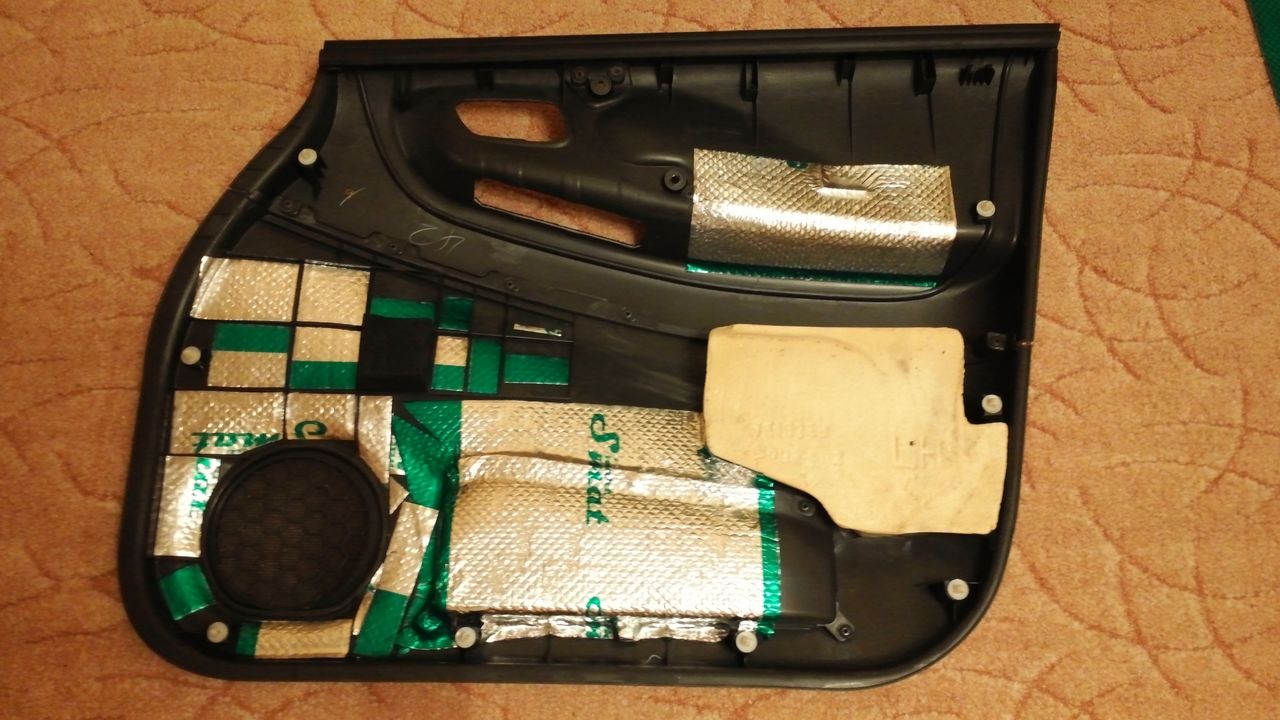

Здравствуйте! Недавно созрел на установку шумоизоляции и замену динамиков. Долго читал, изучал и решил сделать такой бюджетный вариант (и как оказалось вполне удачный). Купил 10 листов Вибропоглощающий материал SmartMat Фаворит 15 (1,5мм/0,75х0,53м) и 1 лист Шумопоглощающий материал SmartMat Корректор Плюс 10 (10,0мм/1*0.75 м). Динамики использовал такие:
Как оказалось в процессе тестирования динамиков старые оказались не так плохи, кроме твиттеров, которые воспроизводили какую-то кашу. Новые твиттеры просто супер (до 38кГц).

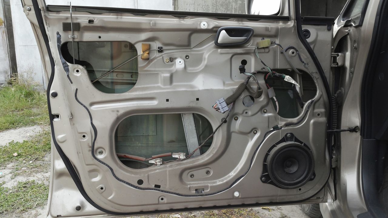

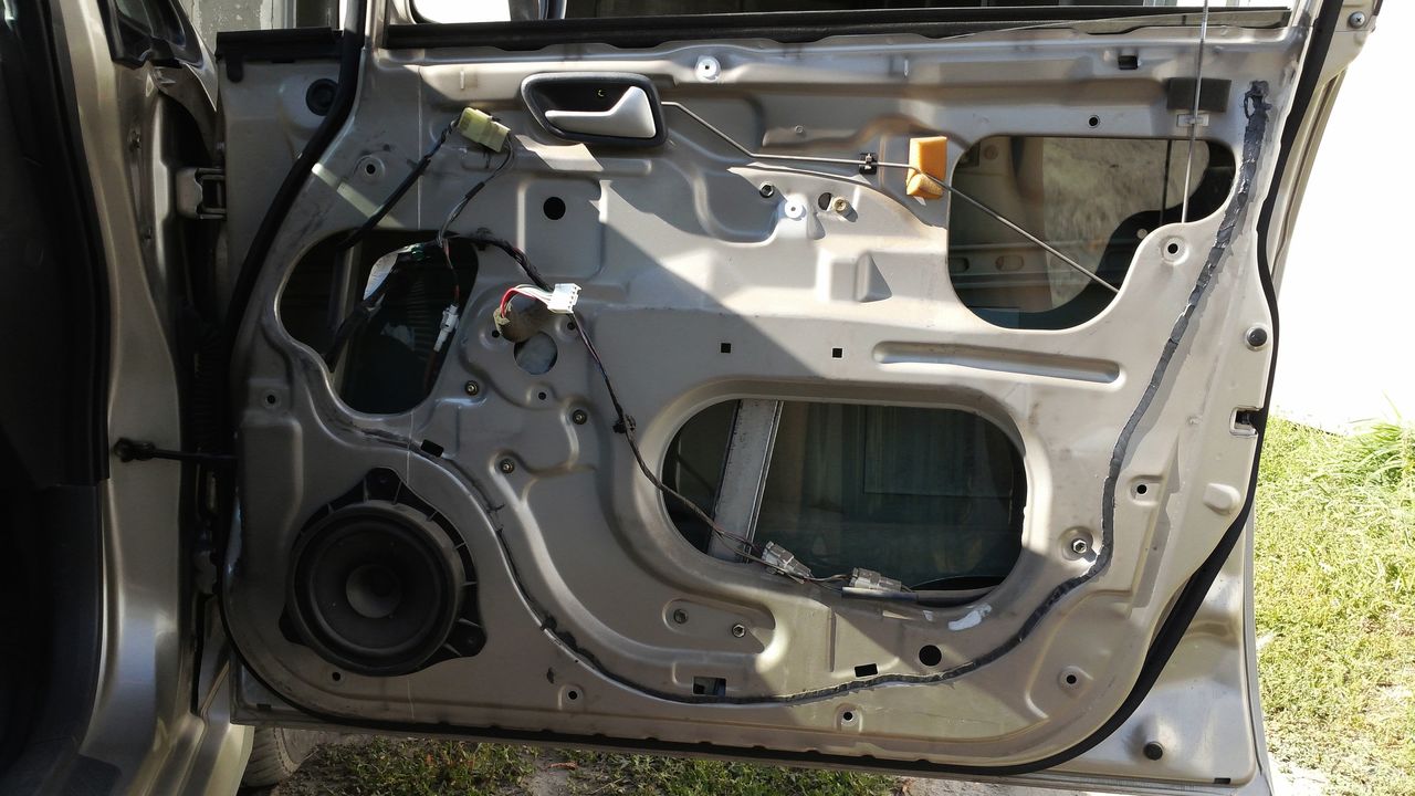

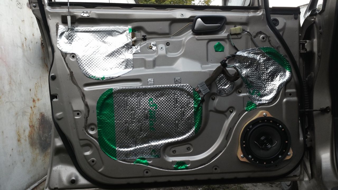

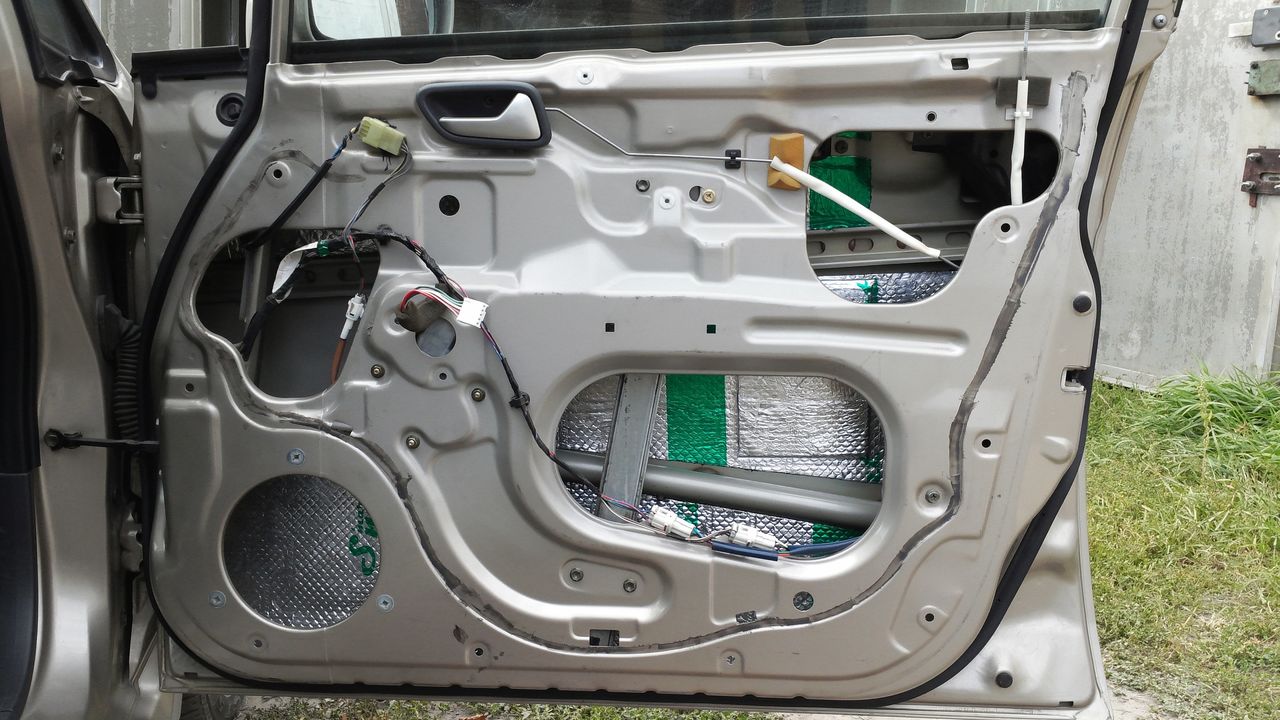

Итак, передние двери, было:
Стало:

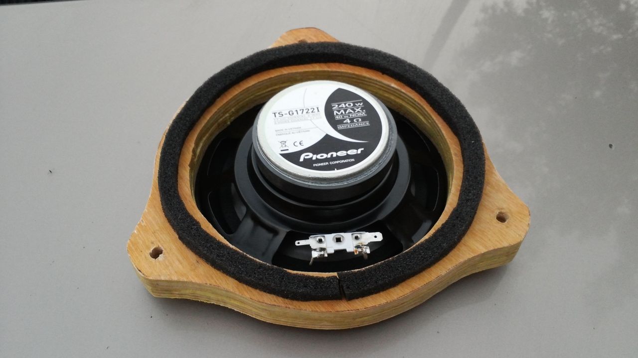

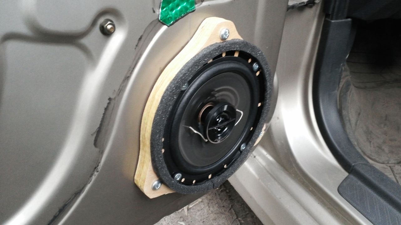

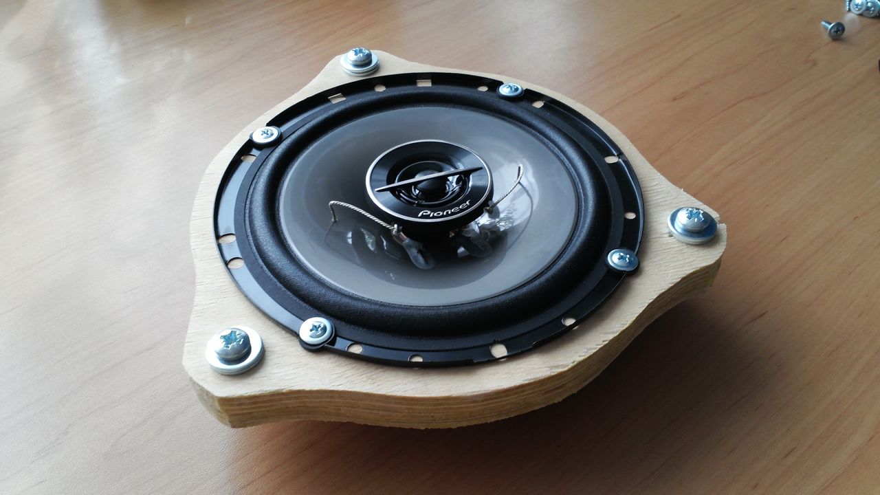

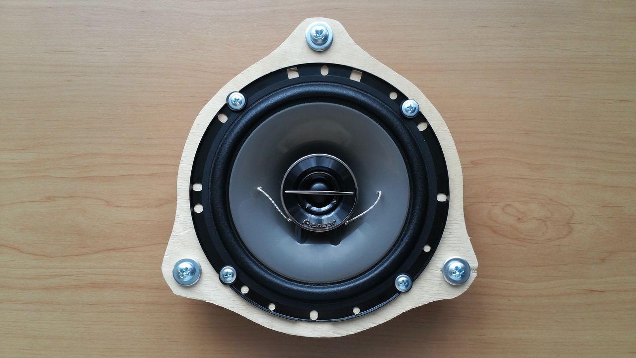

Собранные и установленные на подиумы динамики:

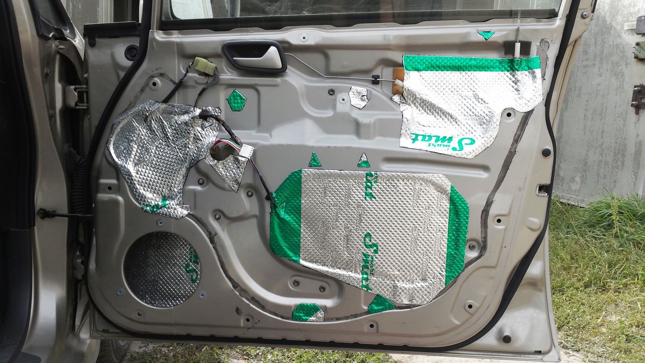

Правая было:
Всё отмыл, приклеил наружный слой:
Вставил трубочки на тяги, приклеил внутренний слой:

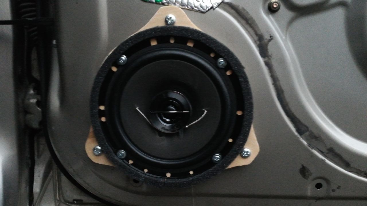

Приклеил напротив динамика шумопоглощяющий материал, установил динамик:
Сам динамик:

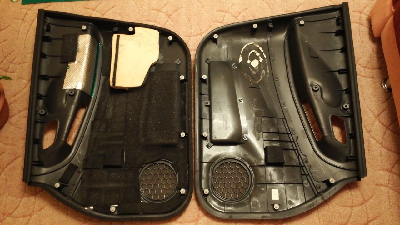

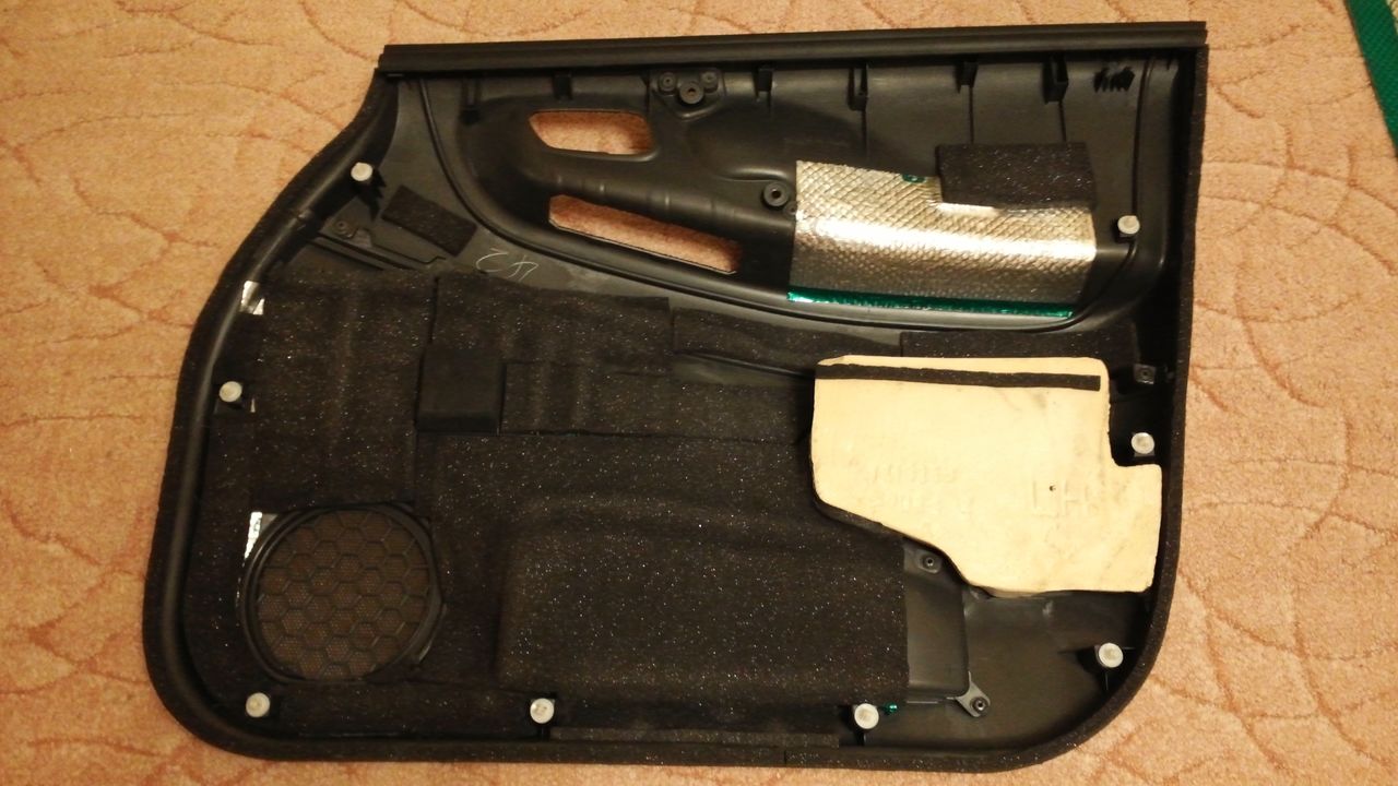

Дверная карта, первый слой:
Второй слой:
Было, стало:

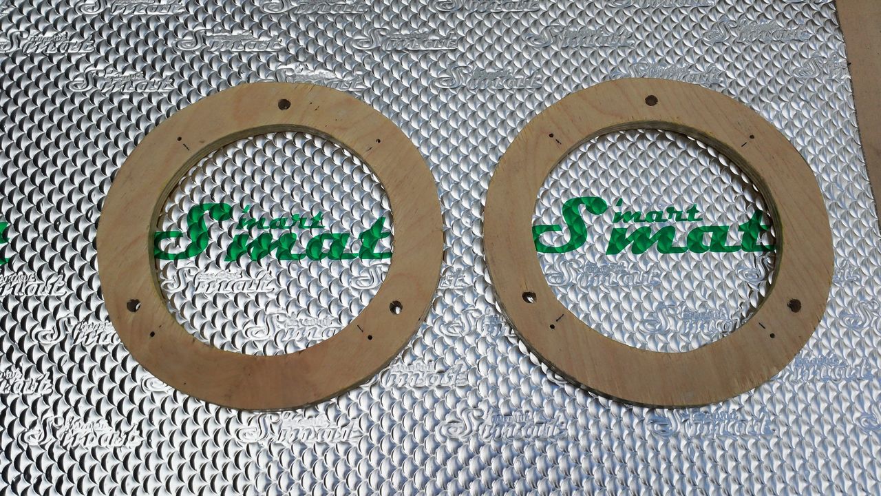

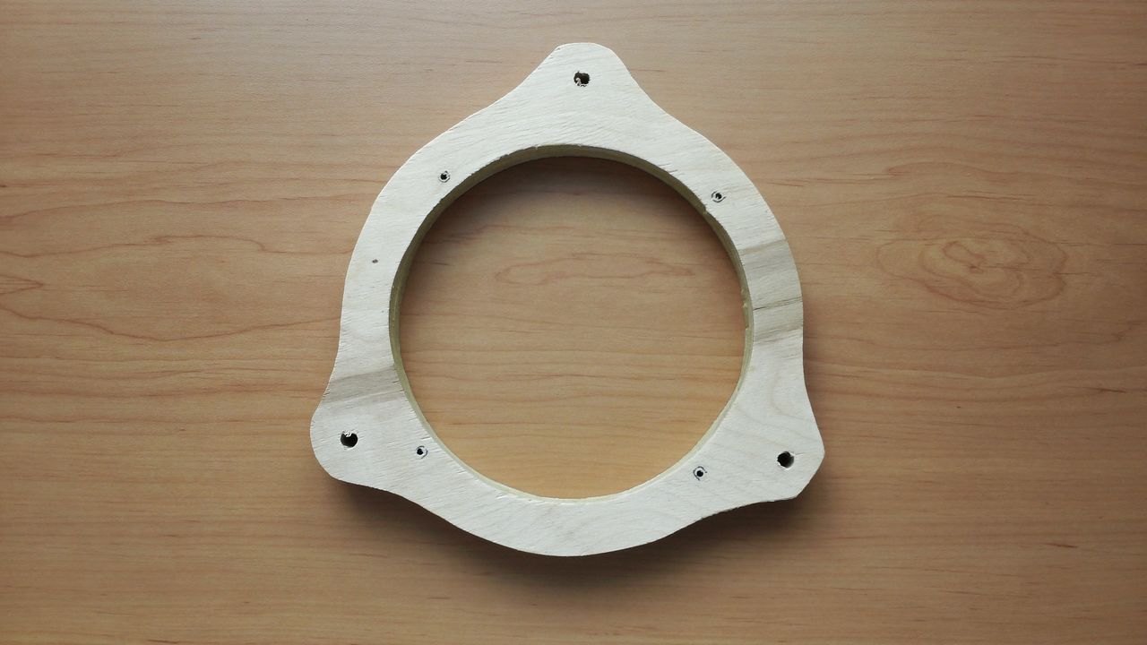

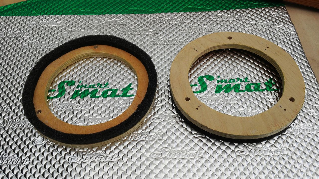

Подиумы динамиков передних дверей (2x1 см):

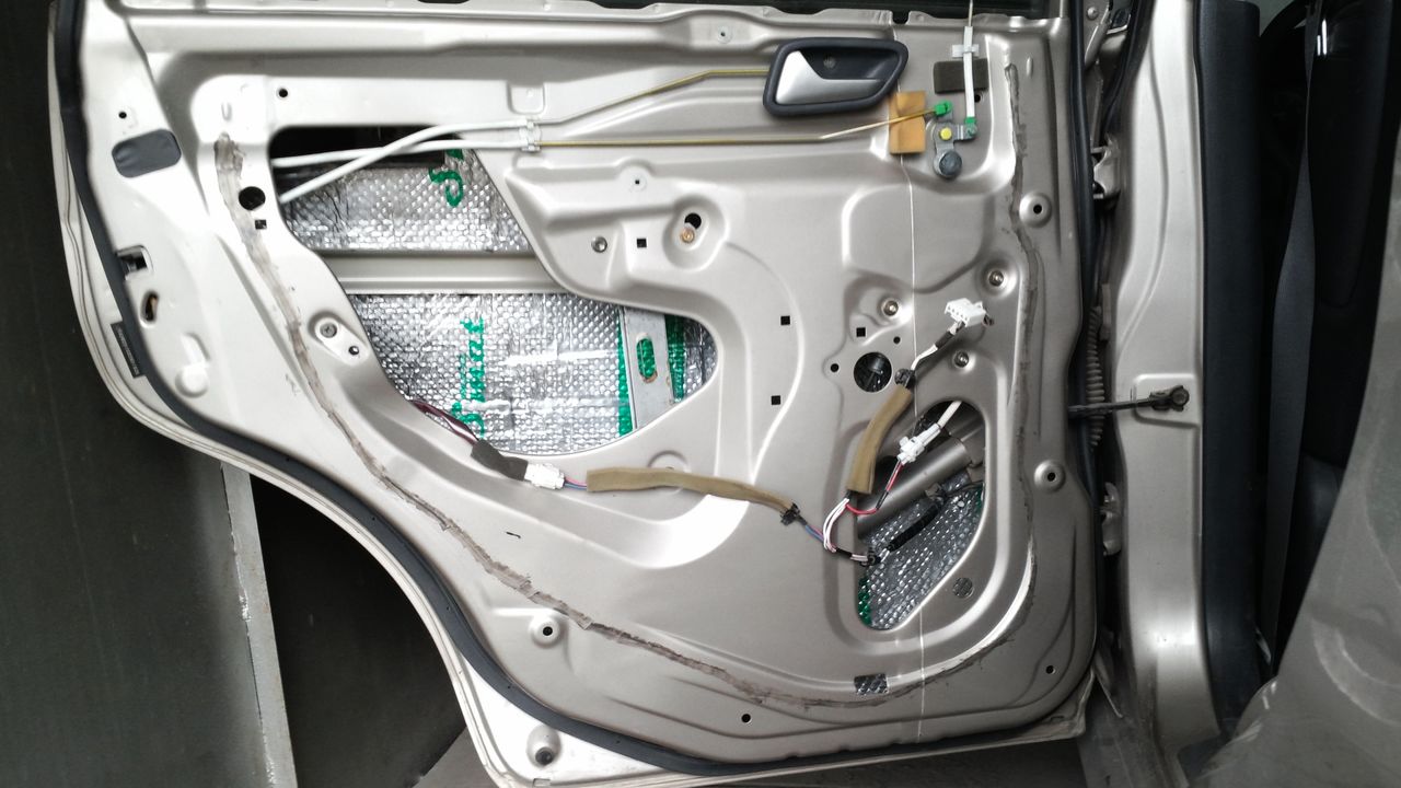

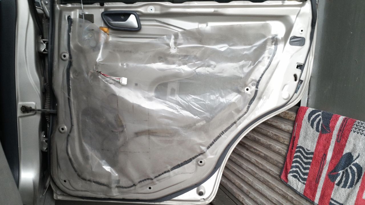

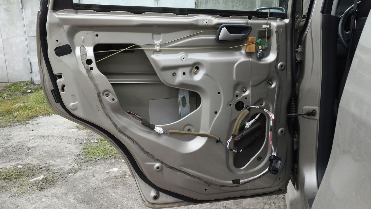

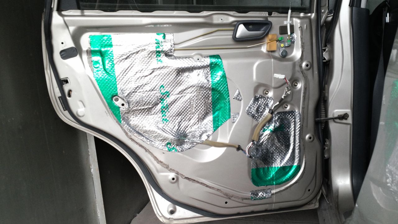

Задняя дверь, всё отмыл:

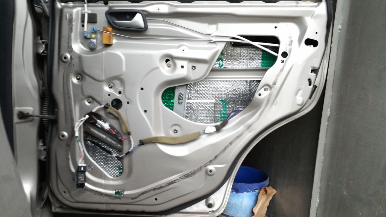

Поставил трубочки, приклеил наружный слой:
Приклеил внутренний слой:
Задняя правая дверь, ещё ничего не убирал:
Отмыл:
Трубочки и внешний слой:
Потом внутренний слой (без фото) и дверные карты как у передних дверей, но в один слой (так как без динамиков).

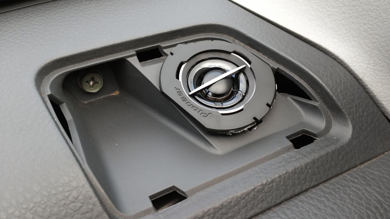

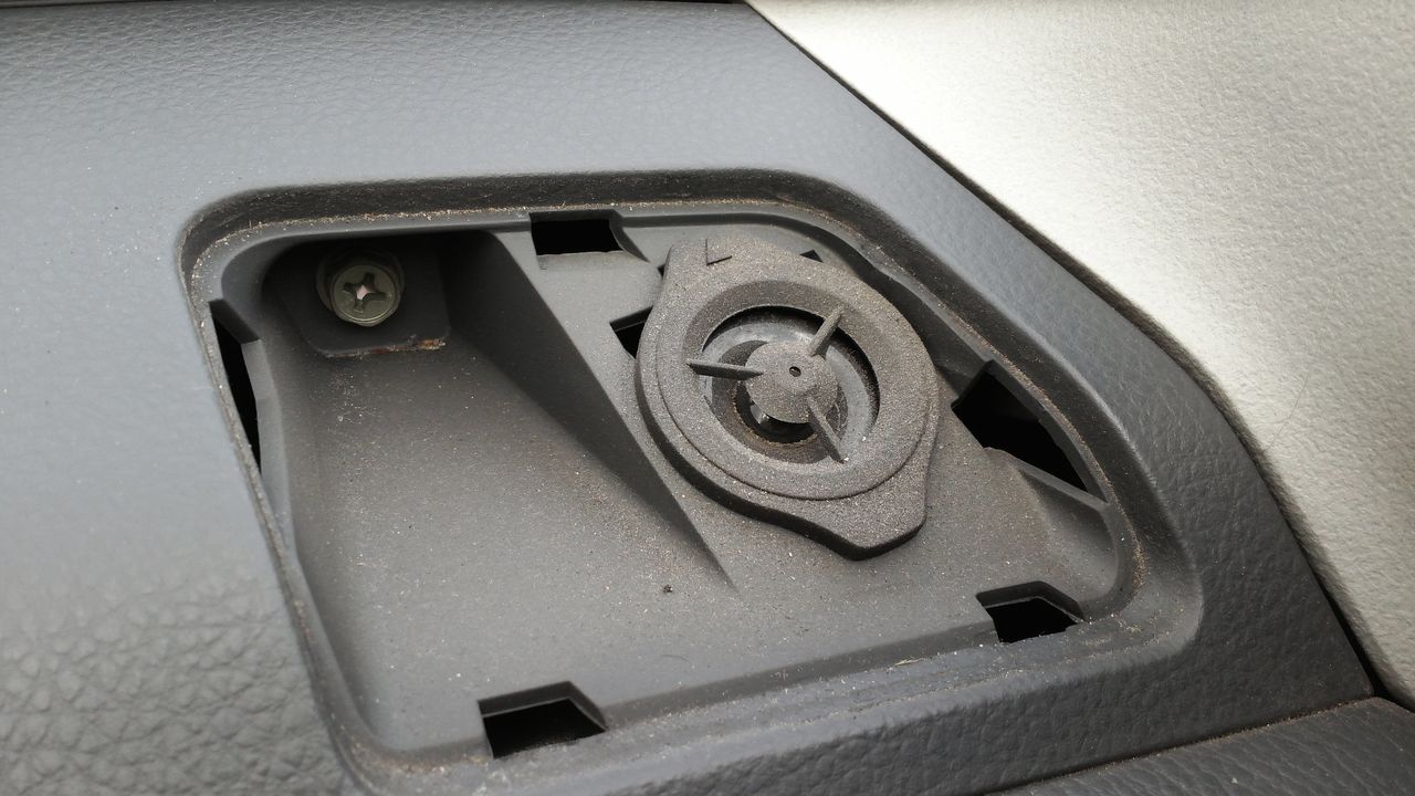

Передние твиттеры, было:
Стало, немного подогнал крепления бокорезами:
Родная решётка встала на место.

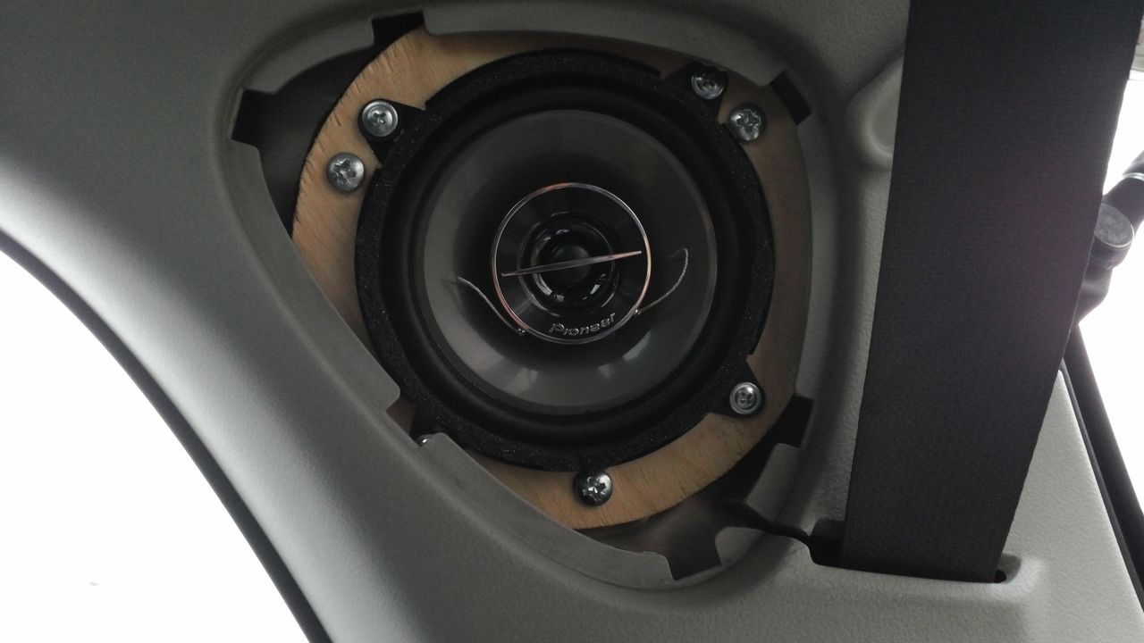

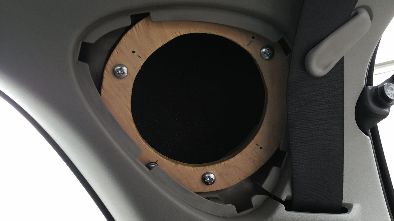

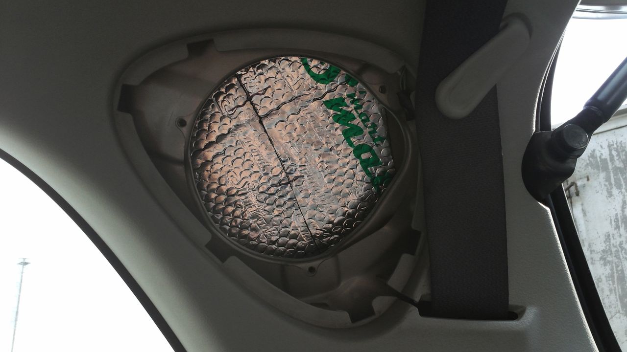

Теперь задние динамики на кузове. Снял старые:
Первый слой:
Второй слой:
С проставками:
С динамиками:
Проставки под задние динамики (1x1 см):

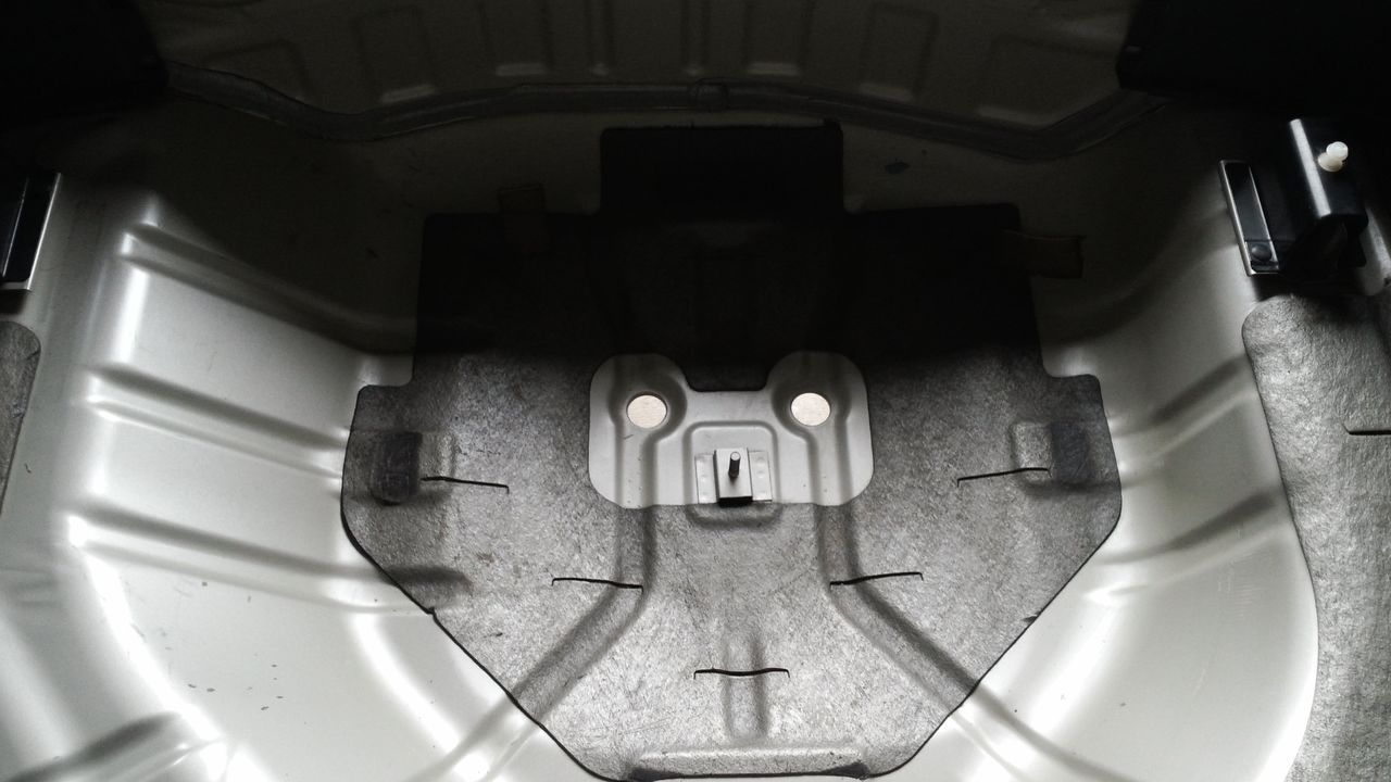

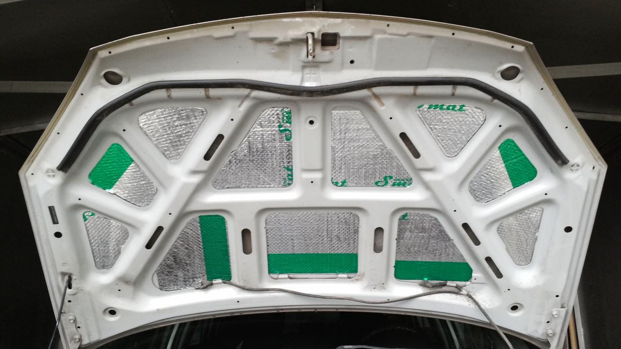

Ещё заклеил капот (типа шумо-, теплоизоляция):
Остатки пошли в багажник (было):
Стало:

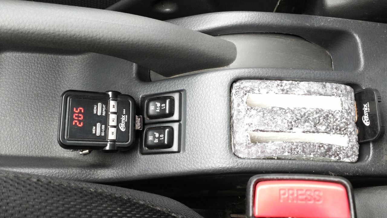

Музыку слушаю через FM модулятор Ritmix FMT-A951, один из немногих с хорошим качеством сигнала. Поставил во второй прикуриватель, встал идеально, все видно и под рукой (справа от него самодельная подставка под два телефона):
А в прикуривателе под майфуном - просто USB зарядка:
Звук стал намного лучше, причем в основном из-за шумки. Ну и спереди четыре твиттера (два сверху и два снизу). Так что теперь при воспроизведении с модулятора звук стал как раньше был с компакт диска. Ну а с компакт диска сейчас НУ ВАЩЕ... Переслушиваю всю свою фонотеку. Мощности вполне хватает, улицу озвучивать совсем не надо, года уже не те, понты прошли. В общем я доволен... :yes4:

  • Здорово, молодец! Долго, наверно ковырялся, я тоже бы с удовольствием поменял бы штатный звук ибо гамно конечно, на первое время тока. Я вот тока одного не понимаю, ты так заморочился по звуку (колонки, шумку) а ездишь с FM модулятором??? Этож полное гавнище, я свой почти сразу выкинул, и воткнул старый jvc (1 дин +рамка см. выше). Расскажи про колонки свои, хватает ли? не пробивает на низах? и вобще как звук у них?
KostyanDM
6 Август 2012
260
117
Барнаул, Алтайский край
Suzuki Liana HB 2005 4WD АКПП
Привет! Ковырялся с перерывами (то холодно, то дождь - осень короч). На счёт модулятора - это ж Ritmix FMT-A951, ты его послушай - и JVC выкинешь. Ну и CD-DA остался, там ваще звук супер. Колонки выбирал долго, и по отзывам остановился на Пионерах. Общий диапазон ~ 30Hz-38kHz. Качество звука и сборки очень хорошее. Для меня главное не громкость, а качество. Хотя и громкости хватает. На максимуме громкости появляются искажения от родного усилителя.
