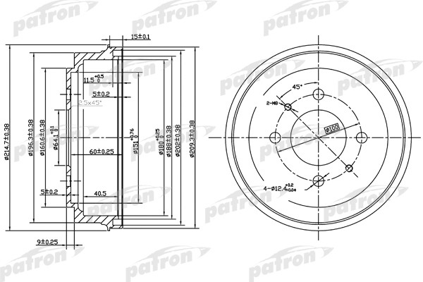

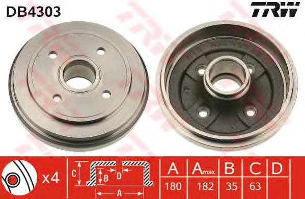

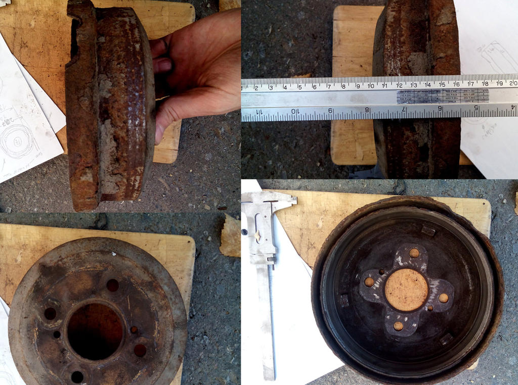

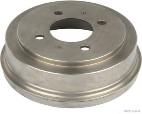

Непонятная ситуация у меня была с задними тормозными барабанами на вагон 4wd. Номер по каталогу 43511-70G20, цена оригинала за 1 штуку - 8 тыр с мегазипа и 14 тыр через экзист :eek:.
Нашел по номеру, якобы, аналог от Stellox за 1200р. Заказ поставил на проверку и сам проверил на совместимость, всё ОК.
Барабаны приехали вот такой формы (с отливом под ступичный подшипник?):
А вот такой барабан стоял на вагоне o_O :
В общем пару недель спустя я нашел единственный подходящий по размерам от Mitsubishi Colt:
Единственное что не совпало это центральное отверстие под ступичную гайку - оно больше на 10 мм, но в нашем случае это роли не играет.
Купил "Patron PDR1485" по 1200р за 1 шт.:
Всё хорошо подошло, биений нет. Не знал что вагон может так интенсивно тормозить :i-m_so_happy:.

Позвольте, сударь!!! А где же на этом барабане прилив под ступичный подшипник?!!
И еще - а кольцо АБС куда девать?
То что к вам приехало в первый раз - зато очень напоминает такие барабаны, что стоят у меня на рестайле. Продаёте? Цена?

Абс кольцо , подшипник и прочее - всё осталось на задней полуоси.
То что приехало в первый раз я вернул в зад и заказал другие.

у него полный привод. соответственно барабан и ступица там две разные детали и барабан ставится на ступицу. а барабан действительно пришел мало того что на переднеприводной, так еще и рестайл (на квадрата не станет).

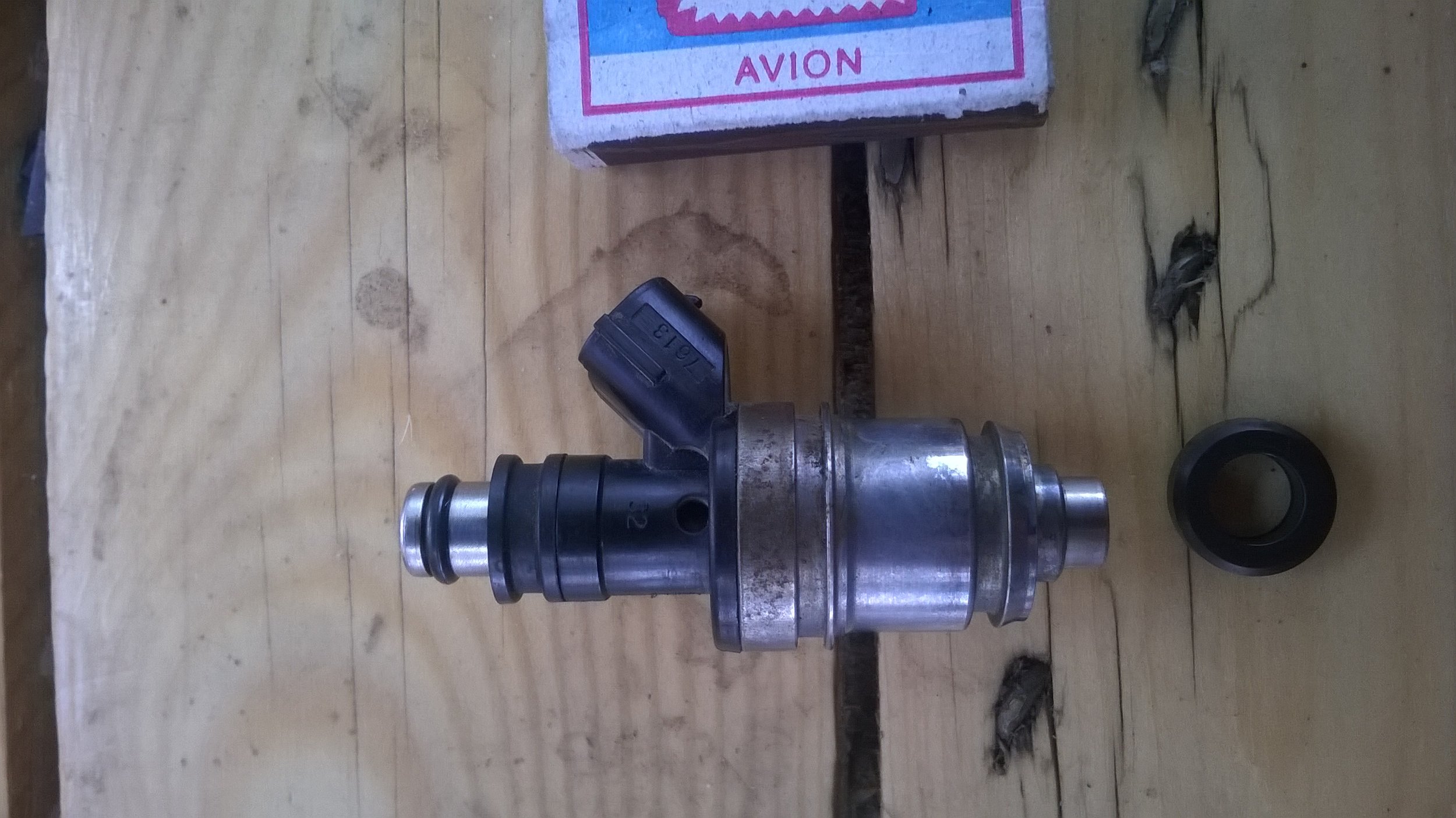

Приветствую всех! Форсунки на Вагон р+ литр .97г ка 10...подскажите где найти????

у китайцев поищи, если по каталогу и на разборке нету.
