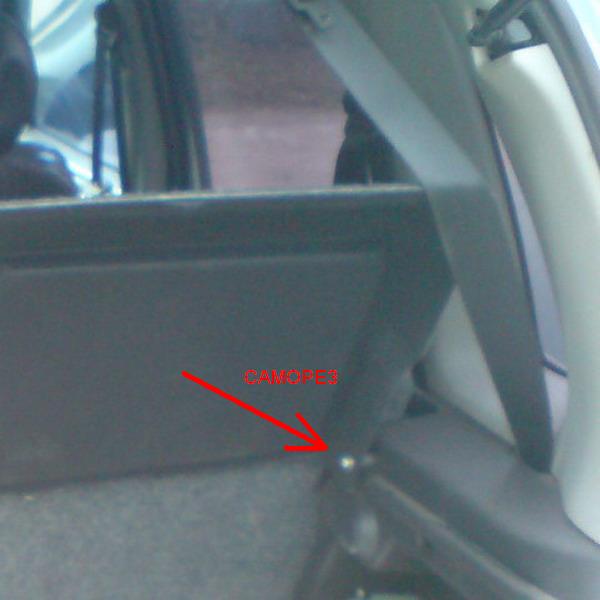

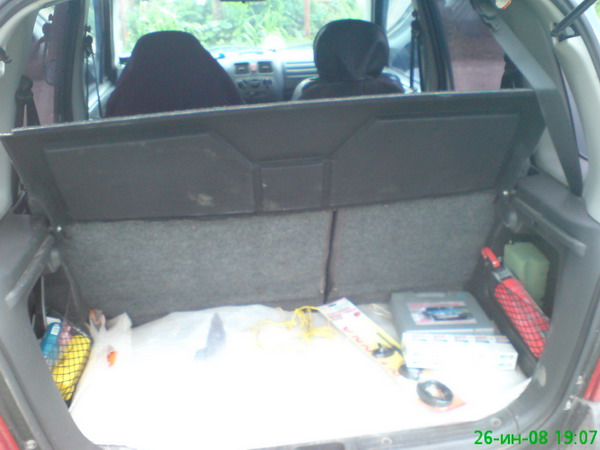

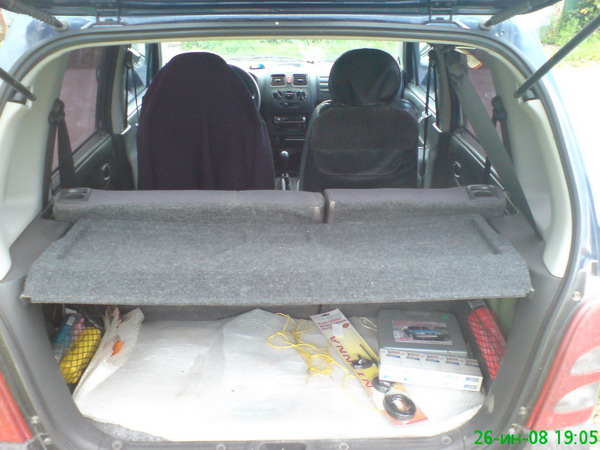

По совету Vitaliy_ch купил от НИВЫ и установил, полку багажника. Заняло всё это дело 15мин. Смотрица идеально, даже откидывается, при необходимости снимается!
Может кому пригодится!

Нива ВАЗ 21213.
Забыл написать, там отпилить ребро жёскости спереди полки!

А вот и фотки!;)
З.Ы. на последней фотки стрелкой указано крепление (саморез)! Примитивно, но зато быстро. Потом время будет, может что другое придумаю.

Прикольно...а что за машинка такая...у меня все подругому...а сеточки у тебя штатные или купил где?

Японский вагон внутри выглядит по другому, полка наверное не подойдет (((

Сеточки заводские! Но слабые, в них только что-то лёгкое класть и мелкое. Если есть пазы под сетку, можно сделать самому! Не однократно востанавливал (выскакивали).
По поводу Япов не знаю. Пришлите размеры, подскажу!

это не только на японах по другому- на моей венгерке тоже нет сеточек. Да и вообще боковые панели более плоские- нет этих выступов под полочку вверху.

До 2003 года багажник был без ниш под сеточки и без подиумов под полку. Вместо полки была сетка, крепящаяся в ушки. Багажник был чуть больше за счет отсутствия всех выпуклостей.
