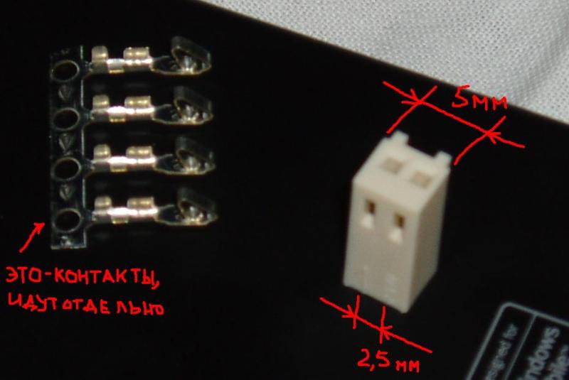

Вот разъем крупным планом, найдете на любом радиорынке, входит внутрь родного разъема подсветки идеально, причем можно повернуть на 180 чтобы поменять полярность - все равно входит и держится хорошо!

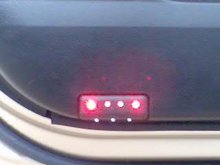

Я поставил 5 красных назад,3 белых вниз-вполне достаточно и польза практическая есть и смотрится фиерично!И зачем заморачиваться на штатные?Диоды применил яркие,3-х миллиметровые в диаметре.Соединял последовательно(между собой и с гасящим сопротивлением) 5 красных,а потом в параллель к ним гирлянду последовательную из 3-х белых(у них напряжение открытия-розжига выше,поэтому-3).В итоге ток потребления одним плафоном получился порядка 25-30мА,а светит прекрасно.Для меня существенно,так как на пикниках бывает надо включить музыку,открыв двери,а в оригинальном варианте(при параллельном соединении всех светодиодов(да и в штатных,видимо) ток будет больше в разы и соизмерим с потреблением автомузыкой и это при заглушенной машине..

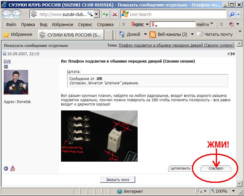

..Ещё раз огромный спасиб и преогромное уважение DVK!
Слова, слова... КнопАчку ему лучше нажми! Браво! Ай
Вот эту:
Вот эту:
Извините,я тут недавно...Уже нажал!А что это ему даёт?Я понимаю-рэйтинг какой-нибудь,ну а в конечном итоге?И кто-нибудь ответит про плафон подсветки задних дверей?Там есть разъём?Заглушки там не наблюдаю...

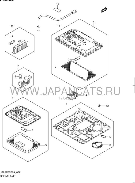

Если приобрести оригинальные плафон и провод, то паять ничего не нужно ;)
плафон: 36550-65J50
провод: 36826-65J00
http://www.japancats.ru/SUZUKI/sche...48a9-8187-712bcf8e516c&pid=CE20500C&office=ru
позиции 13 и 15

,Видно сидя на корточках и машина высокая а на пузотёрки у меня невидно ничего.Зато быстро и легко...Ща стемнеет сфотаю во тьме.Я бардачёк лентой подсветил и скоро заднюю сделаю...

Выкладываю фоту...
фото с мобильника сори
