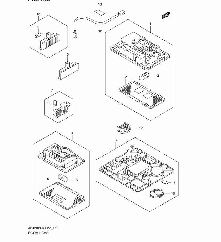

Если приобрести оригинальные плафон и провод, то паять ничего не нужно ;)
плафон: 36550-65J50
провод: 36826-65J00
http://www.japancats.ru/SUZUKI/sche...48a9-8187-712bcf8e516c&pid=CE20500C&office=ru
позиции 13 и 15
А подскажите, пожалуйста, тут приведен номер на провод 36826-65J00, а на другом форуме 36826-65J01? Какой правильный? Или они одинаковые? Чешу репу.
По каталогу: Штатная подсветка дверей:
провод 36826-65J01 (1 шт. на одну дверь) 12 36826-65J01 WIRE, DOOR LAMP UMINATION LAMP 2
плафон 36550-65J50 (1 шт. на одну дверь) 10 36550-65J50 LAMP ASSY, DOOR ILLUMINATION UMINATION LAMP 2

Ответ: Плафон подсветки в обшивке передних дверей (Своими силами)
Оба номера правильные. 36826-65J01 - новый номер, замена старого артикула.
