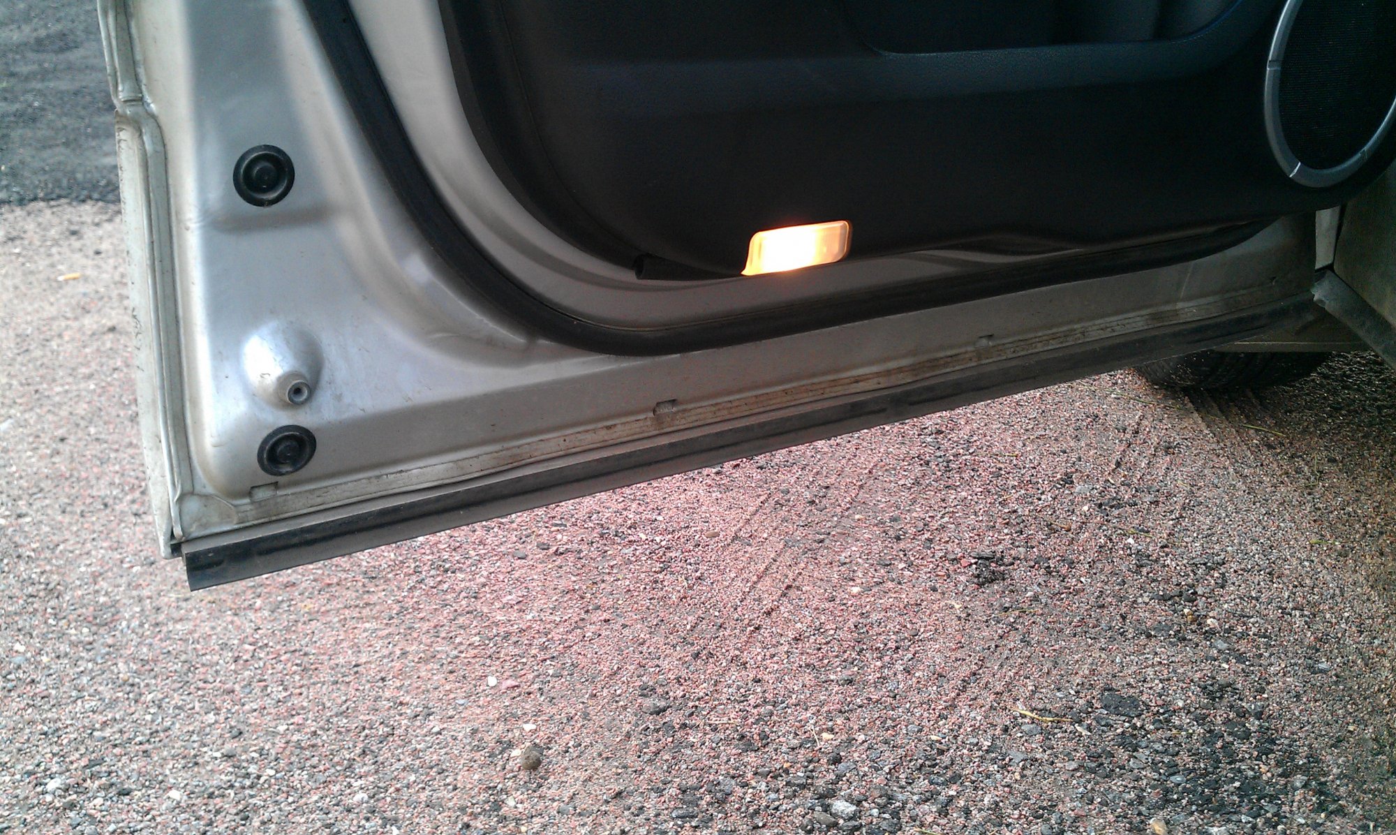

Я в штатных заглушках просверлил по 3-и отверстия снизу где не видно.Взял мощную светодиодную ленту (3 диода в одном) отрезал полосочку 3 диода и тупо на термоклей приклеил и запитал от штатной проводки.Светит и смотрится на 5+ по деньгам 50р и 30 минут делов.

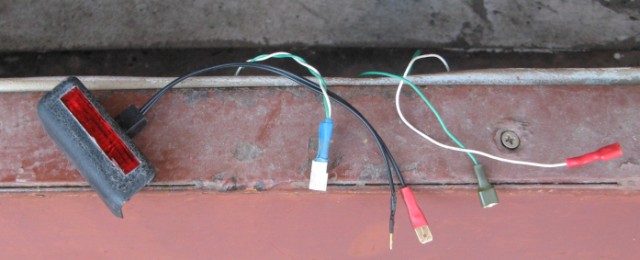

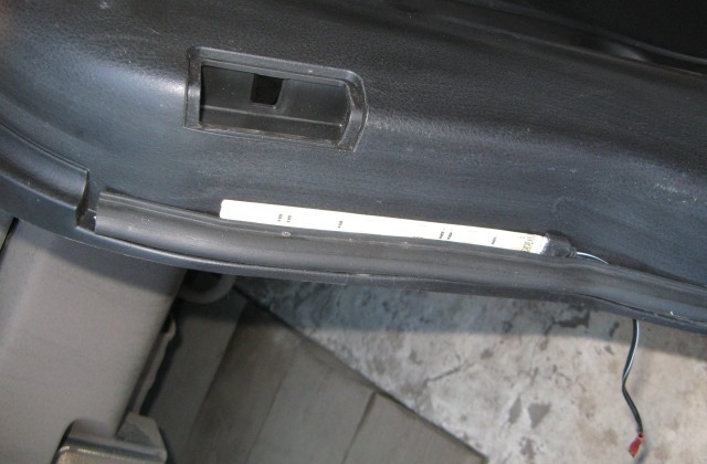

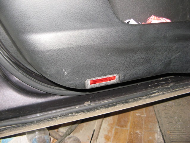

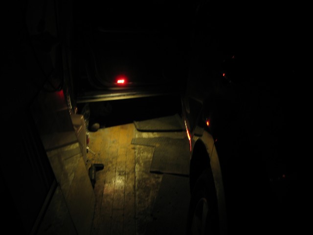

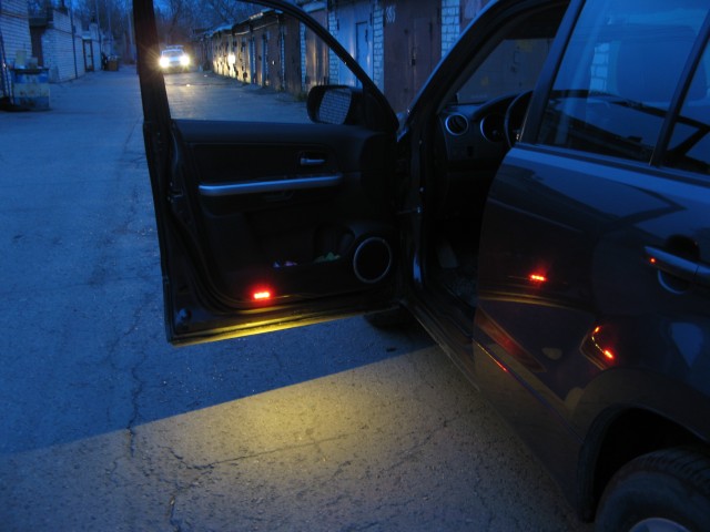

Тоже сделал подсветку.
Красную назад, белую - вниз. Но немного не так как все.

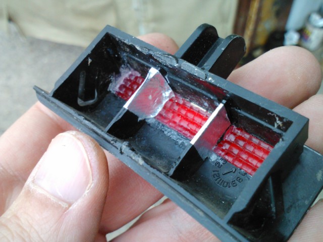

Красная - кусок разбитого фонаря неизвестной марки заботливо вклеен в заранее вырезанное прямоугольное отверстие в заглушке.
Белая - светодиодная полоска (тепло-белая) приклеена по низу обивки.
Разъем - от компа.

Подумываю, в штатный плафон поставить красную светодиодную лампу, а для освещения "вниз" наклеить полоску белых светодиодов и подключить в параллель с плафоном ...
Примерно так и сделал.
В заглушке - кусок ленты в 3 красных светодиода. По низу - кусок ленты в 6 белых светодиода.
LED-полоски куплены на ebay.

Решил потом сделать подсветку ног водителя и пассажиров, которая будет загораться и тухнуть как этот фонарь, т.е. при открытии и закрытии двери! Имхо, так очень удобно!)
Куда подключаться мне показал электрик)
Хорошая вещь! :thumbsup:
Фотки, к сожалению не открываются. Можно исправить?
Хочу повторить одновременно с дверями:good2:

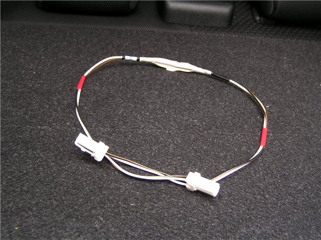

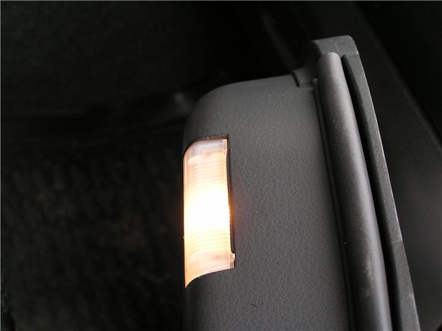

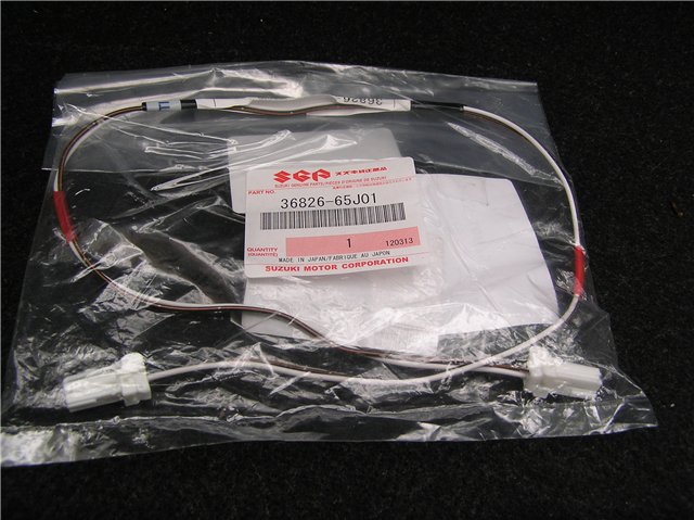

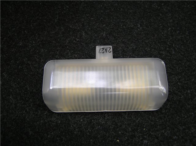

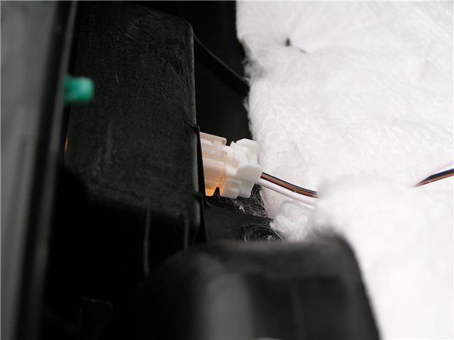

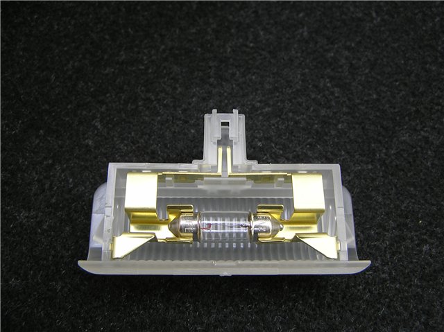

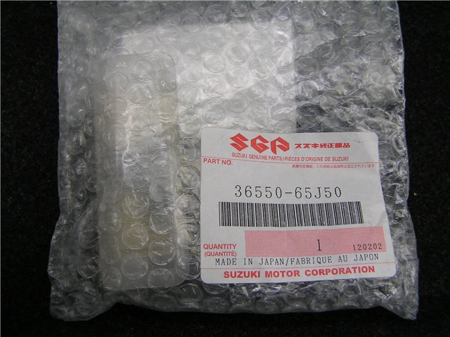

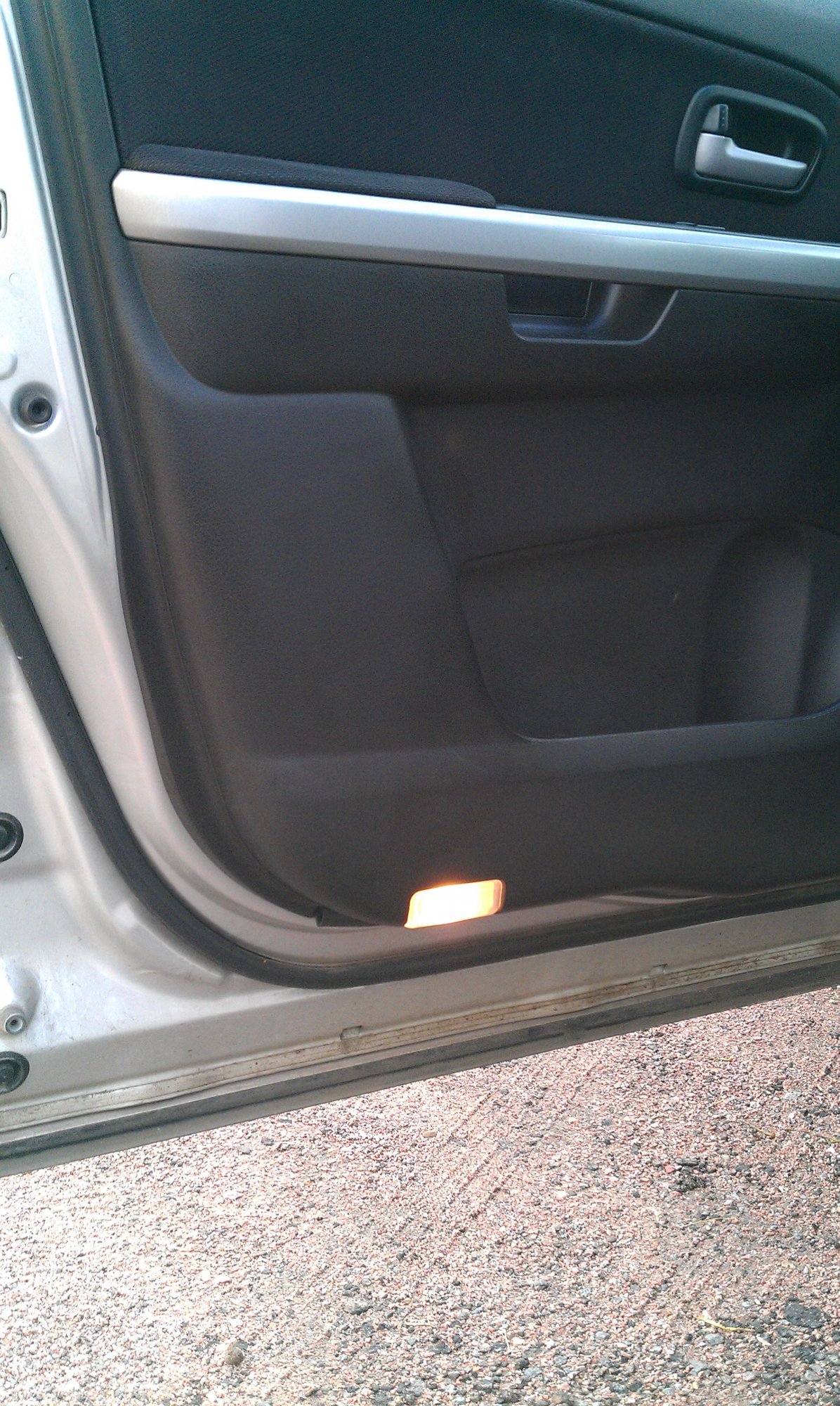

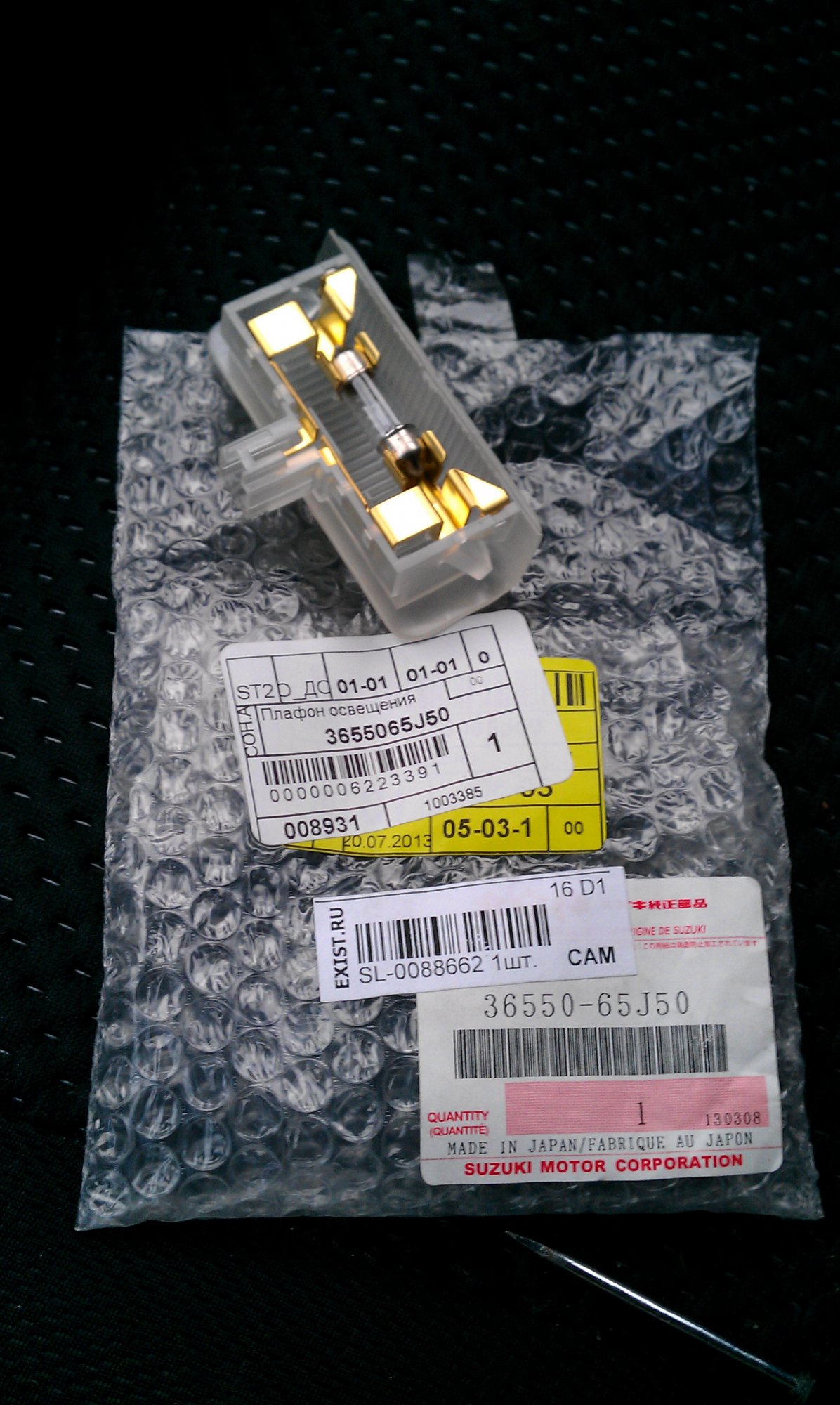

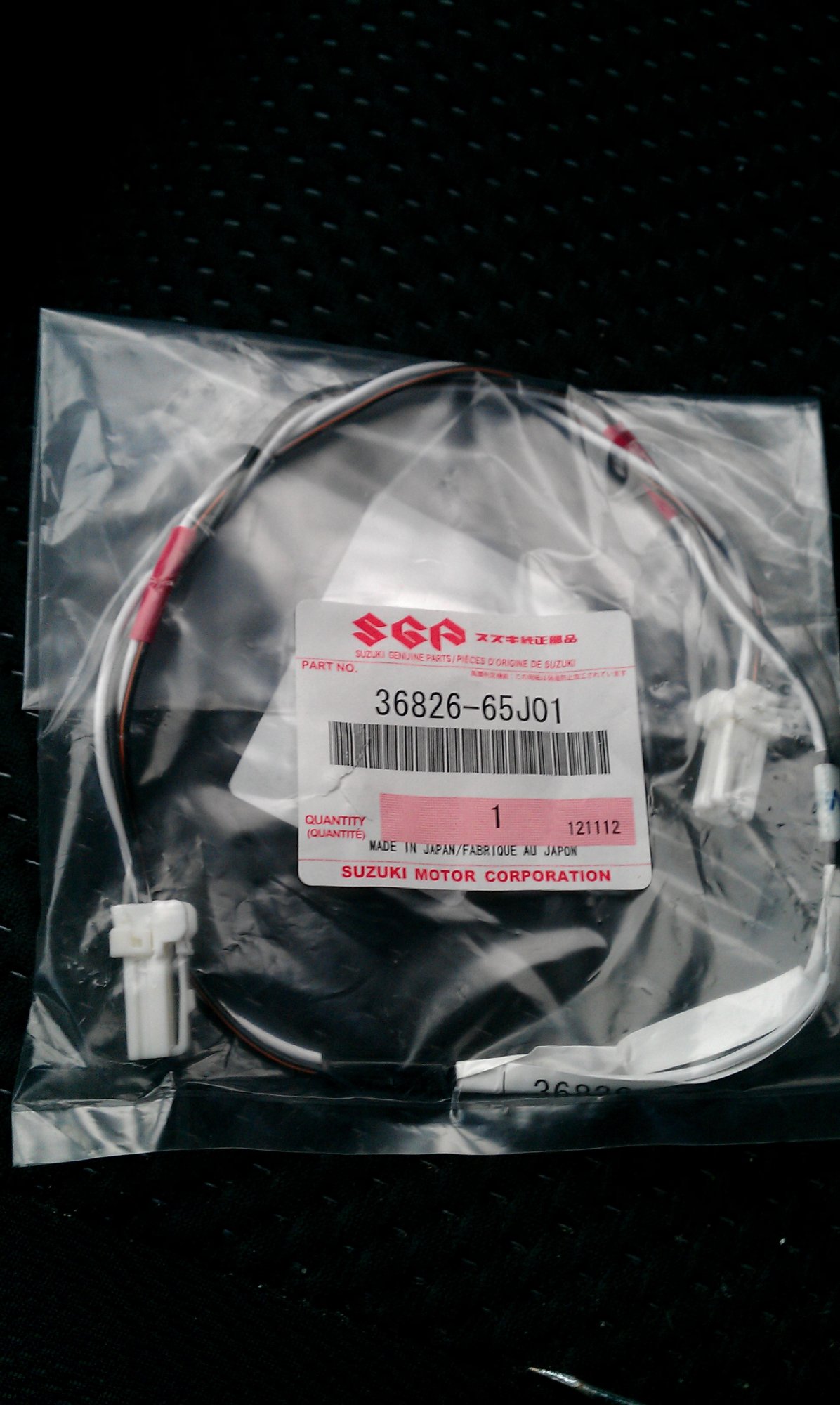

Почитал ваши обсуждения и решил тоже поставить подсветку в передние двери NSGV 2008г тут и отчет, каждая дверь 5 мин работы. На фотках есть номера запчестей.
