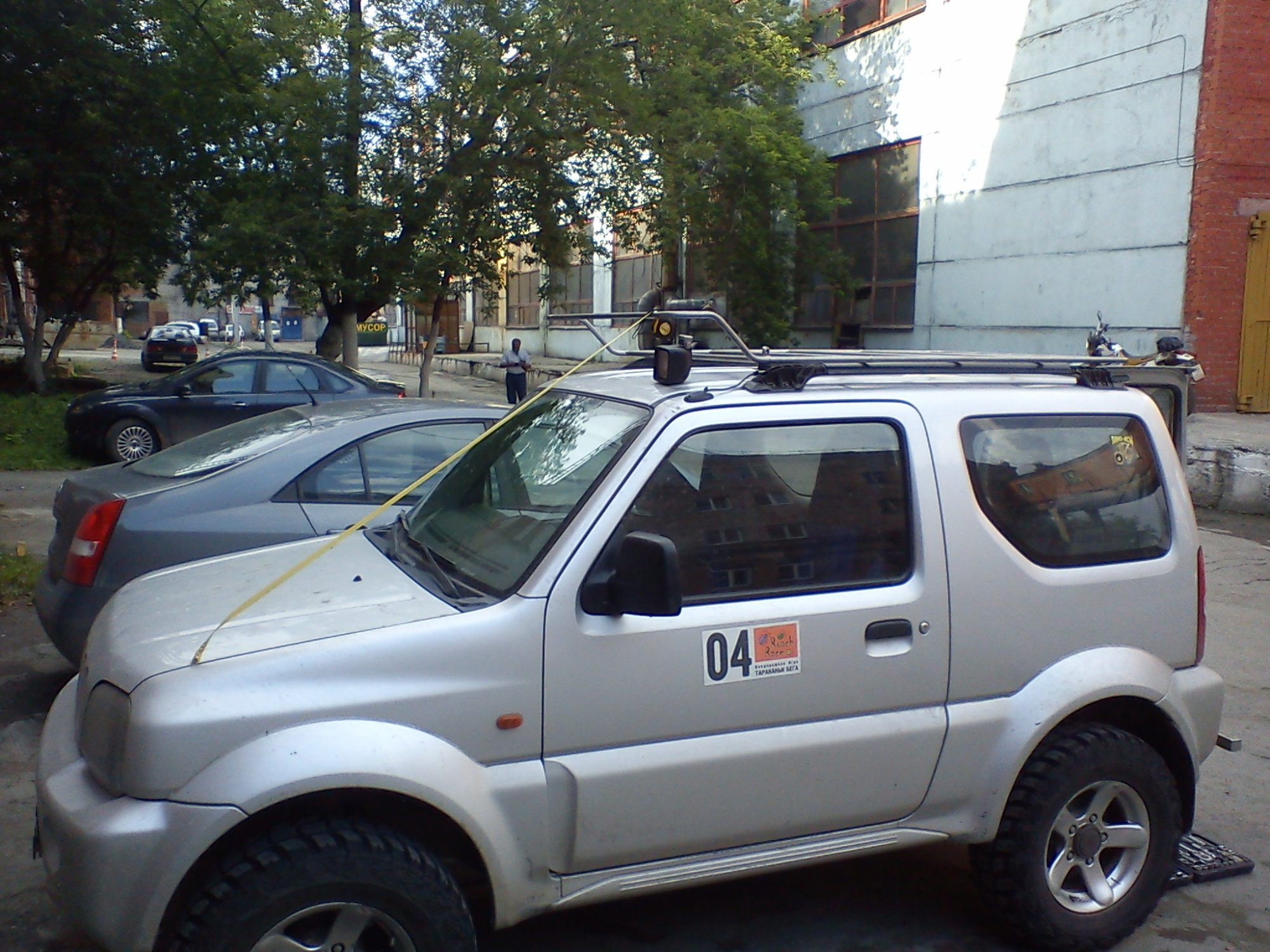

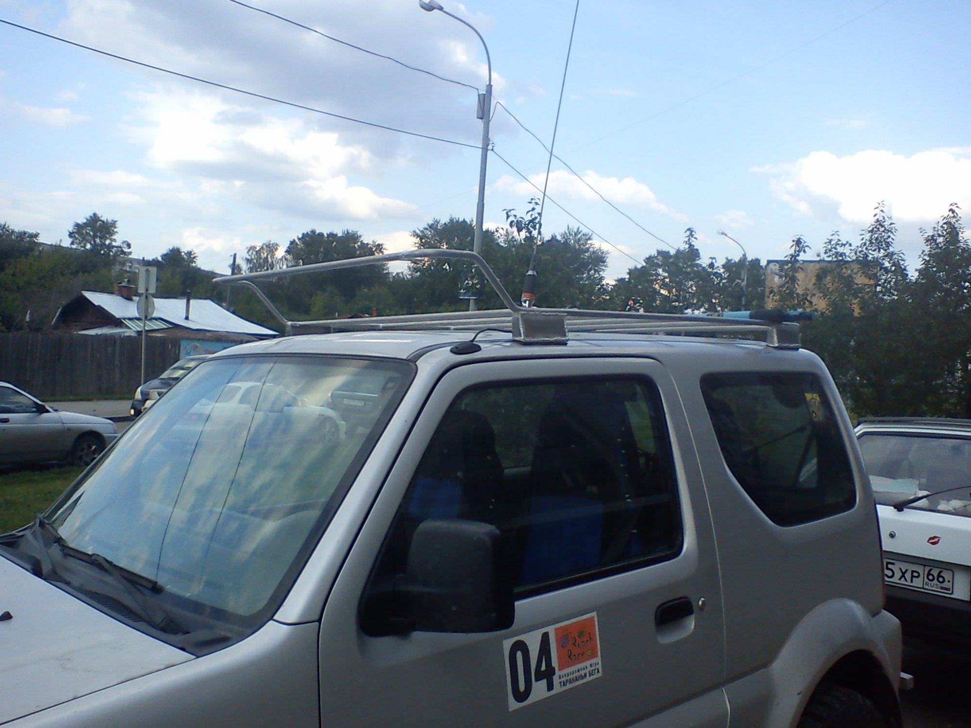

205/70/15 Контик кроссконтакт А/Т

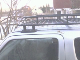

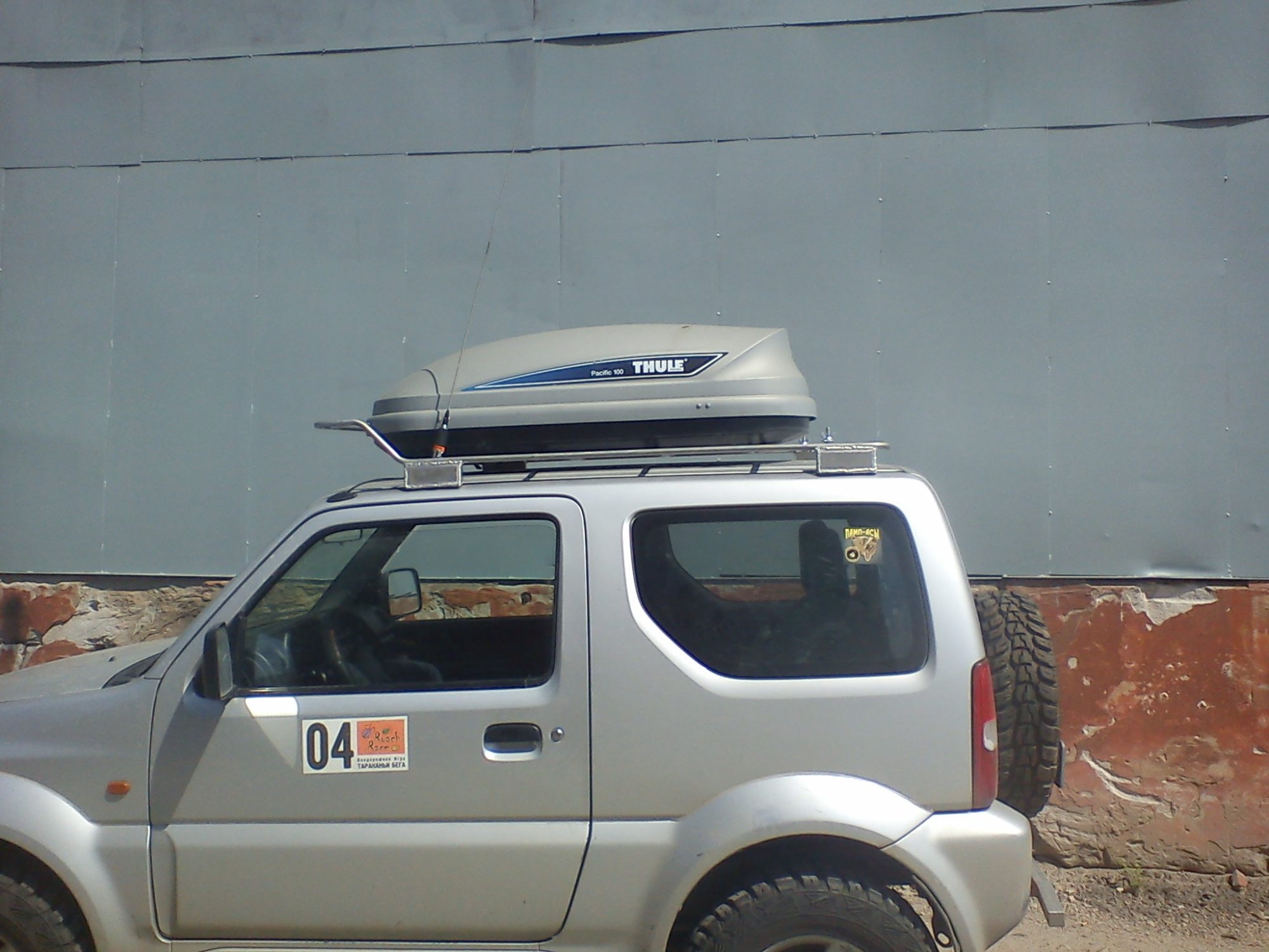

Может канешно Ромино изделие прочнее чем моё...Но судя по сообщению ув. dura mater и повесомее буить...
Добавлено через 5 минут
Ни шума на скорости, ни изменения динамики .
Не имею таких проблем с экспедиционником...
А без него сложновато...Тама поселились лодочный мотор и надуваха-летом.Санки лыжи-зимой...
По функциональности,вместимости,надёжности-вещь!!!

Картинку нашёл уже, ну у тебя он совсем маленький и с обтекателем, если с пустым ехал, то можнот поверить про 7, с натягом, но можно. Видимо совсем 2,5 тыщи оборотов не превышал :) И колёса штатные надутые в двойку.
Я то когда на трассе, максимум 1,3 качаю, и колёса тяжелей в два раза почти.
"Гарри,здаётся мне-твой друг хочет нас обидеть!!!"(с):D
Конешно же речь за пустой багажник...Но сразу же оговорюсь,что такой расход возможен и при гружёном(ессно ежели груз не выскакивает по высоте) с мего парусом...Тебя же никто не заставляет ломиться "как в ..опу раненая лань",-ежели у тебя сверху 50кг+./габаритно объёмного груза???!;)Я в таких случаях передвигаюсь(на прямых участках трассы без поворотов) максимум 75км/ч.
То,что он маленький(но заметь прочный)это его неоспоримый плюс-меньше парусит пустым-хотя и не проблема открутить.В то же время-брус100х100мм. длинной 3м. в количестве 8шт.-уместилось легко...В то же время я ощущал что превышаю возможности авто не превышая возможностей габажника(вёз недалеко,на 100км. пришлось рискнуть-вес большой).Про лыжисанкивелосипедыпарами даже говорить не буду...
Ты извини друже,но перед тем как изготовить свой девайс-я думал с полгода над разными вариантами...Начиная от Тюле Кспириенс заканчивая Китайскими поделками под тоже Тюле...Хотелось сделать функциональный девайс(обязательно с обтекателем)-мало весящий,не свистящий,крепкий и прочный,функциональный...
Мне кажеться что то,что нужно именно под мои джимоинтересы получилось...
Знаешь о чём сожалею?Что не сделал его из люминия(щас отдал бы за это 800требуемых уй не задумаваясь...Ибо уже раз перепескоструивал и переполимерил...
С ув.;)

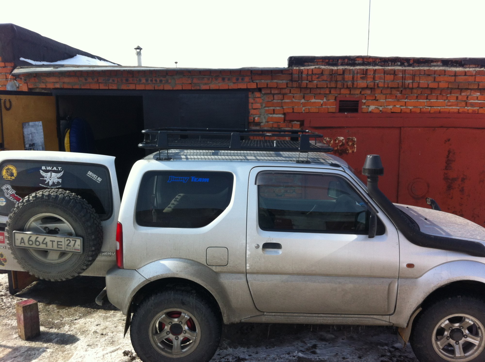

...сколько наговорили то...
Багажник от Ромы качественный продукт.
Снимать не собираюсь.
Крепить или снимать просто лениво, поэтому был выбран стационарный вариант.
Но есть SJ с багажником или боксом и есть SJ без этого.
Мои личные ощущения и обозначены.
В городе нет разницы.
Разница на трассе.

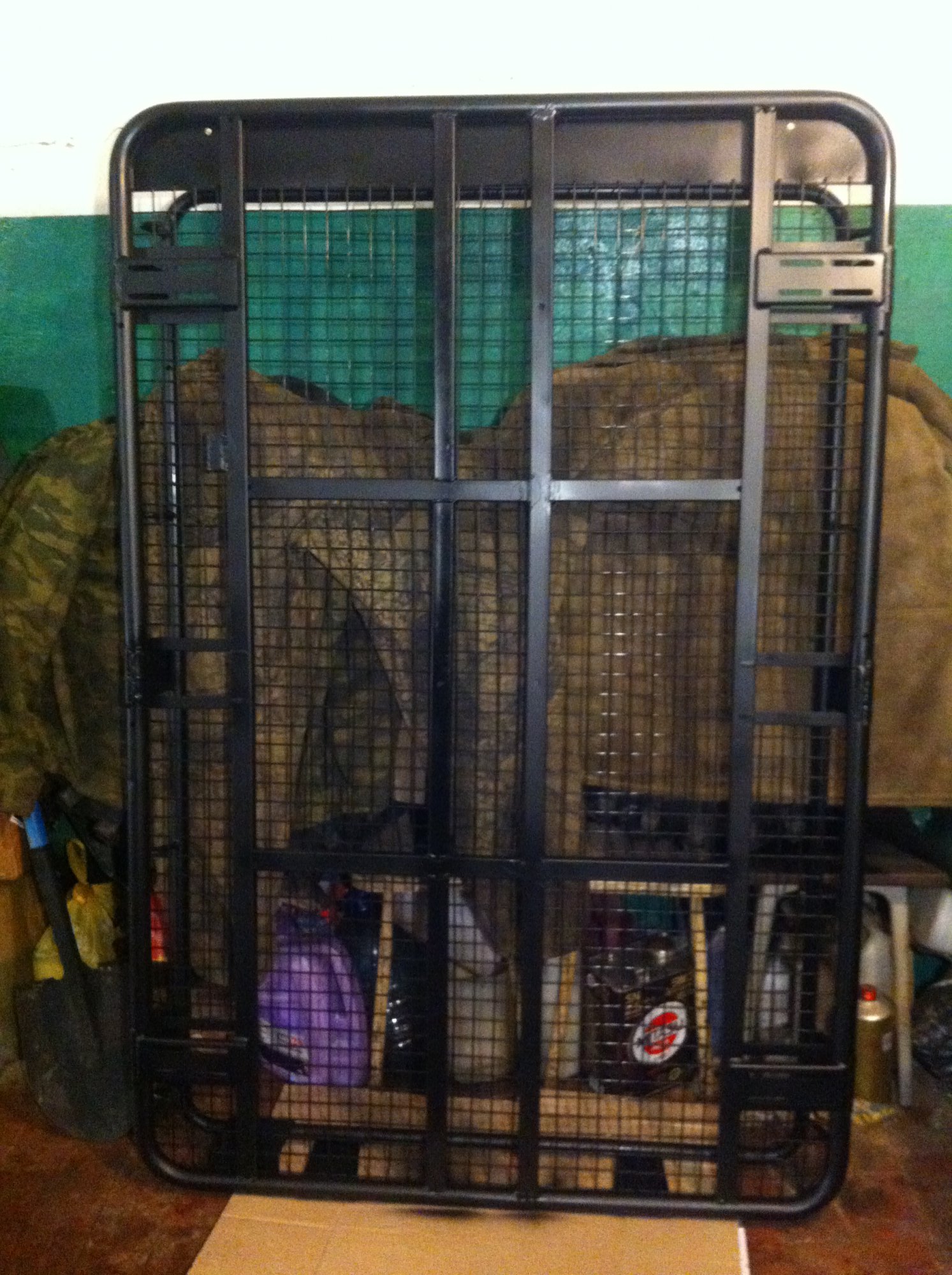

DSC00193.jpg DSC00194.jpg DSC00195.jpg DSC00196.jpg DSC00197.jpg DSC00198.jpg DSC00199.jpg DSC00200.jpg DSC00201.jpg
конструкция из АМГ6 спереди будет люстра и веткорезы, возможна установка бокса.
образец был учебный для мастера, теперь он может делать багажники из АМГ6 примерная цена полной корзины 18тр

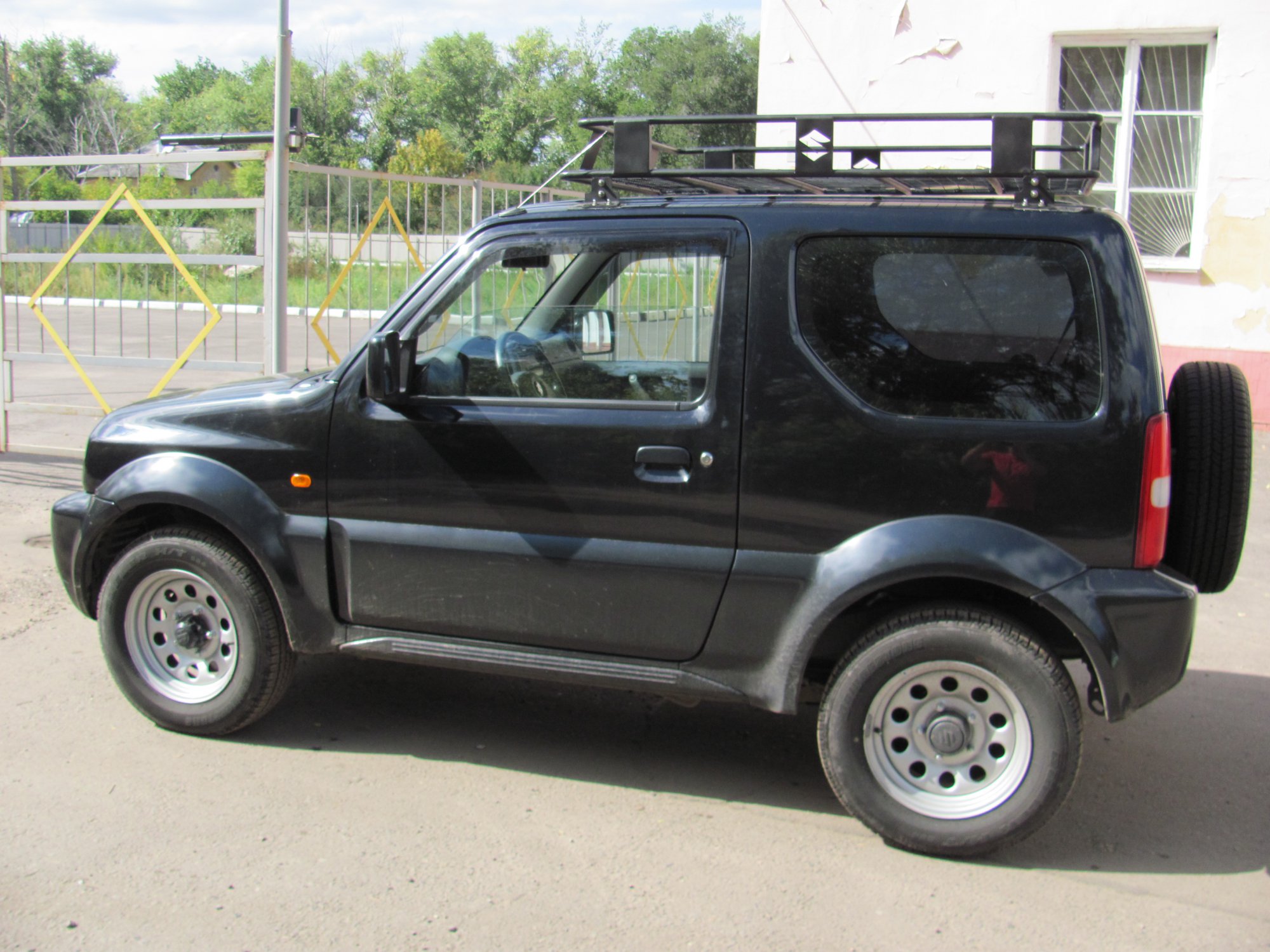

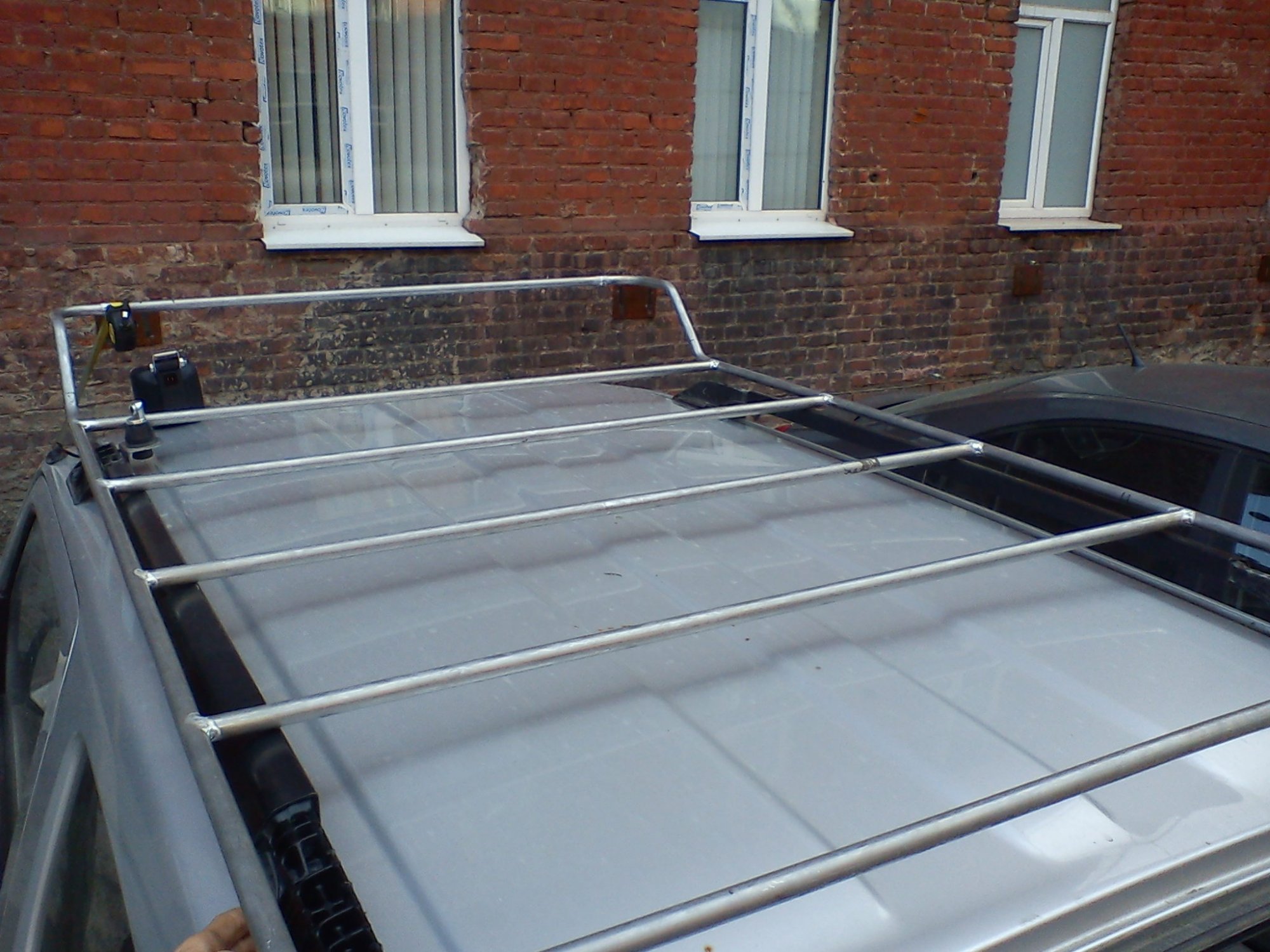

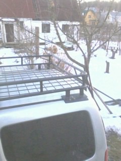

abcom-

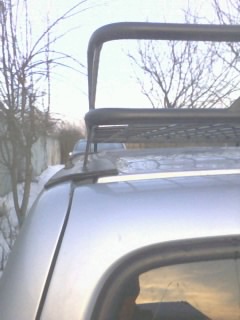

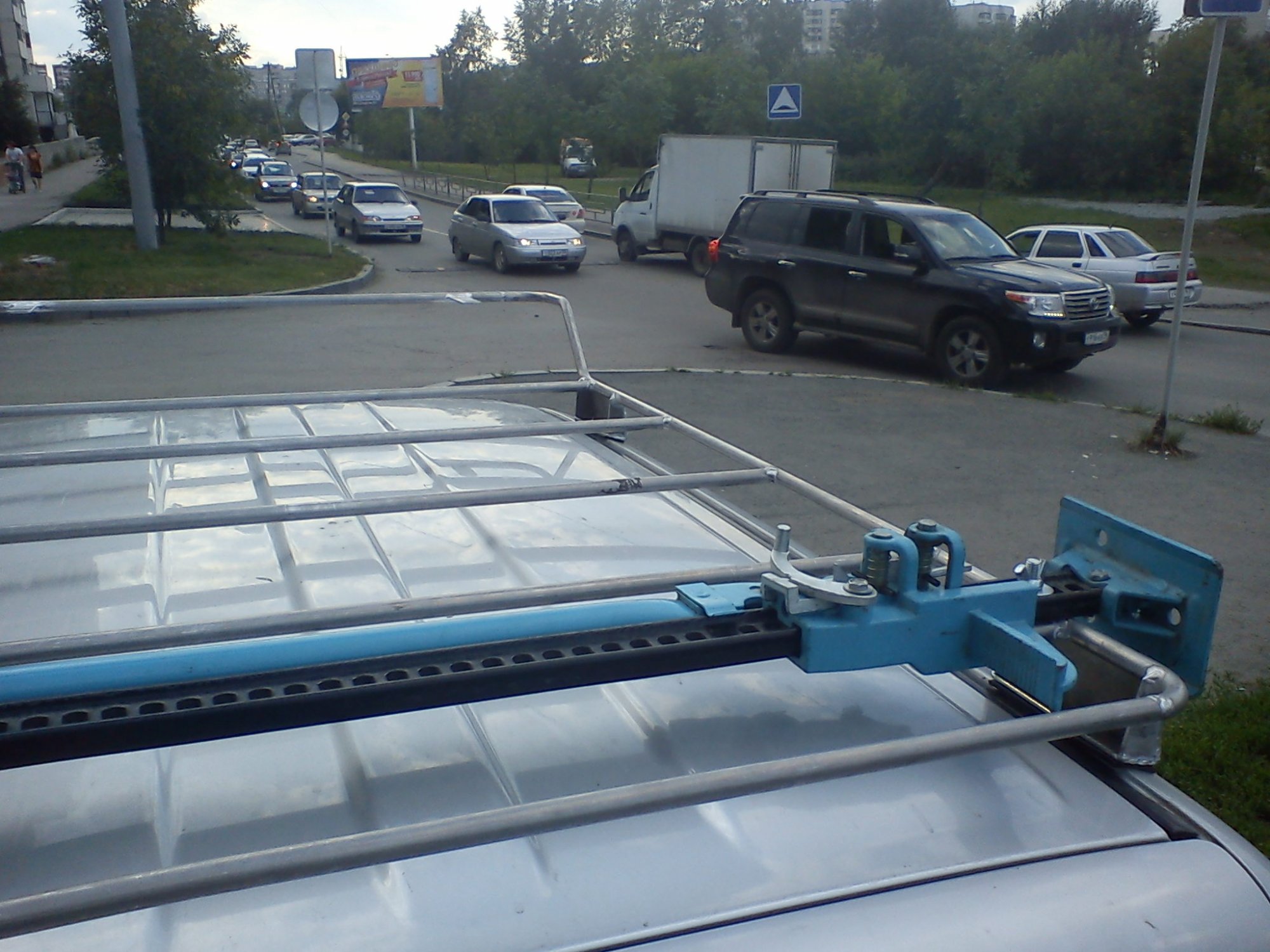

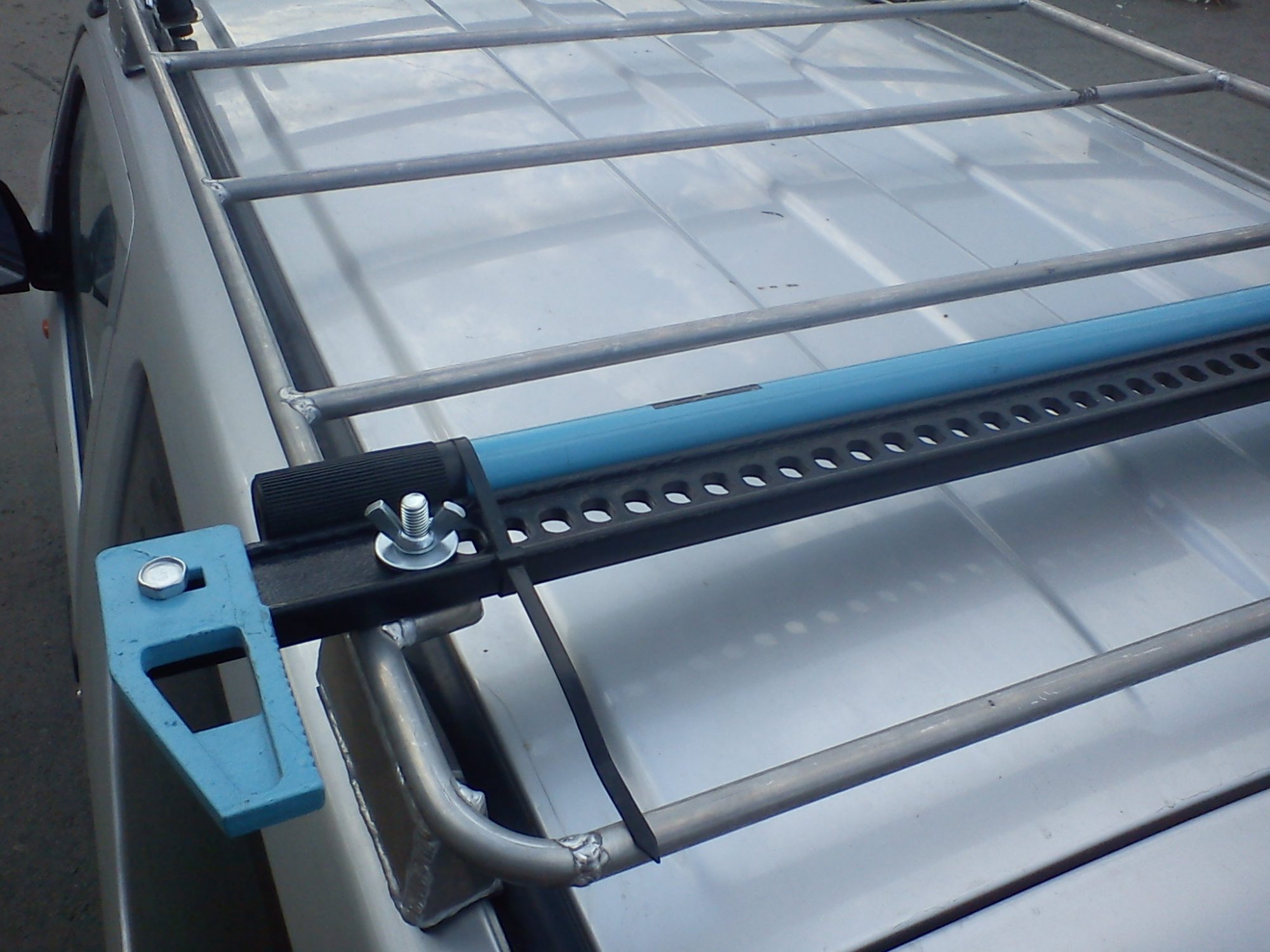

Cори шо так коряво...чертежик выложил(если это так можно назвать:D)
Ззади багажник за под лицо-с кромкой крыши(при открытой 3 двери)
LaCrema-Cетка по бокам мне не нра...

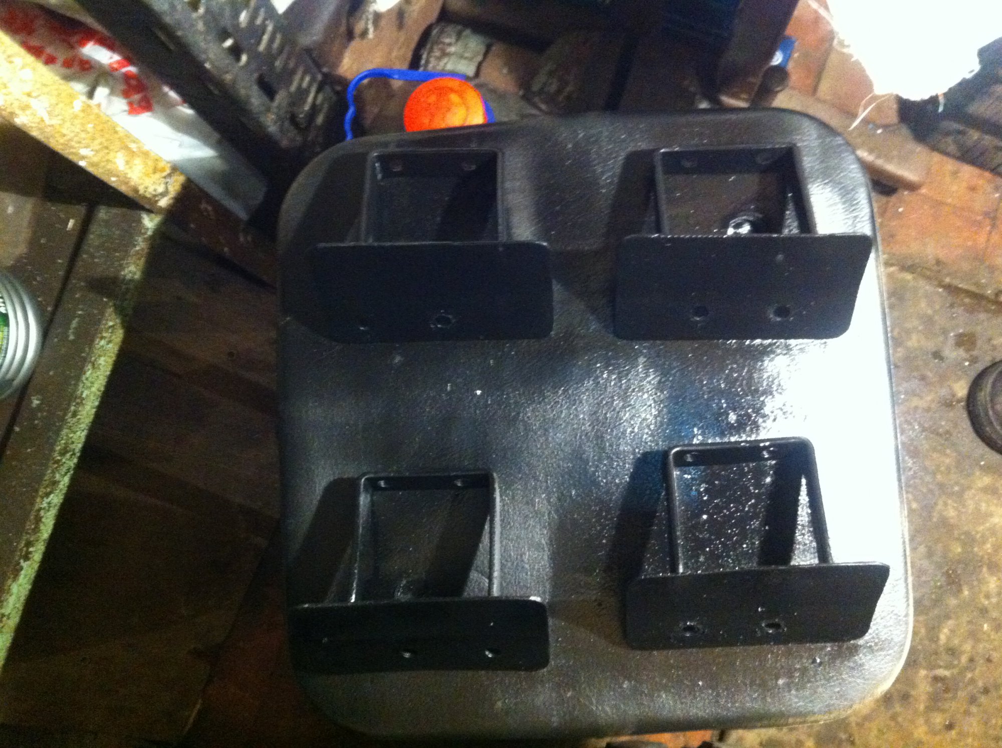

Опорные ножки -в пол коробочки,-металл-4мм.
Artrom-
Поперечина(профиль 40-20мм)-приварена спереди и сзади(напротив кронштейнов крыши) и +одна посередке...как раз шоб смело....;)
В прикрепленном вложении(надеюсь) видно....
300у.е.-работа +железо...

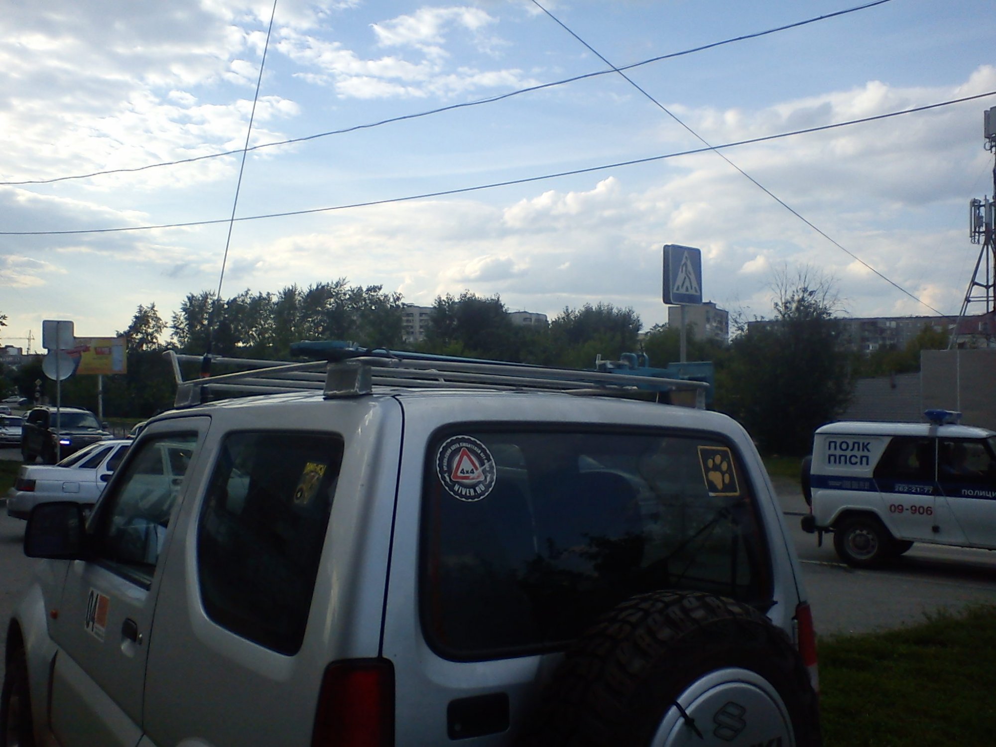

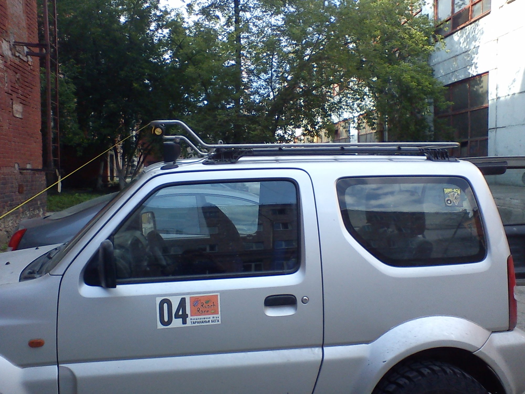

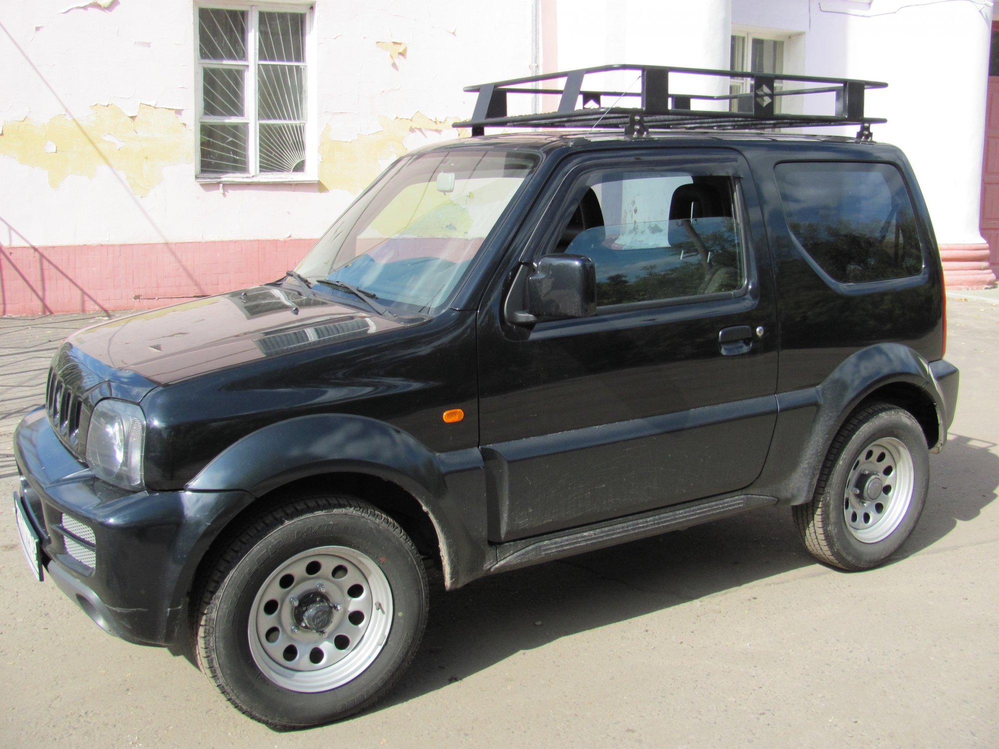

JustasUA
25 Август 2009
273
70
Киев
Suzuki Jimny'08 MT
Вот что у меня получилось по этому чертежу.
:good3:Классно сделано!!! Лого Сузуки на средней стойке-впечатляет!:yes3:
Если в передней части габажника от нижней рамки до верхней зашить сплошняком-не будет на ходу шуметь...
Изделие не взвешивал?
knm
2 Август 2012
Suzuki JIMNY
На скорости 100 км/ч шума нет. На вскидку 20- 25 кг.

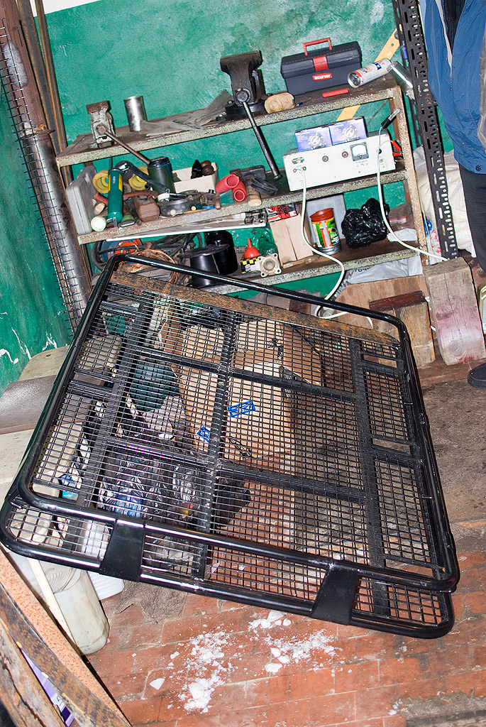

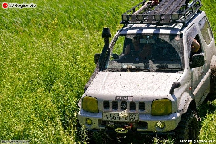

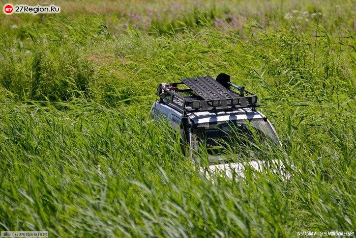

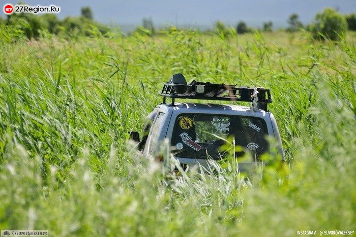

Поделюсь своим опытом. Купил багажник производства КНР для крузака. Укоротил его по ширине, изготовил крепления. Добавил крепление хай-джека и лопаты (по вкусу)))
DSC_0452.jpg Экспедиционник 002.jpg Экспедиционник 003.jpg Экспедиционник 005.jpg Экспедиционник 008.jpg DSC_0245.jpg DSC_8158.JPG DSC_8170.JPG DSC_8181.JPG DSC_8188.JPG
Русланчег
2 Декабрь 2011
242
Suzuki Jimny Wide, 98г., JB33W, лифт 80мм, lock right 1510 от Спринтера, задняя труба, защита раздатки, 31х10,5/R15, передняя труба с защитой рулевых тяг и лебедка Т-Мах 6500 от Спринтера
Покупал прошлой зимой за 6 тыс. + моя работа и обрезки металла из гаражных запасов. Две недели назад покупал такой же у китайцев (заказывал один джимнивод из другого города), так цена подросла аж до 9 тыс. (просто багажник от крузака), без креплений. видимо с наводнением связано, Китай закрыт для перевозок временно.

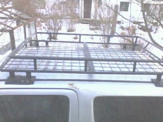

И у меня ! И у меня теперь. Сварил приятель из Дубны. Итого в 8 тыр с окраской порошком.
