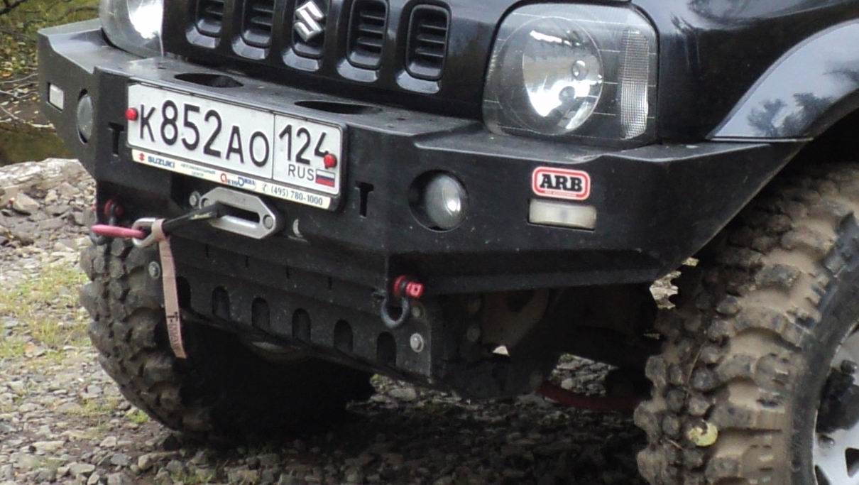

4 10мм болта на переднем бампере я вытянул и выгнул до неузнаваемости за пару лет.
Правда машина спортивная.
Сейчас собрал на 6 болтах на 12. бампер после сезона не снимал, так что не знаю чотам как.

Егор так у тебя же ARBшный бампер - ты его разве не приваривал?

неа. АРБ был на болтах повешен.а сейчас я сделал самодельный из труб.
Вот под АРБшным 4 десятки порвались почти. а под трубный еще не заглядывал ) зимой посмотрю, когда переделывать его буду
