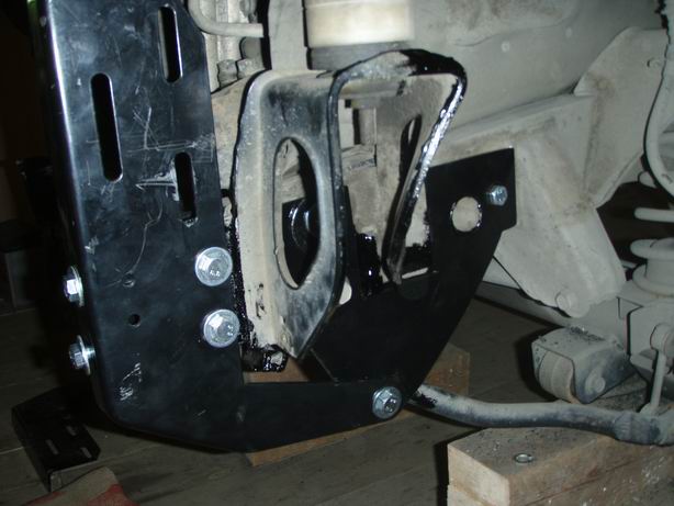

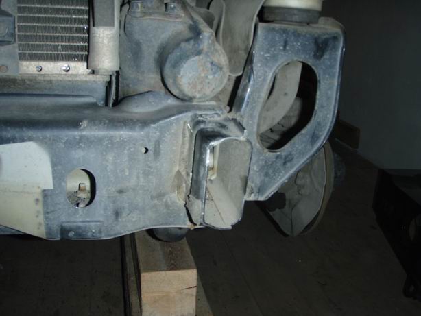

выкладывай фотки, интересно посмотреть что и как - пригодится мне при установке бампера ))

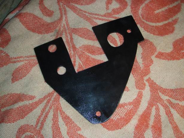

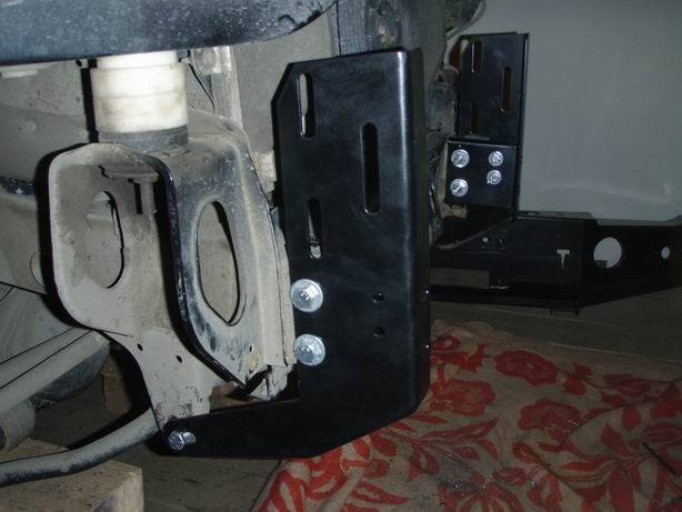

Для начала, были отболгарены часть сминаемых элементов (в 2 этапа, т.к. не подходило... :D ) - поз. I
вкладыши в раму (поз. II) были примеряны и решено, что два болта, которые держатся за КРАЙ СТЕНКИ рамы - слишком дохленько...
поэтому, они (вкладышы) были соединены штатными болтами с наружной накладкой (поз. III), которая была приварена к раме снутри (поз. IV)
"клыки" для установки бампера входят в щель между этими накладками и фиксируются 2 болтами с торца...

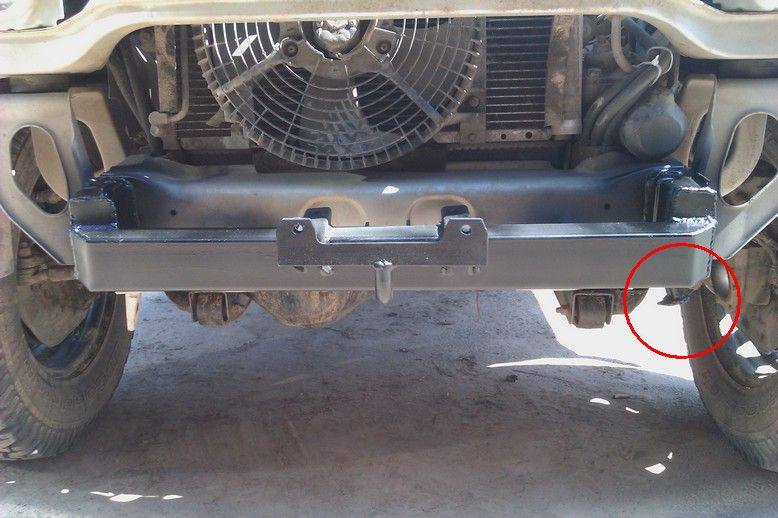

Кажется, что при другом положении рамы не подходят нижние крепления (те что к штатным буксировочным проушинам)
другая сторона - зеркальная
не соответствуют, в результате крепления защиты радиатора, (вставки) и болты крепления бампера к "клыкам"
Но общий результат скорее нравится....:thumbsup:

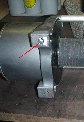

Для тех кто сам будет ставить бампер - пригодиться.
Для начала срезал крепления для родного бампера.
Установил само крепление бампера, варить ни чего не стал, на мой взгляд если вырвет обваренные крепления - рама больше пострадает. Перед установкой все резаные места обработал антикором.
С левой стороны срезал родную проушину из прутка т.к. эт хрень, а не проушина и сделал вот такое:

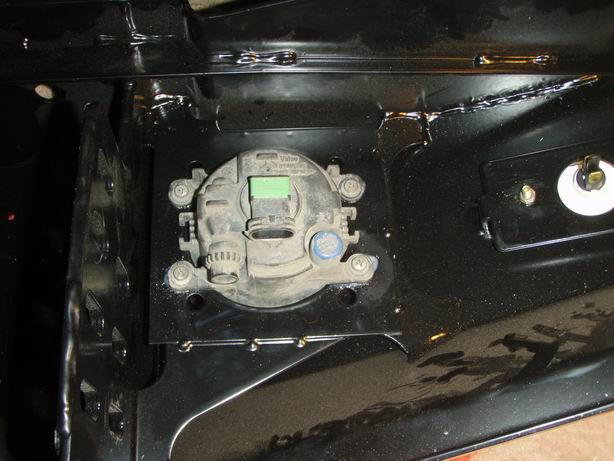

Установил в бампер родные туманки и как доп. габариты - повторители поворота от классики. Под туманки засверлил отверстия и нарезал резьбу под родные болты крепления туманок.

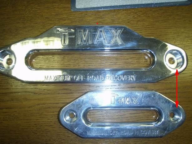

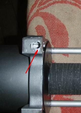

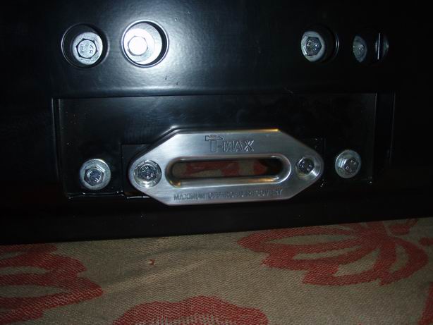

Далее с установкой T-MAX 6500 возникли небольшие сложности в части несовпадения креплений алюм. клюза к лебедке. На лебедке пришлось расширить на 5 мм с каждой стороны отверстия крепления.
На маленьком клюзе для лебеды 6500 отверстие было под болт М8, а нужно под М12 как на большом - токарь всё исправил.
Получилось всё не плохо.
